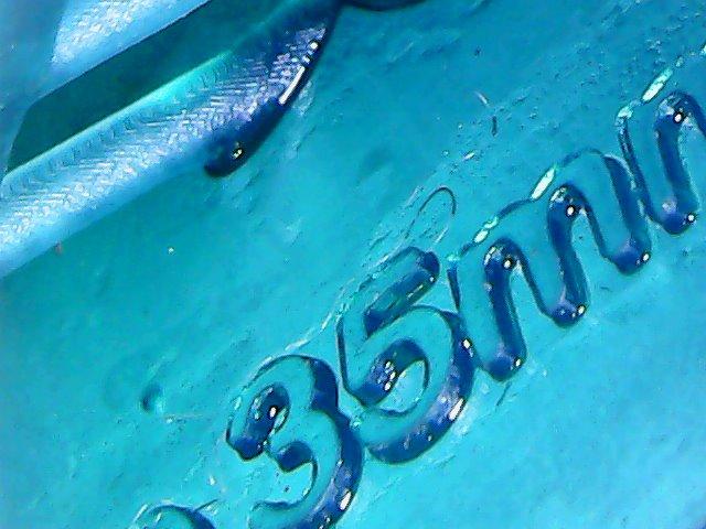

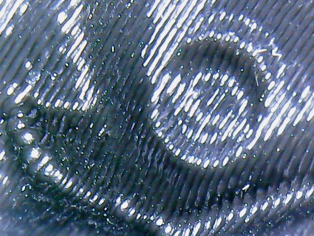

Baroudeur Posté(e) Janvier 20, 2018 Partager Posté(e) Janvier 20, 2018 (modifié) J'ai fais l'acquisition d'un microscope sur Ali, livré depuis la France, reçu en 2 à 3 jours et coutant moins de 15€, et je m'amuse comme un fou avec. Par exemple pour voir la différence de précision d'impression entre la I3 Mega et la Photon, voici en gros plan 2 objets Gros plan sur la chouette exemple au niveau de l’œil, impression 20 microns Gros plan sur le cube exemple de la Photon au niveau du pied, impression 5 microns Bon, c'est 2 techniques différentes aussi, c'est pas vraiment comparable, mais c'est pour visualiser la différence de rendu Modifié (le) Janvier 20, 2018 par Baroudeur Lien vers le commentaire Partager sur d’autres sites More sharing options...
Invité Posté(e) Janvier 20, 2018 Partager Posté(e) Janvier 20, 2018 Oui c'est pas vraiment comparable. De plus il faudrait voir une impression de la mega en 0,5 Lien vers le commentaire Partager sur d’autres sites More sharing options...

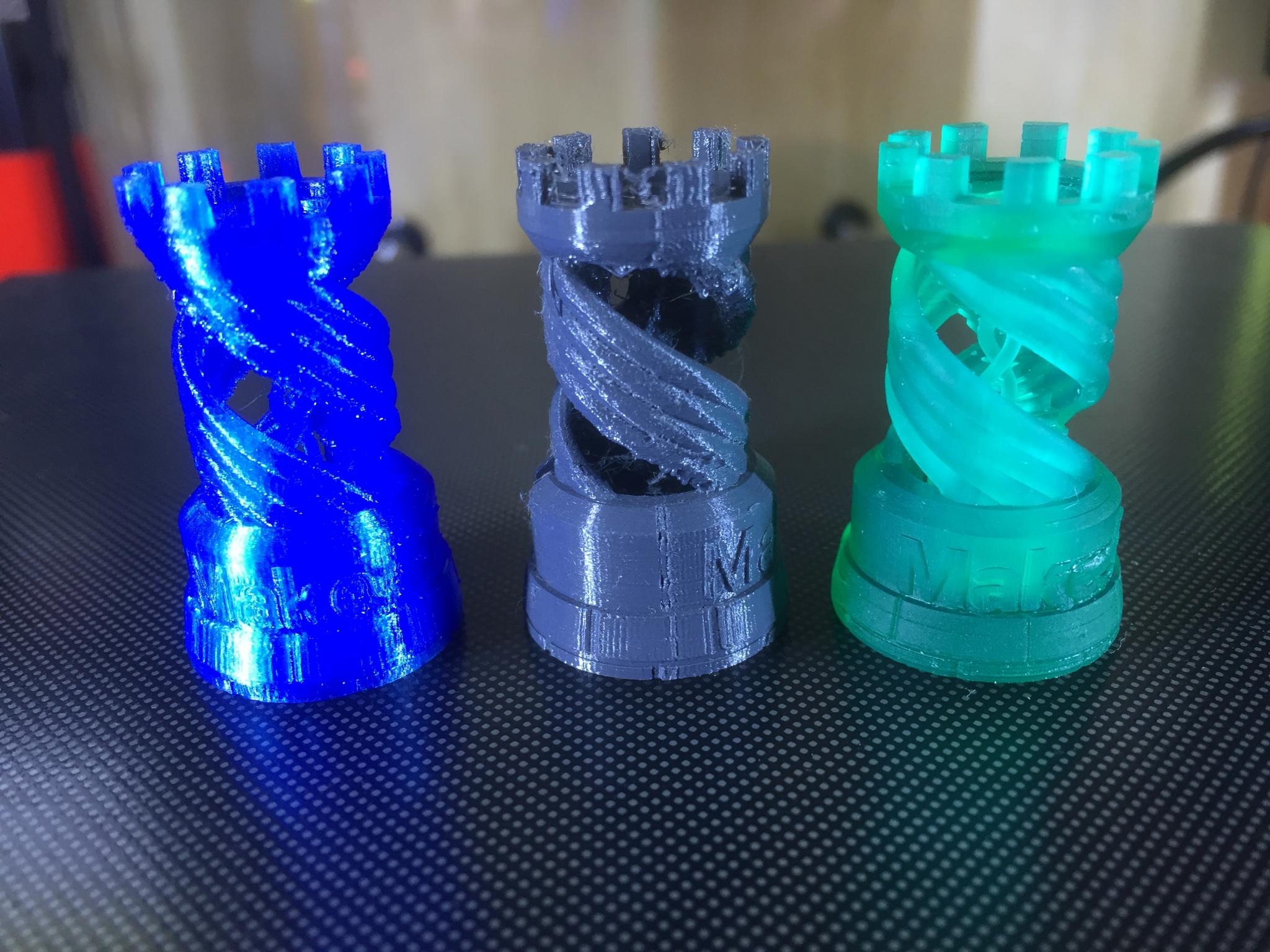

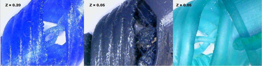

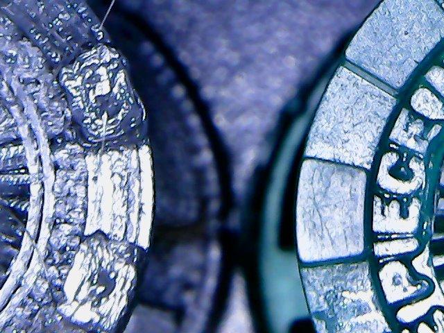

Baroudeur Posté(e) Janvier 21, 2018 Partager Posté(e) Janvier 21, 2018 (modifié) Test d'impression max avec la I3 Mega, grosse déception, I3 à gauche (Z 0.20), I3 au centre (Z 0.05), Photon à droite (Z 0.05) La I3 à la résolution de 0.05 ne fait rien de bon (enfin ça dépend aussi du filament), l'hélice ADN centrale est complètement ratée et même l'impression globale est meilleure en 0.20. Les inscriptions sur le haut de la tour sont illisibles avec la I3 L'Anycubic I3, super pour imprimer en 0.30 - 0.20 - 0.10, la Photon préférable pour du 0.10 - 0.05 - 0.01, comme il a été dit, 2 imprimantes, 2 fonctions différentes. Modifié (le) Janvier 21, 2018 par Baroudeur 1 Lien vers le commentaire Partager sur d’autres sites More sharing options...
Baroudeur Posté(e) Janvier 21, 2018 Partager Posté(e) Janvier 21, 2018 (modifié) il y a 13 minutes, nono30 a dit : peux tu me mettres le lien vers la tour stp je ferais un essai C'est clair avec une buse à 0.4 à cette définition du Z, faut pas rêver. Si on met une 0.2, il faut modifier le débit de filament non ? Voila le lien pour la tour. Par curiosité j'ai lu le texte inscrit en haut de la tour, il y a écrit RESIN PRINTER TORTURE PIECE. Je me l'étais faite avec la I3, mais ce n'était pas un bon modèle pour cette imprimante. Modifié (le) Janvier 21, 2018 par Baroudeur Lien vers le commentaire Partager sur d’autres sites More sharing options...

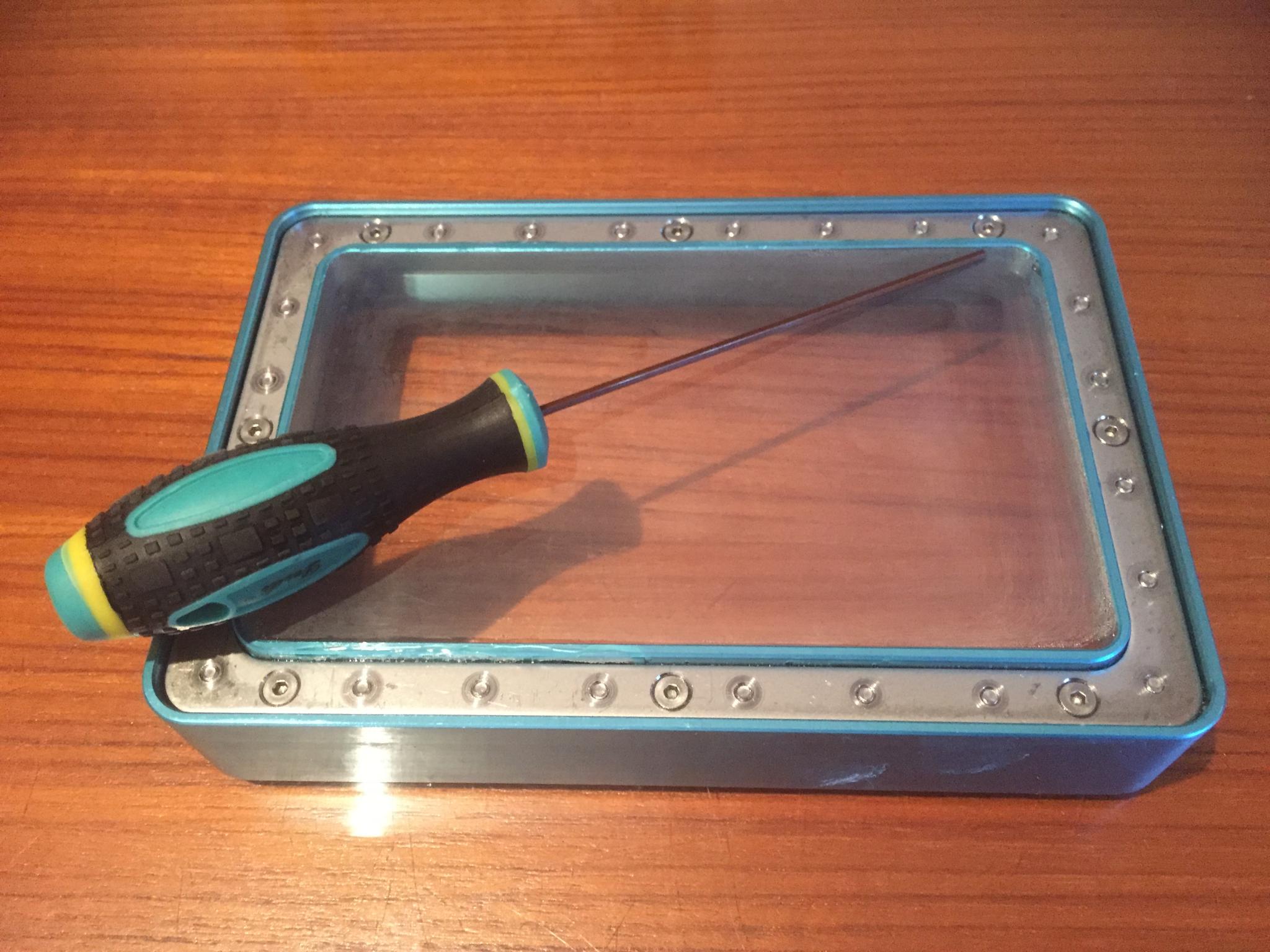

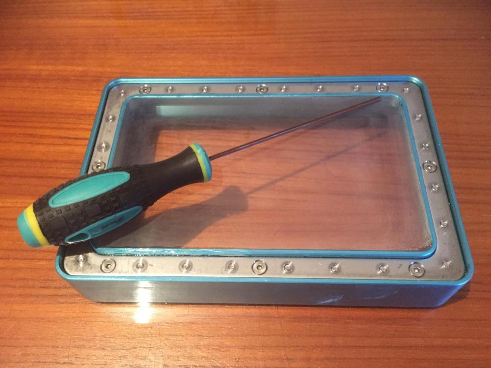

Baroudeur Posté(e) Janvier 22, 2018 Partager Posté(e) Janvier 22, 2018 (modifié) @Kharet Quand tu l'auras reçu, fais gaffe au bac, je me retrouvais avec de la résine au niveau de la base de l'imprimante, aucune des vis du bac n'étaient serrées, j'ai revissé tout mais je n'ai pas refait d'impression encore. Le tournevis long livré avec permet de serrer les vis du bac. En en revissant certaines, un peu de résine est sorti. Il parait qu'avec la résine, il vaut mieux éviter de la laisser au contact du plastic, TOUT l'intérieur de la Photon est en métal, y compris le pourtour du ventilateur que j'aimerais pourtant bien remplacer en raison du bruit. Modifié (le) Janvier 22, 2018 par Baroudeur Lien vers le commentaire Partager sur d’autres sites More sharing options...
Kharet Posté(e) Janvier 22, 2018 Partager Posté(e) Janvier 22, 2018 merci de l'info ! Je pense que tu peux le changer, après si tu as de projection de résine dessus, il risque d'être attaqué, et encore... Lien vers le commentaire Partager sur d’autres sites More sharing options...

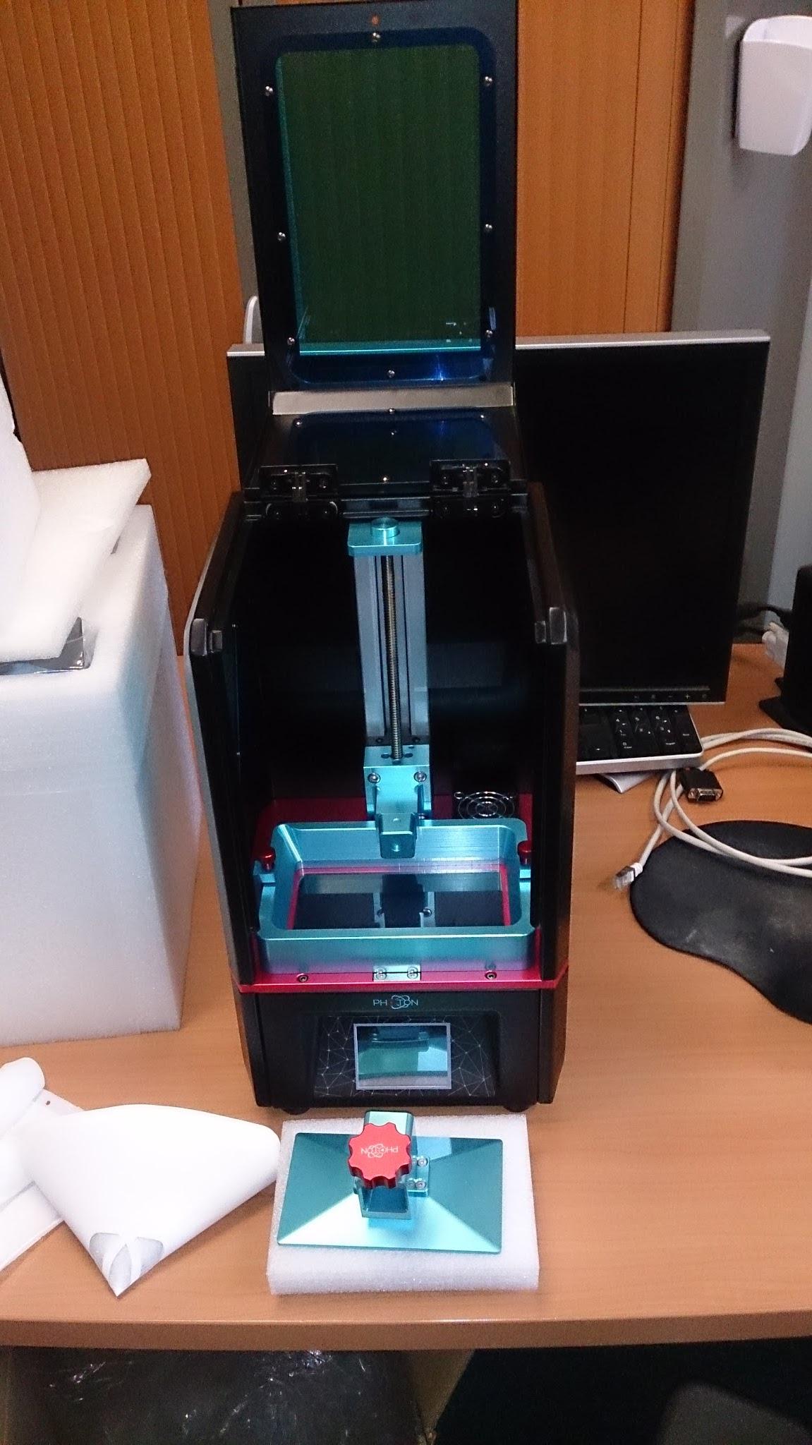

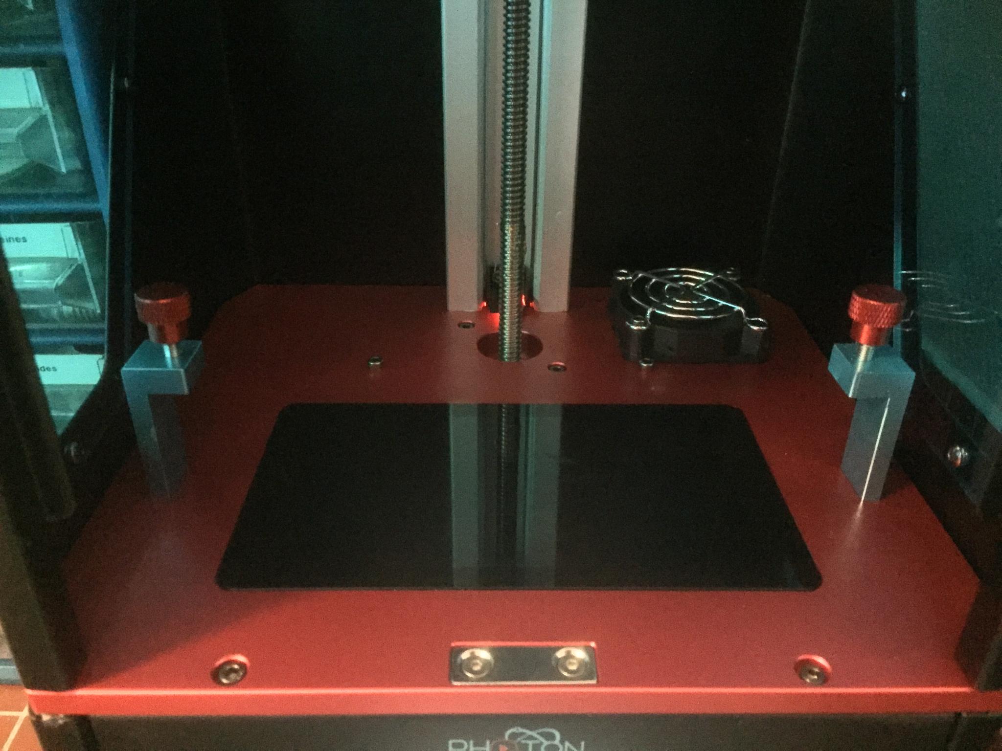

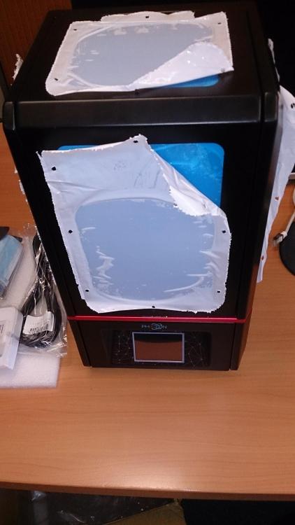

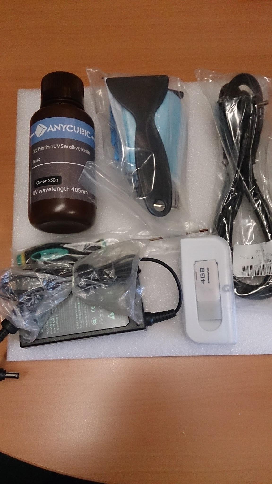

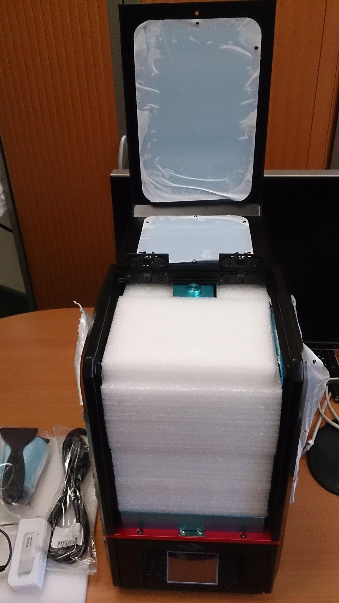

Kharet Posté(e) Janvier 24, 2018 Partager Posté(e) Janvier 24, 2018 Voila bête est livrée, quelques petites photos : Lien vers le commentaire Partager sur d’autres sites More sharing options...
slayer-fr Posté(e) Janvier 24, 2018 Partager Posté(e) Janvier 24, 2018 petit veinard , amuse toi bien avec ton nouveau jouet Lien vers le commentaire Partager sur d’autres sites More sharing options...

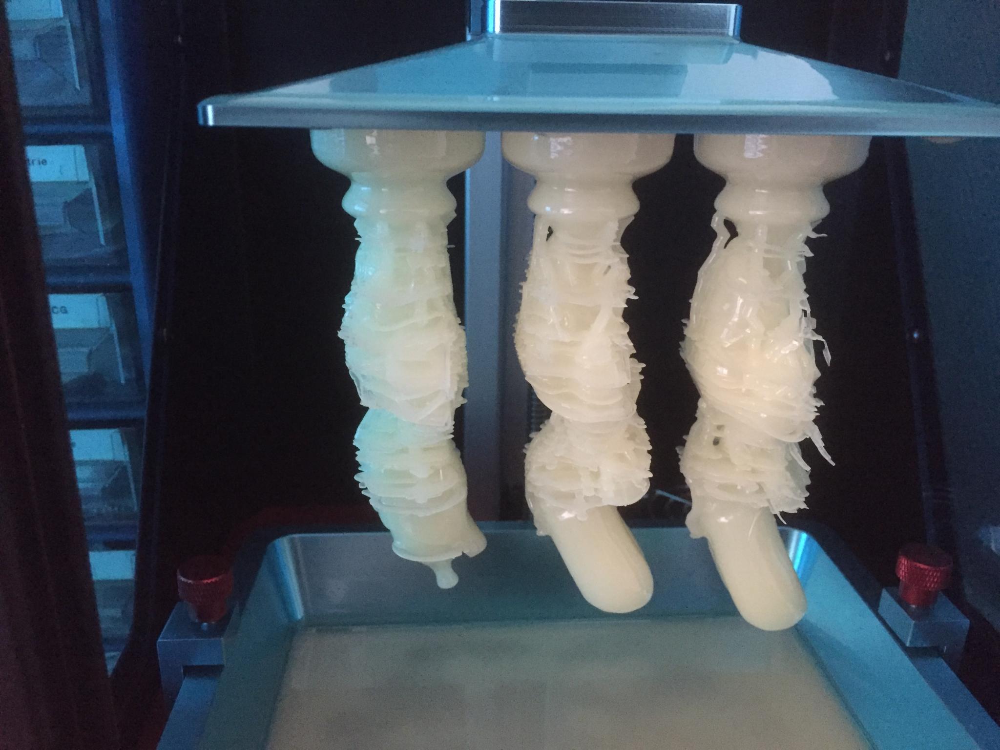

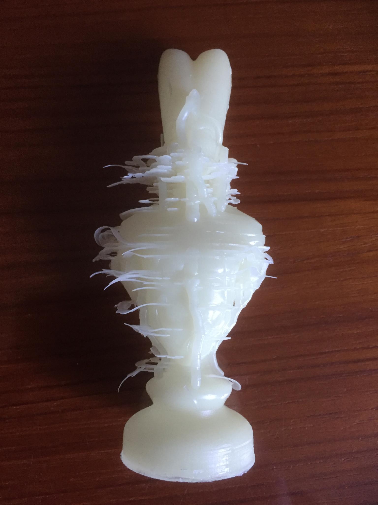

Baroudeur Posté(e) Janvier 24, 2018 Partager Posté(e) Janvier 24, 2018 J'ai testé les supports, je suis pas encore au point, je les fait trop épais, par contre pourquoi toutes ces dérives horizontales ? Lien vers le commentaire Partager sur d’autres sites More sharing options...
Kharet Posté(e) Janvier 24, 2018 Partager Posté(e) Janvier 24, 2018 oulah pas très beau ça.... Lien vers le commentaire Partager sur d’autres sites More sharing options...
Baroudeur Posté(e) Janvier 24, 2018 Partager Posté(e) Janvier 24, 2018 (modifié) Je dirai même degueu ! J'ai changé le fond du bac à résine, je pense qu'il faut que je refasse une correction du Z et je vais retenter le cube démo. J'ai pensé à une diffusion des UV mais le bas et le haut sont corrects, j'ai du caca sur toute la zone où j'ai ajouté des supports. Modifié (le) Janvier 24, 2018 par Baroudeur Lien vers le commentaire Partager sur d’autres sites More sharing options...

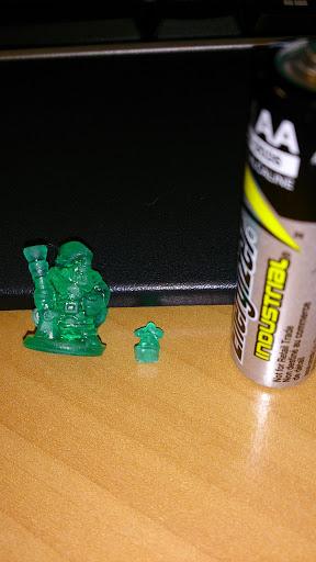

Kharet Posté(e) Janvier 26, 2018 Partager Posté(e) Janvier 26, 2018 non il n'y en a pas, mais il n'y a rien de "compliqué" pour se mise en route. N'hésites pas au besoin. J'en profite, Baroudeur quelle version du logiciel as-tu installé : 32 ou 64b ? car je suis confronté a un "petit" problème (ou bug?). En effet lors de l'importation d'une pièce dans le soft, j'ai bien un visuel correct de la taille de la pièce à imprimer, mais ses dimensions ne sont pas les bonnes ... Lien vers le commentaire Partager sur d’autres sites More sharing options...
Baroudeur Posté(e) Janvier 26, 2018 Partager Posté(e) Janvier 26, 2018 (modifié) J'ai mis la 64b mais j'ai un problème, mes pièces ne sont pas correctes dans le Z. Pourrais-tu me donner le lien de ton bonhomme, il est petit, parfait pour les tests. Tous mes tests avec supports foirent, je vais commencer par la base, un truc simple sans support. Modifié (le) Janvier 26, 2018 par Baroudeur Lien vers le commentaire Partager sur d’autres sites More sharing options...
Kharet Posté(e) Janvier 26, 2018 Partager Posté(e) Janvier 26, 2018 le nain est ici : https://www.thingiverse.com/thing:1394126 il doit faire 18mn, chez moi il en fait que 12, j'ai un pb de taille ! Lien vers le commentaire Partager sur d’autres sites More sharing options...
