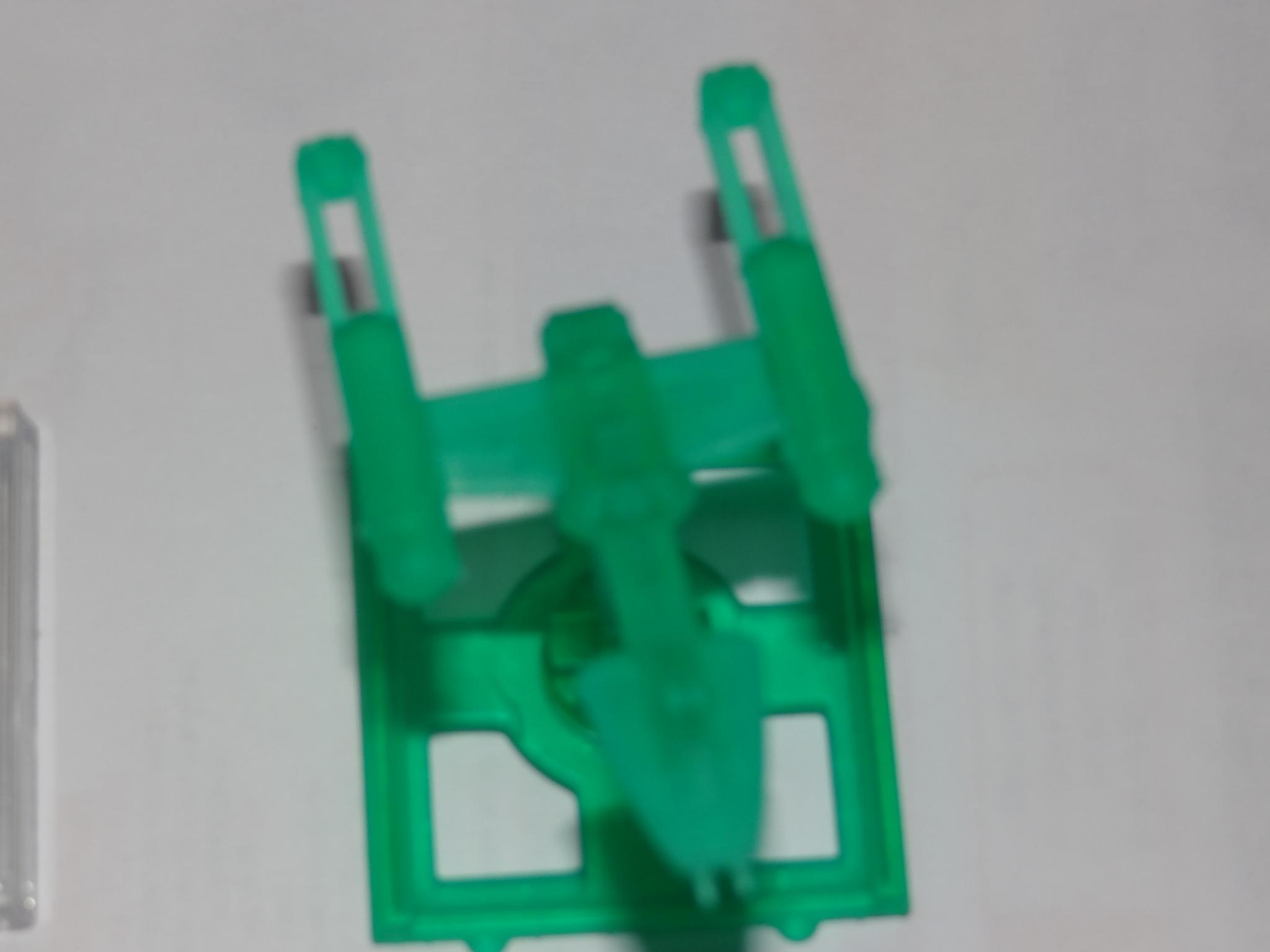

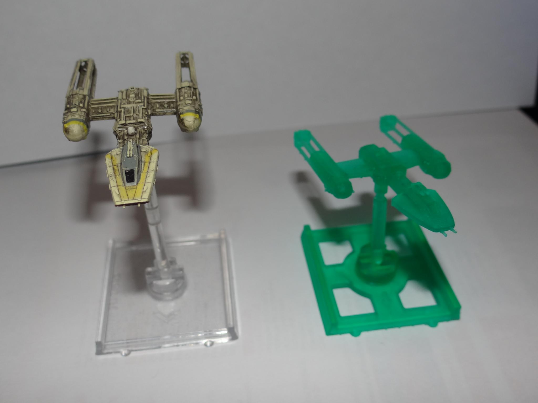

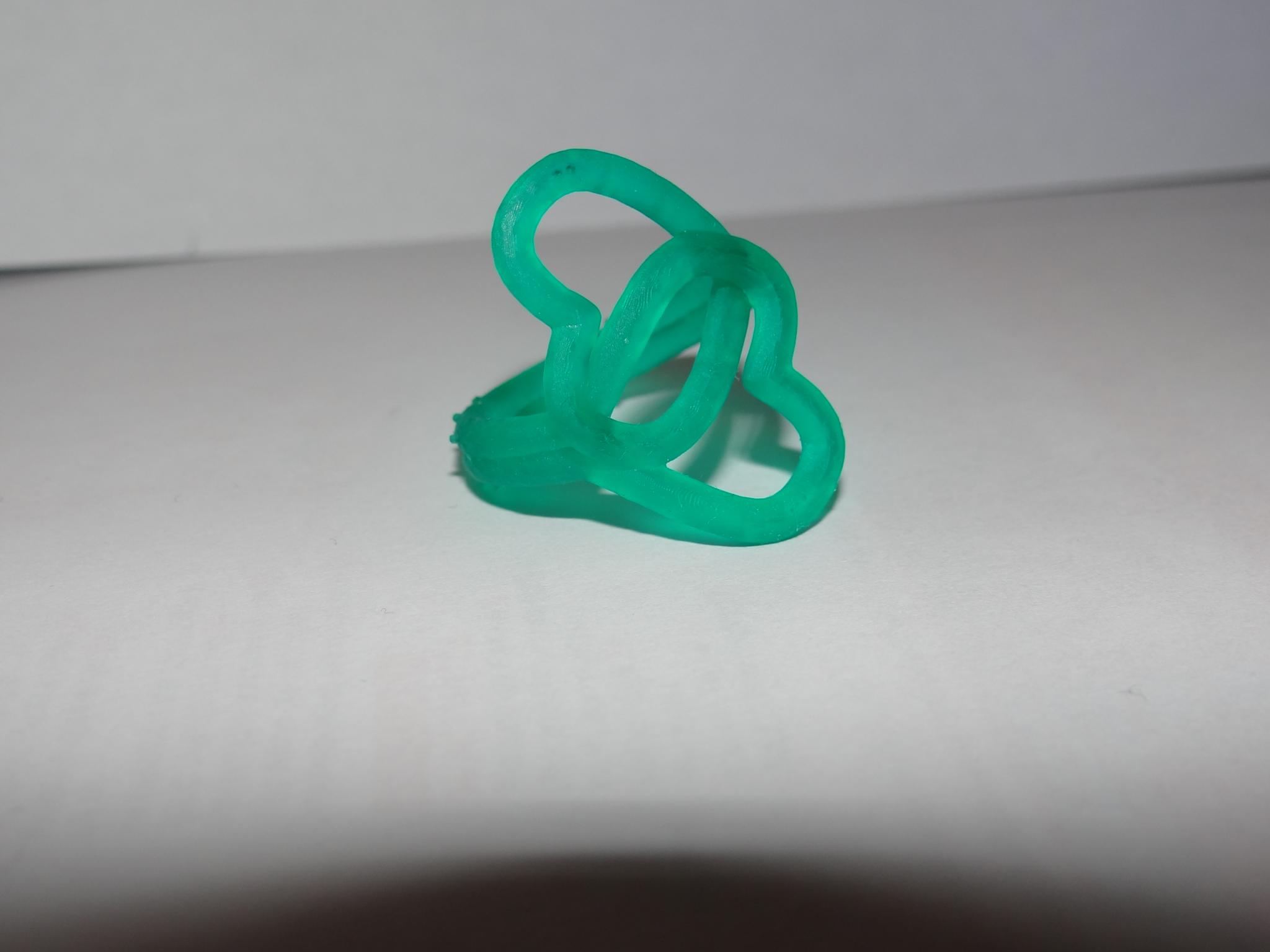

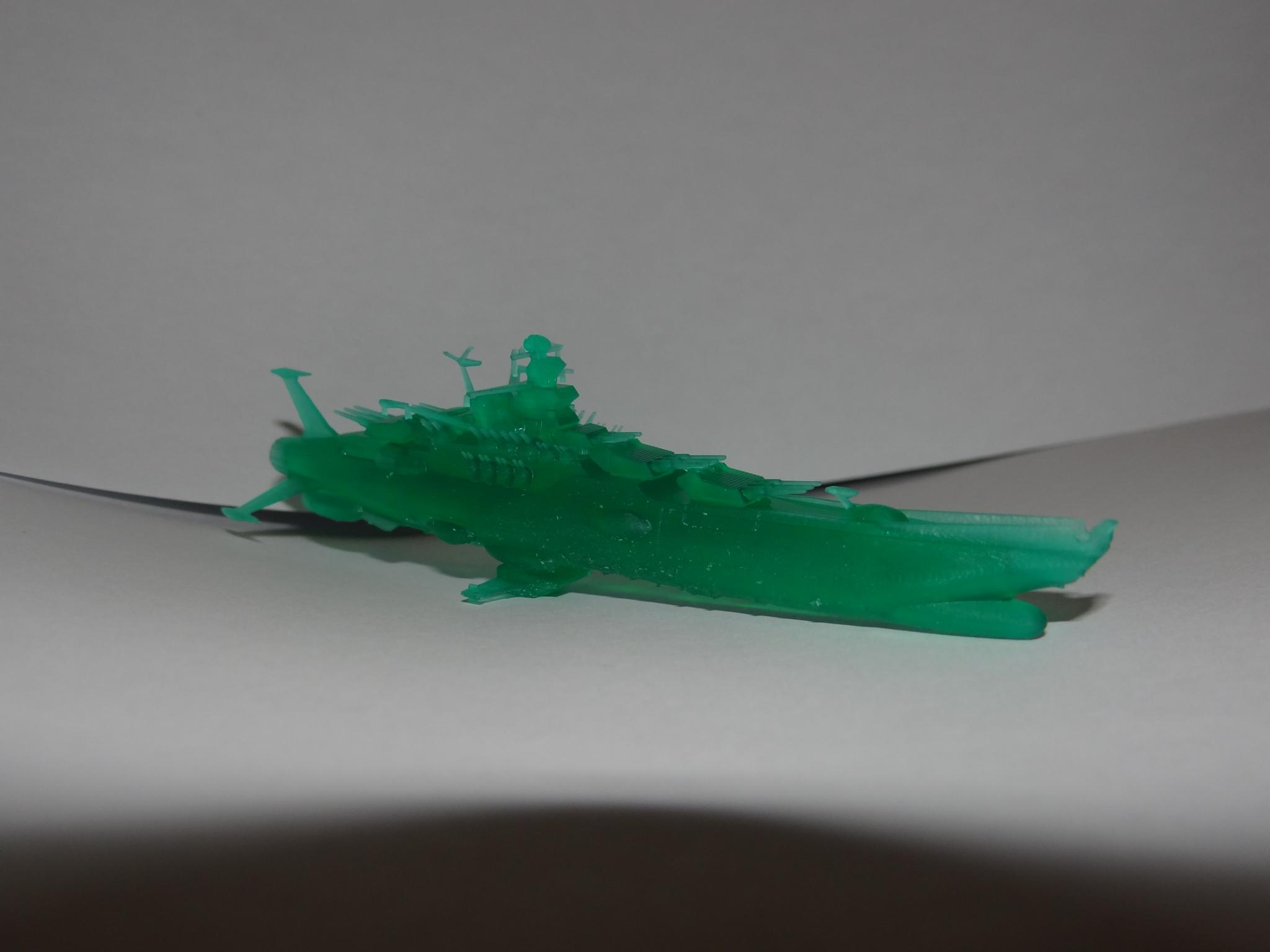

theventreur Posté(e) Avril 1, 2018 Partager Posté(e) Avril 1, 2018 Bonjour à tous et à toute, comme promis, mon retour sur ma photon ... Voici donc mon avis très productif impression par impression : Impression 1 : OH P********** Impression 2 : Oh P****** de P******* de P******* Impression 3 : Mais c'est possible de faire des trucs aussi beau et aussi finis, des joues coulent sur mes larmes de bonheur ... Bon, passons aux choses sérieuse, ma config pour imprimer se que je vais vous présenter : 0.05/20/6/50/8, j'ai remplacé mon FEP avant même d'imprimer quoi que se soit car comme certains d'entre vous, le mien était percé d'avance ( ils doivent le faire à la machine je suppose...) Un grand merci à tous le monde donc pour les conseils avant même d'imprimer, j'ai pu faire toute la maintenance de ma machine, aucun problème pour ma part (RIP ceux qui ont des machines à problèmes), j'ai moi aussi un petit son de "ploc" lors des grosse base mais sans plus, après j'ai pris pour habitude de passer un coups de chiffons + alcool à 70° juste avant de remplir mon bac de résine, comme ça aucune impureté ... 2 Lien vers le commentaire Partager sur d’autres sites More sharing options...

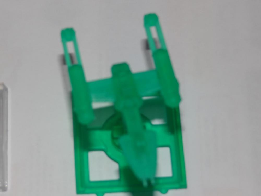

BEArbiter Posté(e) Avril 6, 2018 Partager Posté(e) Avril 6, 2018 De mon coté pareil avec la résine fournie, par contre avec la résine wanhao, même si la figurine s'imprime bien, j'ai des petits soucis au niveau des supports. Ou as tu trouvé le modèle de Y-wing, tu en as d'autre? Lien vers le commentaire Partager sur d’autres sites More sharing options...

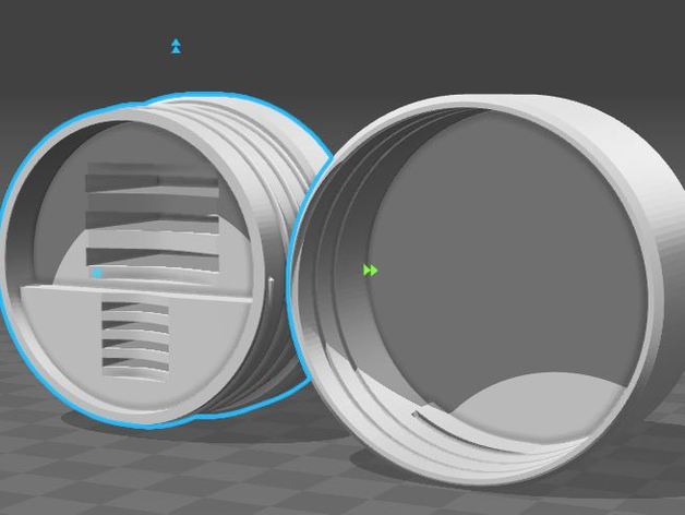

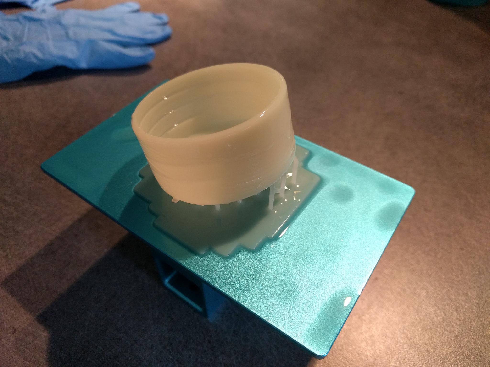

loops Posté(e) Avril 7, 2018 Partager Posté(e) Avril 7, 2018 Bonjour à tous, C'est mon premier post ici, alors commençons par une brève présentation : Jean-Claude 40 ans, Je bosse dans les réseaux informatique, passionné de modélisme naval et maker dans l’âme ! J'ai construit deux fraiseuse à commande numérique et j'ai acheté il y a peu ma première imprimante 3D : la Photon. J'ai lu, à droite et à gauche comment se servir de cette petite machine, j'ai eu quelques petits problèmes que j'ai pu corriger sans trop de soucis, mais la je suis face à un problème que je ne sais pas trop comment résoudre. Je souhaite imprimer ceci : Le fichier est ici ! J'utilise cette résine ! Les paramètres de l'impression sont les suivants : (Slicer 1.3.5, je vais réessayer la version 1.3.6 que je viens de découvrir en lisant ce post) J'ai pu imprimer parfaitement la partie inférieure de la boite, celle ou on range les cartes SD, mais la partie supérieure sort comme ceci : Ce que j'ai du mal à comprendre c'est que toute la pièce est nickel, sauf à l'endroit ou il y a cette déchirure. J'avais lancé une première impression des deux parties en même temps, j'ai eu ce problème (cette première impression avait les mêmes paramètres, sauf la durée d'expo des premières couches plus importante: 50. je l'ai diminuée car c'est une vrai galère pour décoller les pièces). J'ai relancé l'impression de cette pièce seulement, même soucis (un peu moins prononcé quand même). Je me dit que si un réglage de ma machine n’étais pas bon, j'aurai surement des problèmes sur toute ma pièce ... non ? Auriez vous un petit conseil à me donner pour corriger cela ? En vous remerciant, JC Lien vers le commentaire Partager sur d’autres sites More sharing options...
Ekim Posté(e) Avril 7, 2018 Partager Posté(e) Avril 7, 2018 essaie de l imprimer avec un angle de 15° avec des support et 0.05 / 14/ 3 / 40/ 5 Lien vers le commentaire Partager sur d’autres sites More sharing options...
loops Posté(e) Avril 7, 2018 Partager Posté(e) Avril 7, 2018 Merci pour le retour, je teste ça et reviens vous en donner le résultat ... Lien vers le commentaire Partager sur d’autres sites More sharing options...
loops Posté(e) Avril 7, 2018 Partager Posté(e) Avril 7, 2018 (modifié) Merci pour le coup de main, c'est beaucoup mieux. Je ne comprend pas pourquoi il faut procéder comme ca ... C'est quoi qui provoque la "déchirure" que j'ai eu quand la pièce était à plat ? Modifié (le) Avril 7, 2018 par loops 1 Lien vers le commentaire Partager sur d’autres sites More sharing options...
otsoa Posté(e) Avril 7, 2018 Partager Posté(e) Avril 7, 2018 (modifié) En fait la résine dans le bac provoque une succion/adhérence qui à tendance à attirer les surface un peu large vers le bac. Modifié (le) Avril 7, 2018 par otsoa Lien vers le commentaire Partager sur d’autres sites More sharing options...
loops Posté(e) Avril 8, 2018 Partager Posté(e) Avril 8, 2018 Ok, et le fait de le mettre en biais diminue la superficie surface en contact avec le bac. Je comprend mieux ! Merci ! Lien vers le commentaire Partager sur d’autres sites More sharing options...
otsoa Posté(e) Avril 8, 2018 Partager Posté(e) Avril 8, 2018 Exact, pardon. Lien vers le commentaire Partager sur d’autres sites More sharing options...

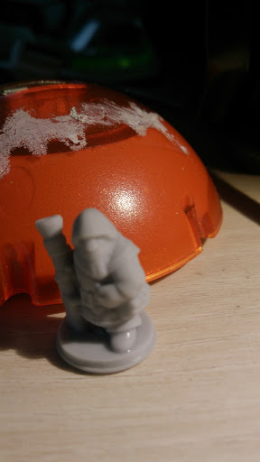

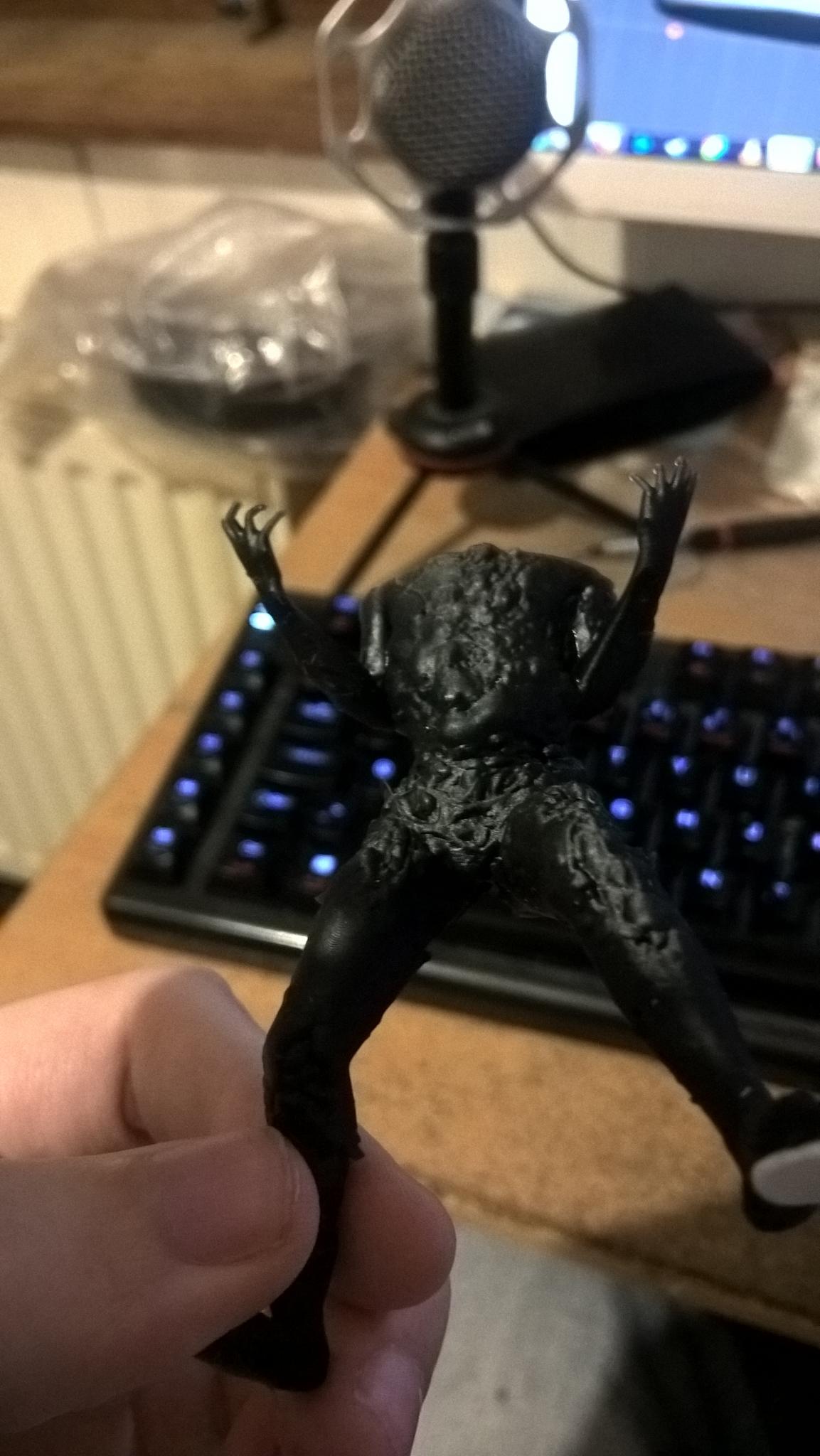

Kharet Posté(e) Avril 8, 2018 Partager Posté(e) Avril 8, 2018 Bonjour à tous, petite question aux personnes utilisant la résine 3D-Okay (grise en ce qui me concerne), rencontrez-vous des problèmes d'adhérence sur le plateau ? Et quels paramètres utilisez-vous pour imprimer avec ? Perso je n'arrive pas à imprimer de "grosses" pièces, et ce quelques soit les paramètres rentrés. Les derniers que j'ai utilisés pour imprimer le nain ci dessous : merci d'avance pour votre aide Lien vers le commentaire Partager sur d’autres sites More sharing options...
gigui Posté(e) Avril 8, 2018 Partager Posté(e) Avril 8, 2018 (modifié) J'utilise 80s et 8 couches pour la 3d okay blanche et noire , par contre j'ai jamais fait de gros print avec. Ta plateforme est comment ? il y a deux version et la plateforme anodisée bleue semble moins accrocher. Quelques prints avec la résine noire Modifié (le) Avril 8, 2018 par gigui Lien vers le commentaire Partager sur d’autres sites More sharing options...
theventreur Posté(e) Avril 9, 2018 Partager Posté(e) Avril 9, 2018 Le 06/04/2018 at 12:42, BEArbiter a dit : Ou as tu trouvé le modèle de Y-wing, tu en as d'autre? https://www.thingiverse.com/thing:1909290 Pour le Y-wing, sinon la "chaine" de la personne qui en a fait pas mal https://www.thingiverse.com/Astrofossil/designs Dedans tu a du A-wing, T-fighter, et pleins d'autre chose, même hors SW Lien vers le commentaire Partager sur d’autres sites More sharing options...
Kharet Posté(e) Avril 9, 2018 Partager Posté(e) Avril 9, 2018 @gigui la version anodisée, malheureusement, et toi ? Je vais finir par la poncer ... Lien vers le commentaire Partager sur d’autres sites More sharing options...
gigui Posté(e) Avril 11, 2018 Partager Posté(e) Avril 11, 2018 Le 09/04/2018 at 15:56, Kharet a dit : @gigui la version anodisée, malheureusement, et toi ? Je vais finir par la poncer ... L'autre , de ce que j'ai vu c'est plutôt conseillé de le poncer avec du grain 600 ou plus , en tout cas certains ont de meilleurs résultats. D'autre arrive à imprimer avec la base bleue Lien vers le commentaire Partager sur d’autres sites More sharing options...

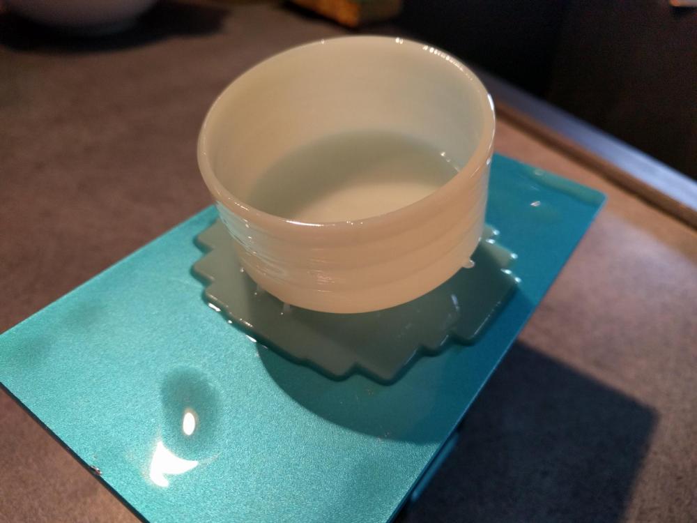

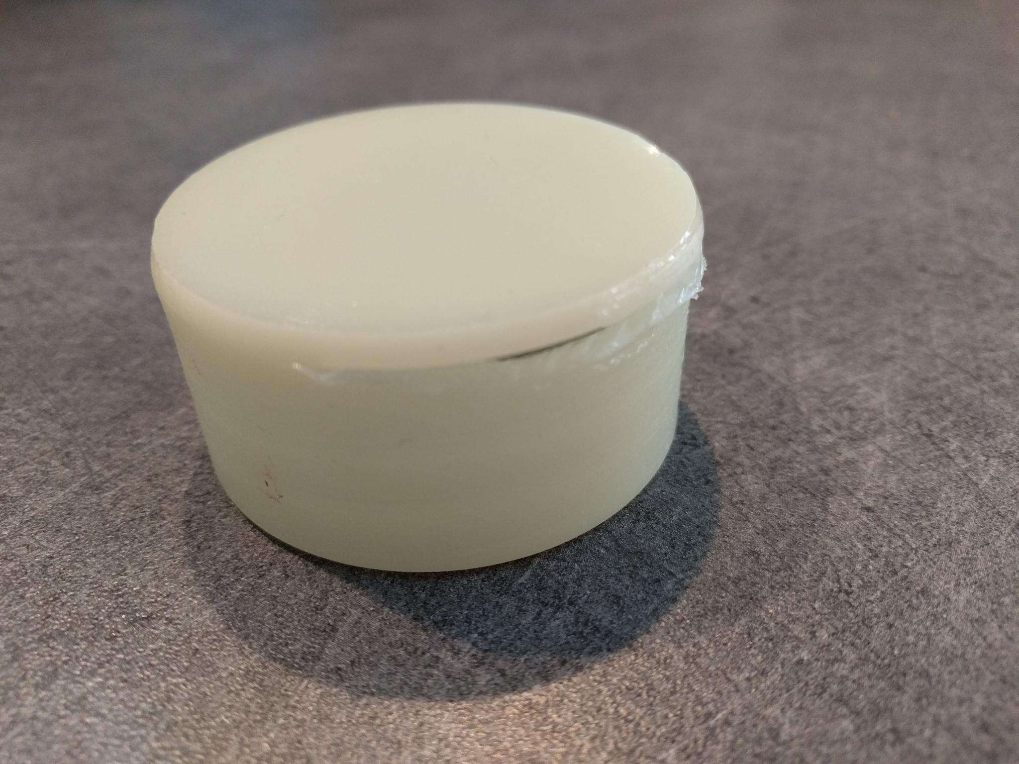

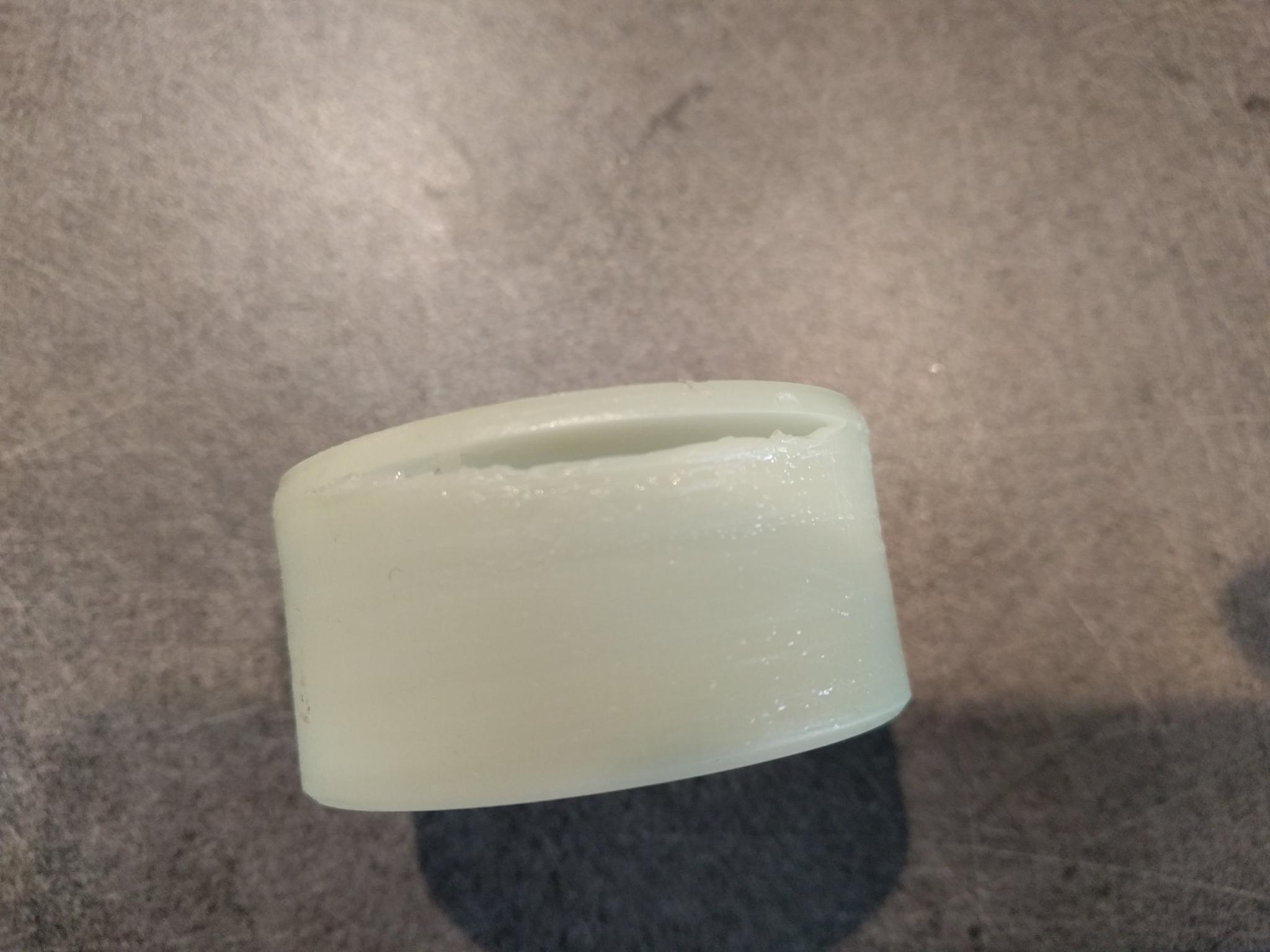

BEArbiter Posté(e) Avril 11, 2018 Partager Posté(e) Avril 11, 2018 Tiens, et tu penses qu'un réglage trop bas (de 0.2mm par exemple) ça peut causer des soucis? Sur cette pièce j'ai un soucis lorsque l'imprimante passe au socle. J'hésite entre le temps d'exposition ou un mauvais niveau. Lien vers le commentaire Partager sur d’autres sites More sharing options...
loops Posté(e) Avril 11, 2018 Partager Posté(e) Avril 11, 2018 Salut à tous, bon, je suis encore loin d'être expert mais je pense que theventreur à raison. J'ai imprimé tout le week end et ça fonctionnait au poil. Seule la dernière pièce avais un léger défaut au début de l'impression justement. Hier soir j'ai lancé une impression, les premières couches, celles dont l'exposition est longue, étaient collées au plateau, les autres étaient au fond du bac. Ne comprenant pas pourquoi, j'ai laissé de coté ... En lisant le post de theventreur, j'ai contrôlé le jeu entre la vitre et le plateau avec ma feuille de papier. J'ai du redescendre le plateau de 6/10 pour qu'il revienne frotter le papier. J'ai relancé mon impression d'hier, même fichier, je verrai demain ce que ça donne. Je suis aussi tombé la dessus tout à l'heure ... Peut être à contrôler de temps à autre aussi ! Lien vers le commentaire Partager sur d’autres sites More sharing options...

otsoa Posté(e) Avril 12, 2018 Partager Posté(e) Avril 12, 2018 Il y a 12 heures, BEArbiter a dit : Tiens, et tu penses qu'un réglage trop bas (de 0.2mm par exemple) ça peut causer des soucis? Sur cette pièce j'ai un soucis lorsque l'imprimante passe au socle. J'hésite entre le temps d'exposition ou un mauvais niveau. Je te conseil d'incliner le socle si tu veux avoir moins de soucis d'impressions. Déjà expliqué pas mal de fois sur ce poste et ailleurs ;). Lien vers le commentaire Partager sur d’autres sites More sharing options...
