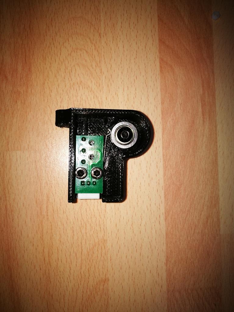

Invité Posté(e) Septembre 14, 2017 Partager Posté(e) Septembre 14, 2017 Il y a 7 heures, thsrp a dit : le nouveau detecteur de filament aimanté de la V2 que je viens d'installer Tu l'a récupéré ou ? Lien vers le commentaire Partager sur d’autres sites More sharing options...

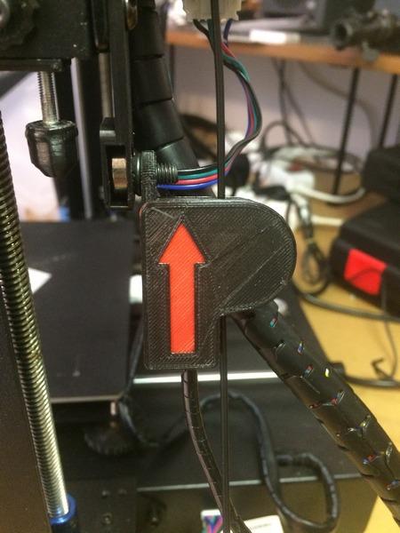

thsrp Posté(e) Septembre 14, 2017 Partager Posté(e) Septembre 14, 2017 Il y a 2 heures, db42 a dit : Tu l'a récupéré ou ? Je l'ai réclamé tout simplement à Anycubic , enfin le fichier stl.... A dispo pour qui le veut... Et comme tu vois sur la photo la gaine qui va à la tête d'impression vient cogner par moment sur le détecteur de filament... Je ne sais pas comment ils ont géré ça sur la V2 ? mais la chaine de Murdock vient a point pour mettre un peu d'ordre à tout ça!!! Lien vers le commentaire Partager sur d’autres sites More sharing options...

Tfou57 Posté(e) Septembre 14, 2017 Partager Posté(e) Septembre 14, 2017 (modifié) Il y a 3 heures, Murdock a dit : ZPlatineBasD v3.stl BrideMoteur.stl ZSupMD1_2.stl 25 Maillons de chaîne. Il faut faire sortir le cable du moteur de l'extrudeur 2 maillons avant la fin. Bonjour, Chemin de câble Z du côté gauche est idem au côté droit ? Je serais bien preneur du "détecteur filament" fiabilisé (plus rigide) ! ... La mise en place de ton "détecteur filament" nécessite la mise en place de la chaine porte câble de Z de ce côté ? Ton "détecteur filament" nécessite la bobine sous la machine ou peut-on l'utiliser avec le dévidoir d'origine Anycubic ? Peut-on dissocier les 2 modifications ? Aucun risque d'accrocher les gaines de câbles d'origine en mettant le "détecteur filament Murdock" ? Modifié (le) Septembre 14, 2017 par Tfou57 Lien vers le commentaire Partager sur d’autres sites More sharing options...

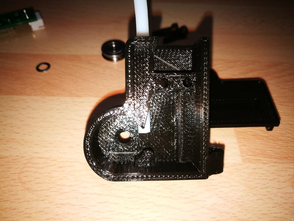

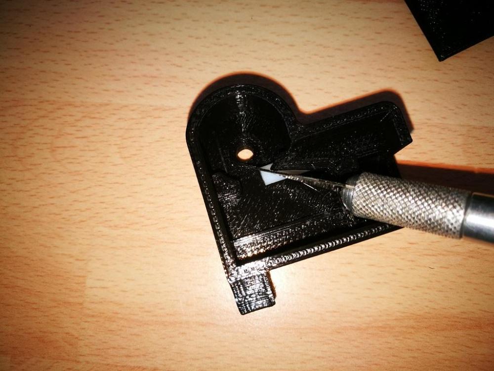

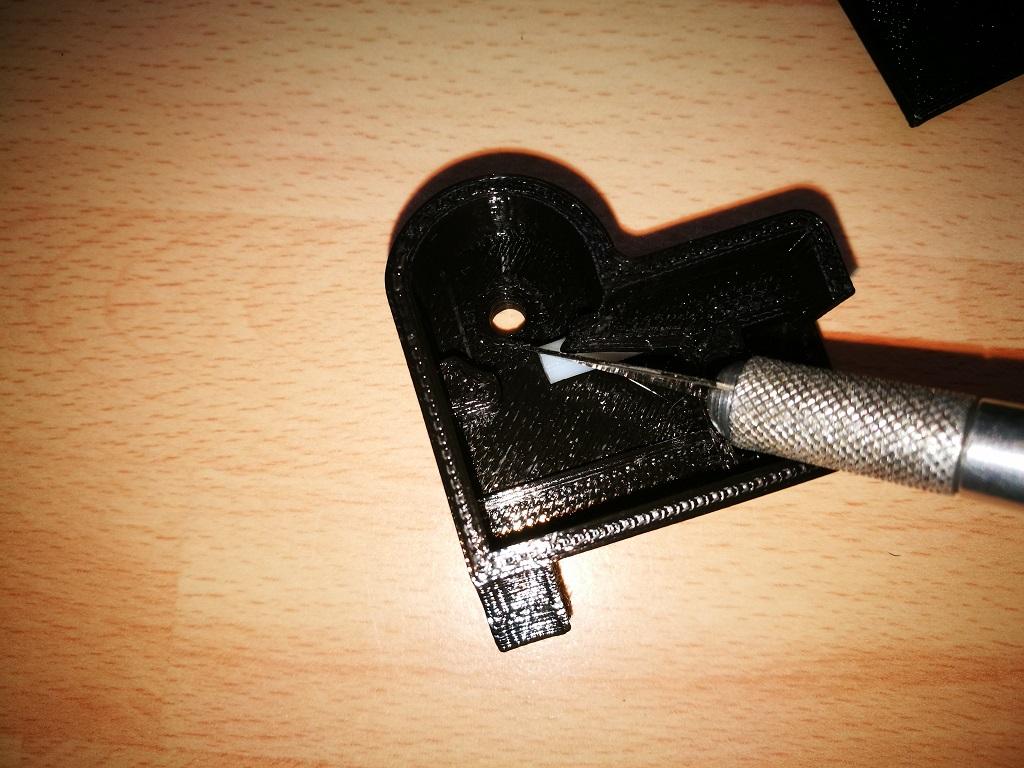

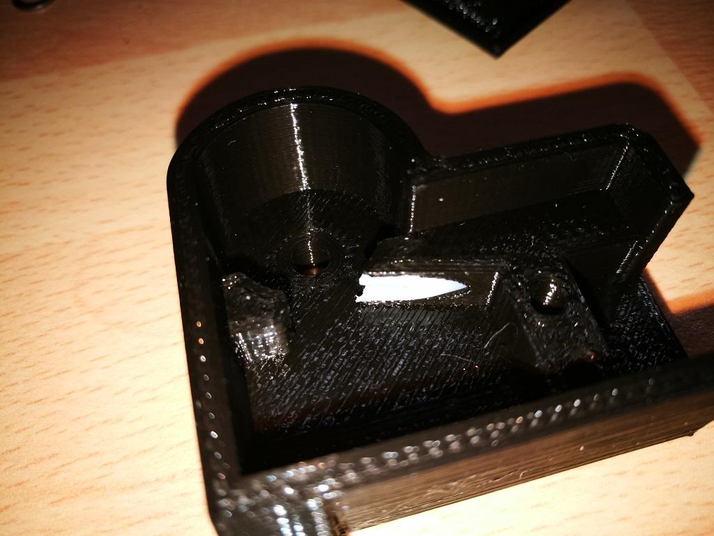

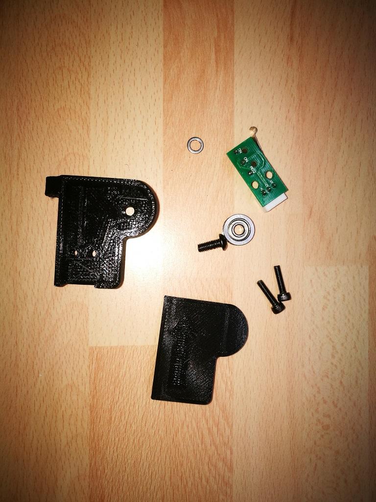

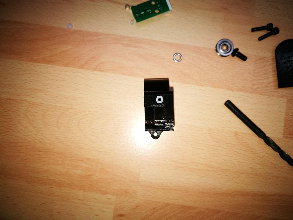

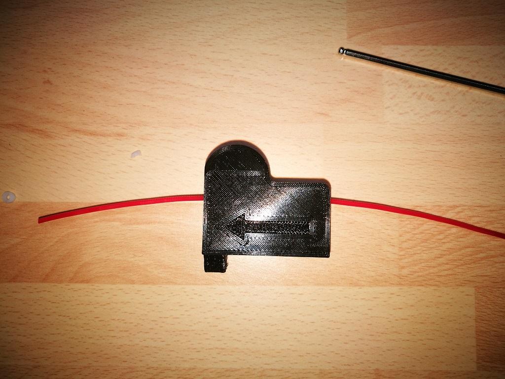

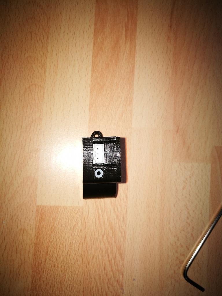

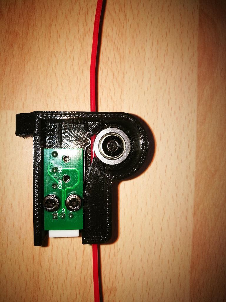

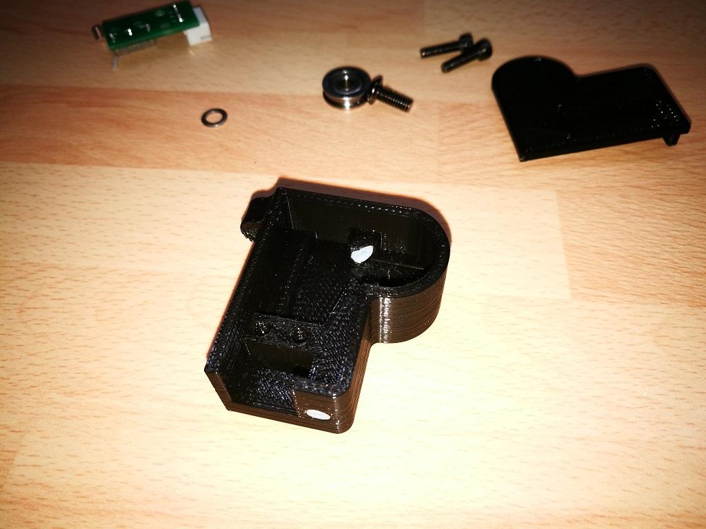

Murdock Posté(e) Septembre 14, 2017 Auteur Partager Posté(e) Septembre 14, 2017 (modifié) Hello ! Il y a 6 heures, Tfou57 a dit : Chemin de câble Z du côté gauche est idem au côté droit ? Nope ! ZPlatineBasG.stl ZSupMG v7.stl BrideMoteur.stl 24 Maillons Il y a 6 heures, Tfou57 a dit : La mise en place de ton "détecteur filament" nécessite la mise en place de la chaine porte câble de Z de ce côté ? Nope. Il y a 6 heures, Tfou57 a dit : Peut-on dissocier les 2 modifications ? Oui Il y a 6 heures, Tfou57 a dit : Aucun risque d'accrocher les gaines de câbles d'origine en mettant le "détecteur filament Murdock" ? Je pense pas, honnêtement j'ai jamais imprimé avec car finalement (à mon goût) le détecteur ne sert pas à grand chose. je l'ai donc viré et j'ai shunté les fils. Il y a 6 heures, Tfou57 a dit : Je serais bien preneur du "détecteur filament" fiabilisé (plus rigide) ! ... Pourquoi pas mais il faudrait que je fasse un petit tuto car pour optimiser le coulissement il y a deux petits bouts de tube ptfe à mettre et a couper en diagonal le long de la pièce. En Gros voila les étapes de l'assemblage hors support : (Désolé pour la qualité des photos) Modifié (le) Septembre 14, 2017 par Murdock Lien vers le commentaire Partager sur d’autres sites More sharing options...
