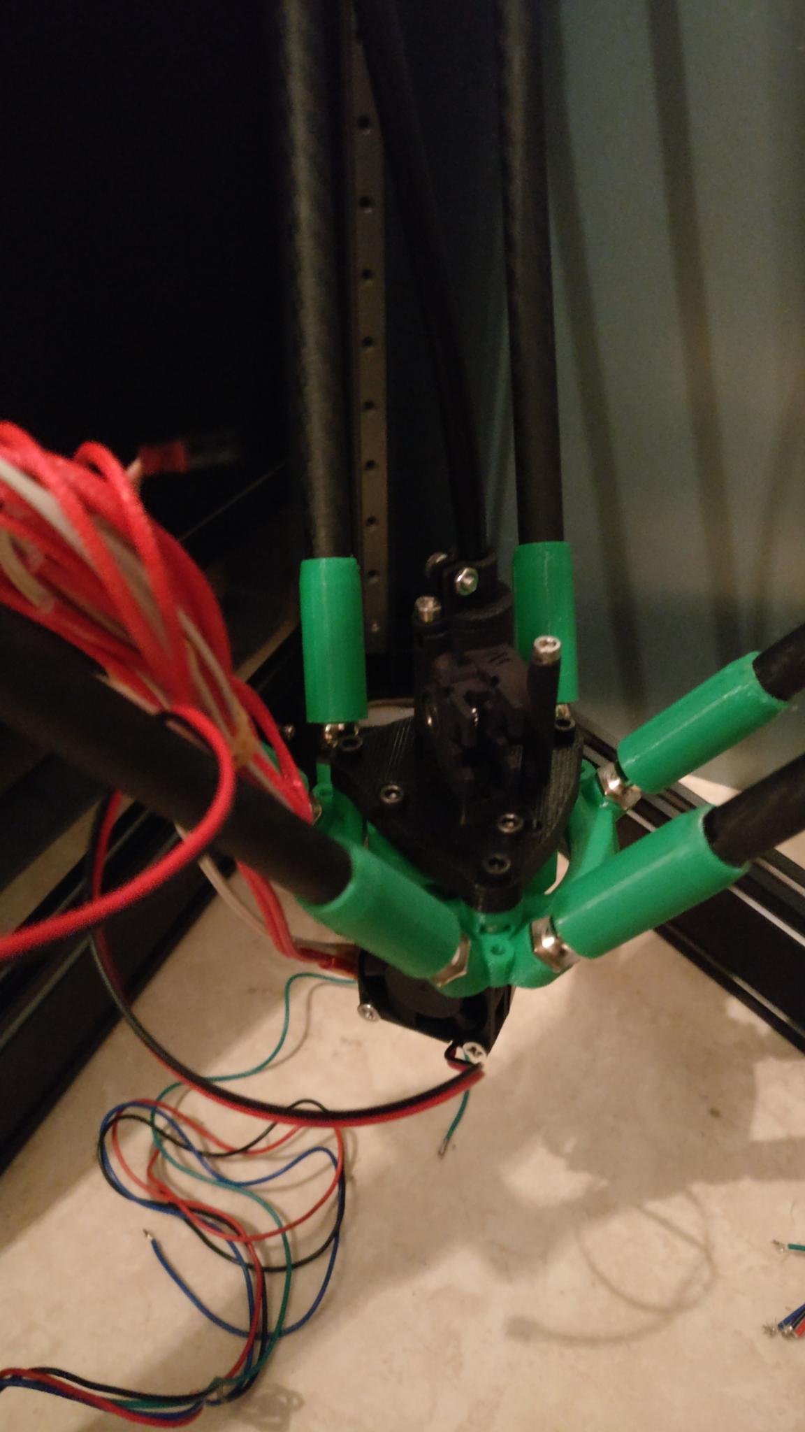

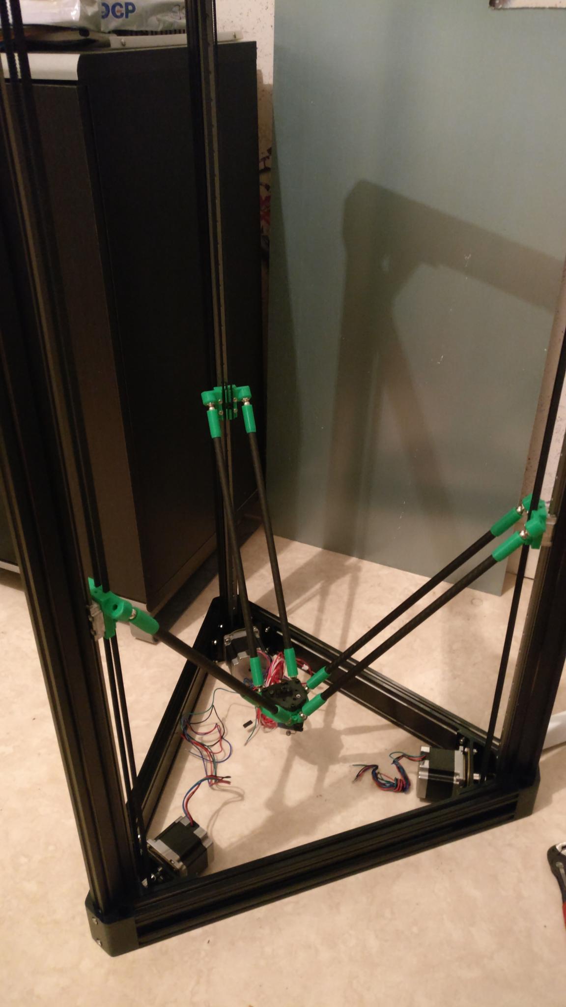

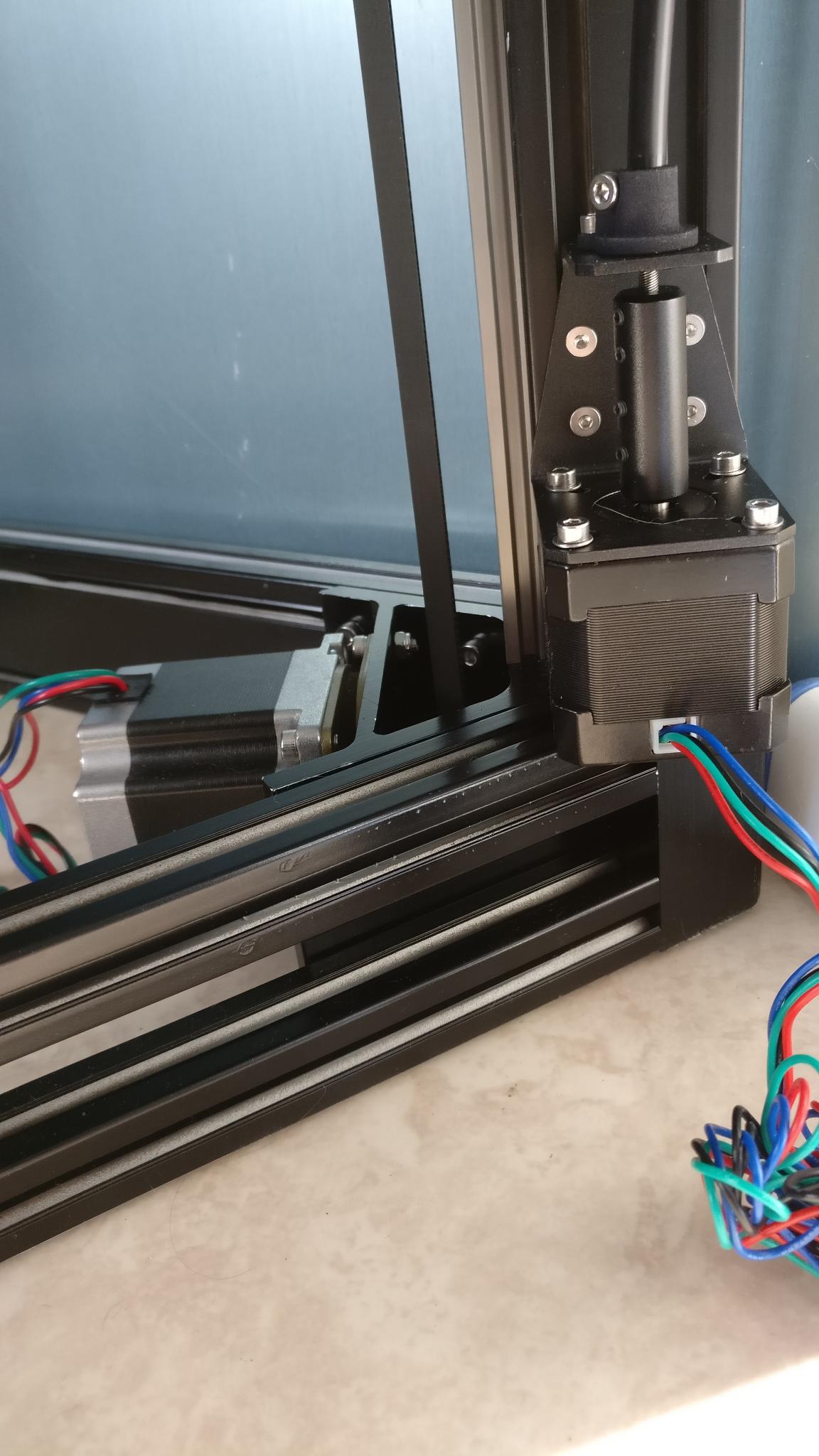

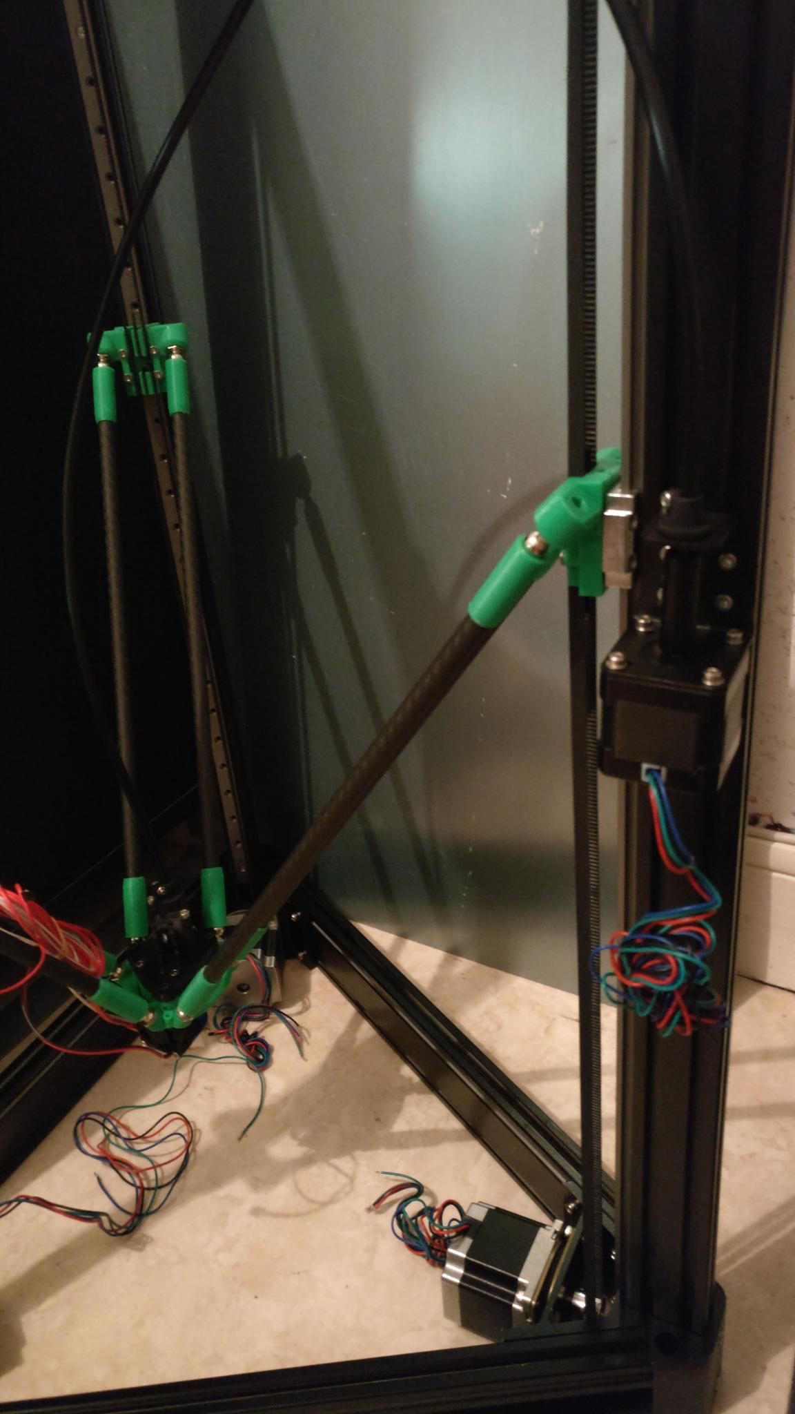

Maxtor Posté(e) Septembre 23, 2017 Auteur Partager Posté(e) Septembre 23, 2017 (modifié) Aller pour vous faire patienter Modifié (le) Septembre 23, 2017 par Maxtor Lien vers le commentaire Partager sur d’autres sites More sharing options...

serge69 Posté(e) Septembre 24, 2017 Partager Posté(e) Septembre 24, 2017 Une question,..... A quoi est utilisé le moteur sur le chariot ( troisième photo) ....?????? Lien vers le commentaire Partager sur d’autres sites More sharing options...
Maxtor Posté(e) Septembre 24, 2017 Auteur Partager Posté(e) Septembre 24, 2017 il y a 6 minutes, serge69 a dit : Une question,..... A quoi est utilisé le moteur sur le chariot ( troisième photo) ....?????? C'est pour lextrudeur va voir sur https://zesty.tech Lien vers le commentaire Partager sur d’autres sites More sharing options...
serge69 Posté(e) Septembre 24, 2017 Partager Posté(e) Septembre 24, 2017 il y a 12 minutes, Maxtor a dit : C'est pour lextrudeur va voir sur https://zesty.tech Il me semblait aussi, mais ce qui m'inquiétait c'était de le placer là, cela ne pause-t-il aucun problème d'inertie ????? Je pense utiliser un système bowden avec le moteur indépendant du système en déplacement .......... Lien vers le commentaire Partager sur d’autres sites More sharing options...
Maxtor Posté(e) Septembre 24, 2017 Auteur Partager Posté(e) Septembre 24, 2017 (modifié) il y a 29 minutes, serge69 a dit : Il me semblait aussi, mais ce qui m'inquiétait c'était de le placer là, cela ne pause-t-il aucun problème d'inertie ????? Mais non ne t'inquiète pas c'est une système bien pensé. Et il est fixé sur du 20x40 avec moteur nema 17 Édit et son placement finale est en bas Modifié (le) Septembre 24, 2017 par Maxtor Lien vers le commentaire Partager sur d’autres sites More sharing options...
serge69 Posté(e) Septembre 24, 2017 Partager Posté(e) Septembre 24, 2017 OK, j'avais mal vu sur la photo, je pensais qu'i était fixé sur le chariot.... J'avais envie de faire un support indépendant porte moteur(s) extrudeur et rouleaux de filaments. Je pensais même, faire un système suiveur, afin d'avoir le minium de conduit entre l'extrudeur et la tête. Le tout étant incorporé au support de l'imprimante. Pour ne pas poser l'imprimante sur un bureau ( trop haute), ni par terre (trop basse) ..... Un support imprimante de 30 à 40 cm de haut, me semble sympatique, avec même du rangement dans la partie basse ..... Lien vers le commentaire Partager sur d’autres sites More sharing options...
