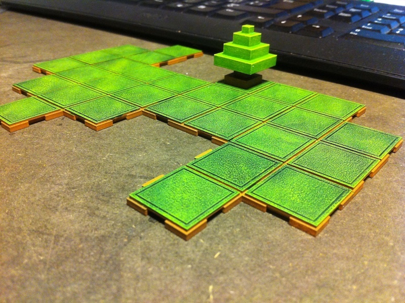

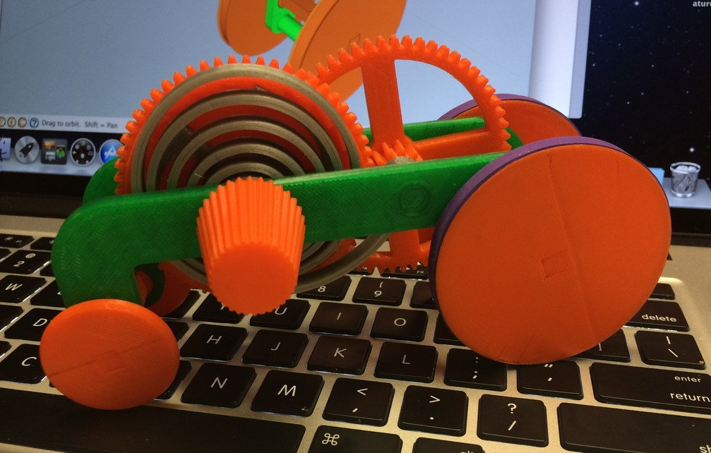

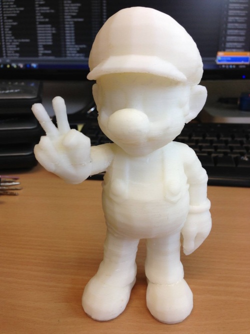

ouais Posté(e) Octobre 3, 2017 Auteur Partager Posté(e) Octobre 3, 2017 J'ai d'autres questions de débutant 1) Comment l'imprimante imprime des parties qui sont dans le vide ? Par exemple le bras de Mario ici : On peut trouver des exemples avec des ailes, des lances ou épées, bref, des éléments horizontaux pour lesquels il n'y a pas de couche primaire collée au support sur laquelle s'appuyer. 2) Lorsque l'on veut faire des pièces qui s'emboîtent comme par exemple des tuiles : Ou n'importe quoi d'autre : Quelle marge faut-il laisser pour que cela s'emboîte sans que ça bloque mais sans trop de jeu ? 0,25 mm ? plus ? Lien vers le commentaire Partager sur d’autres sites More sharing options...
slayer-fr Posté(e) Octobre 3, 2017 Partager Posté(e) Octobre 3, 2017 il faut activé l'option support dans ton trancheur Lien vers le commentaire Partager sur d’autres sites More sharing options...
ouais Posté(e) Octobre 3, 2017 Auteur Partager Posté(e) Octobre 3, 2017 ok merci. Pour la réponse à la seconde question, j'ai une réponse ici : https://pinshape.com/blog/learn-how-to-make-interlocking-parts-from-any-3d-design/ Lien vers le commentaire Partager sur d’autres sites More sharing options...
Linko Posté(e) Octobre 3, 2017 Partager Posté(e) Octobre 3, 2017 (modifié) J'ai vu le tutoriel ça peut se faire beaucoup plus rapidement. Tu fais un cylindre, un booléen pour le trou, puis un shrink (alt + s) sur le cylindre à mettre dedans. Pour la marge de réduction, je ne sais pas, il faut tester. Tu peux aussi utiliser l'addon BoltFactory inclus dans Blender pour générer une vis personnalisé et écrous et attacher tes pièces en faisant pareil un booléen et un shrink. Modifié (le) Octobre 3, 2017 par Linko Lien vers le commentaire Partager sur d’autres sites More sharing options...
ouais Posté(e) Octobre 16, 2017 Auteur Partager Posté(e) Octobre 16, 2017 C'est quoi que tu appelles un booléen ? Car pour moi, c'est une logique à 2 états (vrai, faux). Lien vers le commentaire Partager sur d’autres sites More sharing options...
DarkTrooper Posté(e) Octobre 16, 2017 Partager Posté(e) Octobre 16, 2017 Du booléen en 3D, c'est une opération d'addition, soustraction ou intersection entre deux solides. Donc pour faire un trou, tu crée un cylindre que tu soustrais au solide de base. Si ton logiciel garde les deux solides de base apres l'opération, tu fais une réduction sur le solide servant au trou pour construire la pièce s'insérant dans le trou. Sinon fait dupliquer le solide avant la soustraction. Une logique à deux état c'est une logique binaire [emoji6] Lien vers le commentaire Partager sur d’autres sites More sharing options...
ouais Posté(e) Octobre 18, 2017 Auteur Partager Posté(e) Octobre 18, 2017 Ok, je vois. C'est bien ce que comptais faire. Et ma question portait sur l'espacement. Le cylindre utilisé pour faire le "trou" doit être plus grand que celui qui va venir s'insérer. Mais plus grand de combien ? Dans l'article, l'auteur recommande 0.125mm. _________________________________________________ J'ai une nouvelle question. Lorsque l'on veut imprimer de très petits objets (i.e. quelques mm de hauteur), il vaut mieux les imprimer 1 par 1 ou en imprimer plusieurs en même temps ? Édit modération : merci d'utiliser la fonction édit. Lien vers le commentaire Partager sur d’autres sites More sharing options...
