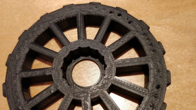

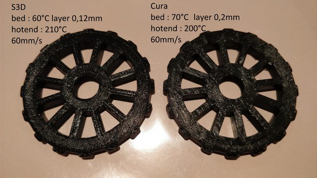

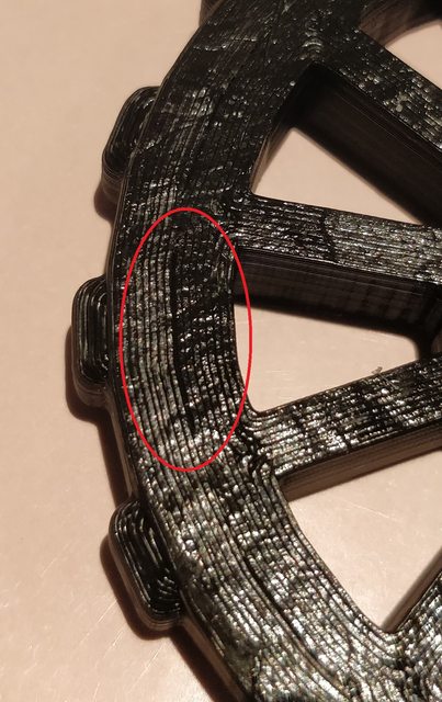

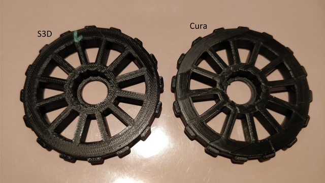

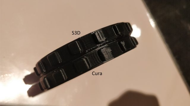

dough29 Posté(e) Octobre 27, 2017 Auteur Partager Posté(e) Octobre 27, 2017 Ça print ça print ! J'ai imprimé hier une molette de réglage de plateau avec Symplify3D et une 2nde ce soir avec Cura : Bon les réglages ne sont pas les mêmes mais je voulais voir ce que ça donne avec 0,2mm d'épaisseur de couche Comparatif : - 1ère couche : S3D l'emporte, sous Cura il y a une "gorge" sur le milieu du périmètre sur les 2 premières couches, on le voit bien en analysant le GCode - contour : préférence pour le rendu de S3D forcément avec le réglage d'épaisseur à 0,12mm contre 2mm sous Cura - dernière couche : préférence pour S3D aussi, j'ai tenté l'option "ironing" de Cura, c'est clair que c'est lisse mais c'est loin d'être homogène ! - la pièce en elle même : hé bien la pièce sortie par Cura s'emboîte à la perfection dans la molette d'origine alors que la S3D est un peu lâche, je vais devoir mettre un peu de colle pour qu'elle n'ai pas de jeu, il fallait bien 1 point pour Cura quand même ! Donc résultat : S3D 3 : 1 Cura Attention c'est un comparatif de débutant, je n'en suis qu'à 4 print pour le moment Prochain print... ben une 3ème molette sous Simplify3D avec d'autres réglages donc si jamais vous avez des conseils je prends avant de lancer ça ! 1 Lien vers le commentaire Partager sur d’autres sites More sharing options...
PrintOlivier Posté(e) Octobre 28, 2017 Partager Posté(e) Octobre 28, 2017 Il y a 19 heures, dough29 a dit : Attention c'est un comparatif de débutant, je n'en suis qu'à 4 print pour le moment Au moins là c’est du concret ! C’est comme cela que je conçois les comparatifs. Continu dans cette voie, c’est le seul moyen de savoir si une méthode est meilleure qu’une autre. Lien vers le commentaire Partager sur d’autres sites More sharing options...

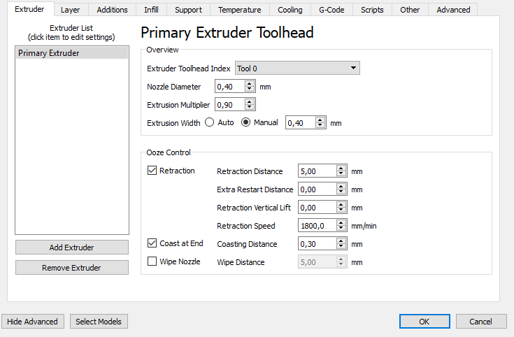

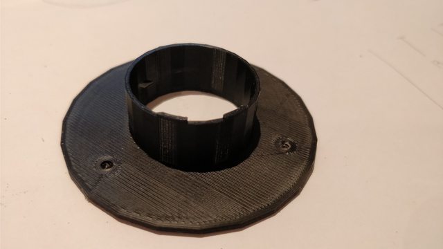

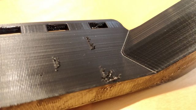

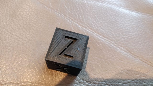

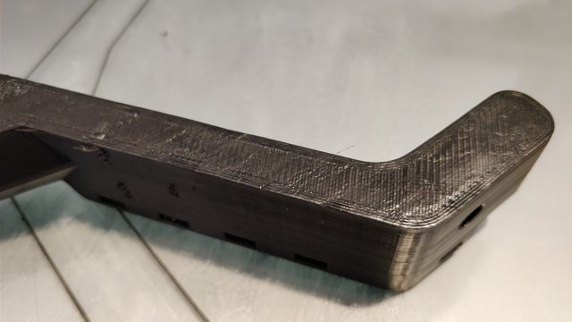

dough29 Posté(e) Octobre 29, 2017 Auteur Partager Posté(e) Octobre 29, 2017 Merci, oui c'est bien pour ça que j'imprime mes pièces une à une et pas en lot Et du coup hier j'ai voulu tester un profil Simplify3D qui semblait prometteur jusqu'à ce qu'à la fin d'impression : Je pense que l'explication est le multiplicateur d'extrusion à 90% alors que jusque là j'avais tout sorti à 100% Lien vers le commentaire Partager sur d’autres sites More sharing options...

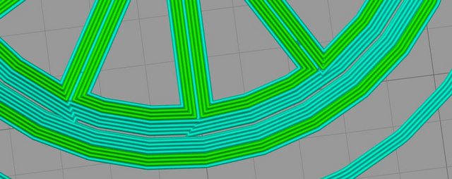

dough29 Posté(e) Octobre 29, 2017 Auteur Partager Posté(e) Octobre 29, 2017 Au final je me demande si le problème n'est pas plutôt que je n'avais que 2 couches en fin de print... là je suis passé à 5 couches et ça a une bien meilleure tronche ! Lien vers le commentaire Partager sur d’autres sites More sharing options...
Tircown Posté(e) Octobre 29, 2017 Partager Posté(e) Octobre 29, 2017 (modifié) C'est effectivement un problème de bottom/top layers et/ou d'infill trop faible. Un manque d'extrusion aurait laissé des espaces entre les bandes et non pas juste des points qui s'affaissent. Même si la résistance requise ne nécessite pas un infill important, il ne faut pas oublier que les top layers ont besoin de support. Pour info: pour les pièces mécaniques, j'augmente le nombre de walls à 3 et bottom/top layers à 5 pour plus de résistance et je met un infill aux alentours des 30%. En tout cas ce sont de très beaux prints et j'ai bien aimé le comparatif S3D - Cura. Si ça débute comme ça, j'attends de voir la suite avec impatience. Modifié (le) Octobre 29, 2017 par Tircown Lien vers le commentaire Partager sur d’autres sites More sharing options...
dough29 Posté(e) Octobre 29, 2017 Auteur Partager Posté(e) Octobre 29, 2017 (modifié) Merci de confirmer mon impression (edit : sans aucun jeu de mot aucun !), sur du 5 couche le rendu est bien meilleur, on perçoit encore quelques "creux" mais de visu global ça fait lisse Là je suis à 2 "walls", ça semble plutôt correct, à voir par la suite avec 3 si il y a une incidence visuelle, niveau structure il n'y a pas trop de doutes à avoir Je crois que j'ai déjà oublié Cura là, ça print vraiment bien, reste à peaufiner sous S3D mais je suis plus que satisfait ! Là j'ai quelques micro-fils qui se baladent à travers mon print, je ne sais pas si c'est sur le retract qu'il faut que je joue ou autre chose... mais au pire ça se corrige une fois décollé du bed Modifié (le) Octobre 29, 2017 par dough29 Lien vers le commentaire Partager sur d’autres sites More sharing options...

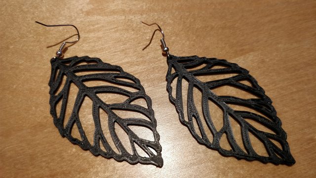

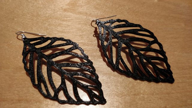

dough29 Posté(e) Octobre 29, 2017 Auteur Partager Posté(e) Octobre 29, 2017 Hop pour faire plaisir à madame : PLA Ice Filaments Brave Black bed 60°C hotend 200°C 65mm/s 17 couches pleines de 0,1mm Lien vers le commentaire Partager sur d’autres sites More sharing options...

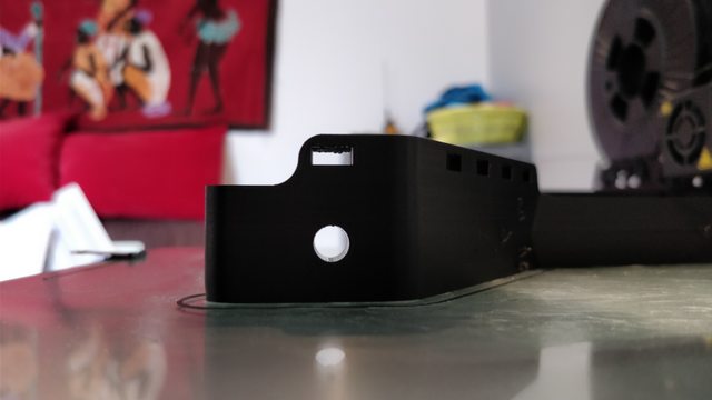

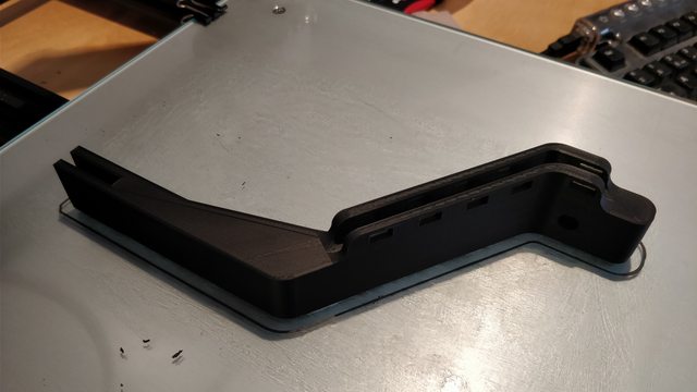

dough29 Posté(e) Octobre 31, 2017 Auteur Partager Posté(e) Octobre 31, 2017 (modifié) Support caméra pour immortaliser tous ces prints : https://www.thingiverse.com/thing:2178265 Ice Filaments Brave Black couches de 0,1mm 65mm/s remplissage à 30% bed 60°c hotend 200°c retract 5mm @ 30mm/s 6 couches en bas + 6 couches en haut 3 périmètres refroidissement : 0% 1ère couche - 50% 2nde couche - 100% à partir de la 5ème Pas grand chose à dire, il faudrait que je travaille un peu le retract, peut-être le mettre plus rapide Modifié (le) Octobre 31, 2017 par dough29 Lien vers le commentaire Partager sur d’autres sites More sharing options...

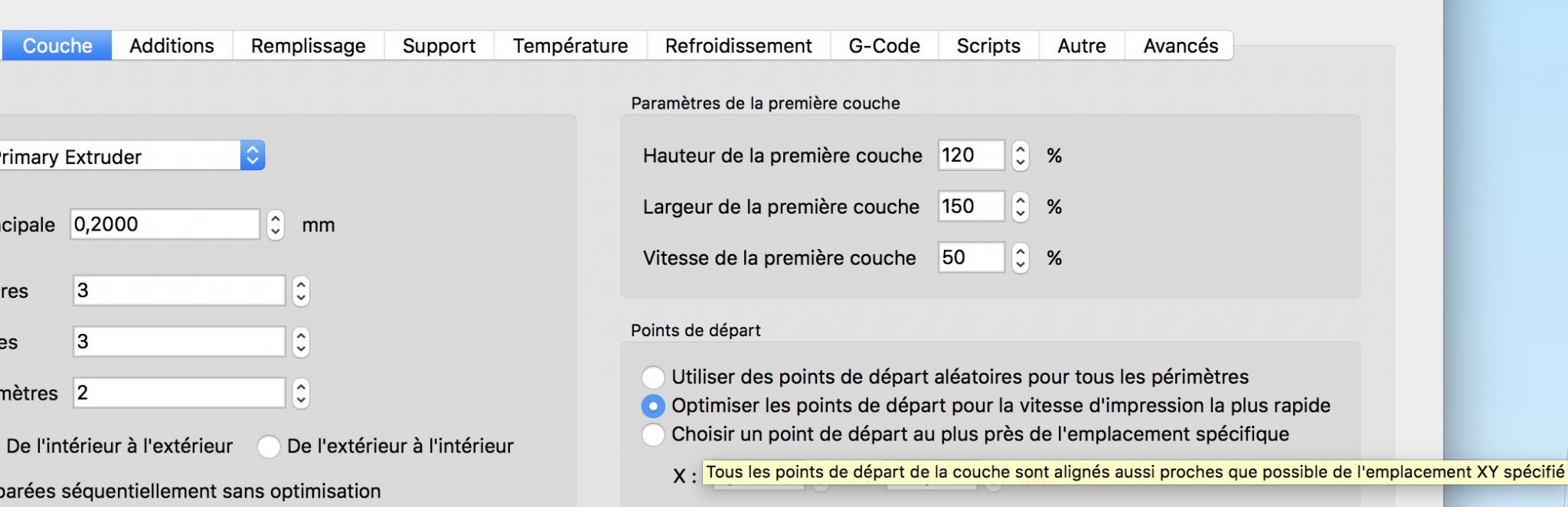

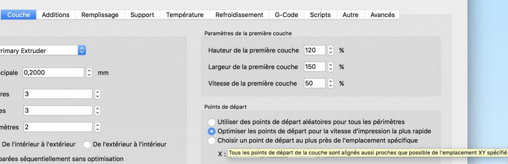

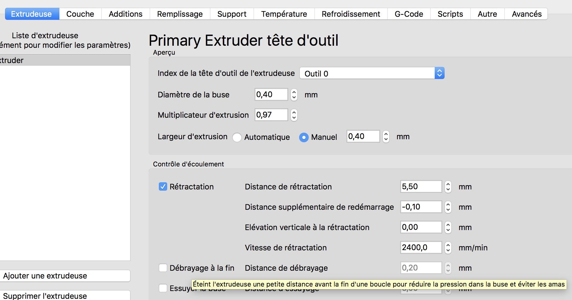

PrintOlivier Posté(e) Octobre 31, 2017 Partager Posté(e) Octobre 31, 2017 Il y a 1 heure, dough29 a dit : Tu peux essayer dans simplify3D : Dans extrudeuse : Débrayage à la fin pour tenter de diminuer les blobs ? Dans couche : Choisir un point ……. Pour mettre tous les défauts sur une même verticale à l’endroit le moins visible 1 Lien vers le commentaire Partager sur d’autres sites More sharing options...
dough29 Posté(e) Octobre 31, 2017 Auteur Partager Posté(e) Octobre 31, 2017 Merci pour ces pistes, je ne comprenait pas bien le "Coast at end" (je préfère l'utiliser en Anglais) Je n'avais surtout pas fait attention qu'en laissant la souris ça affiche une petite explication Sur l'onglet "Couche" (aka "Layer") je suis en démarrage au plus près de X=0;Y=0 Lien vers le commentaire Partager sur d’autres sites More sharing options...

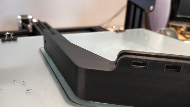

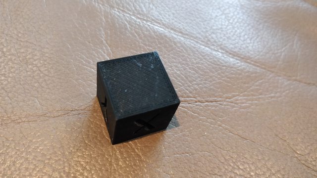

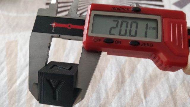

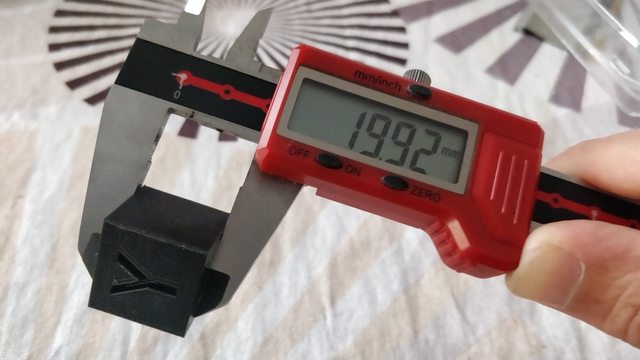

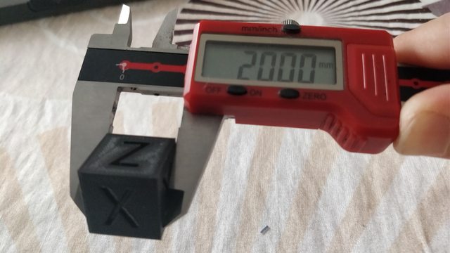

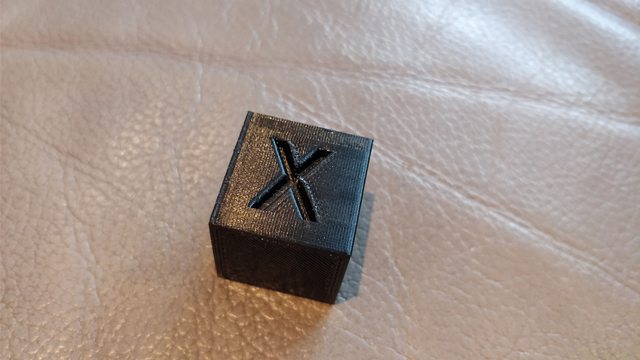

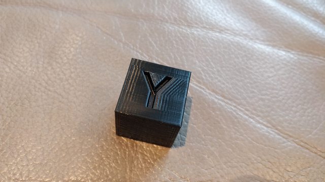

dough29 Posté(e) Octobre 31, 2017 Auteur Partager Posté(e) Octobre 31, 2017 Le petit cube Pas trop mal, y a que le Z où je pense avoir mon plateau trop haut Lien vers le commentaire Partager sur d’autres sites More sharing options...
PrintOlivier Posté(e) Novembre 1, 2017 Partager Posté(e) Novembre 1, 2017 Il y a 15 heures, dough29 a dit : Sur la face Y de ton cube tu as un problème de ghosting qu’on ne voit pas sur la face X. Mécanique à vérifier sur l’axe Y, vis desserrée, jeu dans le guidage, tension courroie, etc ????? Lien vers le commentaire Partager sur d’autres sites More sharing options...
dough29 Posté(e) Novembre 1, 2017 Auteur Partager Posté(e) Novembre 1, 2017 Effectivement cet effet m'intriguait Niveau méca je fais refaire le tour mais la courroie semble en bonne tension ainsi que le guidage, pas de jeu ni de vis desserrée ! Ça ne peut pas être lié simplement à la masse du plateau ainsi qu'à mes valeurs d'accélération et vitesse d'impression ? Lien vers le commentaire Partager sur d’autres sites More sharing options...
PrintOlivier Posté(e) Novembre 1, 2017 Partager Posté(e) Novembre 1, 2017 il y a 13 minutes, dough29 a dit : Ça ne peut pas être lié simplement à la masse du plateau ainsi qu'à mes valeurs d'accélération et vitesse d'impression ? Il est certain qu’en diminuant vitesse et accélération le phénomène va diminuer. 1 Lien vers le commentaire Partager sur d’autres sites More sharing options...
repgarent Posté(e) Novembre 1, 2017 Partager Posté(e) Novembre 1, 2017 Le 31/10/2017 at 11:39, dough29 a dit : Merci pour ces pistes, je ne comprenait pas bien le "Coast at end" (je préfère l'utiliser en Anglais) Je n'avais surtout pas fait attention qu'en laissant la souris ça affiche une petite explication Sur l'onglet "Couche" (aka "Layer") je suis en démarrage au plus près de X=0;Y=0 j'ai mis le coast at end a 0.30, ca réduit bien les blob^^ pour le point de départ des couches, pour moi c'est à X:0 Y:300. ça change pas grand chose par rapport à tes réglages, a part que du coup les blobs sont a l’arrière de la pièce^^ 1 Lien vers le commentaire Partager sur d’autres sites More sharing options...

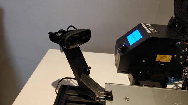

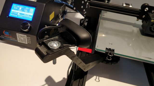

dough29 Posté(e) Novembre 4, 2017 Auteur Partager Posté(e) Novembre 4, 2017 Le 31/10/2017 at 09:40, dough29 a dit : Support caméra pour immortaliser tous ces prints : https://www.thingiverse.com/thing:2178265 Logitech C270 installée Lien vers le commentaire Partager sur d’autres sites More sharing options...
PrintOlivier Posté(e) Novembre 4, 2017 Partager Posté(e) Novembre 4, 2017 il y a 5 minutes, dough29 a dit : Logitech C270 installée Ca semble fixé sur le plateau ? Ca doit vibrer ? Cela rajoute un peu de poids et c’est pas forcement terrible pour les accélérations ? Tu n’as pas fait un essai en fixant la webcam sur une partie fixe ? Lien vers le commentaire Partager sur d’autres sites More sharing options...
dough29 Posté(e) Novembre 4, 2017 Auteur Partager Posté(e) Novembre 4, 2017 Effectivement ça rajoute un peu de poids sur un axe sur lequel j'ai déjà du ghosting... Sur un point fixe le problème est que l'on ne voit pas bien la pièce qui s'imprime, là la pièce imprimée est toujours fixe par rapport à l'objectif Objectif qui sera d'ailleurs amélioré car l'angle est un peu trop étroit d'origine En timelapse ça donne ça : Lien vers le commentaire Partager sur d’autres sites More sharing options...

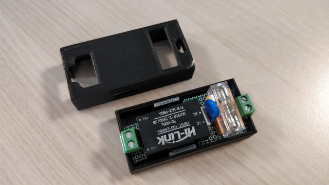

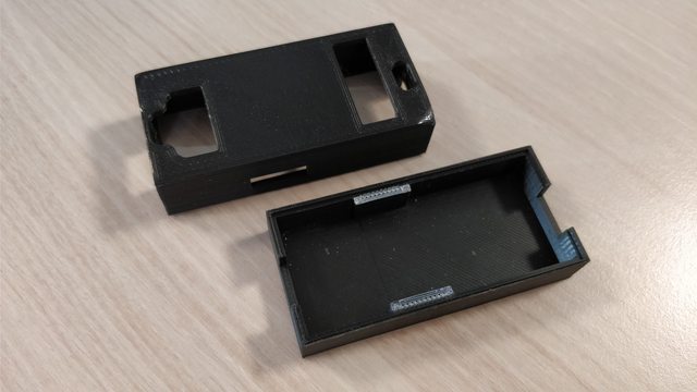

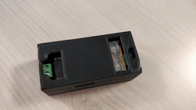

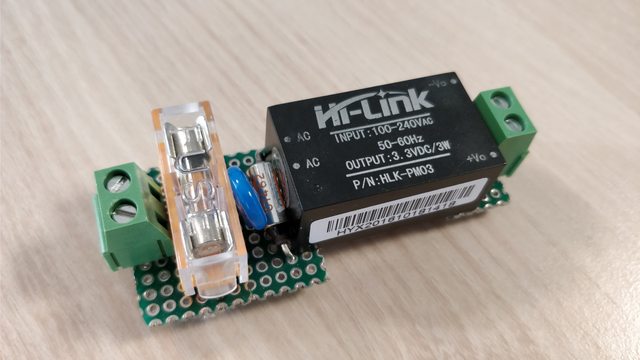

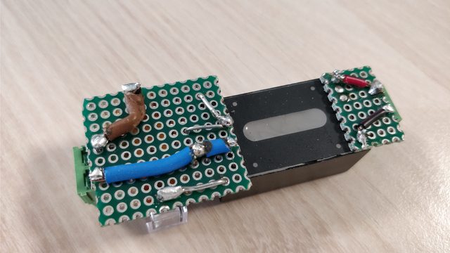

dough29 Posté(e) Novembre 10, 2017 Auteur Partager Posté(e) Novembre 10, 2017 Hello, ça continue les prints ici !! J'ai une maison domotisée (Jeedom pour ceux qui connaissent) et pour des capteurs fait maison à base de carte Arduino (+ nrf24) j'avais besoin d'une alimentation secteur sortant 3.3v, du coup : Avec le petit boitier sur mesure qui va bien sorti de l'imprimante 3D J'ai eu un peu de warping sur les surfaces, mon adhésion (colle UHU + bed @60°c) ne semble pas avoir suffit ! Ça me change vraiment de mes montages pas très propres dans des bacs de glace ou encore entourés de 10 couches de chatterton Lien vers le commentaire Partager sur d’autres sites More sharing options...

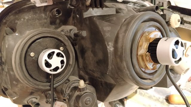

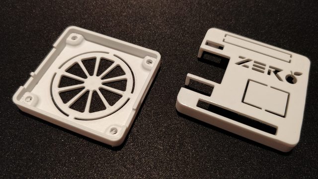

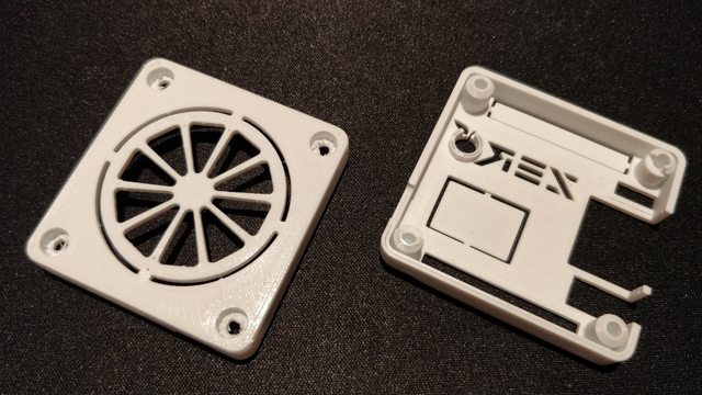

dough29 Posté(e) Décembre 5, 2017 Auteur Partager Posté(e) Décembre 5, 2017 Hello ! Hé bien ça print toujours sur ma CR-10, je n'ai rien modifié pour le moment elle est complètement stock ^^ Quelques créations maison : C'est un support permettant d'installer une ampoule LED en pleins phares sur ma Clio 2 RS J'ai aussi imprimé un boitier pour Raspberry Pi modifié pour un collègue. Bref j'arrive au bout de ma 1ère bobine (750g) et hier tentative de passe au blanc : ça n'a pas été simple ! En fait mon plateau était trop haut et du coup le filament se bloquait, un petit réglage de plateau et c'est reparti Du coup impression d'un boitier Orange Pi Zéro, sans changer le moindre réglage : Bon les photos sont pas ouf mais les surfaces sont vraiment pas mal du tout ! 1 Lien vers le commentaire Partager sur d’autres sites More sharing options...
PrintOlivier Posté(e) Décembre 5, 2017 Partager Posté(e) Décembre 5, 2017 Il y a 1 heure, dough29 a dit : Quelques créations maison : Bon les photos sont pas ouf mais les surfaces sont vraiment pas mal du tout ! Beaux petits boitiers ! Lien vers le commentaire Partager sur d’autres sites More sharing options...
