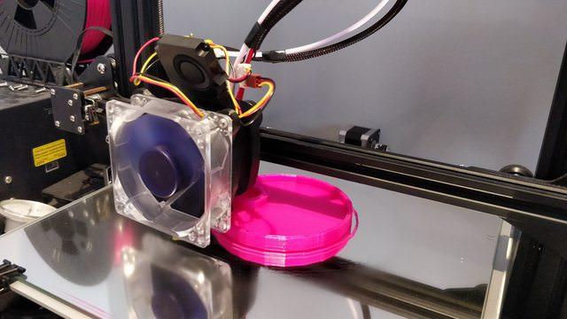

Ça imprime encore et toujours, jusqu'à hier où j'ai eu une petite déconvenue avec la buse qui finissait par continuellement se boucher.
Après moult réflexions, c'est le ventilateur de la hotend qui est à la peine... même à la main il a du mal à tourner et je le trouve faiblard sur le 12volts.
Mon seul espoir dans l'immédiat étaient un adaptateur 80->40mm et un ventilo de 80mm... hé bien ça passe et ça imprime à nouveau comme quand c'était neuf !!

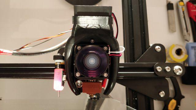

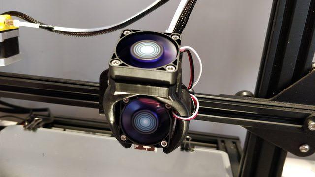

Suite à la réception de 2 ventilateurs 40mm impression d'un nouveau fang : https://www.thingiverse.com/thing:2763931
Test d'impression à venir, de premier abord il semble plutôt bien pensé et très robuste !

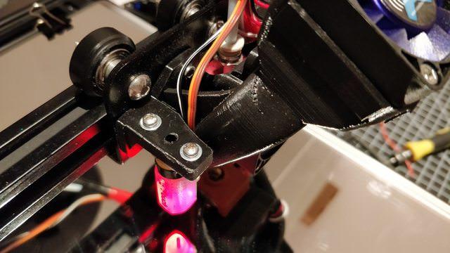

le dual Z est monté, je suis bluffé par la précision, je fais des mesures régulières pendant mes prints de la hauteur de l'axe X par rapport au châssis et j'ai toujours un décalage extrêmement faible de l'ordre de 0,02 à 0,06mm 😍
D'ailleurs j'ai remonté de pas mal de tours le bed côté droite 😂

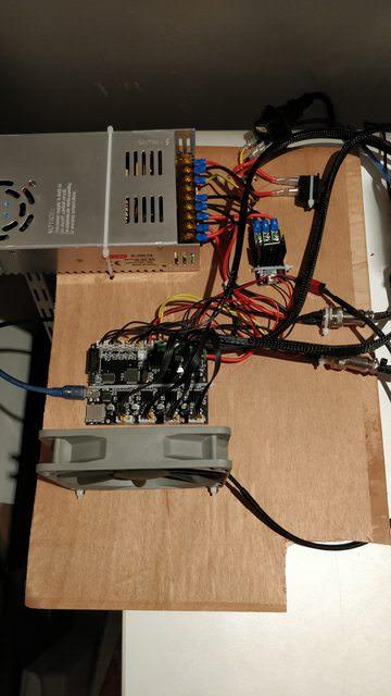

Externalisation de tous les composants du boitier de la CR10, dans un premier temps pour valider que tout fonctionne toujours ainsi, et par la suite monter la MKS Gen L + TMC2208 ^^
J'en ai profité pour augmenter légèrement la tension de l'alimentation à 13v et relever les valeurs des Vref actuels :

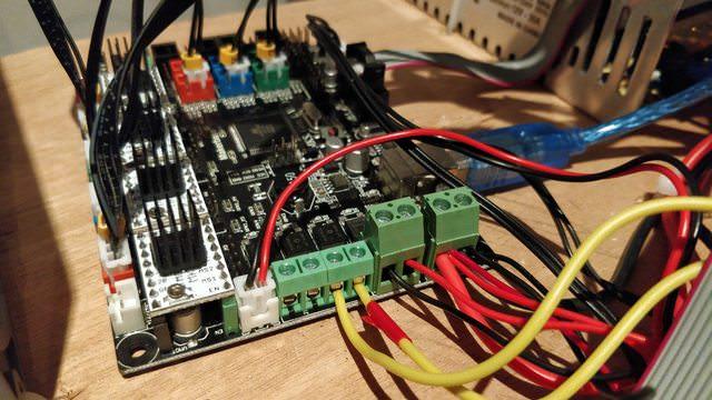

Ben ça y est MKS Gen L avec ses TMC2208 testés et c'est très perturbant une imprimante qui ne fait plus de bruit 😂
Au final rien de bien compliqué, il faut penser à faire quelques repérages en amont :
  • polarité de la cartouche de chauffe bien que j'imagine qu'au final il n'y en a pas
  • différencier le connecteur du capteur de température bed de celui de la hotend
J'ai réutilisé les connecteurs 2 voies d'origine des endstops du faisceau CR10 en coupant simplement l'un des ergots pour pouvoir les insérer correctement dans les connecteurs 3 voies de la carte.
Réglage des TMC2208 :
  • X/Y/E = 0,9v
  • Z = 0,8v (je suis en dual Z, en simple j'aurai mis 0,7v je pense)
J'ai réalisé 2 prints sans aucun problème et dans un silence 😍
Températures :
  • TMC ~ 30°C
  • Mosfet bed = 45°C
  • Moteurs Z pas de chauffe car ils n'ont pas beaucoup à bosser malgré l'activation du Z-Hop dans S3D
  • Moteurs X/Y ~40°C
  • Moteur E ~45°C, sachant qu'il est assez exploité avec la Linear Advance activée
Rien de bien choquant de mon point de vue, les axes semblent avoir suffisamment de couple ^^

Pour rappel mon fang :
