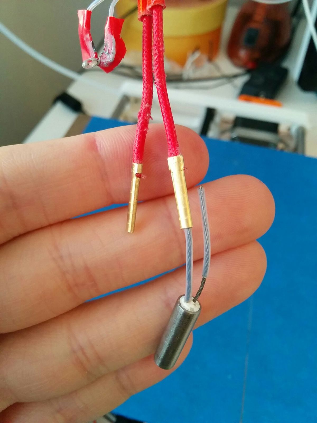

J'ai reçu la parti de l'extrudeur qu'il me manquait, j'ai repris la procédure... Bien-sûr ca ne marchait pas... Comme d'autre ma sonde de température a été écrasée et était en court circuit.
Une fois ce problème réglé, j'arrive bien à bouger tous les axes sur Proterface. Par contre l'objectif de température que je fixe ne semble avoir aucun effet. Rien ne chauffe... Pareil avec la carte SD avec son fichier, la tête est en position de chauffe mais ca ne chauffe pas :(
Pour info, j'ai bien 12V au niveau de la carte sur les 2 fils de la tête.
Des idées pour régler ca ?

Je crois que j'ai trouvé le problème de chauffe... Il n'y aurait pas un faux contact par ici :
IMG_20151111_082535.thumb.jpg.da3077a803
Au dessus de ma main on voit la "réparation" de la sonde de température avec du scotch d'électricien... J’espère que ca supportera la chaleur...
