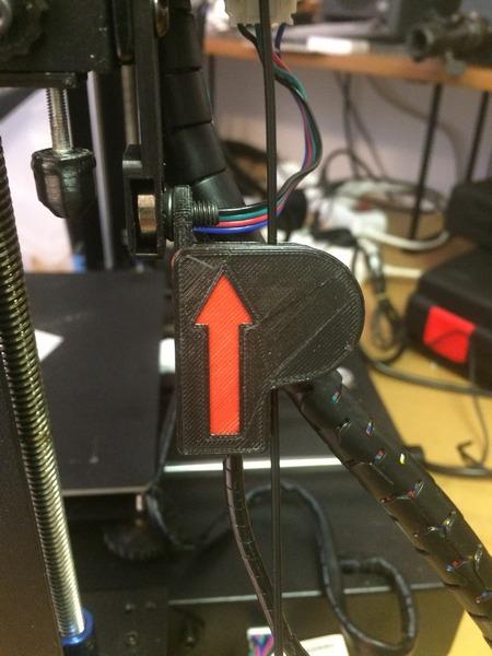

thsrp Posté(e) Septembre 15, 2017 Partager Posté(e) Septembre 15, 2017 (modifié) quand tu fais pause sur l'anycubic je crois que de mémoire elle monte un peu pour eviter de faire un "paté" sur la pièce mais une fois ton changement de filament terminé tu appuie sur continue et elle repart à l'endroit exacte avec le nouveau filament, en revanche durant la pause on ne peut pas faire de purge hélas donc faut programmer la pause à un endroit ou ça ne se verra pas dans un remplissage ou autre... Donc cela fonctionne mais pas tres pratique...et il faut etre devant ... Théoriquement il y a des scripts qui eux automatisent tout ça dans cura ou simplify 3D mais jusqu'à maintenant pas réussi a ce que la Méga reponde à ces scripts voir mes demandes sur le post "mega et simplify 3D" qui restent malheureusement sans réponse.. Sinon pour un truc simple tu le fais avec la fonction pause de la Mega et ça devrait marcher... Regarde ci dessous un truc simple que j'ai fait et il est meme en creux et non en relief... N'oublie pas d'éditer ton profile en indiquant ta version de Mega c'est plus simple pour tout le monde si tu veux qu'on reponde Modifié (le) Septembre 15, 2017 par thsrp Lien vers le commentaire Partager sur d’autres sites More sharing options...

Tiwasta Posté(e) Septembre 17, 2017 Auteur Partager Posté(e) Septembre 17, 2017 Bonjour, Alors j'ai essayé de faire la pause avec la I3 Mega mais comme dit plus haut elle ne revient pas au point souhaité, j'ai voulu faire la pause via Cura cela à coupé totalement mon impression. Je fais une purge tout le temps manuelle (avec un dépôt sur la spatule) mais sans toucher la buse pour ne pas changer les paramètres J'aime beaucoup ton détecteur de fin de fil surtout la façon dont tu l'as accroché car je ne vois pas sur ma I3 Mega ou le fixer et comment le fixer Merci pour vos réponses Lien vers le commentaire Partager sur d’autres sites More sharing options...
thsrp Posté(e) Septembre 17, 2017 Partager Posté(e) Septembre 17, 2017 (modifié) C'est tout simplement le nouveau detecteur de fil de la V2 , j'ai réclamé a Anycubic et ils m'ont laissés les fichiers... je les ai postés dans le post sur cable management. Il te faudra trouver un aimant puissant qui rentre dans la piece supérieur (qui elle est fixée par une vis sur la platine de l'extrudeur) Ainsi c'est tares pratique tu prends le détecteur dans ta main , tu passes le fil dedans puis dans l'extruduer puis tu remets le detcteur sur sa fixation grace à l'aimant incorporé dans la fixation.. Quand à la fonction pause manuelle de la Mega il n'y a pas de probleme moi ça fonctionne ... une fois en pause un bouton "continue" s'affiche et pour la faire repartir tu click dessus ... La preuve la photo du detecteur ci-dessus... Modifié (le) Septembre 17, 2017 par thsrp Lien vers le commentaire Partager sur d’autres sites More sharing options...

thsrp Posté(e) Septembre 18, 2017 Partager Posté(e) Septembre 18, 2017 Il y a 15 heures, thsrp a dit : C'est tout simplement le nouveau detecteur de fil de la V2 , j'ai réclamé a Anycubic et ils m'ont laissés les fichiers... je les ai postés dans le post sur cable management. Il te faudra trouver un aimant puissant qui rentre dans la piece supérieure (qui elle est fixée par une vis sur la platine de l'extrudeur) Ainsi c'est tres pratique tu prends le détecteur dans ta main , tu passes le fil dedans puis dans l'extruduer puis tu remets le detcteur sur sa fixation grace à l'aimant incorporé dans la fixation.. Quand à la fonction pause manuelle de la Mega il n'y a pas de probleme moi ça fonctionne ... une fois en pause un bouton "continue" s'affiche et pour la faire repartir tu click dessus ... La preuve la photo du detecteur ci-dessus... Lien vers le commentaire Partager sur d’autres sites More sharing options...
