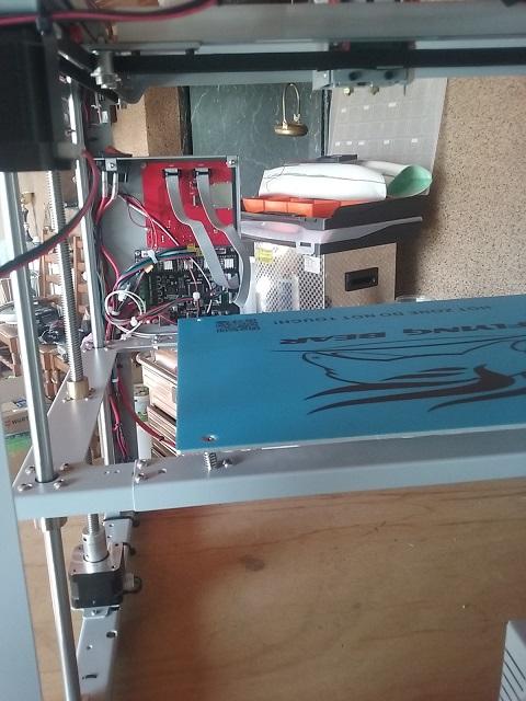

La carte-mère est une MKS Gen-L v1.0 :
Les têtes d'impression sont protégées dans un coffret métallique comme pour la I3 Méga.

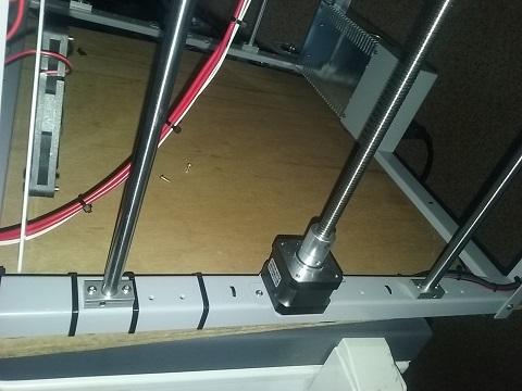

Le dessous du plateau :
Et le début du montage :

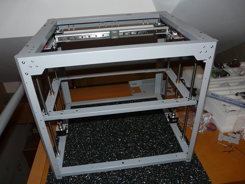

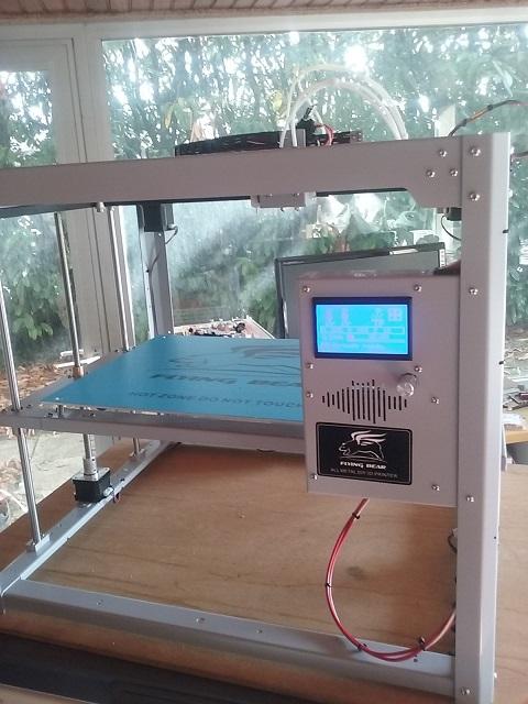

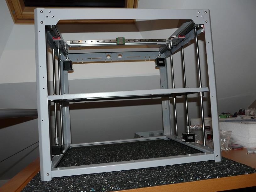

J'ai fini la partie "mécanique". Les photos suivront ce soir.
J'ai été agréablement surpris par la rigidité de la structure. Il faut dire que la structure qui tient les rails est faite d'une seule pièce.
J'ai voulu bien faire et j'ai pris une grande équerre afin de monter le cadre parfaitement droit.
Et bien j'ai été encore surpris par la qualité de finition des trous dans la structure ! En fait pas besoin d'équerre car c'est parfaitement droit et aligné.Franchement, chapeau la qualité de fabrication.
De plus, il y a de nombreux autre trous qui permettent d'installer d'autres éléments si on a envie de faire des modifications et des ajouts.
Il y a des passages pour les câbles, ce qui permet de les ranger proprement et de n'avoir rien qui traîne. J'ai juste commandé des gaines spirales pour le côté rangement.

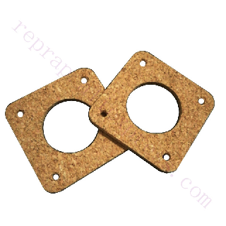

J'ai quand même commencer à faire des petits ajouts, comme des supports anti-vibrations pour les moteurs :
image.png.1c780592717c5baa2c1286098f536908.png que l'on trouve chez Aliexpress : Patins anti-vibrations.

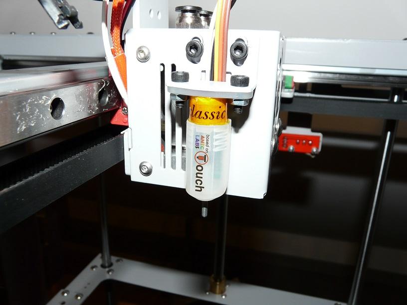

MAIS : premier problème donc :
Sur la doc de montage niveau câblage, tu vas voire que le ZLimit switch se branche au même endroit que l'AutoLevelling :o(
Sur la video, on ne voit que le branchement de l'autolevel.
Me suis dis que si autolevel, pas besoin de Z, donc branché seulement autolevel et demandé confirmation au vendeur, ce qu'il m'a confirmé.
SECOND problème :
En mettant sous tension, je constate que l'autolevel est en clignotement permanent. Et quand je fais un auto home, si X et Y sont ok, pour le Z, le plateau ne fait que descendre.
Pas de montée, rien sur l'autolevel qui clignote tout le temps et si je branche le Zlimit switch, aucun effet, ni en montant, ni en descendant, ni pendant l'auto home.

J'ai aussi été surpris dans la documentation de voir que le Z-limit switch et le BL-Touch se connectaient au même endroit.
J'ai donc été sur la page Facebook qui est très active et gérée par un ingénieur (celui qui conçoit les firmwares) de chez Flyingbear.
Ils m'ont confirmé que le BL-Touch est un upgrade de l'imprimante de base.
Donc le BL-Touch remplace le Z-Limit switch (que j'ai donc démonté ...).
Le BL-Touch a donc 2 fonctions : le Z-limit et l'auto-level du plateau en vérifiant 9 points.

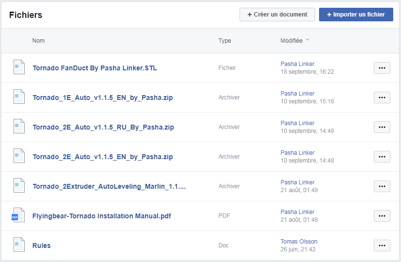

Pour la mise en marche je te dirai cela dès que j'y serai, mais as-tu flashé la carte mère avec le dernier firmware ?
Car il y a 4 firmwares : celui de base (1 tête, Z-limit), celui pour 1 tête & BL-Touch, celui pour 2 têtes & Z-Limit et celui pour 2 têtes & BL-Touch (la machine que j'ai reçue).

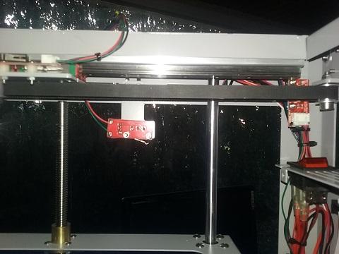

J'ai laissé le Z limit des fois que ... le BL-Touch un jour ...

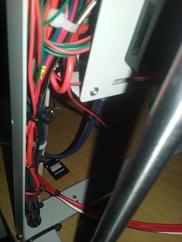

coté câblage, ça donne ça...
J'ai raccourci certains câbles pour ne pas avoir un chignon derrière l'afficheur, et finalement le cable du X Limit je l'ai fait passer par dessus en boucle.
Tout le reste est maintenu en place par les rilsan et dans les montants par les ptits trous.
Une fois le capot arrière en place, on ne voit quasi rien.
Et bin non, je n'ai pas flashé le dernier firmware et je tourne en rond pour le trouver avec la bonne config ! :o((
Suis allé sur face de b... ce matin et demandé accès au groupe... et cherche désespérément où télécharger ce firmware avec la bonne config.
Si tu avais stp le bon lien sous le click de souris ? j'aurais peut être une petite chance de te coiffer au poteau pour la première impression ;-)

Nouvelles du front : firmware uploadé, c'est mieux sauf que le Z ne fonctionne toujours pas avec maintenant l'erreur "bltouch error - restart with m999".
La led du touch clignote tout le temps, sauf au démarrage du Z. Elle s'éteint et reclignotte de nouveau sans que le prob ne soit jamais activé. Je crains avoir un BL touch qui ne marche pas ...
Lien vers le commentaire
Partager sur d’autres sites
M999 : Affirmatif. Mais que néni et de toute façon vu que l problème n'est pas résolu...
Le clignotement du BL Touch indique une erreur... J'ai vérifié qu'il était bien alimenté, puis l'ai câblé en dehors avec une alim. Toujours en défaut, pas de commande de sortie du prob.
A ce sujet, j'ai démonté le prob qui ne tenait pas en position haute. en fait, le bout de la tige en alu tient un aimant par de la gaine thermo...qui dépassait de 2mm au bout : Coupé le bout et maintenant la tige tient bien. sauf que toujours en erreur, ce qui me laisse penser que le touch ne marche pas.
Du coup, rebranchement de ZLimit (pour coiffer au poteau Temete ;-) ) mais en désactivant le define BLTouch, l'auto home Z ne marche pas. Le plateau descend toujours et ne remonte jamais.
Si quelqu'un à une solution pour faire le home Z avec le Z Limit (en attendant que je reçoive un BL Touch qui marche) ou alors comment faire pour faire le Z Home en manuel, je suis preneur9_9
A moins qu'en plus du define BLTOUCH il n'y ait un autre define que j'ai oublié ..
Sur la video de test, on voit quand même bien le BLTouch qui est soit allumé, soit éteint, mais jamais clignotant...
Finalement j'espère que Temete va me coiffer au poteau et comme ça je saurai tout ;-)

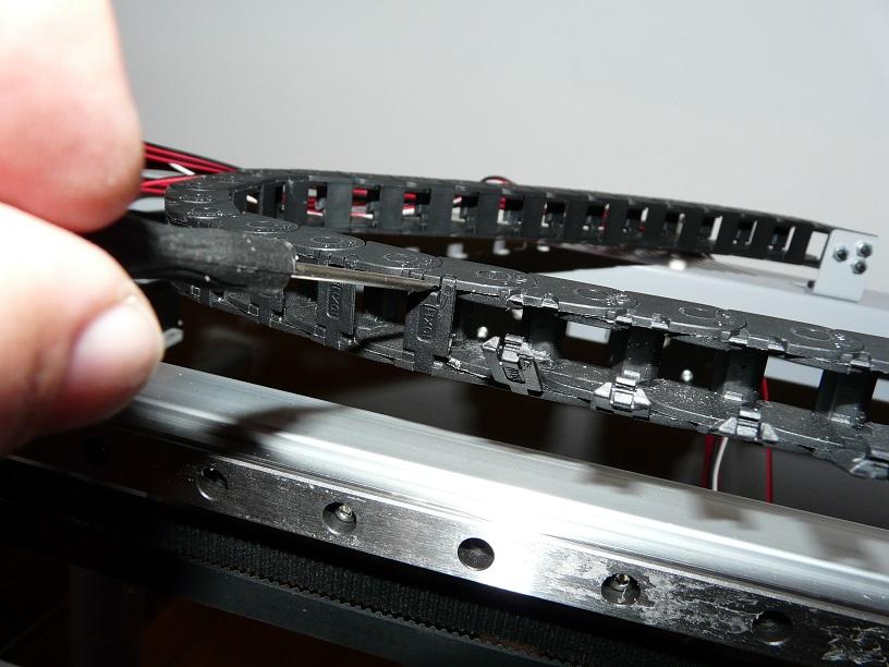

En attendant, une photo de la chaîne qui contient les câbles qui vont vers la tête. J'ai cherché un moment comment passer les câbles dedans et j'ai compris (enfin) que l'on pouvait ouvrir un côté. Donc voici une photo pour les prochains qui se poseraient la question :) .
Pour le BL-Touch, j'ai lu que certains voulaient savoir à quoi cela ressemblait.
Voici donc une photo de l'engin monté et la doc fournie avec.
@Aspic, on peut lire dessus les commandes Marlin pour piloter le capteur, dont une commande de test que tu devrais essayer pour voir ce que cela donne : M280 P0 S60.
PS : Je ne suis pas un spécialiste du G-Code, mais tu peux aussi monter le capteur ou le descendre avec les commandes M402 et M401.

Pour le chemin de câble, j'aurais pu te renseigner :o(
SI ça peut aider également :
Il y a aussi un double cable qui descend depuis la tête qui n'a pas de connecteur au bout. Sur le schéma, normalement c'est le ventilo de boitier (qui a un connecteur) qui doit relié sur le bornier d'alim, et le ventilo de refroidissement de tête (cable sans connecteur) qui doit arriver sur le connecteur ventilo sur le coté gauche en haut...
Donc enlevé un connecteur d'un pour remettre sur l'autre.

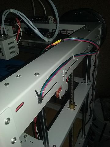

Pour le passage des câbles, j'ai fait comme ci dessous. Pour le X Limit, finalement il n'y a que comme ça que j'ai trouvé qu'il ne frotterait null part.
Et j'ai raccourci 3 câbles pour limiter "le chignon" (coupés, soudés, gaines thermo)

Pour les commandes GCode de test du BLTouch :
- sortie rentrée ne marche pas (de toute façon, j'ai testé le touch en dehors avec une alim et rien n'y fait)
- et le code de test retourne la même erreur avec M999 ...
Mortalité, le touch ne marche pas (commandé un neuf je ne vois pas d'autre solution)
Et pas trouvé pour faire le Z Home avec le Z Limit switch :o(((

Pour le BLTouch toujours, vu que les couleurs ne suivent pas sur les cables, fais gaffe quand même de bien connecter dans le bon sens le connecteur 3 files. J'ai lu que si inverse, risque d'endommager le BLTouch (je n'ai pourtant pas fais d'inversion et mon Touch ne marche pas du reste)
Coté aliexpress : silence radio, soit ça ne répond pas aux questions soit ça répond à coté.
Pour l'heure, bilan :
- manquait donc des écrous
- manquait un double câble
-  ambiguité entre bltouch et zLimit
- pas le bon firmware
- BLTouch qui ne marche pas
- auto home avec Z ne marche pas (mais là ça doit être moi qui ai oublié qque chose dans le firmware)
- support technique nul
Ca ne vas donc pas faire les 5 étoiles ...
Bloqué comme je suis avec mon Z, Temete, je pense que tu vas passer devant demain...

Salut à tous,
Oui en effet, le firmware Z-limit n'est pas le même qu'avec un BL-Touch.
Par contre, je n'ai trouvé que les firmwares BL-Touch. Il faut soit demander à Flyingbear, soit demander sur la page Facebook (ce que je viens de faire).
Et en effet, dès que j'ai les écrous, je vais reprendre de l'avance .. niak niak ;)
Pour info, et vu que je suis d'un naturel prudent, je viens de commander une carte MKS + écran d'avance (20€) et un BL-Touch (18€) sur Aliexpress.
