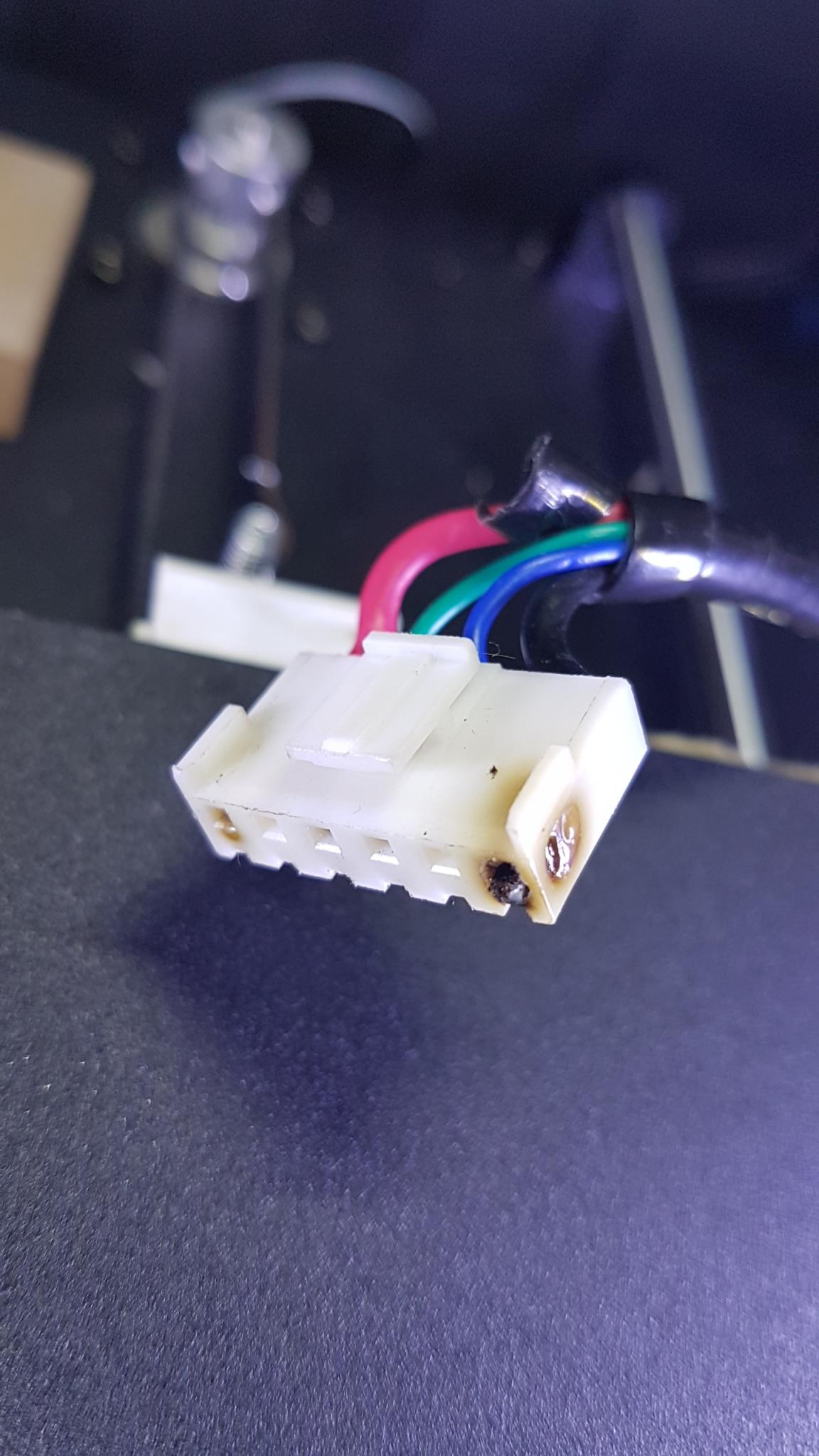

slayer-fr Posté(e) Septembre 16, 2017 Partager Posté(e) Septembre 16, 2017 bon , ben ce qui devais arrivé est arrivé , j'avais deja refais mon connecteur qui avais légèrement chauffé quand j'avais eu ma machine , ce qui a tenus plusieurs moi sans probleme , mais bon , rien n'est éternel , on va ce mettre en mode V2 , et il me reste plus qu'a sortir le fer à soudé Lien vers le commentaire Partager sur d’autres sites More sharing options...

slayer-fr Posté(e) Septembre 16, 2017 Auteur Partager Posté(e) Septembre 16, 2017 (modifié) bon,ben voila , c'est soudé , je devrais être tranquille cette fois ci par contre , il faudra que je chronomètre ça correctement , mais il me semble qu'il chauffe beaucoup plus vite à voir si c'est psychologique , ou ci y a vraiment un plus moins 4 mn 75 degrés Modifié (le) Septembre 16, 2017 par slayer-fr Lien vers le commentaire Partager sur d’autres sites More sharing options...
Murdock Posté(e) Septembre 16, 2017 Partager Posté(e) Septembre 16, 2017 il y a une heure, Kachidoki a dit : Dingue tout ces connecteurs qui crament. Comment ils font dans les PC avec les trucs qui tirent des dizaines d'ampères ? Pas grand chose dans un PC ne consomme des dizaines d'ampères sur une unique broche. C'est pour cette raison que sur les cartes graphiques tu as par fois 10 pins d'alimentation en parallèle ... Lien vers le commentaire Partager sur d’autres sites More sharing options...
Murdock Posté(e) Septembre 16, 2017 Partager Posté(e) Septembre 16, 2017 il y a 15 minutes, slayer-fr a dit : bon,ben voila , c'est soudé , je devrais être tranquille cette fois ci par contre , il faudra que je chronomètre ça correctement , mais il me semble qu'il chauffe beaucoup plus vite à voir si c'est psychologique , ou ci y a vraiment un plus moins 4 mn 75 degrés Possible, moins de résistance de contacte ... Lien vers le commentaire Partager sur d’autres sites More sharing options...
slayer-fr Posté(e) Septembre 16, 2017 Auteur Partager Posté(e) Septembre 16, 2017 il y a 17 minutes, Murdock a dit : Possible, moins de résistance de contacte ... c'est pas faux , encore une chose que j'aurais du faire avant , mais bon quand la flemmingite te guette , je suis irrécupérable Lien vers le commentaire Partager sur d’autres sites More sharing options...

Kachidoki Posté(e) Septembre 16, 2017 Partager Posté(e) Septembre 16, 2017 il y a 58 minutes, Murdock a dit : Pas grand chose dans un PC ne consomme des dizaines d'ampères sur une unique broche. C'est pour cette raison que sur les cartes graphiques tu as par fois 10 pins d'alimentation en parallèle ... J'ai été voir par curiosité, un connecteur molex à l'ancienne (2.36mm pour les disques P-ATA par exemple) est spécifié pour max 11 ampères par broche moyennant une élévation de 30°C, ou 8.5 ampères en typique. Pour les 1.57mm ça tombe à 5A seulement. Donc c'est sûr que sur un connecteur avec moins de surface de contact, ça pourra toujours passer 10A pour un plateau chauffant, mais moyennant une élévation de température bien plus importante. il y a une heure, Murdock a dit : Possible, moins de résistance de contacte ... C'est même sûr, les meilleurs connecteurs, prévu pour passer de la puissance, ont une résistance de contact <0.01 ohms, ce qui fait peu de perte (~1%). Mais la résistance d'un contact sous dimensionné peu vite devenir non négligeable devant le petit ohm d'un plateau chauffant, sinon il ne brûlerait pas. Lien vers le commentaire Partager sur d’autres sites More sharing options...

slayer-fr Posté(e) Septembre 16, 2017 Auteur Partager Posté(e) Septembre 16, 2017 Il y a 2 heures, Murdock a dit : Possible, moins de résistance de contacte ... bon après un petit teste , y a pas photo , si j'airais çu , j'aurais soudé ça bien plus tôt 3mn40 70 degrés 5 mn 80 degrés 6mn30 90 degrés 8mn30 100 degrés 10mm40 mm 110 degrés Lien vers le commentaire Partager sur d’autres sites More sharing options...
fmelle Posté(e) Septembre 17, 2017 Partager Posté(e) Septembre 17, 2017 @slayer-fr est-ce que c'est simple comme modification ? Je pensais le faire car mon imprimante est en sous-sol et avec le froid qui arrive (j'imprime avec la fenêtre ouverte car cela pue), le heatbed a du mal à rester à 90°. Je voulais donc essayer de mettre de l'isolant ainsi que souder pour voir si cela amène du mieux. T'aurais pas fait de photo de tes soudures par hasard ? Merci Lien vers le commentaire Partager sur d’autres sites More sharing options...
slayer-fr Posté(e) Septembre 17, 2017 Auteur Partager Posté(e) Septembre 17, 2017 ben non , rien de bien compliqué tu coupe les connecteur et tu soude directement les fils , tu peux pas voir mes soudures car je les ai recouverts de gaine rétractable pour l'isolant , un morceau de laine de verre fais très bien le job Lien vers le commentaire Partager sur d’autres sites More sharing options...
