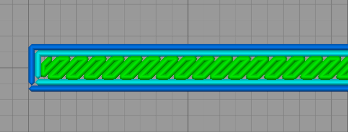

J'ai utiliser une pièce de 5mm de largeur avec un infill comme ça:
Avant j'étais à 50mm/s mais pendant l'infill toute l'imprimante tremblait tellement les virages étaient brusque mais maintenant elle ralenti automatiquement et va a 70mm/s dans les ligne droite ;)
Après les valeur dépende de l'imprimante et je vais encore changer les miennes pour essayer d'avoir encore mieux (ça fait que 10min que je test ça) et en plus je suis pas sûr de bien avoir compris la différence entre le jerk et l'accélération.
