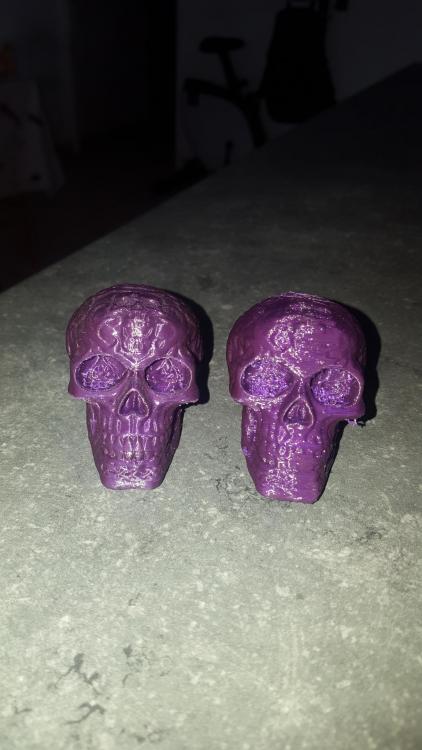

tony38 Posté(e) Septembre 17, 2017 Partager Posté(e) Septembre 17, 2017 bonjour a tous. j'aurais bien besoin d'aide... je rencontre un problème avec cette dagoma d200. je la possède depuis avril et tous ce passais a peut prêt bien ,mais j'ai voulu lui rajouter un écran et depuis impossible d'avoir un print correct. je ne comprend pas si cela viens de moi ou de la dagoma. exemple a gauche sans ecran,a droite avec. merci de m'avoir lu Lien vers le commentaire Partager sur d’autres sites More sharing options...
francky025 Posté(e) Septembre 18, 2017 Partager Posté(e) Septembre 18, 2017 bonjour nan pas du tout rien a voire avec l'écran regarde si tu a bien fait ton ofset ou le parallélisme de ta dagoma moi je les l'écran imprime bien mais je doit dés foie refaire le parallélisme et ofset ces normale Lien vers le commentaire Partager sur d’autres sites More sharing options...

tony38 Posté(e) Septembre 18, 2017 Auteur Partager Posté(e) Septembre 18, 2017 il y a 37 minutes, francky025 a dit : bonjour nan pas du tout rien a voire avec l'écran regarde si tu a bien fait ton ofset ou le parallélisme de ta dagoma moi je les l'écran imprime bien mais je doit dés foie refaire le parallélisme et ofset ces normale Depuis que j'ai mis l'écran je refait a chaque fois l'offset.mais je reviens toijours au meme reglage.(-2.40) Depuis j'ai enlever l'écran mais pas mieux. il y a 35 minutes, gisclace a dit : Bonjour, Tu as pris quoi comme firmeware ? Vu que j'ai enlever l'écran jai remis le marlin(sans ecran) via dagomap Mais identiques les prints ne s'améliore toujours pas. J'ai vraiment l'impréssion de tourner en rond Lien vers le commentaire Partager sur d’autres sites More sharing options...

gisclace Posté(e) Septembre 18, 2017 Partager Posté(e) Septembre 18, 2017 il y a 30 minutes, tony38 a dit : Vu que j'ai enlever l'écran jai remis le marlin(sans ecran) via dagomap Mais identiques les prints ne s'améliore toujours pas. Maintenant on sait donc que ce n'est pas un soucis du à l'écran en effet. J'ai l’impression que ton crane de droite est imprimé plus chaud que celui de gauche. Lien vers le commentaire Partager sur d’autres sites More sharing options...
tony38 Posté(e) Septembre 18, 2017 Auteur Partager Posté(e) Septembre 18, 2017 Jai fait le nettoyage de la buse et idem.peut être faut il la changer? Et pourtant non les deux crânes son a la meme temperature "chromatik 205°"via cura Lien vers le commentaire Partager sur d’autres sites More sharing options...
gisclace Posté(e) Septembre 18, 2017 Partager Posté(e) Septembre 18, 2017 Tu peux faire un test à 190° ? Lien vers le commentaire Partager sur d’autres sites More sharing options...

Kachidoki Posté(e) Septembre 18, 2017 Partager Posté(e) Septembre 18, 2017 Oui on dirait que c'est plus chaud car plus brillant et la teinte est légèrement différente. Mais on dirait aussi qu'il y a un autre soucis, comme une courroie détendue. Si c'est imprimé dans le sens de la photo, je dirais Y, celle du plateau, ou la vis de la poulie. En effet les détails en X ont l'air d'être là, mais en Y c'est tout écrasé. Lien vers le commentaire Partager sur d’autres sites More sharing options...
tony38 Posté(e) Septembre 18, 2017 Auteur Partager Posté(e) Septembre 18, 2017 (modifié) Bon il y en a pour un peu plus de 5h donc ca seras pour demain. ... Pour les courroies et pignons,je viens de vérifier et tous est bien tendus et pignons bien bloquer ... par contre j'ai l'impression que la buse viens toucher la couche précédente a chaque fois. mauvais réglage de ma part? Modifié (le) Septembre 18, 2017 par tony38 Lien vers le commentaire Partager sur d’autres sites More sharing options...
tony38 Posté(e) Septembre 19, 2017 Auteur Partager Posté(e) Septembre 19, 2017 Hello Donc en 190° ,il y a une petite amelioration. Mais c'est pas violant non plus Lien vers le commentaire Partager sur d’autres sites More sharing options...
gisclace Posté(e) Septembre 19, 2017 Partager Posté(e) Septembre 19, 2017 C'est moins pire en effet Tu imprimes toujours à la même vitesse ? (on dirait un lissage à l'acétone ) Lien vers le commentaire Partager sur d’autres sites More sharing options...
tony38 Posté(e) Septembre 19, 2017 Auteur Partager Posté(e) Septembre 19, 2017 oui les pièces sont imprimé en 0.1 et non je te jure pas d’acétone de passé dessus par contre je pense vraiment que mon problème viens de ma buse qui touche la dernière couche a chaque fois..... on peut régler l’écart entre les couches? possible ou pas? Lien vers le commentaire Partager sur d’autres sites More sharing options...
gisclace Posté(e) Septembre 19, 2017 Partager Posté(e) Septembre 19, 2017 Ha oui si ta buse frotte ça peut chauffer les détails et lisser le tout. Elle n'est pas non plus usée ? (trou trop gros) Lien vers le commentaire Partager sur d’autres sites More sharing options...
tony38 Posté(e) Septembre 21, 2017 Auteur Partager Posté(e) Septembre 21, 2017 Buse remplacée et toujours le même problème Lien vers le commentaire Partager sur d’autres sites More sharing options...

ploupiploup Posté(e) Septembre 22, 2017 Partager Posté(e) Septembre 22, 2017 (modifié) Salut A tout hasard as tu tout de même essayer de faire un rollback ? Ton crane semble plus grossié que le premier, y a t'il des modification dans les vitesses de déplacement des axes avant et aprés ? as tu remarqué un changement de vitesse d'impression en faveur du dernier par rapport au premier ? ( pas en indication logiciel mais en temps réel) Arianeplast, le pla de filament-abs, le chromatik, j'éviterai Esun (capricieux sur ma very) Modifié (le) Septembre 22, 2017 par ploupiploup Lien vers le commentaire Partager sur d’autres sites More sharing options...
tony38 Posté(e) Septembre 23, 2017 Auteur Partager Posté(e) Septembre 23, 2017 oui j'ai carrément supprimé l’écran et remis le marlin de base avec tous les réglages qu'il y avais sortie de boite, mais rien n'y fait.... le crane est bien plus grossier je suis d'accord avec toi et pourtant il a été imprimé avec les même réglage de vitesse,chauffe etc... et par rapport au temps d'impression réel,je n'ai pas remarqué de changement non plus. a prêt tous ça je suis novice,je suis peut être passé a cotés de quelque chose de simple pour vous,mais là je sèche vraiment. à cotés du fofo j'ai communiqué par MP avec le SAV dagoma et a part me dire de refaire l'offset ils ne m'apporte aucune solution! je ne c'est pas..... Lien vers le commentaire Partager sur d’autres sites More sharing options...
