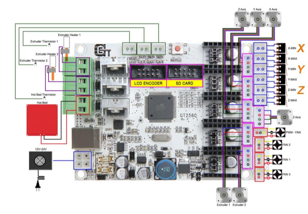

Anthony917 Posté(e) Septembre 23, 2017 Auteur Partager Posté(e) Septembre 23, 2017 Voilà c'est fait. Reste seulement à trouver comment brancher le ventilateur sur la carte Lien vers le commentaire Partager sur d’autres sites More sharing options...
Invité Posté(e) Septembre 23, 2017 Partager Posté(e) Septembre 23, 2017 re salut pour le brancher il y a un autre connecteur sur la carte et qui le gère voila un plan de câblage pour ton infos j'ai toujours pas de fan duc sur ma machine et tout vas bien Lien vers le commentaire Partager sur d’autres sites More sharing options...
accromeca Posté(e) Septembre 23, 2017 Partager Posté(e) Septembre 23, 2017 (modifié) Sauf que sur ton schéma, le connecteur dont il a besoin c'est le seul qui n'est pas repéré. @Anthony917 Regardes le schéma ci dessous, c'est le connecteur PWM-FAN qu'il faut utiliser. Modifié (le) Septembre 23, 2017 par accromeca Lien vers le commentaire Partager sur d’autres sites More sharing options...
Anthony917 Posté(e) Septembre 23, 2017 Auteur Partager Posté(e) Septembre 23, 2017 (modifié) Merci @accromeca je l'avait brancher sur le connecteur Fan3. Par contre mon ventilateur n'a pas les 3 fils. Voilà avec le fanduct sur le même cube que hier. Plus de problème de coin qui rebique et impression de meilleur qualité Seul default que j'ai remarqué sur le cube, se petit écart à 2 endroit sur le cube comme si les couche de superpose mal une idée ? PS: désoler pour les photos. La qualité de l'appareil photo de mon téléphone est vraiment pas terrible Modifié (le) Septembre 23, 2017 par Anthony917 Lien vers le commentaire Partager sur d’autres sites More sharing options...
