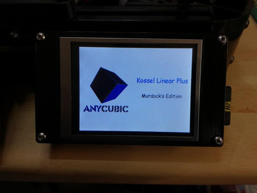

Murdock Posté(e) Septembre 17, 2017 Partager Posté(e) Septembre 17, 2017 Bonsoir à tous, Nous y sommes le premier print avec notre carte trigorilla et un écran MKS a été réalisé. Tout s'est parfaitement déroulé. Pour des raison de confort de travail et d’accessibilité de l’électronique, j'ai réalisé ce test avec ma Kossel de chez Anycubic. Elle utilise la même carte mère, et il suffit d'enlever la plateau pour accéder à la carte en cas de besoin "d'affinage". Mais cela fonctionnera de façon tout a fait similaire sur la MEGA. Je pense "Opérer" la MEGA le week-end prochain. Lien vers le commentaire Partager sur d’autres sites More sharing options...

Murdock Posté(e) Septembre 17, 2017 Auteur Partager Posté(e) Septembre 17, 2017 (modifié) Et il n'y a que deux petites soudures à faire ... Après c'est firmware quasi standard, autobed, M600 et tout ce que l'on veut ... Modifié (le) Septembre 17, 2017 par Murdock Lien vers le commentaire Partager sur d’autres sites More sharing options...

Murdock Posté(e) Septembre 19, 2017 Auteur Partager Posté(e) Septembre 19, 2017 Bon je sais cela fait "too much" ! Mais je n'ai pas pu résister ! Lien vers le commentaire Partager sur d’autres sites More sharing options...

Utai Posté(e) Septembre 19, 2017 Partager Posté(e) Septembre 19, 2017 du comic sans ? sérieux ? c'était obligé ? Lien vers le commentaire Partager sur d’autres sites More sharing options...
Murdock Posté(e) Septembre 19, 2017 Auteur Partager Posté(e) Septembre 19, 2017 il y a 2 minutes, Utai a dit : du comic sans ? sérieux ? c'était obligé ? Ahhhhhhhhhhh ca va ... J'ai fais ça à l'arrache on fera mieux par la suite c'est promis ! (Bon j'avoue j'utilise souvent cette police pour les trucs Fun) En tous cas félicitations tu as l'oeil ! Lien vers le commentaire Partager sur d’autres sites More sharing options...
