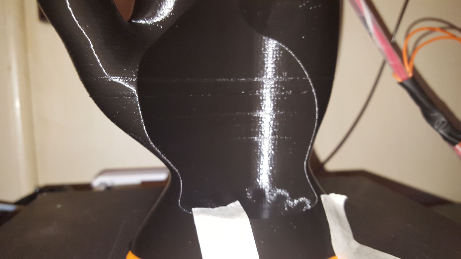

requiem71 Posté(e) Mars 14, 2016 Partager Posté(e) Mars 14, 2016 Bonsoir, J'ai ma Disco 200 depuis 1 semaine, et je fais des tas de test pour voir les réglages, les qualités. Aujourd'hui, j'ai voulu imprimer un ironman trouvé sur le net, d'une hauteur de 10cm. j'ai utilisé CURA 15 et pas cura by dagoma, car les supports n’étaient pas présent, car ils devaient porter sur la pièce et non sur le support. A environ 5cm de haut, le moteur d'extrusion commençait a claquer. Quitte a tout foirer, j'ai relever en Z de quelques crans les moteurs pas a pas (c'est pas bon de le faire en cours de route, mais j'ai pas abuser non plus) le moteur claquait encore. Pourtant, l'extrusion et le dépôt n’était pas régulier, il y avait des trous, c’était mal déposé alors qu'au debut c'etait bon. j'ai pense que la tete etait trop haute mais pourquoi le moteur claque. J'ai une question (en fait 2) : - vous parler de nettoyer la tête d'extrusion. On fait comment pour pas l'abimer ? - est-ce que CURA n'est pas optimiser pour la disco ? est-ce que les claquements et le mauvais dépôt pourrait venir des réglages de CURA (j'ai suivi le tuto de dagoma pour le parametrage de CURA 15) ?il vaut mieux prendre cura by dagoma ? Dans ce cas il faut faire des modifs dans le XML de config pour avoir les bon reglages de support ? (j'ai trouvé pour avoir ca, je ferai un nouveau test demain.) ouai en fait ca fait plus que 2 questions tout ca. d'avance merci. Lien vers le commentaire Partager sur d’autres sites More sharing options...
