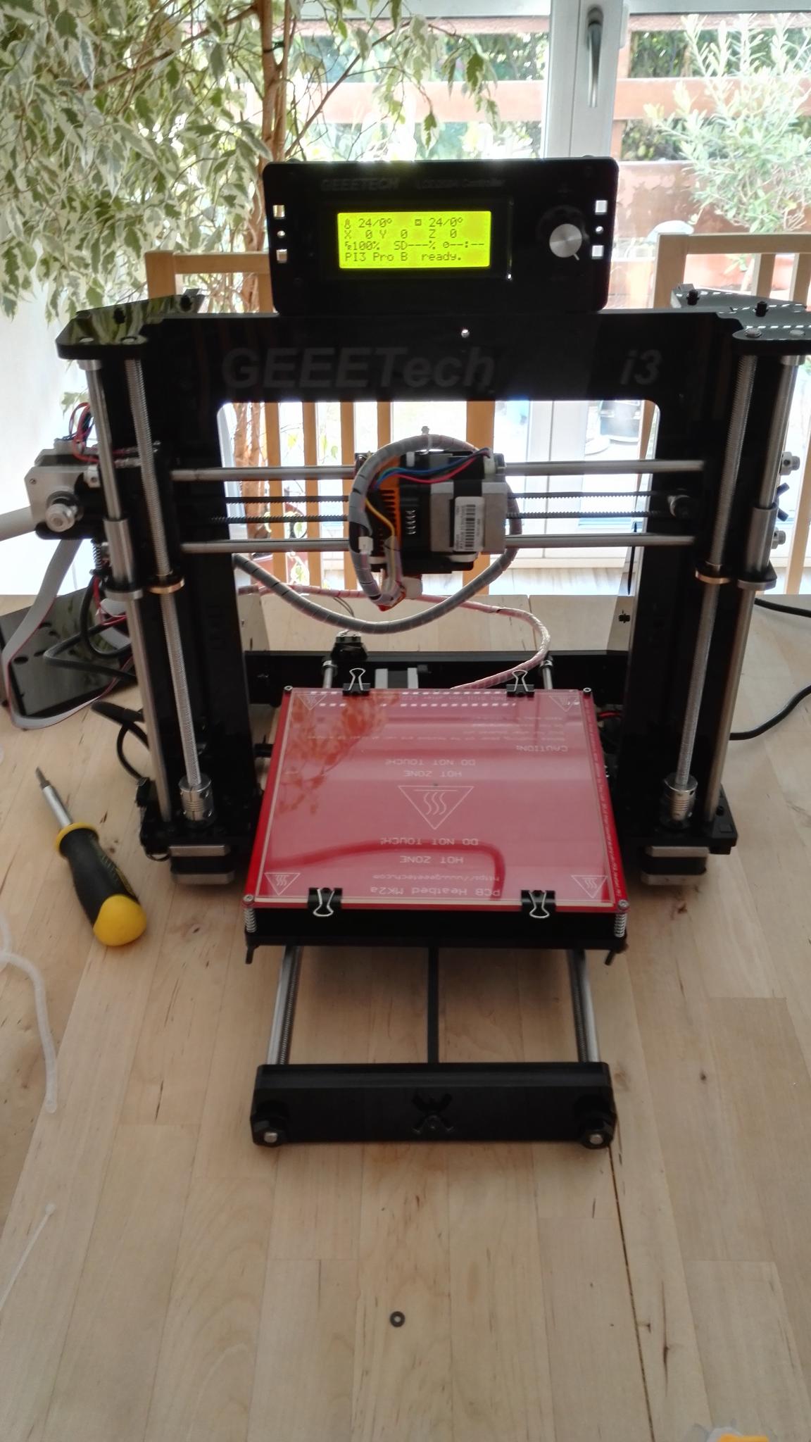

lemmings Posté(e) Septembre 18, 2017 Partager Posté(e) Septembre 18, 2017 (modifié) Je viens de louper deux impressions de suite et je me demande si c'est pas la vitre du plateau qui bouge sur l'axe Y durant l'impression. Avez-vous déjà eu ce problème et si oui comment l'avez vous résolu ? [Edit modération : Un petit bonjour et merci ne coûte pas plus cher ] Modifié (le) Septembre 18, 2017 par nos68 Modération nos68 Lien vers le commentaire Partager sur d’autres sites More sharing options...
Invité Posté(e) Septembre 18, 2017 Partager Posté(e) Septembre 18, 2017 ta quoi comme machine ?? mais le lien du modèle sous ta photos stp comment fait tu tenir ta vitre sur ton plateau na tu pas un problème plutôt de collage de ta première couche a tout hasard et qu'elle trancheur a tu oui beaucoup de questions Lien vers le commentaire Partager sur d’autres sites More sharing options...

lemmings Posté(e) Septembre 18, 2017 Auteur Partager Posté(e) Septembre 18, 2017 Désolé pour le bonjour : un oubli mais visiblement l'erreur n'est pas permise En tout cas, merci pour vos réponses. Pour la 1ere couche, je suis sur à 99% que cela ne vient pas de cela car j'utilise de la Dimafix. C'est limite trop collé même, lol J'ai réussi environ 40h d'impressions ces deux dernières semaines sans le moindre soucis mais à force de décrocher la vitre pour la passer sous l'eau (nettoyage de la Dimafix) et la remettre, ça commence à moins bien tenir. En plus elle a toujours eu une taille inférieur à celle du plateau du coup elle est pas forcement bien ajustée. Pour la photo de l'imprimante, la voilà... Lien vers le commentaire Partager sur d’autres sites More sharing options...
slayer-fr Posté(e) Septembre 18, 2017 Partager Posté(e) Septembre 18, 2017 il y a 4 minutes, lemmings a dit : Désolé pour le bonjour : un oubli mais visiblement l'erreur n'est pas permise si , c'est permis , mais un petit rappel ne fais pas de mal ma vitre est fixé avec 2 pinces et elle bouge pas , donc y a pas de raison que la tienne bouge avec 4 pinces Lien vers le commentaire Partager sur d’autres sites More sharing options...

pascal_lb Posté(e) Septembre 20, 2017 Partager Posté(e) Septembre 20, 2017 Le 18/09/2017 at 08:01, lemmings a dit : Je viens de louper deux impressions de suite et je me demande si c'est pas la vitre du plateau qui bouge sur l'axe Y durant l'impression. Avez-vous déjà eu ce problème et si oui comment l'avez vous résolu ? [Edit modération : Un petit bonjour et merci ne coûte pas plus cher ] perso je pense plutôt à un problème de courroie (trop ou pas assez tendue) ou au moteur qui saute des pas... car j'ai jamais vu de vitre qui se déplace.... à moins de ne pas mettre de pince Lien vers le commentaire Partager sur d’autres sites More sharing options...
lemmings Posté(e) Septembre 23, 2017 Auteur Partager Posté(e) Septembre 23, 2017 Merci pour toute vos réponses, je me demande si effectivement ca vient pas de la courroie et de l'axe qui "bloque"... Je vais chercher de ce coté. Lien vers le commentaire Partager sur d’autres sites More sharing options...
lemmings Posté(e) Septembre 24, 2017 Auteur Partager Posté(e) Septembre 24, 2017 (modifié) Bon a priori c'est un problème de firmware (assez étrangement) ou plus exactement de configuration de marlin... Si je repasse sur le firmware d'origine : tout marche à merveille ! P.S: Il y a t-il vraiment un intérêt à passer sur la dernière version de Marlin et si oui lequel ? Il y a quelques menus "plus pratiques" mais sinon ?! Modifié (le) Septembre 24, 2017 par lemmings Ajout du P.S Lien vers le commentaire Partager sur d’autres sites More sharing options...
Invité Posté(e) Septembre 24, 2017 Partager Posté(e) Septembre 24, 2017 (modifié) non car ta geeetech n'aime pas les nouvelles version reste sur la 1.0.1 et la tu sera bien http://www.geeetech.com/forum/viewtopic.php?t=17046 Modifié (le) Septembre 24, 2017 par Invité Lien vers le commentaire Partager sur d’autres sites More sharing options...
pascal_lb Posté(e) Septembre 24, 2017 Partager Posté(e) Septembre 24, 2017 Il y a 4 heures, jacky a dit : non car ta geeetech n'aime pas les nouvelles version reste sur la 1.0.1 et la tu sera bien http://www.geeetech.com/forum/viewtopic.php?t=17046 ce n'est pas qu'elle n'aime pas les dernières versions, c'est tout simplement qu'il faut bien les paramétrer pour que ça fonctionne correctement Lien vers le commentaire Partager sur d’autres sites More sharing options...
