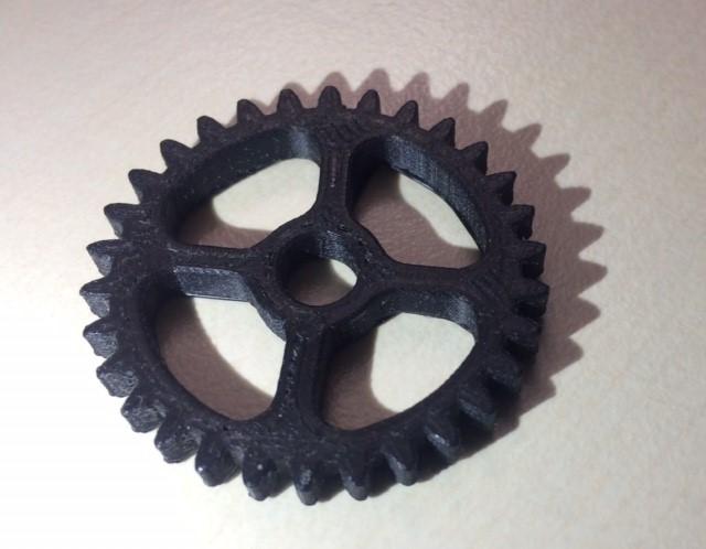

Flav90 Posté(e) Septembre 18, 2017 Partager Posté(e) Septembre 18, 2017 Bonjour, j'ai acheté du filement ABS noir chez emotion tech mais impossible d'imprimer quoi que ce soit malgré X essais avec des température différentes. Est ce que quelqu'un aurait une marque de filament à me recommander et ou un échantilon à vendre ? Lien vers le commentaire Partager sur d’autres sites More sharing options...
sigiel Posté(e) Septembre 18, 2017 Partager Posté(e) Septembre 18, 2017 (modifié) avec la micro delta rework ? E-sun sans hésiter. J'utilise que ça sur la micro delta. ça marche nikel. j'ai des print vraiment super. l' anubis etait print en 0.1 Esun ABS vert. avec la buse 0.4 et repetier cura engine. ps: moi aussi je me suis aracher le tete sur l'abs emotion tech avec la micro delta. heureusement avec l'anycubic i3 mega sa passe nikel. du coup j'ai pu recup mes deux rouleaux. Modifié (le) Septembre 18, 2017 par sigiel Lien vers le commentaire Partager sur d’autres sites More sharing options...
slayer-fr Posté(e) Septembre 18, 2017 Partager Posté(e) Septembre 18, 2017 Il y a 3 heures, Flav90 a dit : Bonjour, j'ai acheté du filement ABS noir chez emotion tech mais impossible d'imprimer quoi que ce soit malgré X essais avec des température différentes. Est ce que quelqu'un aurait une marque de filament à me recommander et ou un échantilon à vendre ? salut pense à remplir les informations sur compte comme ton imprimante utilisé, ça seras plus facile de t'apporté des solutions personnalisé pour les filaments, je te conseille "grossite3D" et "filament-abs" ce sont 2 très bons fournisseur de filament de bonne qualité, testé et approuvé Lien vers le commentaire Partager sur d’autres sites More sharing options...
Flav90 Posté(e) Septembre 20, 2017 Auteur Partager Posté(e) Septembre 20, 2017 Merci pour vos réponses Lien vers le commentaire Partager sur d’autres sites More sharing options...
Jmgill Posté(e) Septembre 24, 2017 Partager Posté(e) Septembre 24, 2017 Bonjour, j'ai aussi qq problèmes avec l abs, ? mais j'ai remarqué en placant une sonde de temperature sur le plateau qu'il y a une grosse diff entre l'affichage et la sonde ! J'ai du monter à 110 degrés pour avoir réelement un petit 90 plateau !!! Je sais par experience sur l'ultimaker que la temp plateau est fort importante tout au long du print, je referai un essai dés que j'aurais finalisé des parois en plexi pour la fermer. Sinon pour le reste idem prévoir 10 degrés de plus que l'affichage. Lien vers le commentaire Partager sur d’autres sites More sharing options...
Flav90 Posté(e) Décembre 1, 2017 Auteur Partager Posté(e) Décembre 1, 2017 Filament ABS commandé chez "Grossiste 3D", résultat impeccable !! Lien vers le commentaire Partager sur d’autres sites More sharing options...
