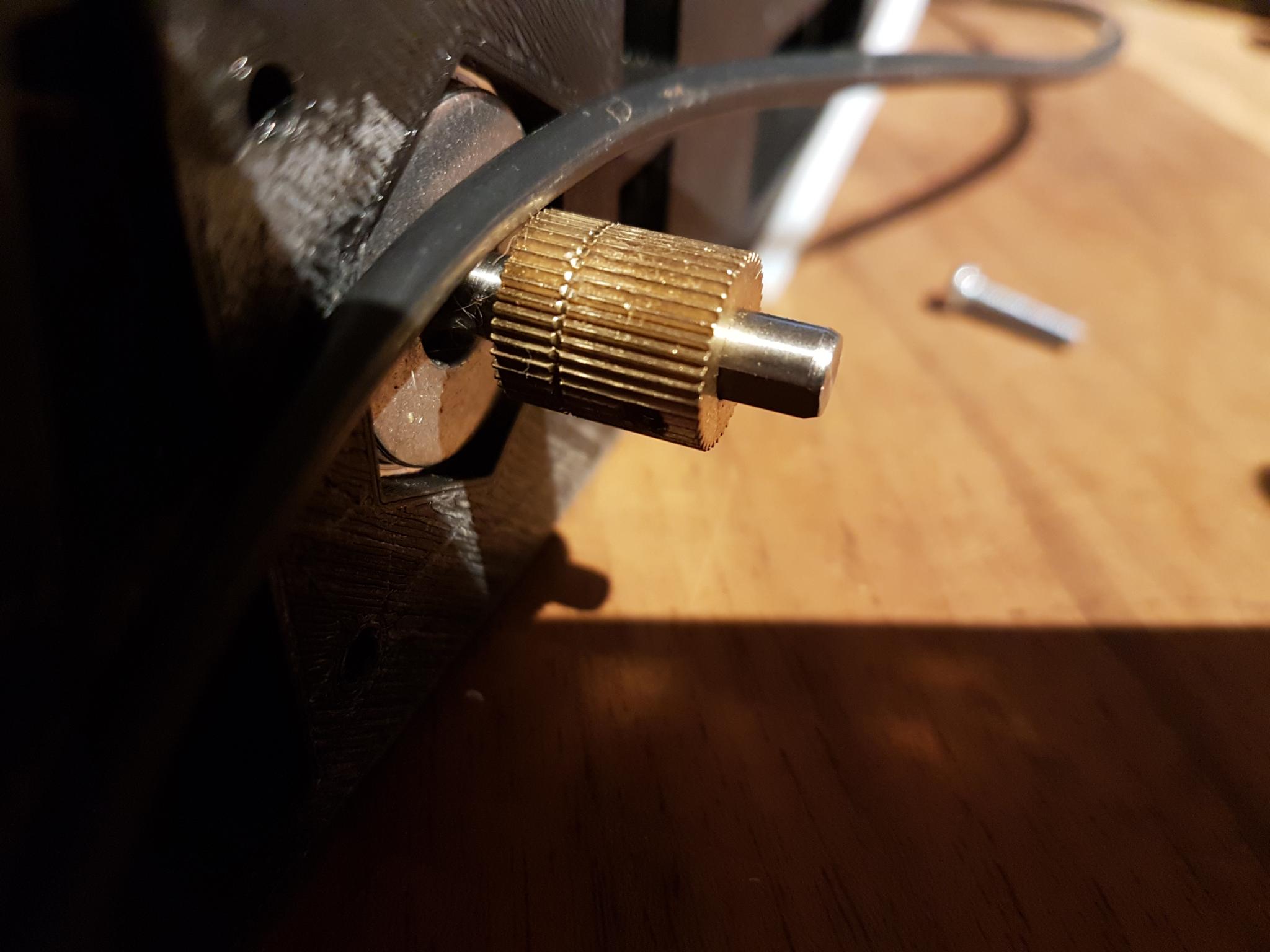

flipper07 Posté(e) Septembre 18, 2017 Auteur Partager Posté(e) Septembre 18, 2017 Me revoilà, avec toujours le même problème mais la c'est l'extruder qui fait que claquer, même en réglant la 1ere couche, je ne comprend plus rien..... Help help merci __________________________________________________ Je pense avoir trouver le problème de l'exdruder voir photo: Bizarre non? J'en est commander 2 chez dagoma on verra bien @flipper07, c'est la seconde fois que je te le demande, merci d'utiliser la fonction édit plutôt que de faire ds doublons. Lien vers le commentaire Partager sur d’autres sites More sharing options...
Kachidoki Posté(e) Septembre 19, 2017 Partager Posté(e) Septembre 19, 2017 Si tu parles de la rainure, ce qui est bizarre c'est qu'il y en ait qu'une. C'est la poulie à gorge qui marque, il devrait y avoir deux marques, et le filament passe entre. Ici on voit une marque, et les traces de filaments à droite. Ton problème vient probablement d'une pression irrégulière de la poulie contre l'engrenage. Lien vers le commentaire Partager sur d’autres sites More sharing options...
flipper07 Posté(e) Septembre 19, 2017 Auteur Partager Posté(e) Septembre 19, 2017 Tu crois que c'est la poulie? comme tu dit c'est bizarre qu'il y en est q'une de rainure, c'est pas le filament qui aurait ronger l'engrenage de la poulie si ça frote trop, je pense pas quand même ?? je vais essaye de remettre l'ancien extruder celui d'origine pour voir ce que ça donne. car a vrai dire je ne sais pas si la rainure y est depuis longtemps ou si c'est depuis que j'ai modifier l'imprimante. Dire quelle fonctionnait nickel avant. mais bon y'a pas de raison on trouvera bien la solution a mon problème. Comme on dit toujours que le problème du claquement viens de la ere couche mais la je me demande. Je fait l'essai et te tiens au courant, sinon je reçois la poulie demain a plus....... et merci encore Lien vers le commentaire Partager sur d’autres sites More sharing options...
Kachidoki Posté(e) Septembre 19, 2017 Partager Posté(e) Septembre 19, 2017 PLA contre métal, j'ai aucun doute la dessus. La roue dentée sera pleine de poussière de plastique bien avant d'avoir été entamé. Lien vers le commentaire Partager sur d’autres sites More sharing options...
flipper07 Posté(e) Septembre 19, 2017 Auteur Partager Posté(e) Septembre 19, 2017 toujours même problème avec l'ancien extruder J'ai quand même essaye une impression même après le réglage de 1ere couche. pas convainquant 2 pièce cote a cote la 1ere ok et la 2eme se décolle J'attend demain, il fera jour la nuit porte conseil Bonne soiree et merci quand même Lien vers le commentaire Partager sur d’autres sites More sharing options...
gisclace Posté(e) Septembre 20, 2017 Partager Posté(e) Septembre 20, 2017 Il y a 14 heures, Kachidoki a dit : PLA contre métal, j'ai aucun doute la dessus. La roue dentée sera pleine de poussière de plastique bien avant d'avoir été entamé. Je ne suis pas aussi tranché que toi sur ce sujet, le pla creuse très bien les roues dentées, pour un peu que tu écrases ta première couche au point de faire claquer ton extrudeur et que la roue en elle même soit d'une qualités douteuse (alliage à pas chère, pas de recuit etc etc etc) tu vas vite faire un sillon dans celle-ci. Lien vers le commentaire Partager sur d’autres sites More sharing options...
jef Posté(e) Septembre 20, 2017 Partager Posté(e) Septembre 20, 2017 tout a fait d'accord, ce n'est pas forcement le materiel le plus tendre qui s'use forcément le plus (exemple : sur un moteur, j'ai vu un vilebrequin, en acier traité, se faire creuser une gorge par un joint spi en viton : en clair, de l'acier traité vs caoutchouc : acier 0, joint 1) Lien vers le commentaire Partager sur d’autres sites More sharing options...
flipper07 Posté(e) Septembre 20, 2017 Auteur Partager Posté(e) Septembre 20, 2017 ok j'attend la roues dentée (ce matin je pense) mais franchement je sais pas si ça changera grand chose. car en faisant avance le filament avec l'écran lcd en chauffe biensur il avance bien sans souci, et sort bien de la buse. voici le message que je leur est envoyer ce matin: Bonjour je reviens vers vous car je suis a court d'idée, je pense que vous devez être déborder par les message et ne peut pas répondre a tous. Mais la je ne sais plus quoi faire, j'ai vérifier que le mon plateau est bien de niveau, il l'est. Lors du réglage de la 1ere couche au début de l'impression (des cercles) quand la tête fait un trait au fond de gauche a droite l'extruder claque 3x le filament colle bien, puis quand il trace la ligne en diagonale pas de soucie. Et après c'est la ou est le problème. Le filament ne colle pas donc je descend la tête jusqu'à qu'il colle mais le se créé une boule de fil sur la tête (obliger d'arrêté pour redémarrer et enlève la boule de fil). et si je descend trop bas c'est l'extruder qui claque a nouveau. JE vous précise (de nouveaux) qu'avant que je modifie ma disco 200 en discoeasy tous fonctionnais bien avec le même filament la même même bluidtak, même tête (sauf que j'ai mis la tête v3) a la place de l'ancienne avec 1 ventilateur. Peut etre que le palpeur est mal positionne trop haut ou trop bas. (jais essayer trop haut la tête s'écrase avec un bruit grgrgr) âpres je sais plus quoi faire. Je commence a regretté mon upgrade en disco easy car tout fonctionnais bien avant. Help help help.. merci merci merci......... 1er message envoyer ce lundi 9h pas de réponse bizarre normalement il sont réactifs, j'ai même essayer de les appeler mais apparement ils ne répondent plus au téléphone, que par message. Lien vers le commentaire Partager sur d’autres sites More sharing options...
Kachidoki Posté(e) Septembre 20, 2017 Partager Posté(e) Septembre 20, 2017 (modifié) Je suis d'accord pour l'usure, il n'y a qu'a voir les lieux touristiques, sol en marbre contre chaussures, statue en bronze contre mains etc.. Ce sont en effet des usures dues aux frottements répétés, mais sur des périodes très longues. Pour arriver à un tel résultat sur une roue dentée, il faudrait que l'extrudeur claque pendant des heures et des heures. Pour ton problème @flipper07, vu la description que tu en fait, ça ressemble plutôt à un problème d'adhérence du buildtak qu'à un problème de Z-offset. Ou alors c'est que tu as vraiment une très faible pression sur le ressort. Si tu extrude dans le vide, est-ce que tu arrives à arrêter l'avance du fil en le pinçant avec deux doigts au niveau de l'extrudeur ? Il faut qu'il puisse à minima tirer un bon kilo pour être capable de dérouler une bobine d'un côté, et d'extruder sous pression de l'autre. Si ça claque juste en freinant légèrement le fil, c'est l'extrudeur, sinon c'est ailleurs. As-tu essayé de dégraisser le buildtak ? Si tu as du Bluetape, c'est le moment d'essayer, en évitant de passer les doigts gras sur la surface. Et ne désespère pas, dagoma c'est une bonne école pour apprendre le fonctionnement d'une imprimante. Modifié (le) Septembre 20, 2017 par Kachidoki Lien vers le commentaire Partager sur d’autres sites More sharing options...
flipper07 Posté(e) Septembre 20, 2017 Auteur Partager Posté(e) Septembre 20, 2017 Merci pour ton aide. Je viens d'essayer d'extruder a vide en 1er avec le fil sur la tête, j'arrive a l'arrêté mais quand même ça force bien donc il passe bien en 2eme juste le fil dans l'extruder sans le mètre sur la tête. la aussi j'ai du mal a l'arrêté c'est même plus dur. Donc je pense que l'extruder n'est pas en cause!! Pour le buildtak il est neuf changer avec la modification de ma disco et je le nettoie a chaque fois avec de l'alcool 90. Lien vers le commentaire Partager sur d’autres sites More sharing options...
