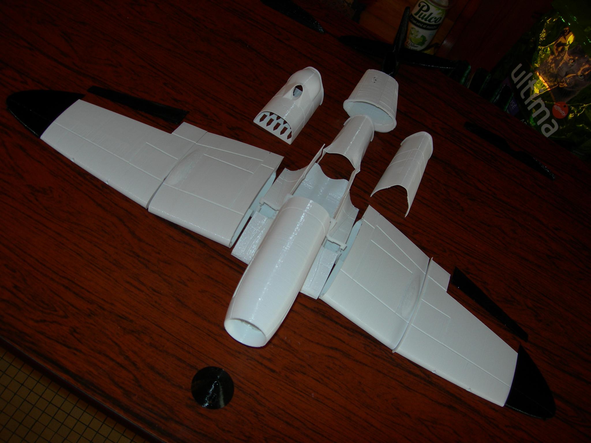

@jacky Très beau résultat d'impression et sans antiwobble en plus c'est nice çà. Mais tas déjà mis un caisson autour! Par contre résultat vraiment top.

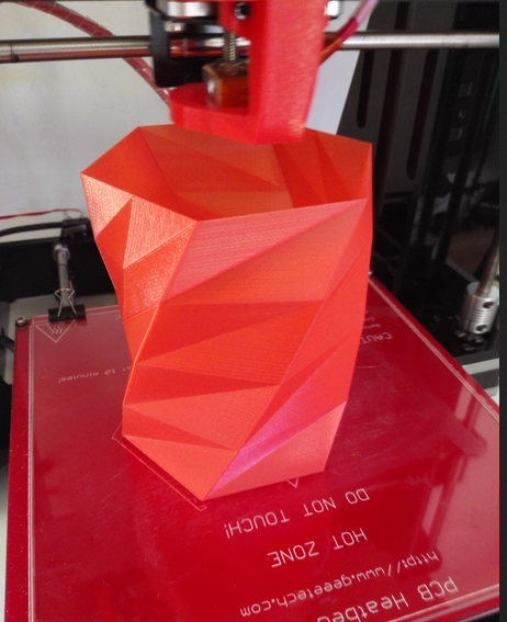

Mais moi perso sortie de boite, elle à imprimé tip top ZERO défaut, pas de wooble ou autres
Je te met une petit photo de ma première impression (un pot) et je certifie que j'ai eux aucun soucis, alors
oui peut-être j'ai eu de la chance ? la chine c'est comme la roulette, ou tu tombe bien, ou pas...
Après tout dépend de comment tu la monter, si ta serré les vis comme un bourrin, ou si ya un peux de moue, etc...
Car rien que le faite de tout serré comme un bourin, rend le cadre trop rigide, dur, du coup sa se sent sur l'impression...
Petit photo de mon pot, (Je sens que @pascal_lb va venir me lincher encore sur mon pot lol :P  mais sa reste un exemple concret de ma première impression, enfin la deuxième,
car la première était un cube de 20x20)
Bref, comme dit, ou on tombe bien ou pas, actuellement je suis passer sur une e3dv6 car j'ai flinguer ma hotend d'origine (qui marchais bien)

merci pour le compliment la je suis entrain de faire un autre avion 1m40 d'envergure
pour ce qui est de ma machine c'est sur sortie de la boite sa na pas été du tout cuit il ma fallu beaucoup de recherche et de paissance pour trouver les bons réglages

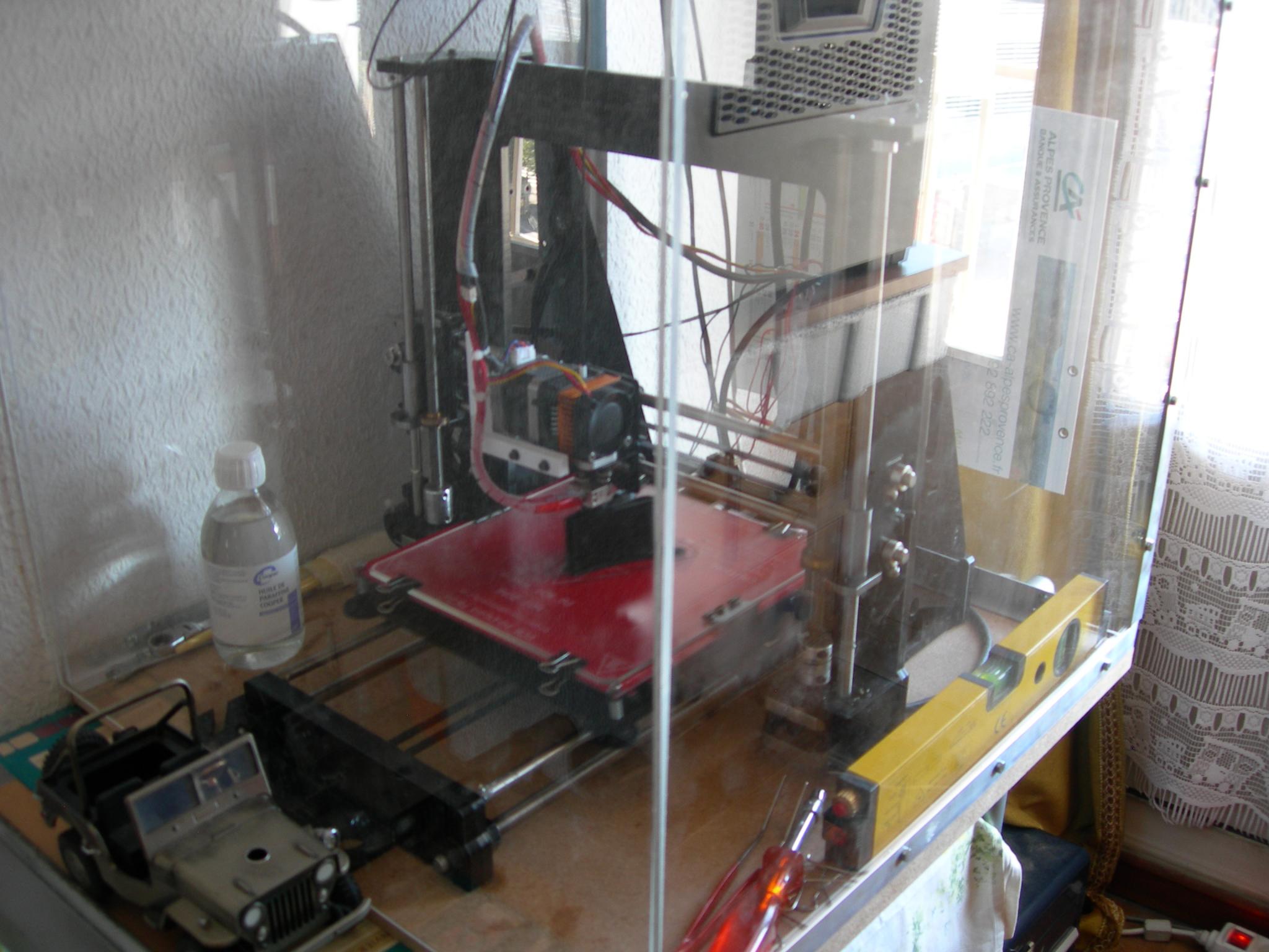

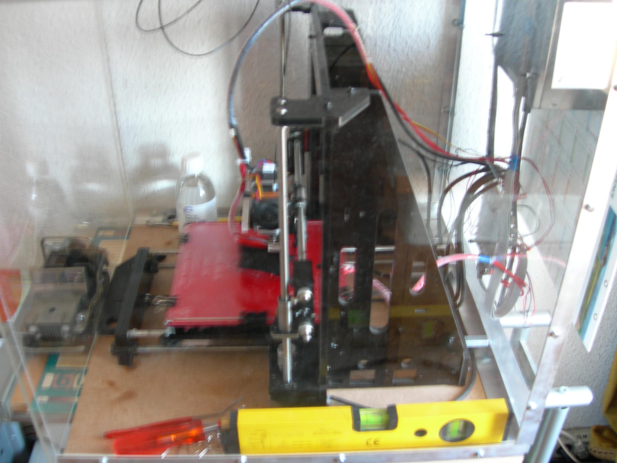

je suis en PLA buse 0.30 extrudeur tout d’origine j'ai juste ajuster le trou du corps en plastique je lui est fait un trou de 2 mm au lieu du 1.75 mm  car le fil
gonfle un tout petit peut pour mon électronique j'utilise la ventilation de mon atx pour la refroidir
