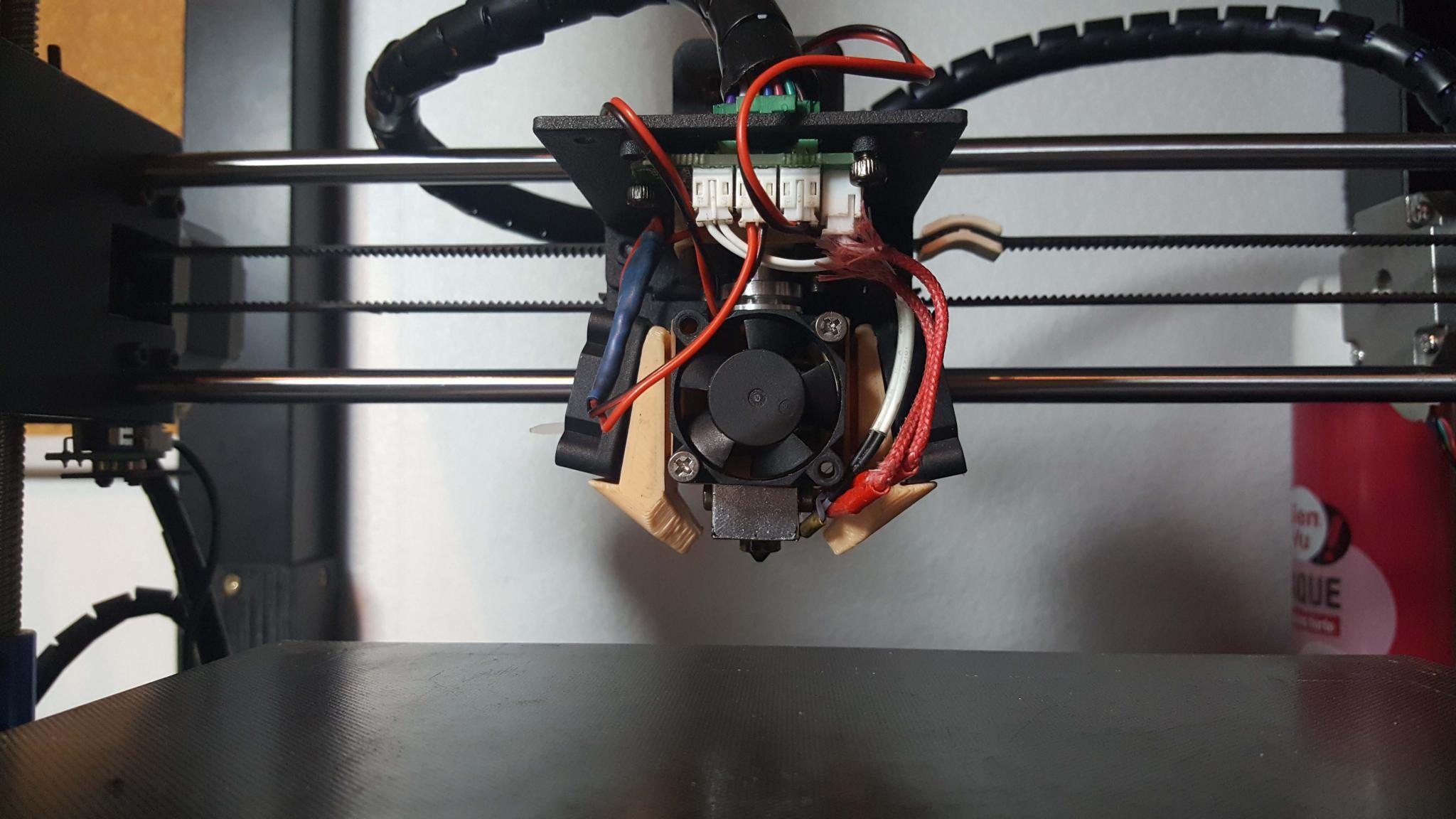

DCH78 Posté(e) Décembre 4, 2017 Partager Posté(e) Décembre 4, 2017 Histoire de perdre un peu du temps que je n'ai plus vraiment depuis quelques mois, et suite à un clog tellement chiant que j'ai fini par abandonner, j'ai décidé de passer le pas et d'acheter une V6 au lieu d'une V5 de remplacement. Après les 4 soudures pour pouvoir adapter aux connecteurs de notre imprimante, je rebranche le tout et ... c'est le drame (enfin pas vraiment mais bon) : Lors du test de preheat ABS / PLA (peu importe dans mon cas), le filament fond correctement suite au Filament In, reparts en arrière (Filament Out) sans aucun problème non plus ... Puis l'imprimante se fige. Reproduit 4 fois jusqu'ici, il faut attendre quelques minutes après être arrivé à bonne température, puis plus moyen d'avoir le moindre contrôle sur la bête. Ecran sans réaction. Températures présentées comme constantes alors que la hotend fini par refroidir. Seul indice : Il me semble avoir vu -limite en image subliminale- un message du genre Abnormal T0 mais je n'en suis pas totalement sûr (1 fois seulement et tellement rapide que je ne me fait pas confiance totalement). Une idée ? PS : Du coup, je ne suis même pas allé essayer de faire un print dans ces conditions. Lien vers le commentaire Partager sur d’autres sites More sharing options...
chrisv Posté(e) Décembre 4, 2017 Partager Posté(e) Décembre 4, 2017 Tu as une E3D originale ou une copie ? J'aurais tendance à dire qu'il s'agit probablement de la thermistance justement qui a changé dans ta hotend et qui a toujours la même table de conversion dans le firmware. La méthode la plus rapide serait de récupérer ton ancienne thermistance et de la mettre dans la V3 pour voir ce qui se passe. Lien vers le commentaire Partager sur d’autres sites More sharing options...
DCH78 Posté(e) Décembre 4, 2017 Partager Posté(e) Décembre 4, 2017 A priori, ça doit être une copie. En effet, la thermistance a des chances de ne pas être la même, maintenant, elle a renvoyé tout du long une valeur qui a été interprétée de bonne manière par l'imprimante. Du moins c'est ce qu'il semble dans la mesure où, le PLA a bien fondu à 190 et l'ABS à 240. Bon, ceci dit, cette hypothèse m'avait effleuré, mais j'avais espéré que ce ne soit pas ça, ma précédente thermistance étant justement cassée à la base d'un des deux conducteurs. Quand ça ne veut pas ... Lien vers le commentaire Partager sur d’autres sites More sharing options...

DCH78 Posté(e) Décembre 5, 2017 Partager Posté(e) Décembre 5, 2017 Je pense avoir trouver la cause de mon problème. Ce n'est pas la thermistance (qui est bien une 100K NTC). Le problème semble plutôt localisé au niveau du connecteur général positioné au-dessus du chariot. Le fameux connecteur qui chez moi et chez pas mal de gens est protégé par une pièce imprimée pour maintenir le toron de fils allant vers la carte mère. Le problème est que j'ai du jeu à ce niveau là. Non pas exactement au connecteur, mais dans le connecteur mâle. Les inserts métalliques ont tendance à bouger. Du coup, ça fait des faux contacts, et vlan ! Abnormal etc ... Quelqu'un aurait-il une idée du type de connecteur et cerise sur le gâteau, le schéma de câblage propre à l'imprimante (histoire de vérifier deux ou trois choses) ? Lien vers le commentaire Partager sur d’autres sites More sharing options...
Invité Posté(e) Décembre 5, 2017 Partager Posté(e) Décembre 5, 2017 Tu peux pas resserré un peu les femelles Lien vers le commentaire Partager sur d’autres sites More sharing options...
stef_ladefense Posté(e) Décembre 5, 2017 Partager Posté(e) Décembre 5, 2017 resserrer ! les pins des mâles à la pince plutôt, histoire de les rapprocher un peu Lien vers le commentaire Partager sur d’autres sites More sharing options...
DCH78 Posté(e) Décembre 11, 2017 Partager Posté(e) Décembre 11, 2017 (modifié) Bon, j'ai refais les connecteurs. Et là miracle tout fonctionne bien. Je lance un petite pièce, pas de problème, je retrouve le plaisir d'une machine stable et avec une bonne qualité d'impression ..... Sauf qu'à la deuxième impression ... rebelote. Cette fois, je suivais le tout depuis octoprint et je me suis pris un "thermal runaway ..." (J'ai oublié l'intitulé exact du message d'erreur). Alors, : Est-ce la même cause ? toujours est-il que j'ai ramé avant d'arriver de nouveau à température de fusion pour retirer le filament. Les quatre premiers essais, j'ai du planter la machine vers 80°C pour la hotend avec freeze total et redémarrage au bouton d'alim. Pour le coup, comme j'ai enlevé le filament, je vais ouvrir la bête et vérifier si je n'ai pas un faux contact au niveau de la carte. Mon ventilo de carte faisant un bruit qui ne me plait pas au démarrage, il n'est pas impossible qu'il soit en partie responsable de ce type de message. Question : Y a t-il une sonde de température au niveau de la carte qui provoquerait un message de ce genre et un arrêt d'urgence en cas de surchauffe ? Je n'y crois pas trop, mais bon, ça serait une piste. Modifié (le) Décembre 11, 2017 par DCH78 Lien vers le commentaire Partager sur d’autres sites More sharing options...
DCH78 Posté(e) Décembre 12, 2017 Partager Posté(e) Décembre 12, 2017 Le message d'erreur exact remonté par Octoprint est le suivant : Recv: Error:Heating failed, system stopped! Heater_ID: 0Changing monitoring state from 'Printing' to 'Error: Heating failed, system stopped! Heater_ID: 0 'Recv: Error:Printer halted. kill() called! Si ça vous parle un peu plus. Lien vers le commentaire Partager sur d’autres sites More sharing options...
Invité Posté(e) Décembre 12, 2017 Partager Posté(e) Décembre 12, 2017 Je ne pense pas que ta carte est chauffée. Par contre peut être un fils qui est cisaillé ou une connexion qui a du jeu Lien vers le commentaire Partager sur d’autres sites More sharing options...
