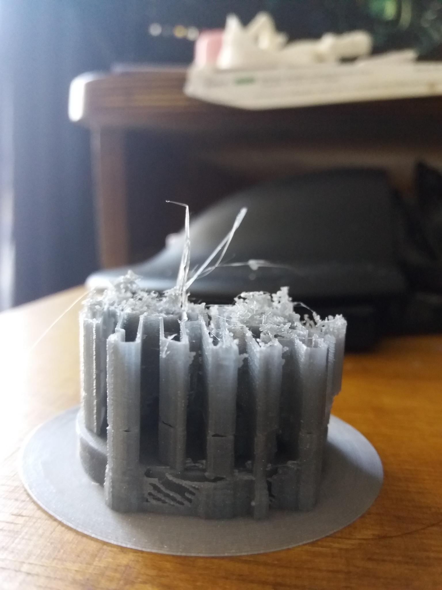

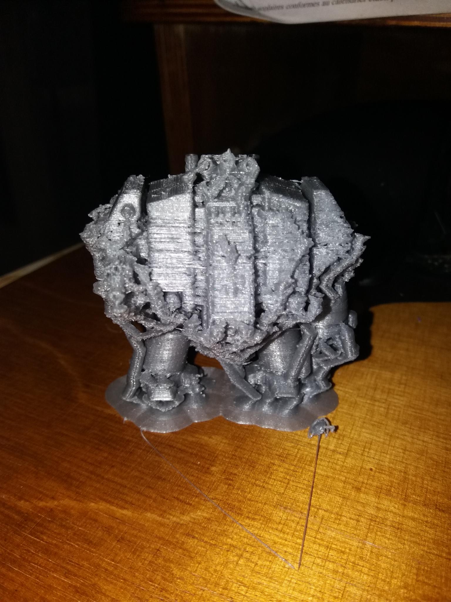

drazzard Posté(e) Septembre 19, 2017 Partager Posté(e) Septembre 19, 2017 salutation a vous je suis débutant dans l impression jusque la tout allais bien jusqu a aujourd’hui j ai l impression que ça manque de matière mais je ne vois pas d ou cela peut venir d autan que le début est bon et sur la fin c est nawak pour info ma discoeasy est d origine et avec écran par avance merci de votre aide Lien vers le commentaire Partager sur d’autres sites More sharing options...
Nz0 Posté(e) Septembre 20, 2017 Partager Posté(e) Septembre 20, 2017 Salut , @drazzard , pour moi le problème ne vient pas d'un manque de matière... mais plutôt d'un manque de support. Tu imprimes dans le vide d'où cet effondrement de matière Lien vers le commentaire Partager sur d’autres sites More sharing options...
drazzard Posté(e) Septembre 20, 2017 Auteur Partager Posté(e) Septembre 20, 2017 yop non la photo a ete prise apres avoir retire les support (ma faute j aurai due le preciser ) Lien vers le commentaire Partager sur d’autres sites More sharing options...

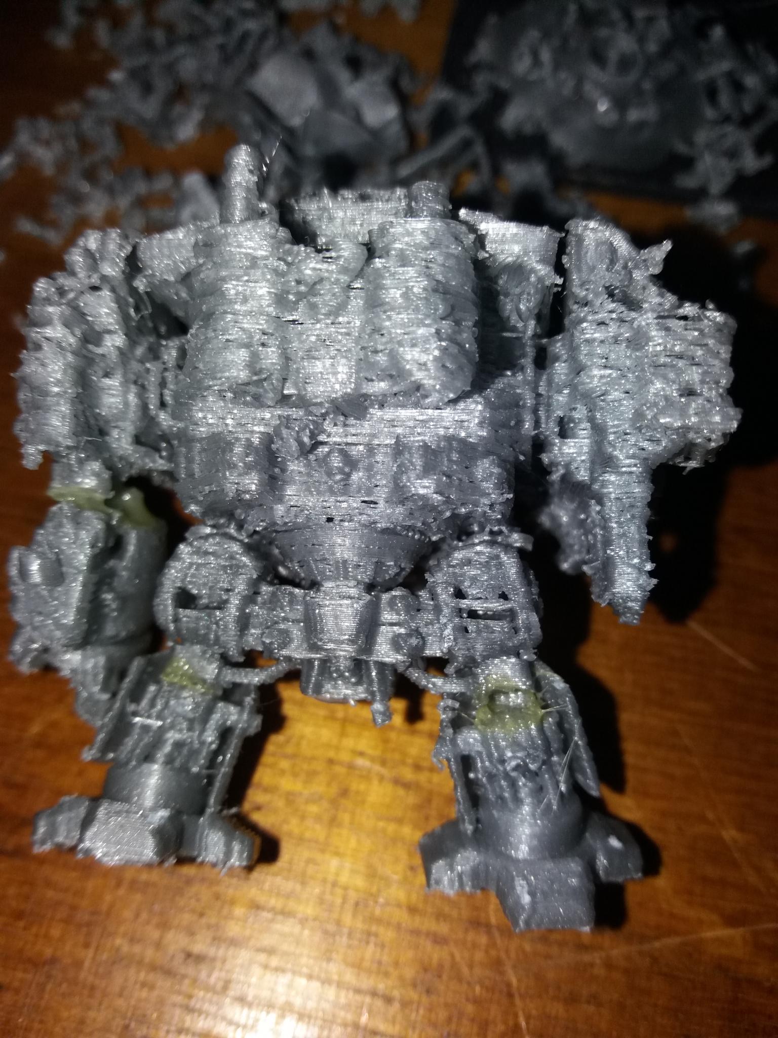

drazzard Posté(e) Septembre 22, 2017 Auteur Partager Posté(e) Septembre 22, 2017 Le 19/09/2017 at 22:56, drazzard a dit : salutation a vous je suis débutant dans l impression jusque la tout allais bien jusqu a aujourd’hui j ai l impression que ça manque de matière mais je ne vois pas d ou cela peut venir d autan que le début est bon et sur la fin c est nawak pour info ma discoeasy est d origine et avec écran par avance merci de votre aide je précise plus mon post discoeasy d origine marlin non modifier (peur de faire des bêtises irréparable) j ai juste mis une plaque de protection sur la carte mère et des anti wooble en haut des tiges filetées donc j ai passer le fichier dans meshmixer pour gérer les supports ensuite je l ai passé dans cura by dagoma pour le glisser dans la sd les debut sont conforme mais la fin fait pensée a un manque de matière par avance merci de votre aide Lien vers le commentaire Partager sur d’autres sites More sharing options...
ploupiploup Posté(e) Septembre 22, 2017 Partager Posté(e) Septembre 22, 2017 Bonsoir, as tu essayer d'imprimer d'autres choses " hautes" ? J'ai eu un problème quasi similaire sur ma very, c'était ma sonde qui lachait Lien vers le commentaire Partager sur d’autres sites More sharing options...
drazzard Posté(e) Septembre 22, 2017 Auteur Partager Posté(e) Septembre 22, 2017 (modifié) justement je viens de finir d imprimer et rebelote avec supports sans supports on vois bien que sa buggouille sur le haut est ce que ça peut venir de ca c est la seul chose que j ai rajouté Modifié (le) Septembre 22, 2017 par drazzard Lien vers le commentaire Partager sur d’autres sites More sharing options...

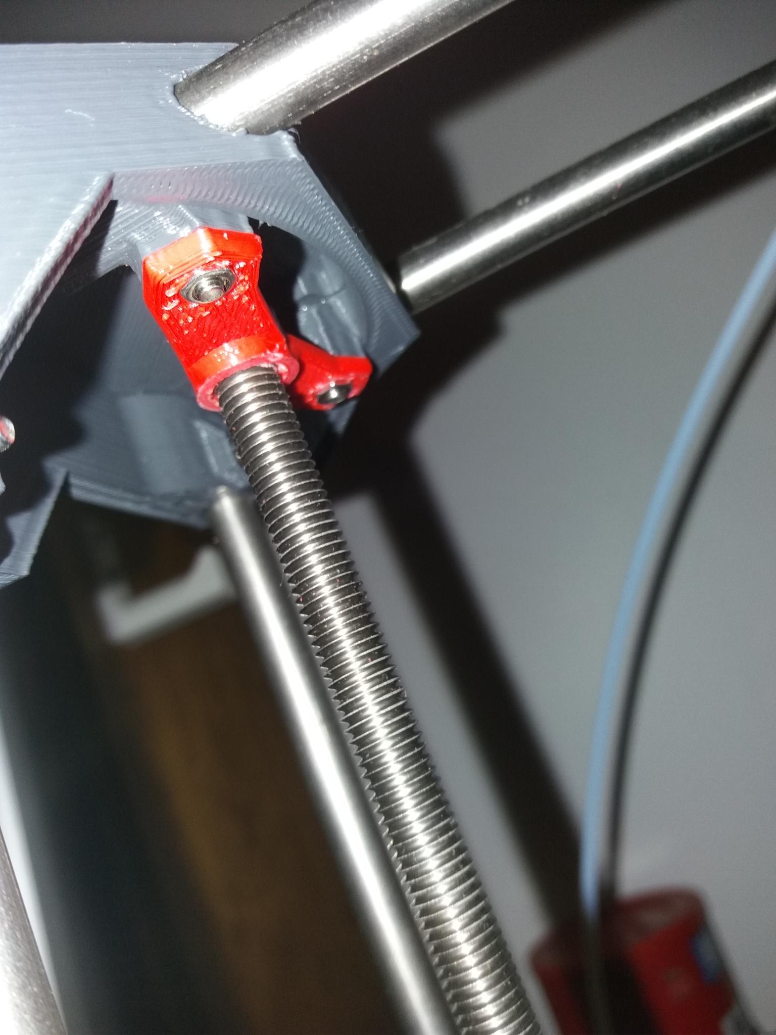

ploupiploup Posté(e) Septembre 23, 2017 Partager Posté(e) Septembre 23, 2017 Salut Moi je les aurais pas mis ça contraint trop l'axe, essaye sans Lien vers le commentaire Partager sur d’autres sites More sharing options...
Aerophoto Posté(e) Septembre 23, 2017 Partager Posté(e) Septembre 23, 2017 il faudrait pouvoir installer un roulement à bille (ou une bague de bronze )dans cette butée pour la tige ne pose que sur la bague intérieure ! Lien vers le commentaire Partager sur d’autres sites More sharing options...

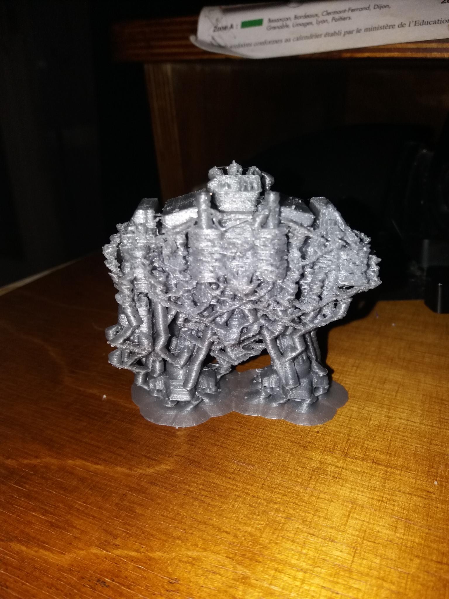

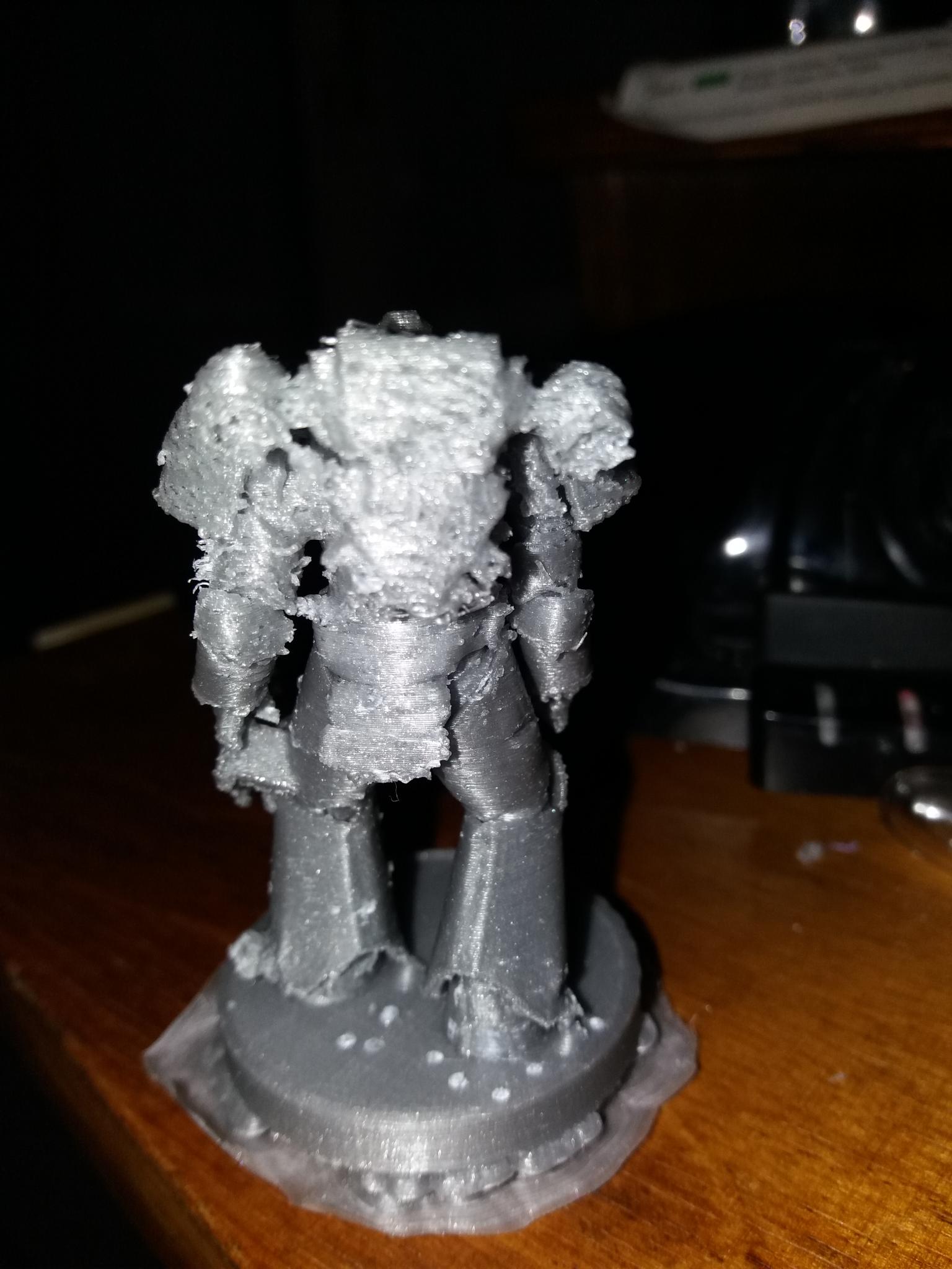

drazzard Posté(e) Septembre 23, 2017 Auteur Partager Posté(e) Septembre 23, 2017 (modifié) yop les gens alors j ai retiré les anti wooble et la après 45 minutes de print arrêt de l impression car l imprimante imprimait dans le vide et ça donne ceci Modifié (le) Septembre 23, 2017 par drazzard Lien vers le commentaire Partager sur d’autres sites More sharing options...
ploupiploup Posté(e) Septembre 23, 2017 Partager Posté(e) Septembre 23, 2017 Controle ton extrudeur si la roue crantée est bien positionnée et bien vissée, niveau T° à l'écran tu as pas vu de forte variation ? Lien vers le commentaire Partager sur d’autres sites More sharing options...
doby02 Posté(e) Septembre 23, 2017 Partager Posté(e) Septembre 23, 2017 il y a 30 minutes, ploupiploup a dit : Controle ton extrudeur si la roue crantée est bien positionnée et bien vissée, niveau T° à l'écran tu as pas vu de forte variation ? Pareil roue cranté qui patine. Lien vers le commentaire Partager sur d’autres sites More sharing options...
drazzard Posté(e) Septembre 23, 2017 Auteur Partager Posté(e) Septembre 23, 2017 yop alors j ai vérifié l extruder la roue est bien serrée niveau température pour être honnête j ai pas fais gaffe ce qui me pousse a me demander si c est pas trop pointu pour la d200 ?j ai un souci dans ma méthode de faire ? un problème technique ? ou est ce que je suis vraiment pas doué (ce qui serait plus probable ) Lien vers le commentaire Partager sur d’autres sites More sharing options...
doby02 Posté(e) Septembre 24, 2017 Partager Posté(e) Septembre 24, 2017 Tu as déja fait des piéce bonne avant ou ce sont tes premiers essais? Lorsque j'ai eu ce problème cela venait de l'extruder dont la roue ne serait pas assez. Cela provoquait un manque de matière car ça patiné. Vérifie pendant que ça marche si ton extruder ne claque pas ou si ça patine (moi je tiens le fil ça me permet de sentir si ça avance pendant que la roue tourne) . Ta buse est peu être bouché? Tu imprimes à quelle température? Essais d'augmenter un peu pour voir si ça améliore. Lien vers le commentaire Partager sur d’autres sites More sharing options...

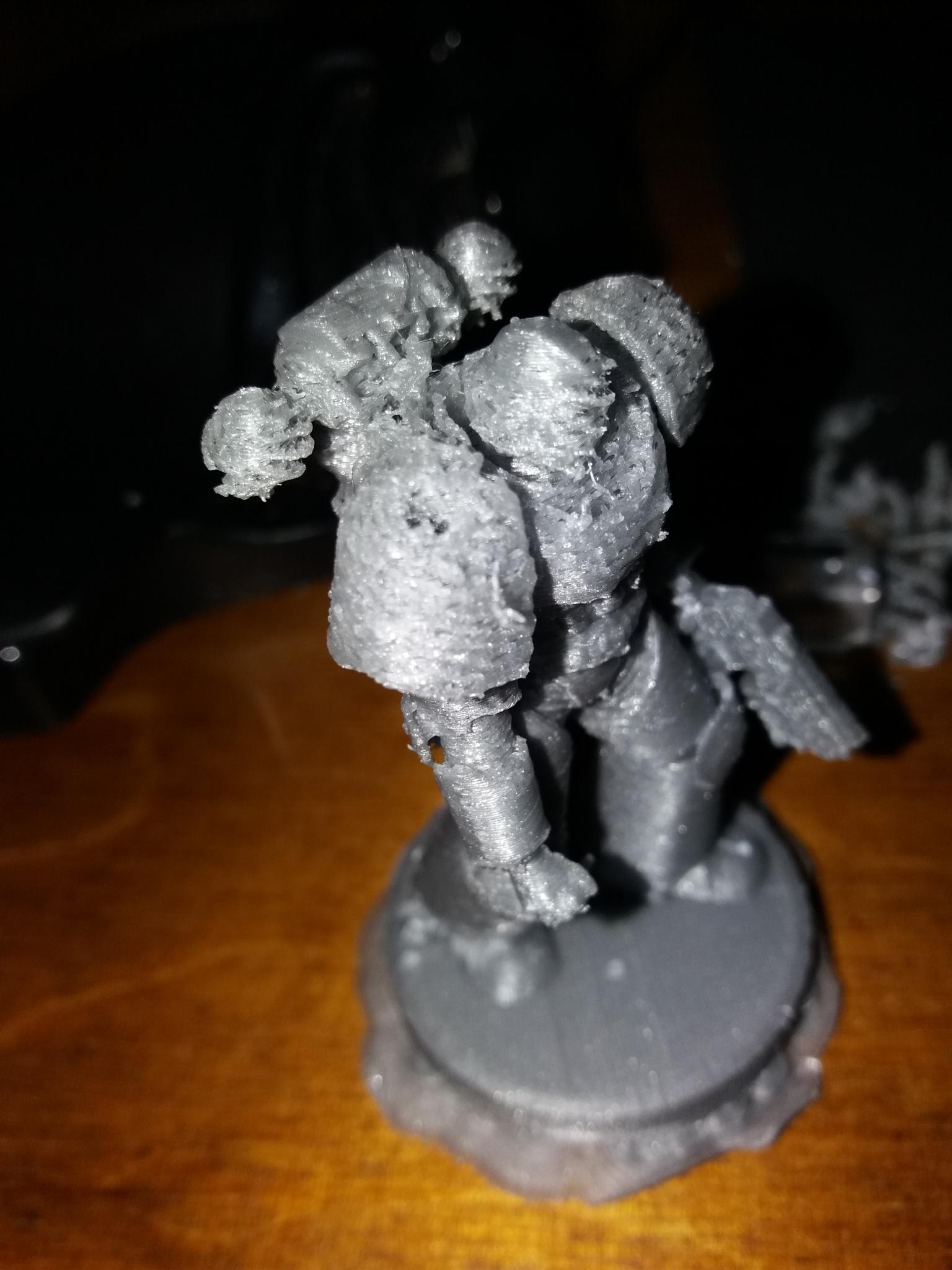

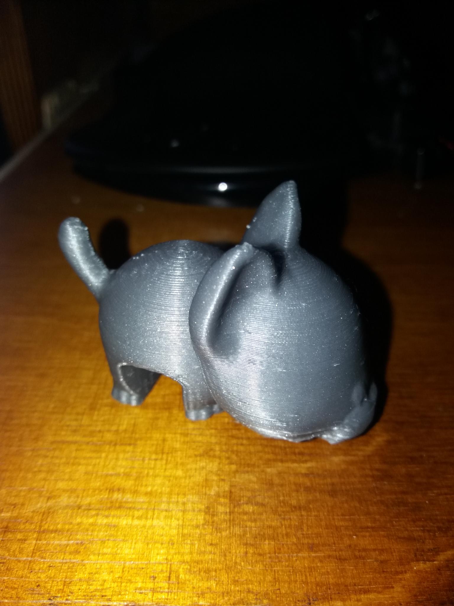

drazzard Posté(e) Septembre 24, 2017 Auteur Partager Posté(e) Septembre 24, 2017 yop au moment ou cela par en vrille l extrudeur claque ça c est sur pour la température j imprime en chromatique donc je ne pense pas que la buse soit bouchée car j ai reussi a imprimer cela ce matin (moins de detail faut avouer ) Lien vers le commentaire Partager sur d’autres sites More sharing options...

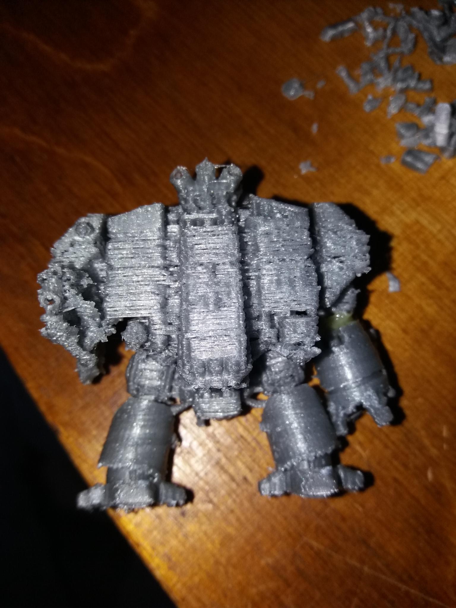

drazzard Posté(e) Septembre 26, 2017 Auteur Partager Posté(e) Septembre 26, 2017 yop après un message passer a dagoma il m ont fait dl un fichier pour déboucher la buse (qui ne l était pas ) et ils mont dit que ma figurine est peut être trop technique pour l imprimante vous en pensez quoi ? Lien vers le commentaire Partager sur d’autres sites More sharing options...
ploupiploup Posté(e) Septembre 26, 2017 Partager Posté(e) Septembre 26, 2017 Il y a 3 heures, drazzard a dit : yop après un message passer a dagoma il m ont fait dl un fichier pour déboucher la buse (qui ne l était pas ) et ils mont dit que ma figurine est peut être trop technique pour l imprimante vous en pensez quoi ? salut, j'en pense que tu as plein d'exemple d'impression sur ce forum, d'impression beaucoup plus "technique" que tes figurines, faites avec une discovery/easy. Et que si je ne prenais pas cela pour de la mauvaise volonté ce serait alors de l'incompétence. ( je me bloque toujours sur un faux contact de ta sonde) Lien vers le commentaire Partager sur d’autres sites More sharing options...
drazzard Posté(e) Septembre 27, 2017 Auteur Partager Posté(e) Septembre 27, 2017 yop ploupiploup pourrait tu m expliquer (si il y a ) la procédure pour voir si ma sonde débloque ? je suis un peut perplexe quand même de la réponse de dagoma . je me demande si ils s en foute du sav vu qu il y a des makers sur les forums qui arrive a sortir des débutants comme moi de la panade Lien vers le commentaire Partager sur d’autres sites More sharing options...
ploupiploup Posté(e) Septembre 27, 2017 Partager Posté(e) Septembre 27, 2017 (modifié) Salut, Une procédure strict non, mais tu peux par exemple avec le logiciel pronterface monter la T° de ta buse, et jouer à bouger ton cablage pour voir si tu as pas des chutes brutales de t° ça indiquerait un problème de faux contact et dans cas il suffit de la changer. Que je sois bloqué sur ta sonde n'est peu être pas la solution je suis de nature obstiné XD, ce qui me fait juste dire cela c'est que le bas semble toujours être bon ( y a qu'à voir ton chat qui est parfait) puis en montant ça devient catastrophique Modifié (le) Septembre 27, 2017 par ploupiploup Lien vers le commentaire Partager sur d’autres sites More sharing options...

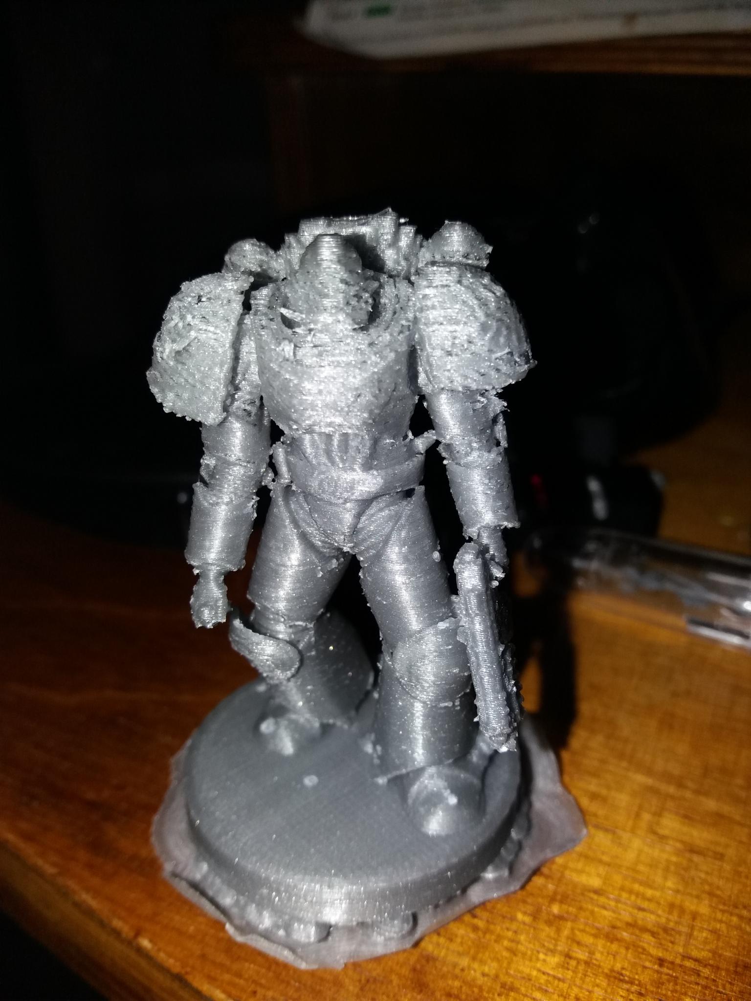

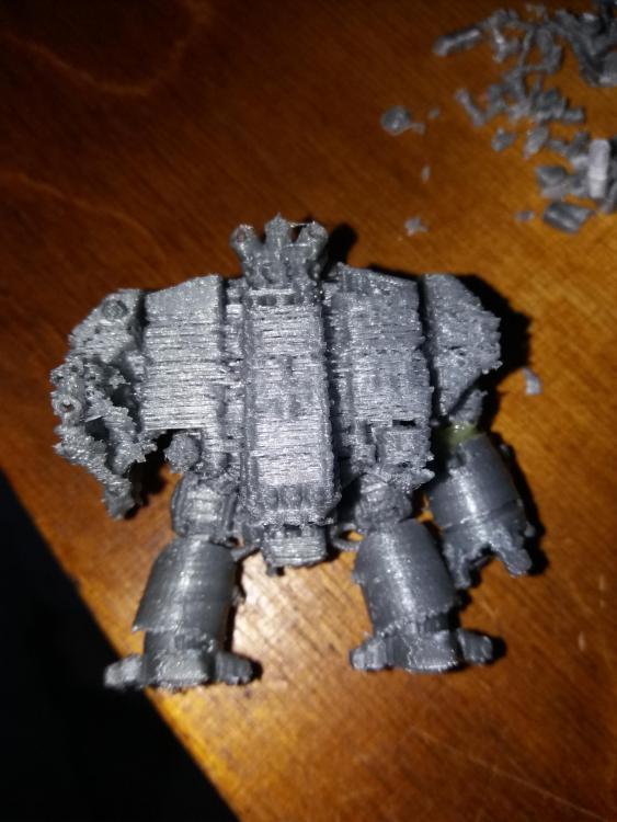

drazzard Posté(e) Octobre 5, 2017 Auteur Partager Posté(e) Octobre 5, 2017 yop les gens je reviens sur le sujet et visiblement le souci viens de cura 2.7 car une personne sur le forum dagomaniac a eu le même problème que moi , avec la même figurine et le souci a été réglé par nous 2 en passant par cura by dagoma donc si quelqu un peut jeter un coup d oeuil sur les code ca serait super Lien vers le commentaire Partager sur d’autres sites More sharing options...
r2d2 Posté(e) Octobre 5, 2017 Partager Posté(e) Octobre 5, 2017 (modifié) Cura 2.7 marche bien pour moi. Il est vrai que je n'ai pas imprimer de pièce aussi complexe. Dagoma à fait une version spéciale de curabydagoma qui selon la tête easy installé "tune" les réglages. Je pense que si il y a un problème logiciel avec le trancheur, c'est plus un problème de paramétrage pour utiliser tel ou tel version de easy qu'un problème du trancheur lui même. Je ne me rends pas compte si c'est un gros "print". S'il n'est pas trop gros peux tu fournir le STL avec les supports tel-que tu l'as imprimé, cela me démange de savoir ce que je peux tirer de ma discovery un peu custom avec cura2.7. Modifié (le) Octobre 5, 2017 par r2d2 ortograf ! Lien vers le commentaire Partager sur d’autres sites More sharing options...
