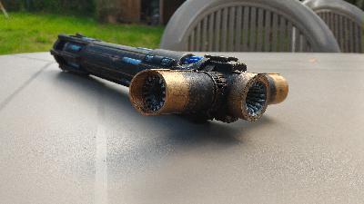

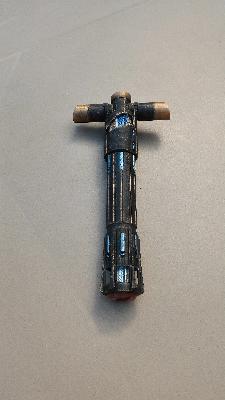

Glym83 Posté(e) Septembre 14, 2018 Partager Posté(e) Septembre 14, 2018 C'est possible de poster vos créations peintes ? Lien vers le commentaire Partager sur d’autres sites More sharing options...
jef Posté(e) Septembre 17, 2018 Partager Posté(e) Septembre 17, 2018 L'impression n'est pas de moi, la peinture oui Lien vers le commentaire Partager sur d’autres sites More sharing options...
