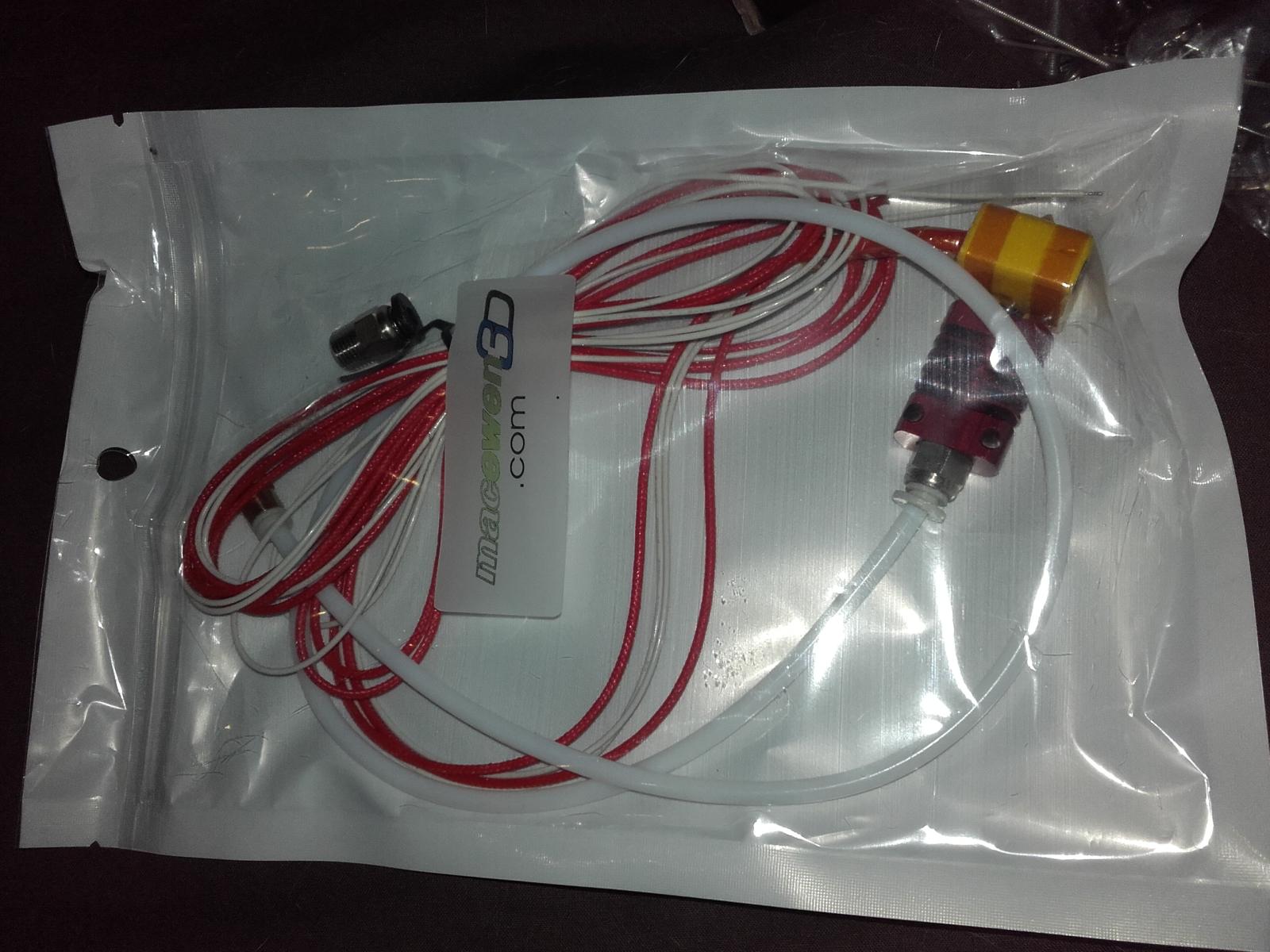

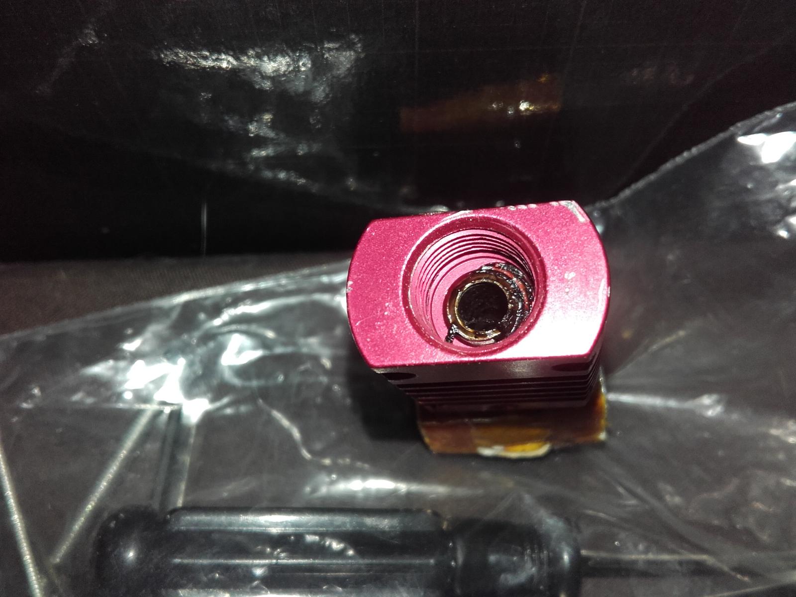

rmlc460 Posté(e) Novembre 23, 2017 Auteur Partager Posté(e) Novembre 23, 2017 Ouais, j'ai remis mes lunettes, j'ai regardé derrière moi, ça se passe pas trop mal. Bon, là, j'en suis au montage de la pièce, et bien entendu, j'ai de nouveau un problème avec l'insertion du tube. Pire qu'avant, puisque avec un fang, on ne peut pas visser le connecteur après avoir inséré le tube... Cogito, ergo sum... Ça me gave. Grave. C'est là qu'on voit bien la différence entre une machine professionnelle et un truc de bidouilleur à pas cher... Lien vers le commentaire Partager sur d’autres sites More sharing options...
nicolas65 Posté(e) Novembre 24, 2017 Partager Posté(e) Novembre 24, 2017 non c'est une excellente machine mais à mon avis la tête présente un défaut de conception ceci dit tous le monde n'est pas embêté avec cela perso moi oui, au démontage de la tête en la remplaçant par une e3d j'ai pu remarqué que du plastique était monté jusque en haut de la tête ..... Lien vers le commentaire Partager sur d’autres sites More sharing options...
Nikki-3D Posté(e) Novembre 24, 2017 Partager Posté(e) Novembre 24, 2017 Justement je posais indirectement la question des têtes des cr-10 dans le sujet "composants cr-10" je ne suis pas embêté pour imprimer, loin de là... Il semble (à vérifier) qu'il y ait eu plusieurs types montages. Lien vers le commentaire Partager sur d’autres sites More sharing options...
nicolas65 Posté(e) Novembre 24, 2017 Partager Posté(e) Novembre 24, 2017 (modifié) la fameuse fuite du bout du tube ptfe qui créer une fuite et donc un bouchon froid qui est remonté jusque en haut de la tête ....... soit tu change la tête complète par une vraie tête et pas une copie chinoise qui t'amènera encore plus d'emmerdes perso j'avais commandé cela à l'époque la au moins tu change tous, tu repart sur du neuf, des fois les réparateurs comme moi ne décident pas de tout remplacer par le plaisir mais par nécessité le problème c'est que la conception reste la même, je ne suis pas un expert en 3d mais le bout du tube ptfe en contact avec la buse me parait catastrophique, même si cela fonctionne bien chez des milliers de personnes après perso j'ai décidé de ma débarrasser de ce problème et partir sur de l'e3d, la pareil pas du chinois, une vraie e3d achetée sur leur site ! après il faut la dompter la bête au debut, et ne pas l'énerver aussi(genre bout de filament inséré pas coupé) !!! j'ai essuyer les plâtres j'ai faillit remettre l'ancienne tête mais maintenant que je connais ses caprices et que je l'ai domptées je ne la lâcherais plus ma e3d j'ai même faillit acheter la plaqué or !!!! attention au chinois...... surtout sur les clones e3d ....... faut pas oublier ce qu'est l'argent et donc ce que coute le temps perdu sur des merdes de basse qualité , je sors d'une journée à reparer une marque de merde et installation de merde à bas cout qu'i la du refaire pour plus de 40000€ alors que si le client avait mis une vraie marque je n'aurais même pas eu besoin d'y passer et n'aurais pas eu xxxx problèmes et eu besoin de refaire des gros travaux Modifié (le) Novembre 24, 2017 par nicolas65 Lien vers le commentaire Partager sur d’autres sites More sharing options...

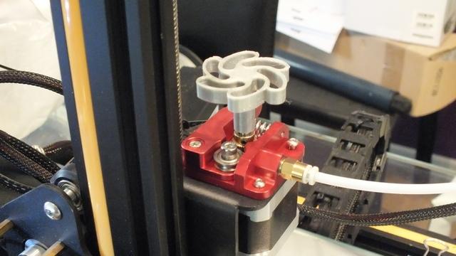

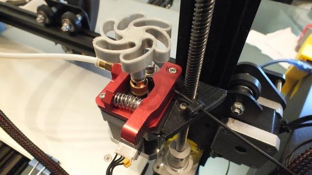

rmlc460 Posté(e) Novembre 26, 2017 Auteur Partager Posté(e) Novembre 26, 2017 (modifié) Hier j'ai reçu mon nouvel extrudeur en alu, acheté sur Ebay. Trop beau, j'aimais pas celui en plastoc. Et surtout plus agréable à manipuler. Franchement, j'ignore si ça fait vraiment un différence sur les impressions! A mon avis, c'est plutôt cosmétique, mais quand on aime... Seul petit problème, les deux petites vis noires qui tiennent la roue dentée manquaient. J'ai envoyé un message au vendeur, on va bien voir si ça réagit. Modifié (le) Novembre 26, 2017 par rmlc460 Lien vers le commentaire Partager sur d’autres sites More sharing options...
nicolas65 Posté(e) Novembre 26, 2017 Partager Posté(e) Novembre 26, 2017 (modifié) mais tu avais déjà la roue dentée avec les deux vis Modifié (le) Novembre 26, 2017 par nicolas65 Lien vers le commentaire Partager sur d’autres sites More sharing options...
rmlc460 Posté(e) Novembre 26, 2017 Auteur Partager Posté(e) Novembre 26, 2017 Ben bien sur, quand même!!! N'empêche, ces deux-là, vue la taille, elles pourraient bien me dépanner si mes gros doigts en laissaient tomber une... Ce serait con d'être bloqué pour su peu. Lien vers le commentaire Partager sur d’autres sites More sharing options...

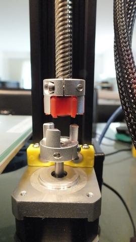

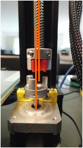

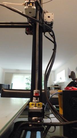

rmlc460 Posté(e) Novembre 29, 2017 Auteur Partager Posté(e) Novembre 29, 2017 (modifié) Bon, et bien encore une finasserie à laquelle j'avais pas pensé. J'ai lancé hier une petite impression, et là je me rends compte que mon nouvel accouplement se déboite! Jusqu'à séparer la partie supérieure de cette pièce. Évidemment, avec celui d'origine, ça ne pouvait pas le faire, puisqu'il est fait d'une seule pièce usinée. Mais là.... Donc, quand le moteur tourne pour élever le X, ça grimpe, mais dans l'autre sens, ça ne descendait pas correctement. En y regardant de plus près, j'élève le X au maximum, et je me rends compte que lorsqu'il est découplé, dans une certaine position, la partie inférieure n'est pas exactement en face du flector: Du coup, j'ai regardé un réglage que je n'avais pas checké lors du montage: la position de la patte haute de guidage, celle ou il y a le roulement. Et effectivement, ça venait de là. Peut-être a-t-elle bougé quand j'y ai mis la grosse poignée, mais j'ai un doute, parce que les vis étaient bien serrées. Un petit réglage de rien du tout, je l'ai à peine décalée vers la droite d'un poil de cul, et c'est reparti. Donc, si vous constatez une irrégularité dans l'élévation du X, c'est là qu'il faut jeter un oeil attentif!!! Modifié (le) Novembre 29, 2017 par rmlc460 Lien vers le commentaire Partager sur d’autres sites More sharing options...
PrintOlivier Posté(e) Novembre 29, 2017 Partager Posté(e) Novembre 29, 2017 il y a 16 minutes, rmlc460 a dit : Donc, si vous constatez une irrégularité dans l'élévation du X, c'est là qu'il faut jeter un oeil attentif!!! A mon avis, ill faut surtout que l’axe du moteur soit parfaitement aligné avec l’axe de l’écrou de la tige filetée et ensuite on peut régler le guidage du haut ? Voir aussi ici pour le réglage dans l’autre plan :https://www.lesimprimantes3d.fr/forum/topic/10033-cr-10-de-macmootpro/?do=findComment&comment=116113 Lien vers le commentaire Partager sur d’autres sites More sharing options...
rmlc460 Posté(e) Novembre 29, 2017 Auteur Partager Posté(e) Novembre 29, 2017 Non: le seul réglage dont on dispose, c'est la position de la patte haute. L'écrou en laiton de la traverse de X n'a aucune possibilité d'ajustement. D'ailleurs, tout est bien étudié: au niveau des fixations, cette patte peut se déplacer de droite à gauche, dans le plan X, tandis que le roulement, qui lui est libre, peut évoluer selon l'axe Y. Lien vers le commentaire Partager sur d’autres sites More sharing options...
PrintOlivier Posté(e) Novembre 29, 2017 Partager Posté(e) Novembre 29, 2017 il y a 8 minutes, rmlc460 a dit : Non: le seul réglage dont on dispose, c'est la position de la patte haute. L'écrou en laiton de la traverse de X n'a aucune possibilité d'ajustement. D'ailleurs, tout est bien étudié: au niveau des fixations, cette patte peut se déplacer de droite à gauche, dans le plan X, tandis que le roulement, qui lui est libre, peut évoluer selon l'axe Y. Mais je ne parle pas du réglage de l’écrou, tu as raison. Je parle de l’axe qui est défini par le centre de cet écrou lorsqu’il se déplace de haut en bas. C’est le moteur, et donc son axe, qu’il faut régler par rapport cet l’axe que décrit l’écrou et par la suite le guidage du haut. J’ai peur que mon explication ne soit pas claire ? Lien vers le commentaire Partager sur d’autres sites More sharing options...
rmlc460 Posté(e) Novembre 29, 2017 Auteur Partager Posté(e) Novembre 29, 2017 A partir du moment ou le moteur est parfaitement positionné par rapport au profil bas, c'est à dire centré, il n'y a pas à y toucher, puisque son axe tombe pile au centre du profil vertical. C'est donc en haut qu'il faut corriger. Lien vers le commentaire Partager sur d’autres sites More sharing options...
PrintOlivier Posté(e) Novembre 29, 2017 Partager Posté(e) Novembre 29, 2017 il y a 7 minutes, rmlc460 a dit : A partir du moment ou le moteur est parfaitement positionné par rapport au profil bas, c'est à dire centré, il n'y a pas à y toucher, puisque son axe tombe pile au centre du profil vertical. C’est effectivement ce qu’il faut vérifier en premier. Il n’y a aucun pion de centrage qui permet de s’assurer que le moteur est parfaitement au centre du profilé. De plus la position de l’écrou sur son équerre peut être légèrement décalée. Dans l’autre plan la cale jaune entre le moteur et la cornière verticale n’est pas forcément de la bonne épaisseur. Voir le lien que j’ai donné. macmootpro a été obligé d’en confectionner une autre. Une fois certain que le moteur est bien centré, que l’axe moteur ne fait plus qu’un avec la tige fileté, il n’y a plus qu’à régler le guidage du haut. Lien vers le commentaire Partager sur d’autres sites More sharing options...
nicolas65 Posté(e) Novembre 29, 2017 Partager Posté(e) Novembre 29, 2017 (modifié) oulaaaaa, tu force sur l'axe z pour ca que ca se déboite, perso il faut vraiment que je tire dessus pour faire cela, peut être la source de tes problèmes d'extrusion car si l'axe z ne se souleve pas comme il le devrait ca ecrase trop les couches voir ca bouche et ca endommage l'extrémité du tube ptfe, verifie les parties mécaniques, n'hésite pas à le manœuvrer à la main , à la limite sort la tige filletée , met la sur une table droite pour la vérifier, et en même temps avec l'axe z libre regarde bien qu'a la main rien ne force sans la tige, fait attention qu'a même, à ne pas défoncer la tete contre le plateau et règle les 6 roulettes de l'axe z, éventuellement la structure de la cr-10 que tout soit bien sérré, bien sérré, pas en travers sur un plastique Modifié (le) Novembre 29, 2017 par nicolas65 Lien vers le commentaire Partager sur d’autres sites More sharing options...
rmlc460 Posté(e) Novembre 29, 2017 Auteur Partager Posté(e) Novembre 29, 2017 Ouais, t'inquiète, maintenant, c'est bon! C'était vraiment cette pièce haute qui n'était pas alignée, je ne l'avais pas vérifiée. Pourtant, au montage du coupleur d'origine, j'avais pas eu ce problème. Mais bon, je me demande tout de même combien de temps l'écrou laiton va tenir, parce que l'axe X est vraiment lourd à élever. En y repensant, je trouve qu'à terme, il est plus sain d'avoir un plateau qui descend plutôt qu'une tête qui monte... Lien vers le commentaire Partager sur d’autres sites More sharing options...

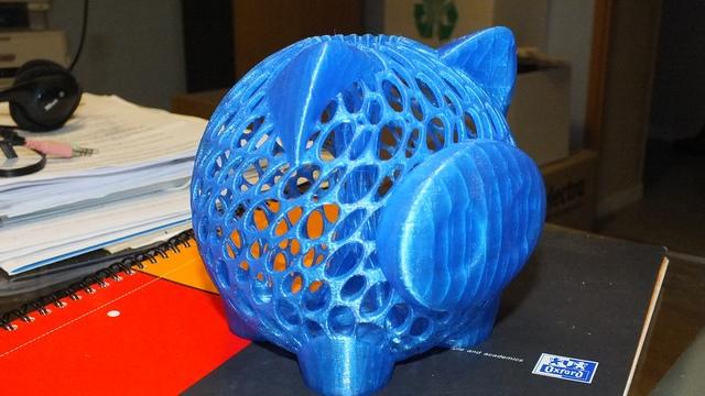

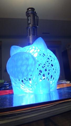

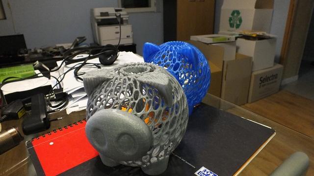

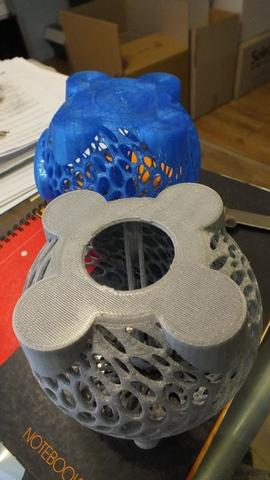

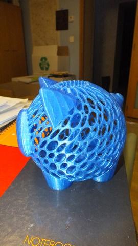

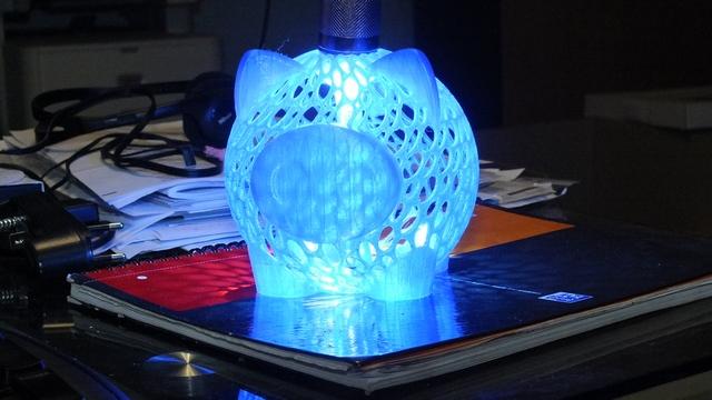

rmlc460 Posté(e) Décembre 17, 2017 Auteur Partager Posté(e) Décembre 17, 2017 Aujourd'hui, un nouveau print, et je ne m'attendais pas à un si beau résultat! Une tirelire pour que mes filles apprennent à faire des économies!!! Trop mimi, le petit Piggy! Il a même des poils aux oreilles! Imprimé avec du PLA translucide. 16 heures tout de même (pour moitié à cause des rétractations indispensables)!!!, couches 0.2, 205°, bed à 60, pas de filage, aucun traitement en sortie. Lors d'un première tentative, j'ai commis l'erreur de baisser le bed à 45 au bout de 12 heures: sanction immédiate, décollage! Les boules! Lien vers le commentaire Partager sur d’autres sites More sharing options...
Invité Posté(e) Décembre 17, 2017 Partager Posté(e) Décembre 17, 2017 il est super jolie jolie ton ti cochon waouh Lien vers le commentaire Partager sur d’autres sites More sharing options...
rmlc460 Posté(e) Décembre 17, 2017 Auteur Partager Posté(e) Décembre 17, 2017 Ouais, c'était un bon dimanche!!! Faut dire qu'hier, son pote gris m'avait bien gavé: Le lien: Piggy Bank Il y a 2 versions, toutes deux de 12cm de diamètre. Pas vu la différence. Il n'y a que le bouchon du dessous qui soit un peu pénible à mettre, mais c'est pas fait pour être ouvert!! Aucun support, juste une jupe sous Cura, vitesse 60mm/s, et ça sort nickel! Mais beaucoup de laque direct sur le verre, et chauffe de plateau à 60, parce qu'à la fin, ça se décolle vraiment tout seul. Trop, à mon goût. Lien vers le commentaire Partager sur d’autres sites More sharing options...
Invité Posté(e) Décembre 17, 2017 Partager Posté(e) Décembre 17, 2017 super merci pour le lien me restera plus cas faire trois cochons pour mes petits enfants Lien vers le commentaire Partager sur d’autres sites More sharing options...
