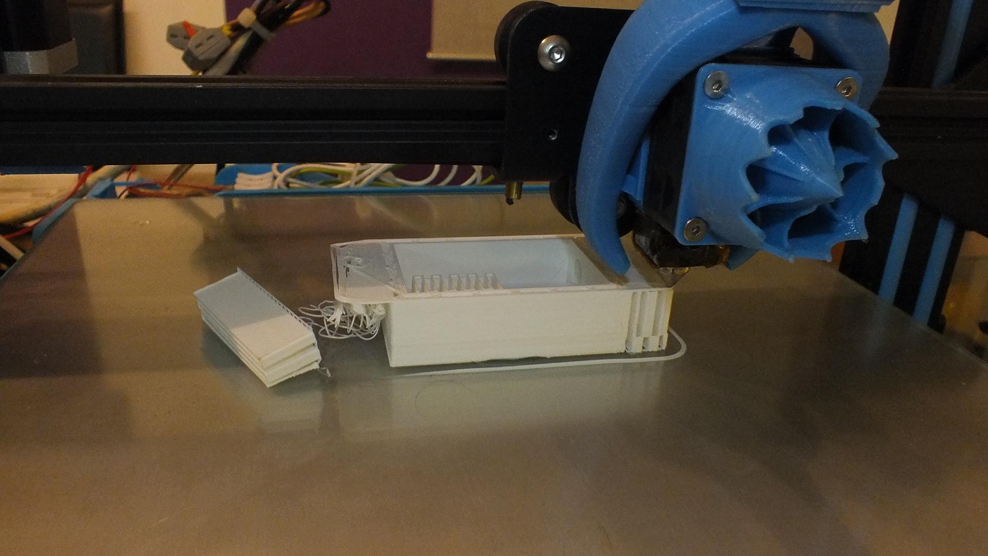

rmlc460 Posté(e) Septembre 9, 2018 Auteur Partager Posté(e) Septembre 9, 2018 (modifié) Arghhhh!! Après plusieurs mois d'arrêt de mon projet de changer tout le câblage de mon imprimante, je me suis finalement décidé aujourd'hui à la remettre en route. Ben oui, faut bien une imprimante pour pouvoir faire des pièces pour l'améliorer.. Le problème crucial et que pour tester ces nouvelles pièces, il y a un moment ou il faut bien démonter titine. Et là, en cas d'erreur, ça devient galère. D'où une certaine période de dégout assez profond. Mais bon, on ne se refait pas, j'ai replongé. Ben ça c'est super bien passé: aucun problème de câblage, pas de buse bouchée, même le lit était toujours bien réglé! Elle est repartie comme en 40, comme disait mon grand père. Donc, j'ai recommencé petit, quelques pièces essentielles à ma vie de bricoleur, que j'avais modélisées. Jusqu'à celle-là: Mais comment ça peut arriver, un chose comme ça??? Faut le faire, quand même, un support qui se fait la malle! J'ai une explication, peut-être: j'ai imprimé une première version, en bleu, tout s'est bien passé. Puis je suis passé à de l'Octofiber blanc. Il est plus ancien, ça vient peut-être de ça. Et je l'ai imprimé comme l'autre, à 205°...C'est peut-être un peu juste. Bon, ya pas mort d'homme non plus, la pièce est quand même utilisable. Mais j'ai trouvé ça quand même un peu bizarre. Vous en pensez quoi? Modifié (le) Septembre 9, 2018 par rmlc460 Lien vers le commentaire Partager sur d’autres sites More sharing options...
fran6p Posté(e) Septembre 9, 2018 Partager Posté(e) Septembre 9, 2018 Bonjour @rmlc460 Bon retour même si tu n'étais pas très loin (j'apprécie tes propositions musicales de même que celles de Desmojack). L'impression c'est comme le vélo: ça ne s'oublie pas . Ça m'arrive aussi parfois des renforts qui se décollent et tombent. Pour certaines pièces, la seule solution que j'ai trouvé c'est de faire une bordure (plus ou moins grande) pour le renfort tienne correctement. L'octofiber je n'en ai plus, je le trouvais trop cassant (pas le fil en lui même mais les pièces imprimées) et il demandait une température chez moi de 210-215° (d'après mes notes... Il faudrait d'ailleurs que je les mette dans une feuille de calcul mais j'aime encore trop l'écriture manuscrite et de toute façon, j'ai tout mon temps ). Lien vers le commentaire Partager sur d’autres sites More sharing options...
rmlc460 Posté(e) Septembre 9, 2018 Auteur Partager Posté(e) Septembre 9, 2018 Merci de ton éclairage! Je vais essayer de grimper la température, mais je ne pense pas que ça change grand chose. Tiens, une chose m'a étonné: de temps en temps, on lit que certains ont des problèmes d'humidité. Eh bien toute cette année, ma quinzaine de rouleaux de PLA est restée, déballée et donc à l'air, sur la table, sans servir, et... Rien du tout, pas de soucis. Bon, c'est vrai que du côté de Toulouse, c'est pas ce qu'il a plu cette année qui a apporté beaucoup d'humidité!!! 1 Lien vers le commentaire Partager sur d’autres sites More sharing options...
