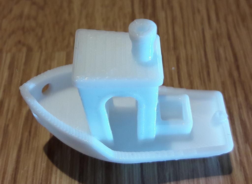

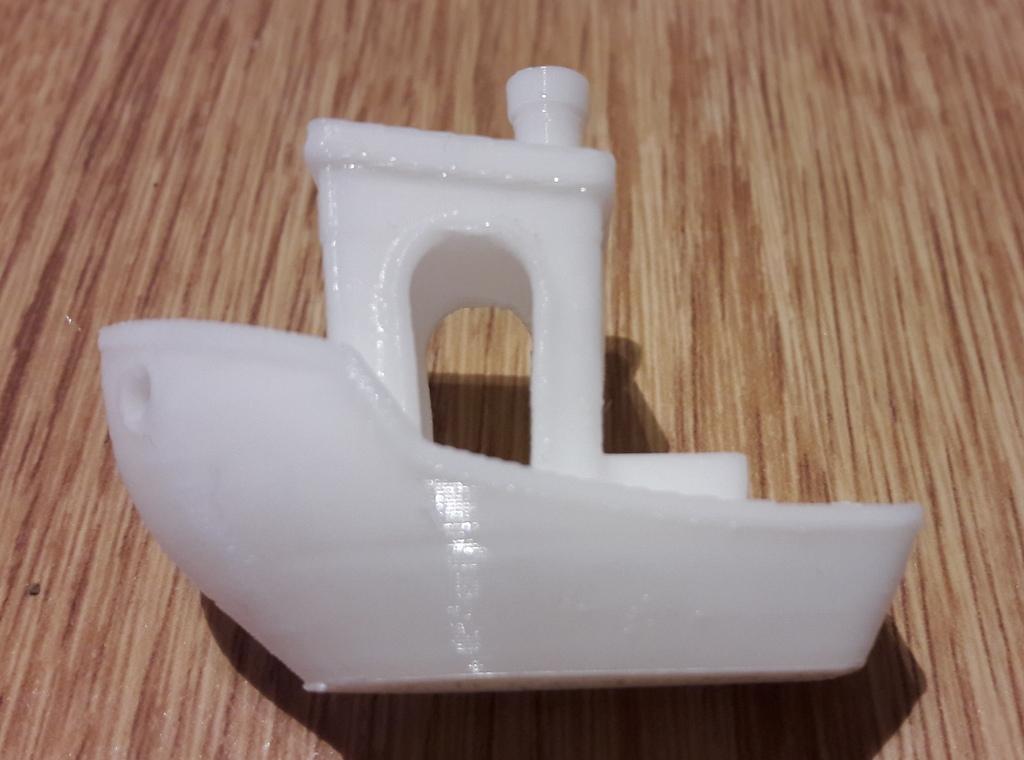

Freudy Posté(e) Novembre 4, 2017 Partager Posté(e) Novembre 4, 2017 (modifié) Je me permet de remonter ce topic pour une petite question de réglages du slicer. Je viens d'ouvrir un rouleau de PLA Grossiste3D blanc et je l'ai inauguré avec un benchy. Je suis très satisfait de cette impression mais je n'arrive pas à me débarrasser des trous qui se forment sans les couches supérieures... J'hésite entre toucher à l'"outline overlap" et la densité de l'infill... L'overlap est à 30% et de ce que j'ai lu sur le net c'est déjà beaucoup, et l'infill est à 10%. Ou peut être qu'il faut que j'augmente le nombre de couches supérieures (3 top/bottom, 2 perimeter actuellement) ? Je vous joins le .fff et le .gcode utilisés pour cette impression. Merci ! Ender.fff 3DBenchy.gcode Modifié (le) Novembre 4, 2017 par Freudy Lien vers le commentaire Partager sur d’autres sites More sharing options...
Supercali Posté(e) Novembre 5, 2017 Partager Posté(e) Novembre 5, 2017 (modifié) Voici ma version @Freudy : Comme toi, petite faiblesse au niveau du plancher du bateau. Moins prononcé que toi. J'ai imprimé en 0.15. Pour palier à ce problème, je pense qu'il faut tout simplement augmenter le nombre "top solid layer" (nb: sous Simplify3D). Ca a merdouillé un peu à l'arrière. C'est mon skirt qui c'est décollé et est venu faire n'importe quoi. Sur la 3ème photo, c'est mon plus grand défaut. Trop chaud ? Trop froid ? Trop je sais pas quoi... faut que j'aille chercher conseil. Modifié (le) Novembre 5, 2017 par Supercali Lien vers le commentaire Partager sur d’autres sites More sharing options...
Freudy Posté(e) Novembre 6, 2017 Partager Posté(e) Novembre 6, 2017 (modifié) Super @Supercali, merci pour le test ! J'ai pu essayer de changer les réglages et comme tu le suggères le nombre de top layers a bien joué, maintenant je reste à 4 et le rendu est correct. Et l'infill à minimum 15% si je cherche à avoir un bon rendu. Étrange l'avant du Benchy, c'est la pente la plus difficile à faire il me semble. Peut être trop froid ? Mon PLA blanc doit fondre à une température plus faible que le tien. Ah oui, j'ai trouvé un super profil .fff sur le groupe Facebook, j'ai lu de très bons retours et j'en suis très satisfait ! Chris_Elkins_Ender2_v4_05Nov17.fff Et mon prochain projet : un Lego astronaute ! Premier jet en taille réelle (20cm de haut) mais je prévoir de le faire au maximum de ce que permet la Ender, soit plus du double ! C'est pour un cadeau (le lien : https://www.thingiverse.com/thing:2450947) Modifié (le) Novembre 6, 2017 par Freudy Lien vers le commentaire Partager sur d’autres sites More sharing options...

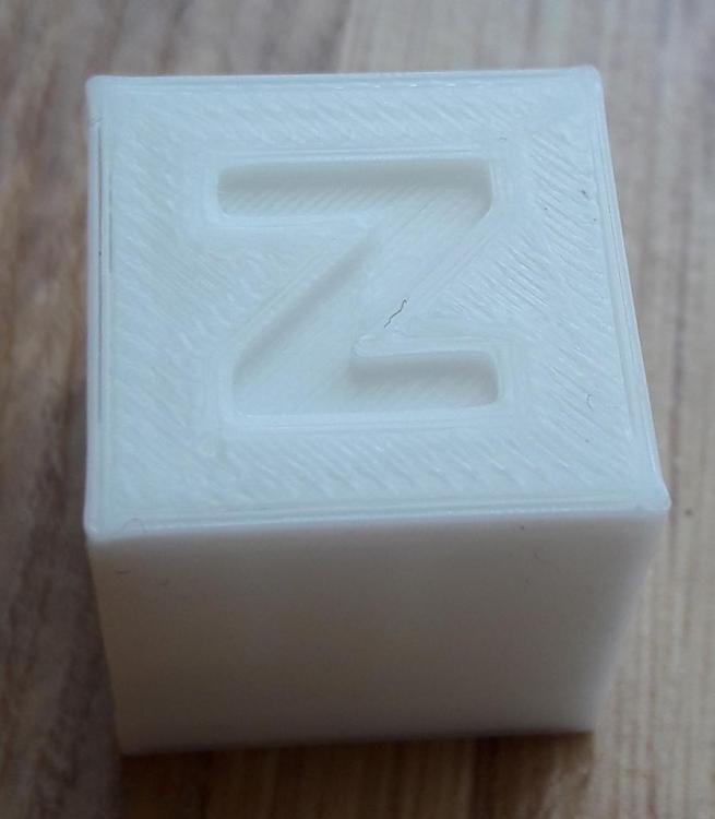

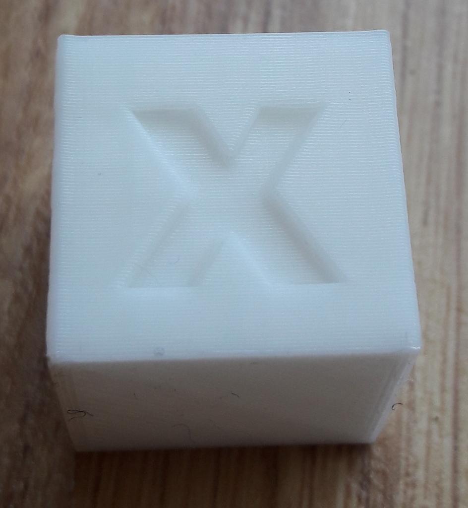

Tchumba Posté(e) Novembre 22, 2017 Partager Posté(e) Novembre 22, 2017 (modifié) Reçu et testé aujourd'hui. Ma première impression est un cube de calibration avec le filament fourni. Je ne suis pas trop mécontent du résultat, il faut dire que je débute. Paramètre d'impression vu dans la doc creality : 0.2mm, 200°C, bed à 40°C. vitesse à 60mm, rétractation à 8mm et retractation speed à 70mm/s. Il y a des défauts sur la face Z avec des trous et aussi sur l'axe Z. On observe de prêt un effet d’accordéon avec des bandes, les couches sont plus larges aux extrémités et au milieu. Va falloir potasser. A suivre un benchy. Le Benchy. C'est pas trop mal. Toujours des manques sur le haut et des couches plus large par endroit suivant l'axe Z. Modifié (le) Novembre 22, 2017 par Tchumba Lien vers le commentaire Partager sur d’autres sites More sharing options...
