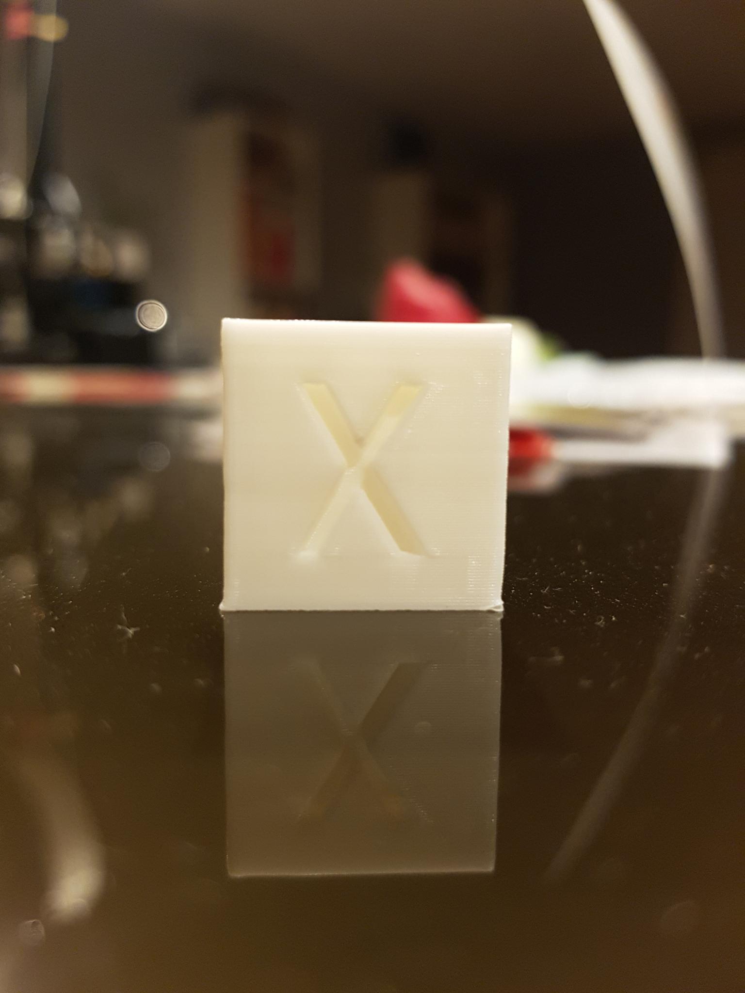

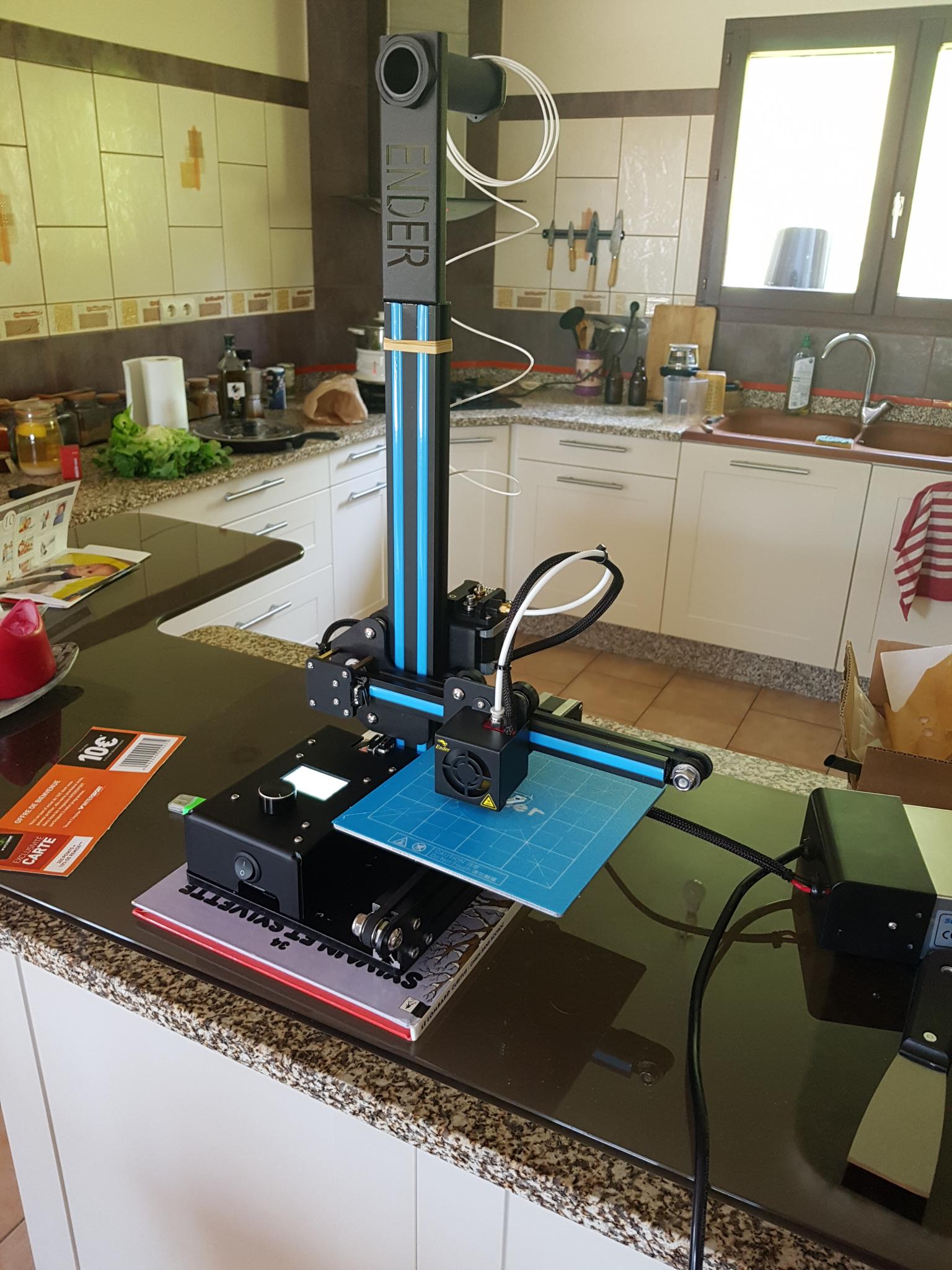

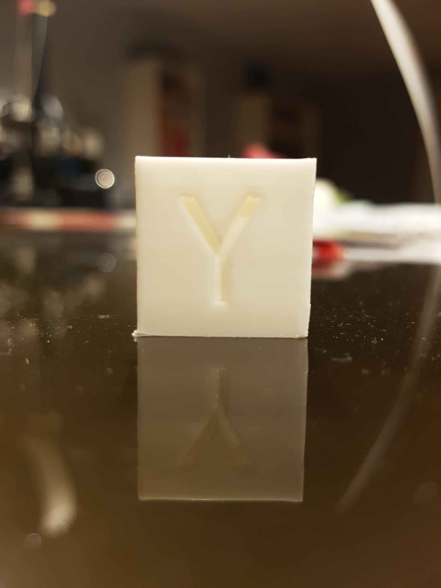

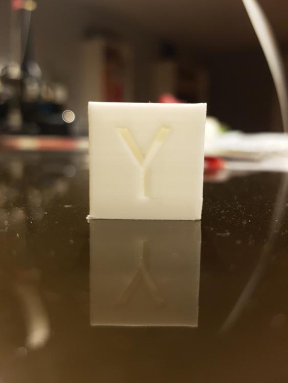

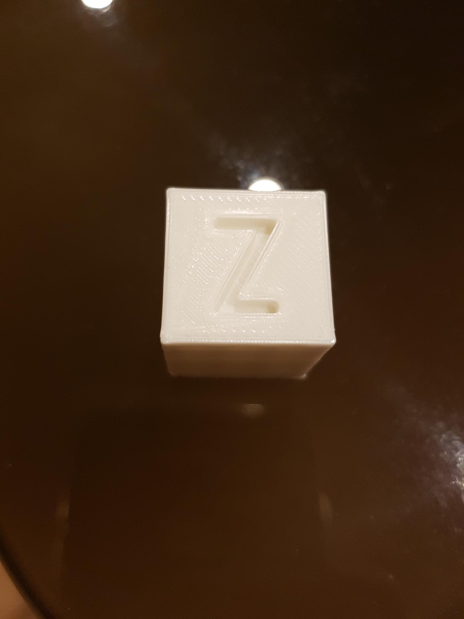

turbo-poulet Posté(e) Avril 22, 2018 Partager Posté(e) Avril 22, 2018 Bonsoir à tous, j'ai reçu mon ender 2, montage ok en 1h, je suis satisfait en général, il y a quand même quelques défauts d'origine, notamment la tige fileté qui n'est pas parallèle. Bref j'ai un petit problème, lorsque j'imprime mon cube de calibration, la base est penché sur 5 mm environ pour après monte bien droit, de quoi cela peut il venir ? J'utilise cura, imprimé en 0.2 micron, buse à 200 degrés et bed à 50 degrés, vitesse 60mm. Merci de votre aide Une photo de la bête Lien vers le commentaire Partager sur d’autres sites More sharing options...
Jean-Claude Garnier Posté(e) Avril 22, 2018 Partager Posté(e) Avril 22, 2018 Tu sais que 0.2 micron, c'est pas épais, hein.... Lien vers le commentaire Partager sur d’autres sites More sharing options...
