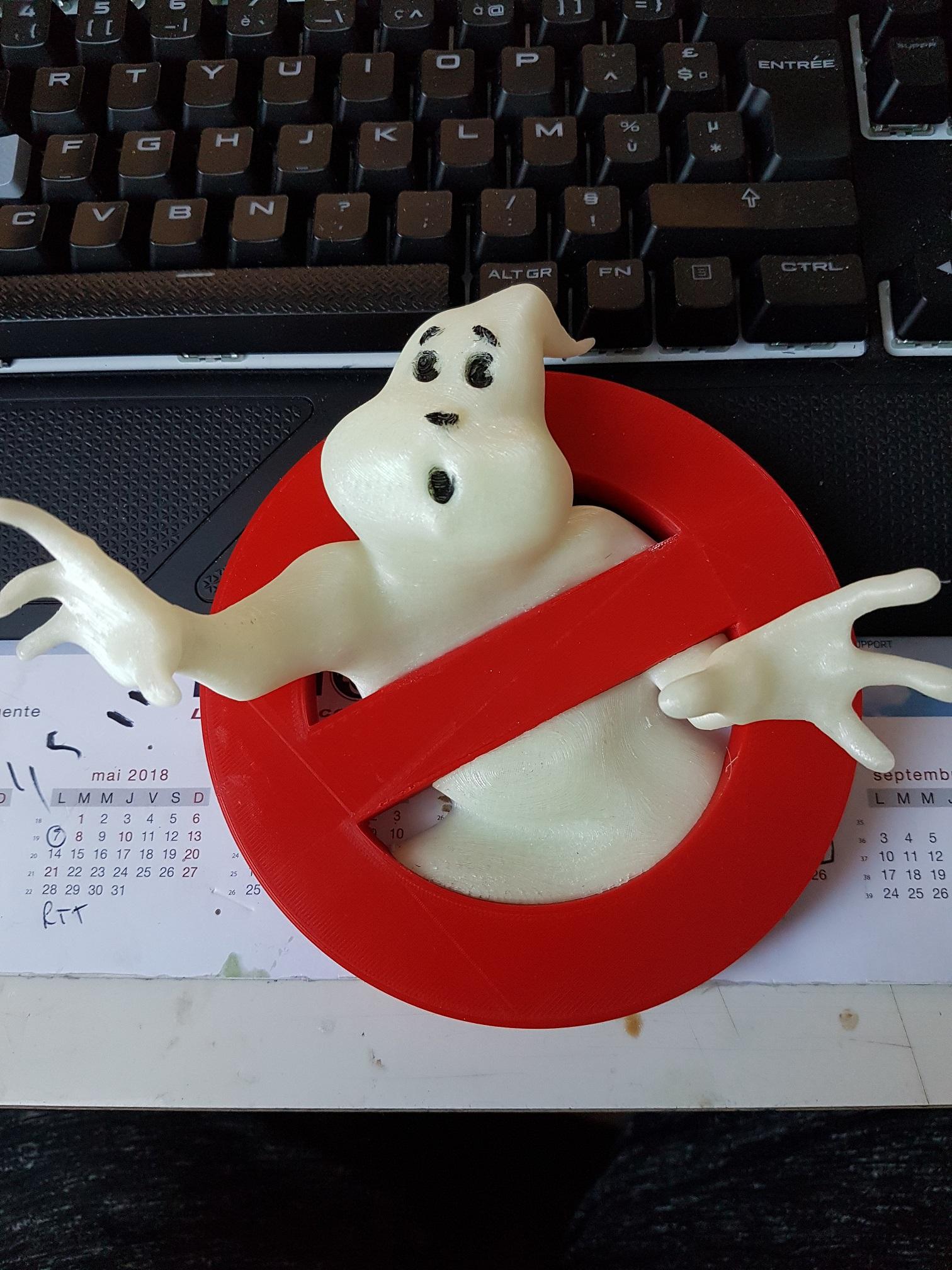

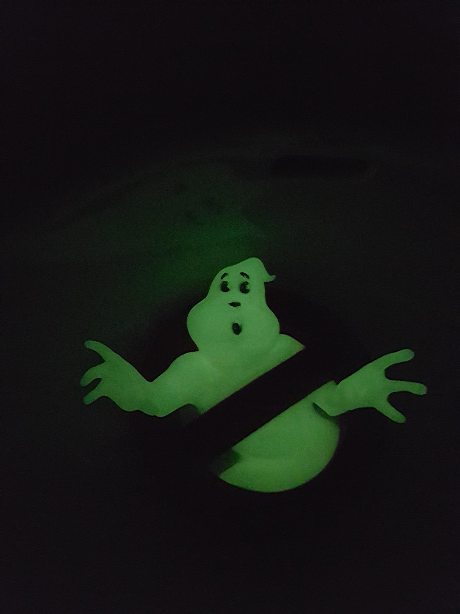

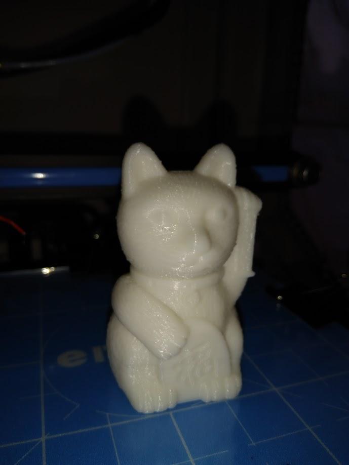

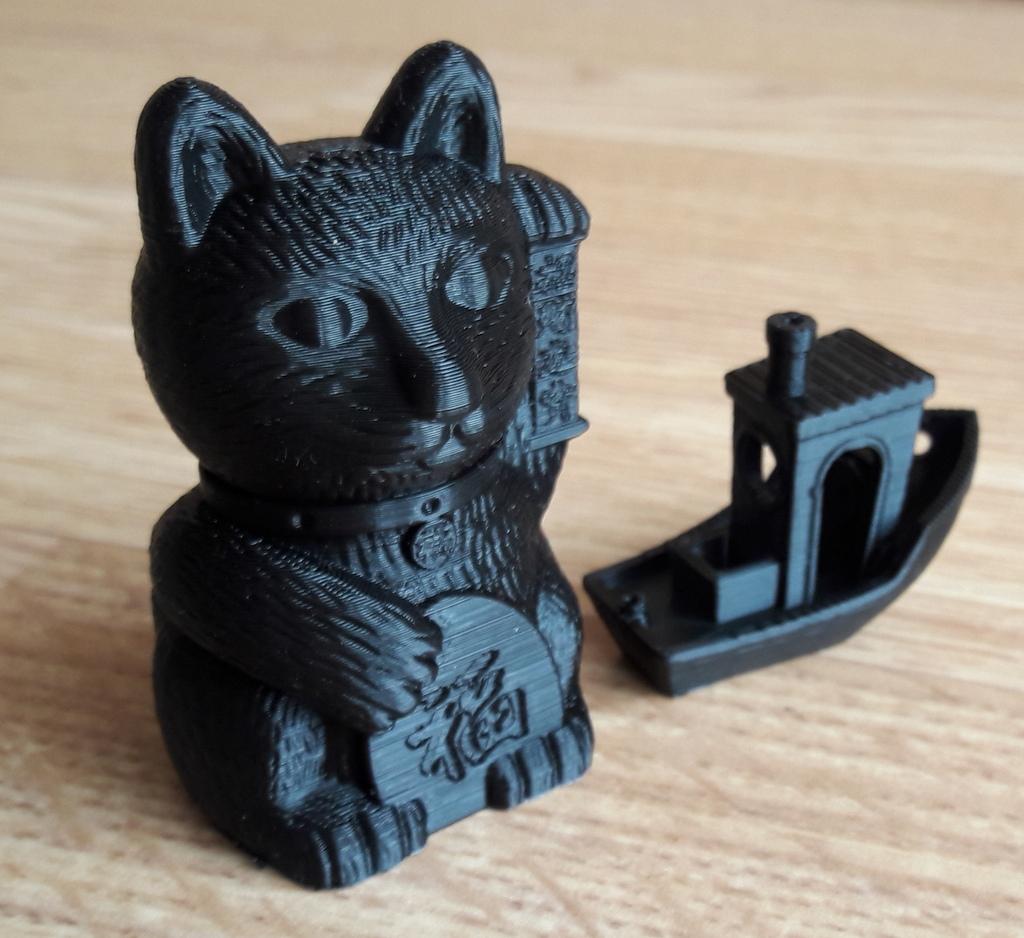

Tchumba Posté(e) Novembre 25, 2017 Partager Posté(e) Novembre 25, 2017 Le chat sans retouche en 0.2 avec du PLA grossiste3d. Lien vers le commentaire Partager sur d’autres sites More sharing options...
Sebb Posté(e) Novembre 25, 2017 Partager Posté(e) Novembre 25, 2017 Au top merci pour l'info ! Je l'ai trouvé au même prix sur gearbest mais venant de Chine, donc logiquement venant d'Allemagne ça devrait être plus rapide Je trouve que pour 140 le résultat est assez bluffant. Un réglage au poil, un peu de finition et t'as déjà un beau potentiel en brut sorti de print Lien vers le commentaire Partager sur d’autres sites More sharing options...

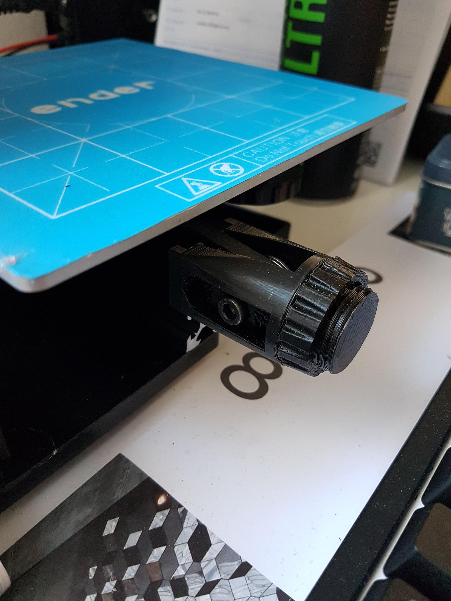

MrMarch Posté(e) Décembre 3, 2017 Partager Posté(e) Décembre 3, 2017 Bon petit résumé après 2 semaines d'utilisation. Au montage il a fallu que j'intercale un bout de carton entre le moteur Z (tige filetée) et la bras verticale. Sinon le manque d'écartement empêché la tête de descendre correctement . mais visiblement je ne suis pas le seul : https://www.thingiverse.com/thing:2526607 Les courroies restent un poil galère à tendre. Je comprend mieux que l'on trouve des systèmes de tension sur thingiverse : https://www.thingiverse.com/thing:2502801 Idem, les bed spacers, indispensables : https://www.thingiverse.com/thing:2606114 Par contre, une fois ces galères passées, cette machine est vraiment top ! Lien vers le commentaire Partager sur d’autres sites More sharing options...

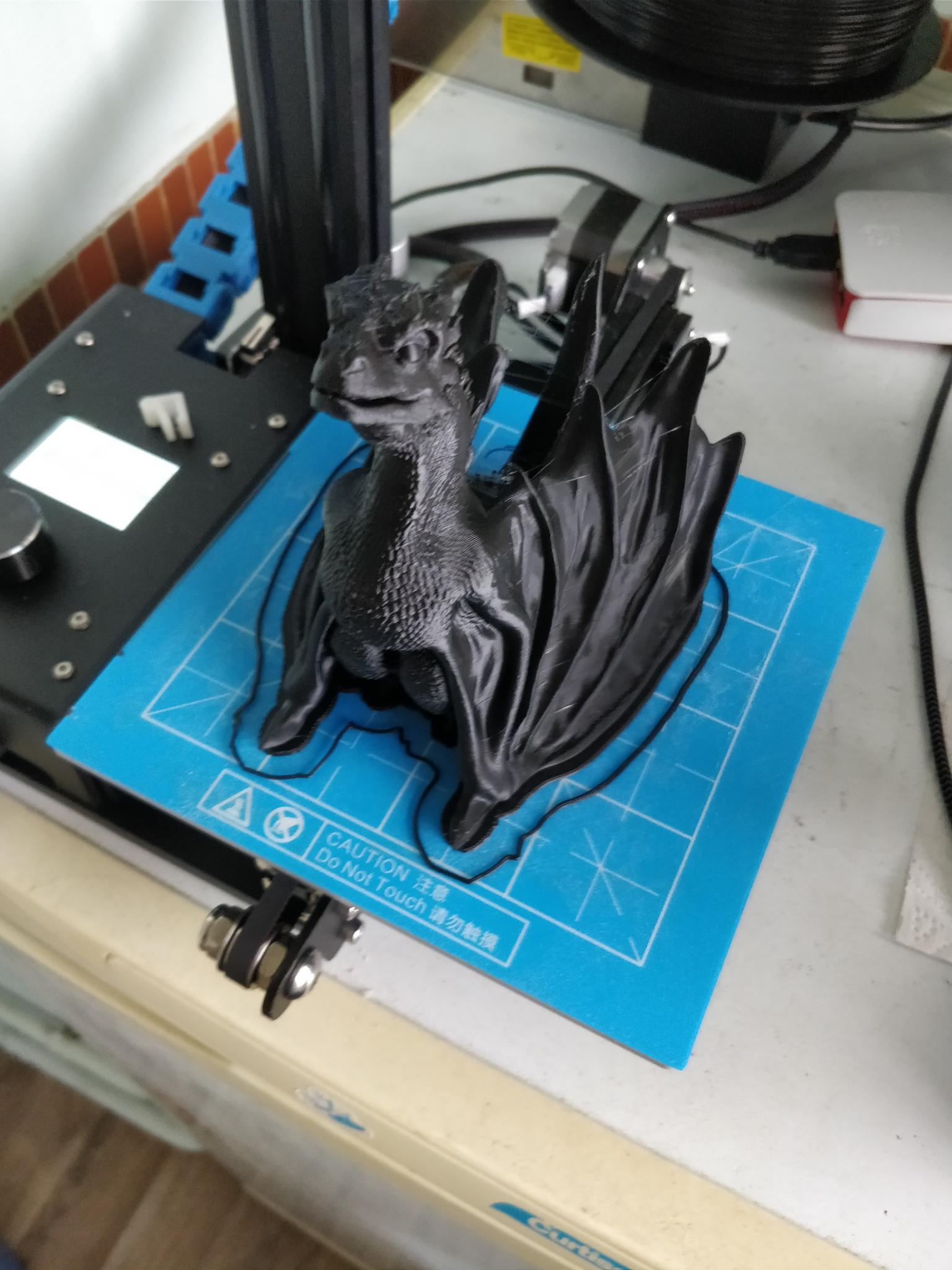

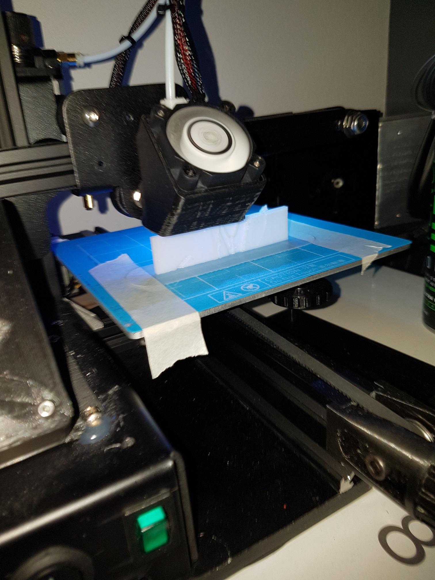

Freudy Posté(e) Décembre 8, 2017 Partager Posté(e) Décembre 8, 2017 (modifié) Bonjour à tous, Je viens aux nouvelles avec une superbe impression ! 0.1mm, 50mm/s, aucun support (!!), 23h de print. J'ai utilisé du PLA noir Grossiste3D. Je l'ai laissé tourner chez moi pendant une absence de 24h et je n'avais aucune idée de si ça s'était bien passé ou non. Je suis toujours de plus en plus impressionné par la qualité des impressions que sort cette petite merveille ! Évidemment vu de dessous c'est moins propre vu les angles de fou que contient le modèle mais les détails à l'avant sont stupéfiants ! Je suis par contre confronté au du stringing très fin mais assez présent, vous avez une astuce pour s'en débarrasser ? Je refuse de passer du papier de verre dessus et j'ai vraiment peur que 5 minutes au four n'abime l'objet... PS : Si quelqu'un est confronté au même problème que celui que j'ai eu à la précédente page (ici), revissez la hotend, la mienne ne tenait plus Modifié (le) Décembre 8, 2017 par Freudy Lien vers le commentaire Partager sur d’autres sites More sharing options...
rmlc460 Posté(e) Décembre 8, 2017 Partager Posté(e) Décembre 8, 2017 (modifié) Superbe! C'est vrai que les Creality, quelque soit le modèle, c'est vraiment enthousiasmant, et facile à maîtriser. Du moins quand c'est tout neuf. Pour le stringing, tu as essayé un petit coup de chaud après l'impression? Faut faire gaffe, car vers les 60°, le PLA commence à se déformer. Il faut ce genre de petit accessoire (il y a mieux, bien sur, mais c'est aussi plus cher!). Sinon, si tu veux que ce soit nickel dès l'impression, il te reste à jouer sur la rétractation, la température et la vitesse! Les 3 en même temps, en sachant qu'un réglage pour un type de fil ne sera pas obligatoirement bon pour un autre. Bon courage!!! Modifié (le) Décembre 8, 2017 par rmlc460 Lien vers le commentaire Partager sur d’autres sites More sharing options...

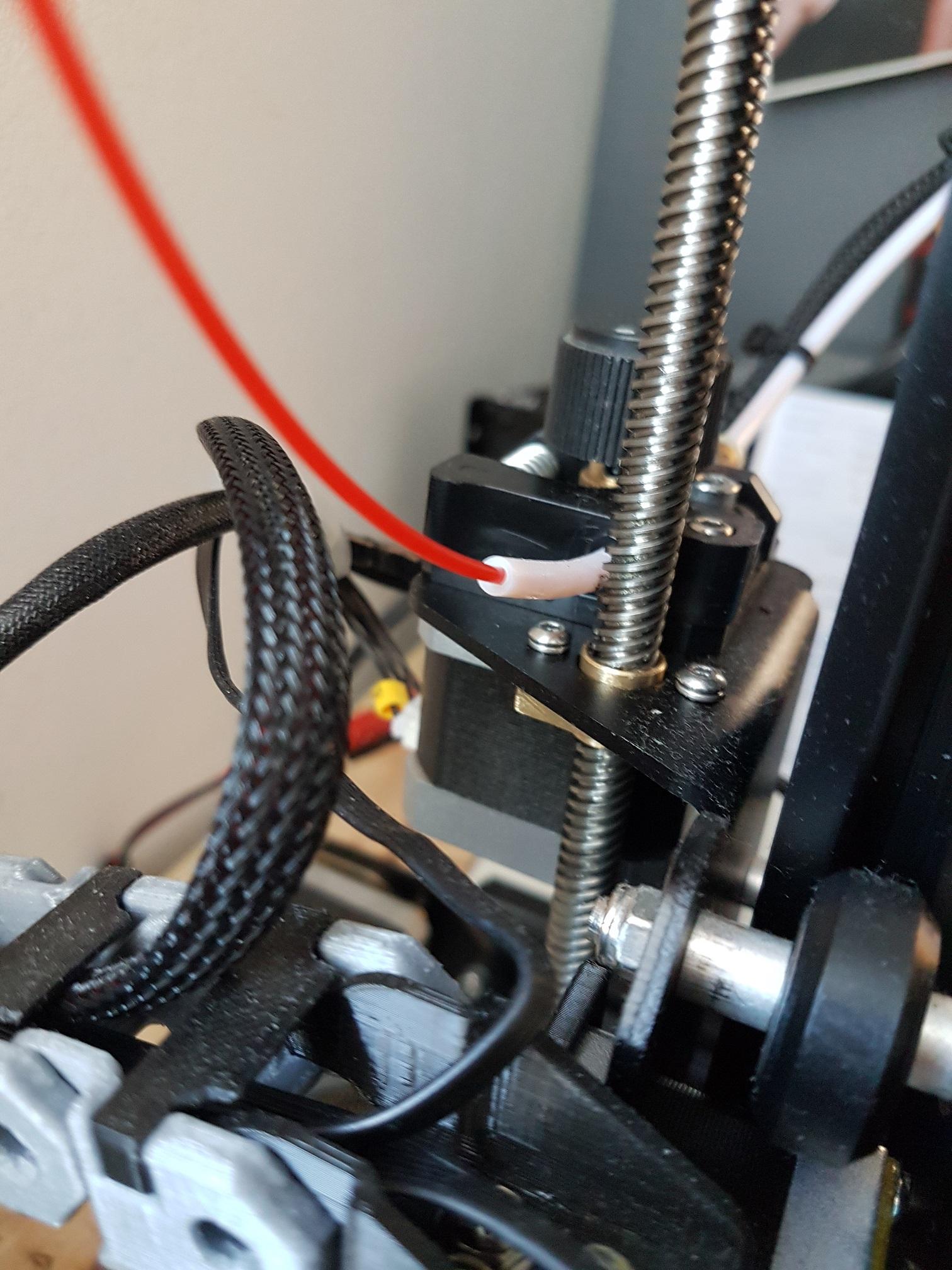

Durban Posté(e) Avril 8, 2018 Partager Posté(e) Avril 8, 2018 (modifié) Bonjour à tous, Nouveau possesseur d'une Ender 2 fraichement montée. Montage rapide et facile par rapport à une structure acrylique Geetech. Première mise sous tension pas de fumée ^^ chauffe OK mouvement presque OK, le moteur des X mal centré ce qui fait que la tige n'est pas parallèle à la structure et donc ne bas ça se coince, comme précisé dans un post plus haut, c'est un problème connu, j'ai imprimé une cale de 2mm c'est mieux mais trop épais, je vais essayer 1.5m et après c'est partit pour les modifs ^^ Modifié (le) Avril 8, 2018 par Durban Lien vers le commentaire Partager sur d’autres sites More sharing options...

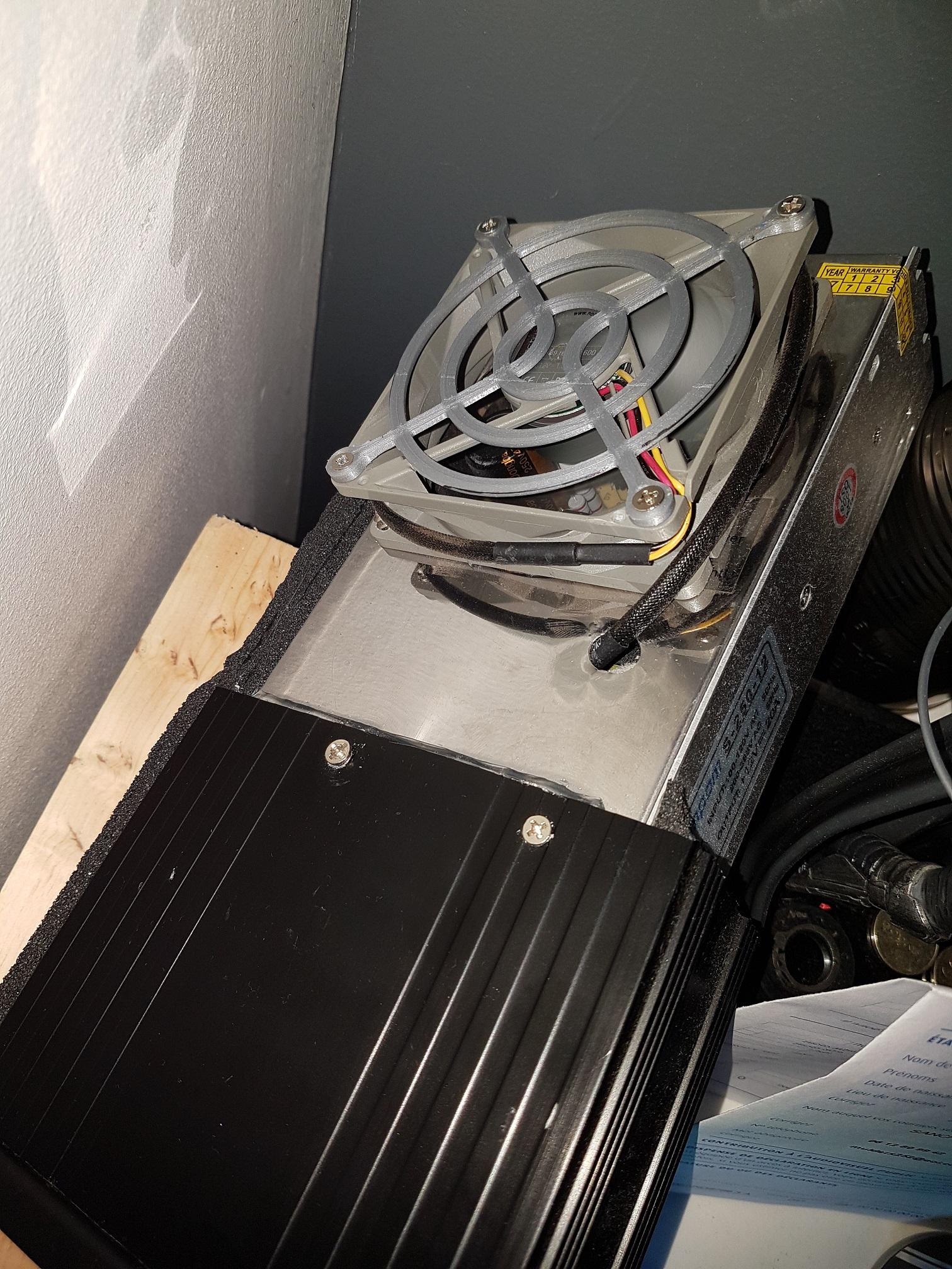

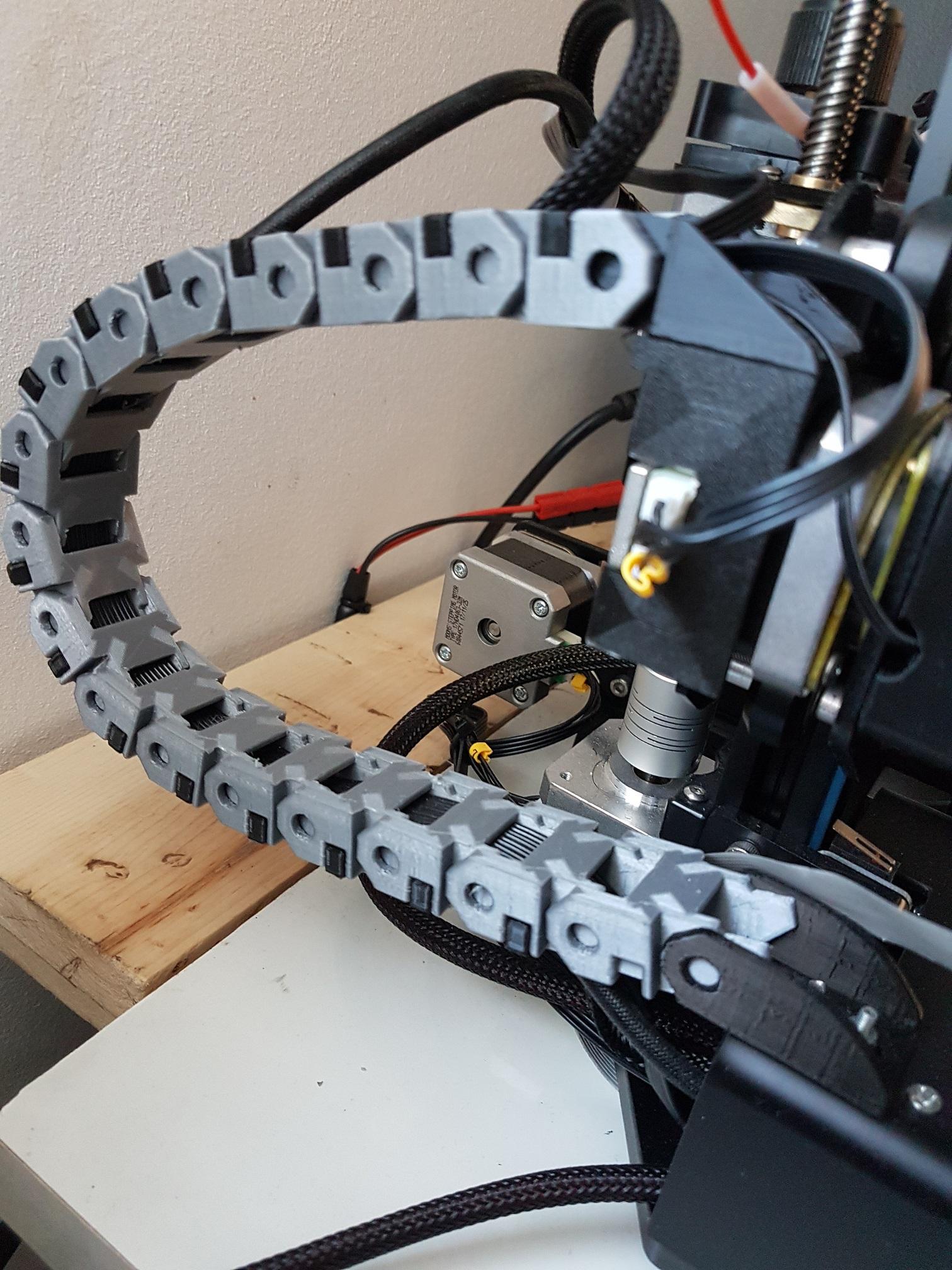

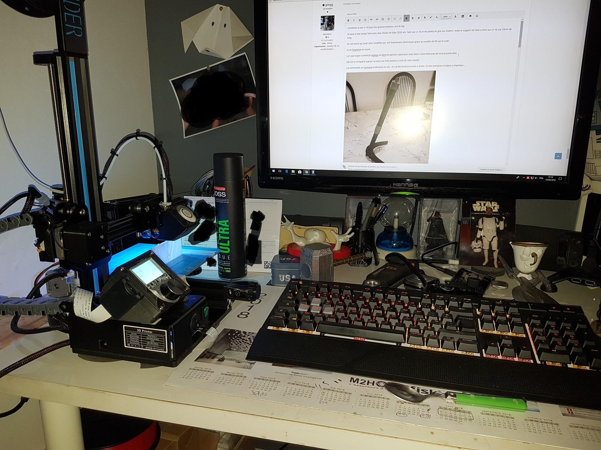

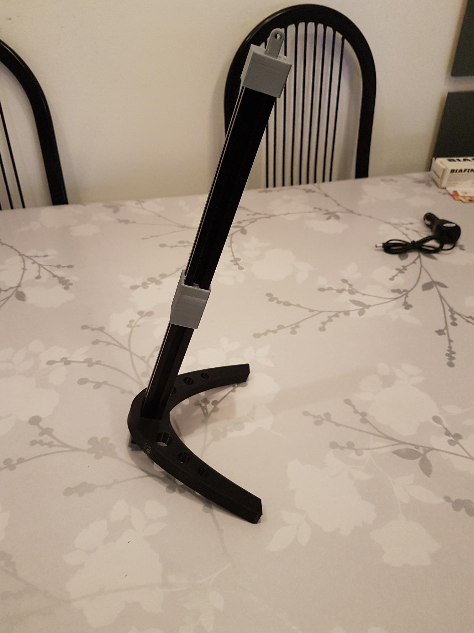

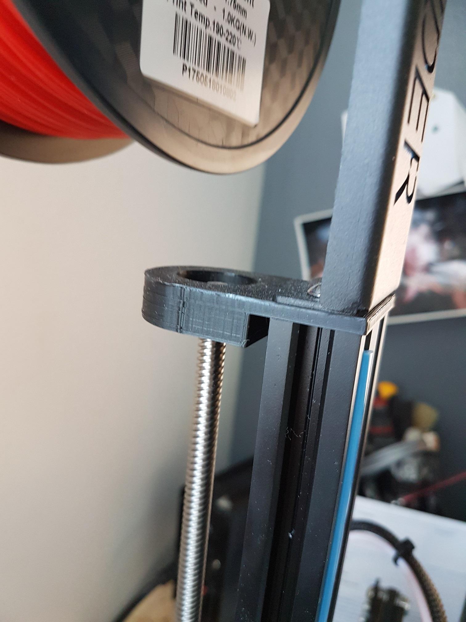

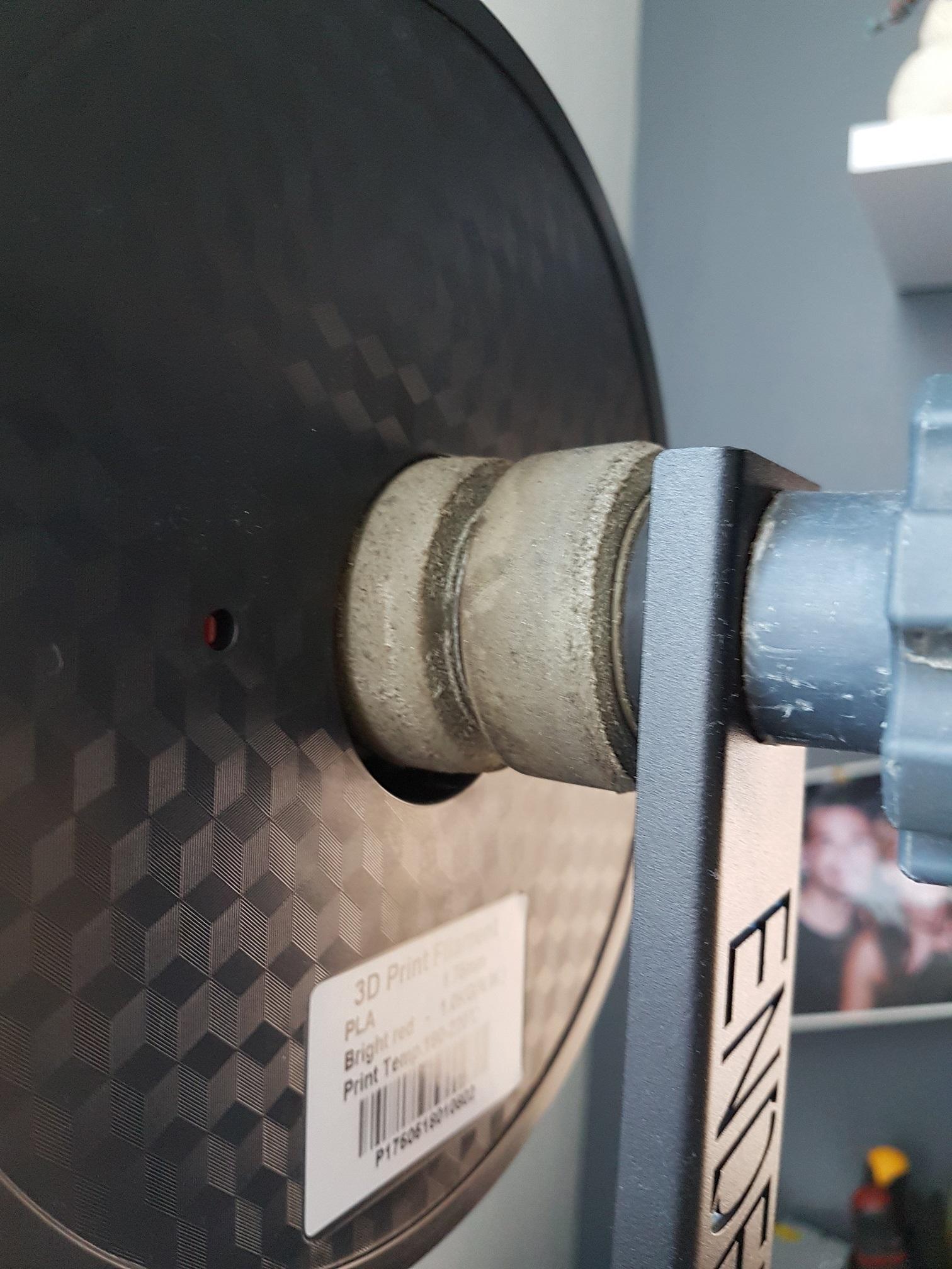

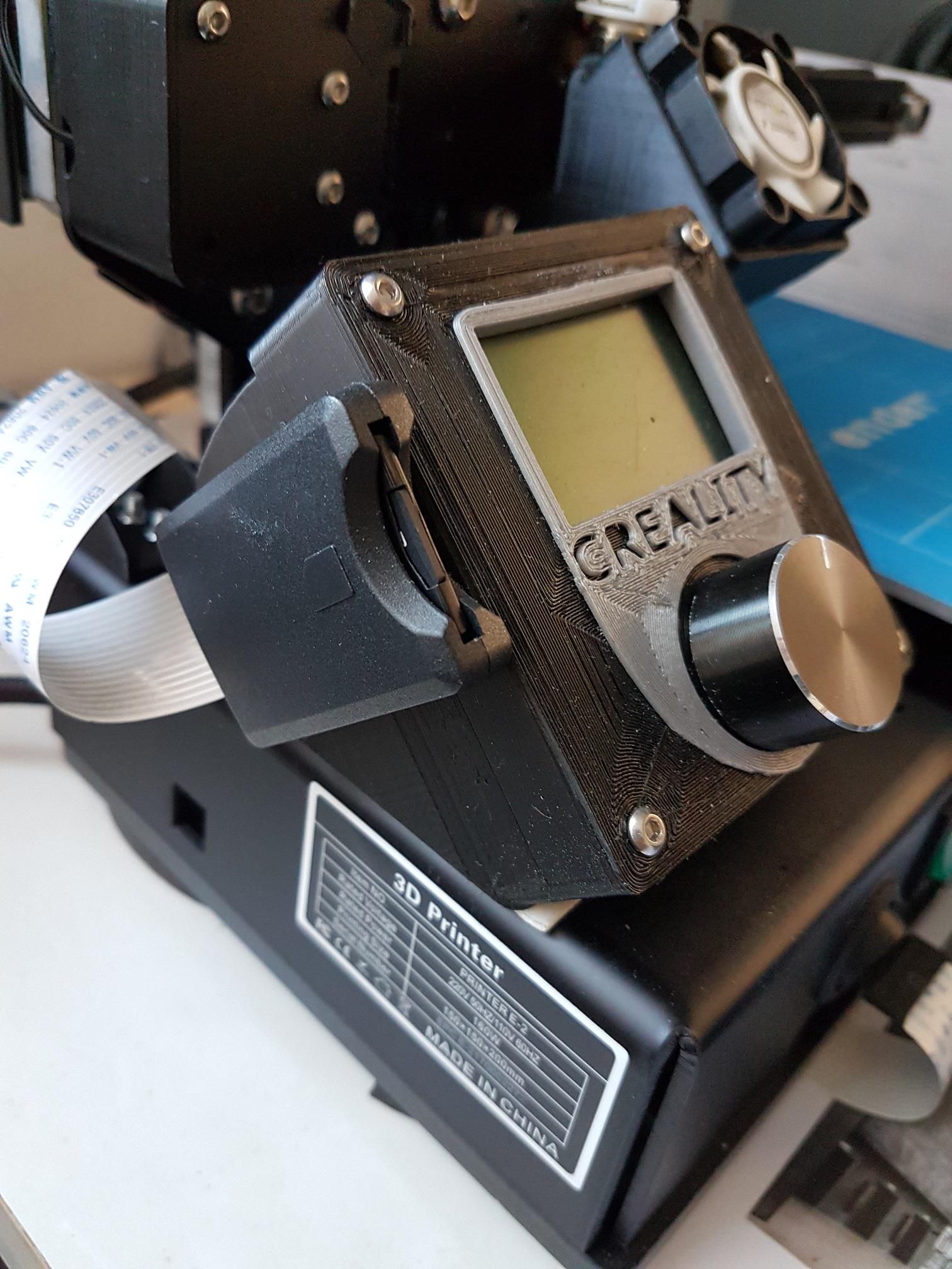

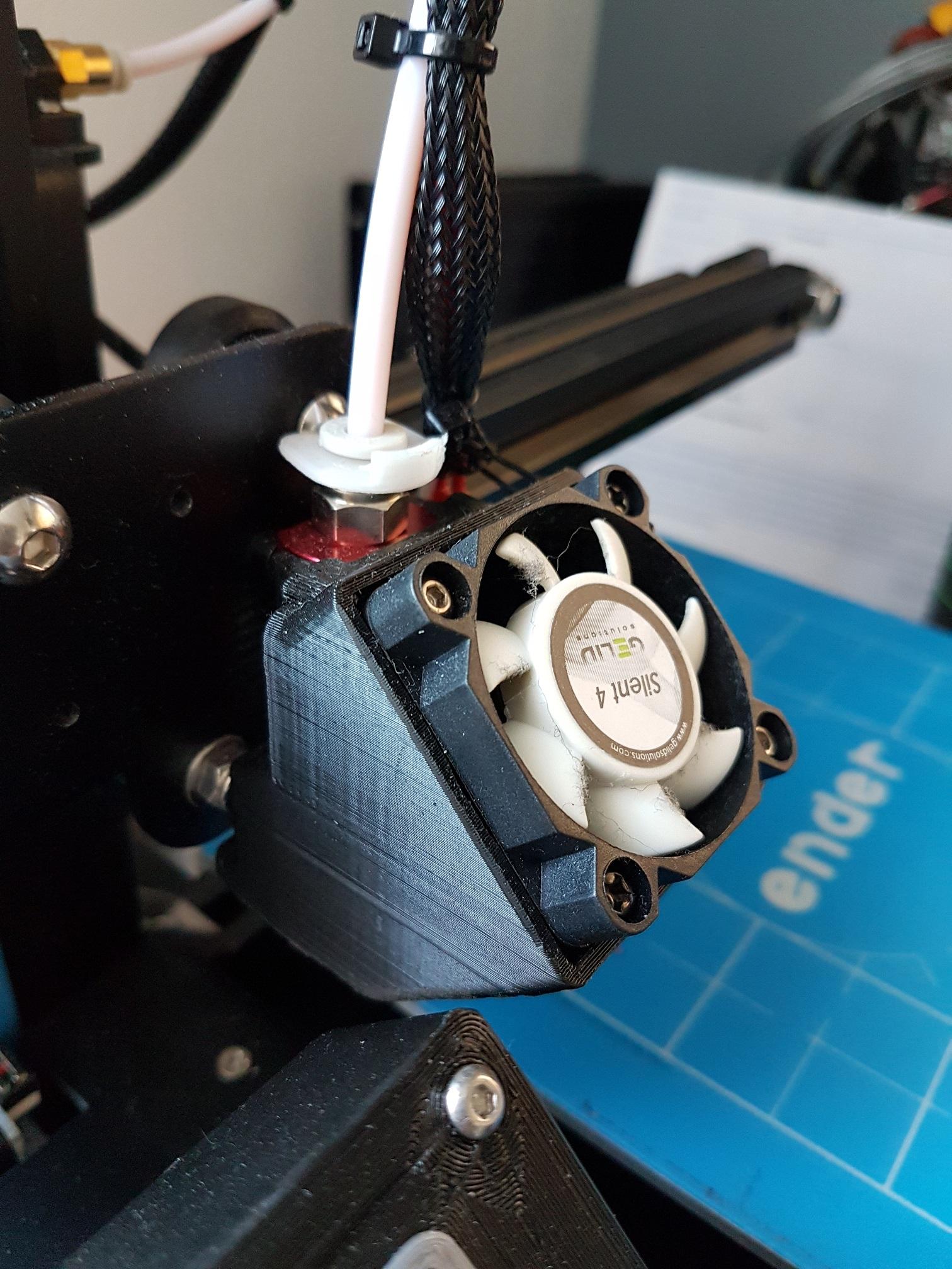

gregg Posté(e) Avril 10, 2018 Partager Posté(e) Avril 10, 2018 perso j ai ca comme fang avec un ventilo gelid silent 4 et pas de bruit. j ai mis des silentblock sur les moteurs des x et y une chaine pour le cablage du z . un eclairage leds a l arriere du bras du x ;j ai modifie l orientation de l ecran et collé un sd card holder sur le coté. j ai rajoute un bout de ptfe sur l entree du filament sur le levier de l extrudeur en percant le levier. j ai modifie le support de bobine avec un axe en metal sur lequel j ai mis des roues caoutchouc du boulot. ca tourne comme sur de la soie... et j ai mis des pads de mousse a bonne densite en dessous. et plus de vibrations d aucune sorte. photos... Lien vers le commentaire Partager sur d’autres sites More sharing options...
turbo-poulet Posté(e) Avril 10, 2018 Partager Posté(e) Avril 10, 2018 Super ! merci de ton retour, tu as fait pas mal de modifs, en tout cas la qualité de tes prints, rien a dire On trouve trop peu de retour en français sur cette imprimante et c'est bien dommage car elle a l'air d'être au même niveau que la CR 10 en termes de rendu, je suis pas mecontent de l'avoir commandé, vivement que je la reçoive !!! ^^ Lien vers le commentaire Partager sur d’autres sites More sharing options...

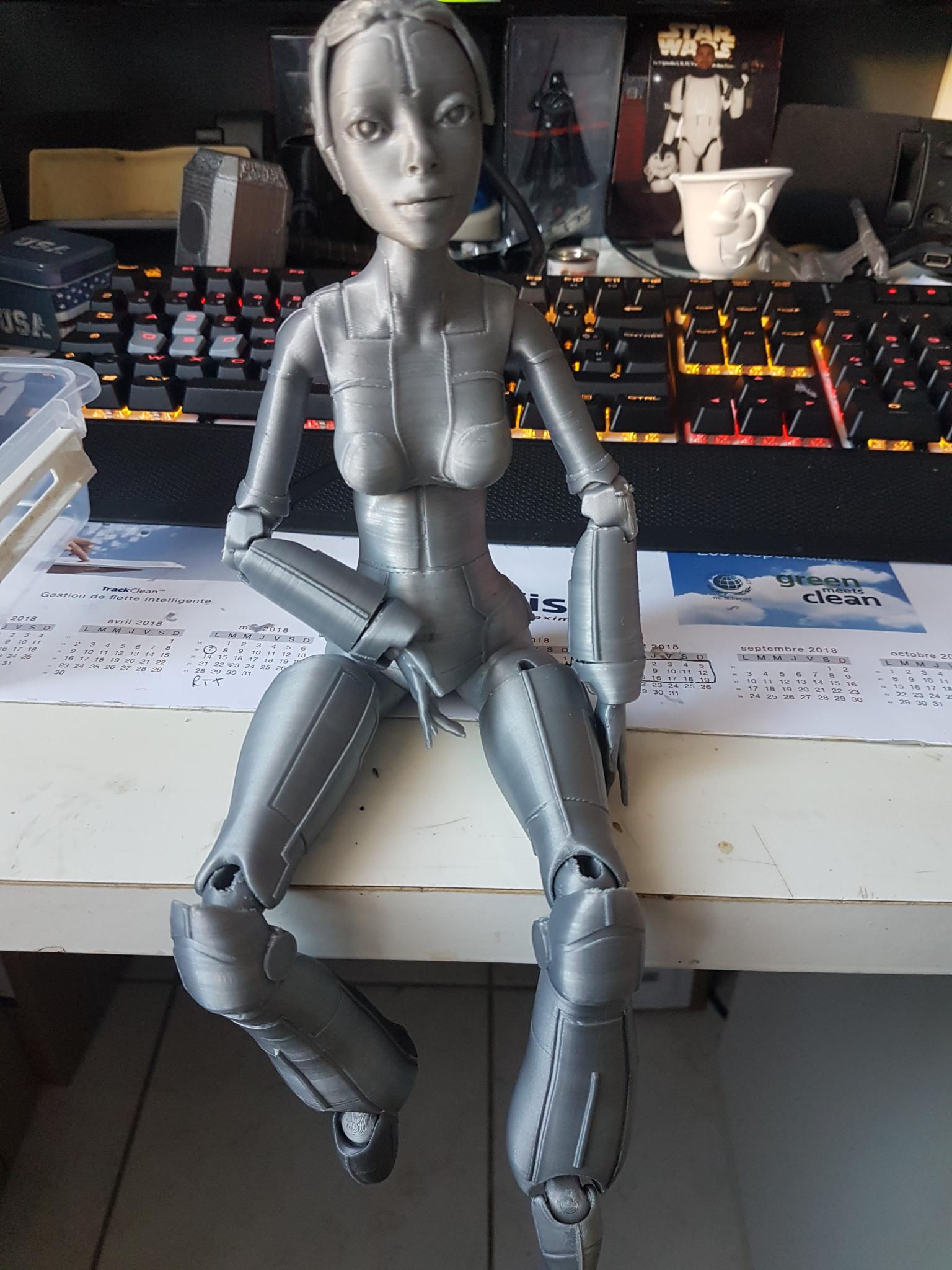

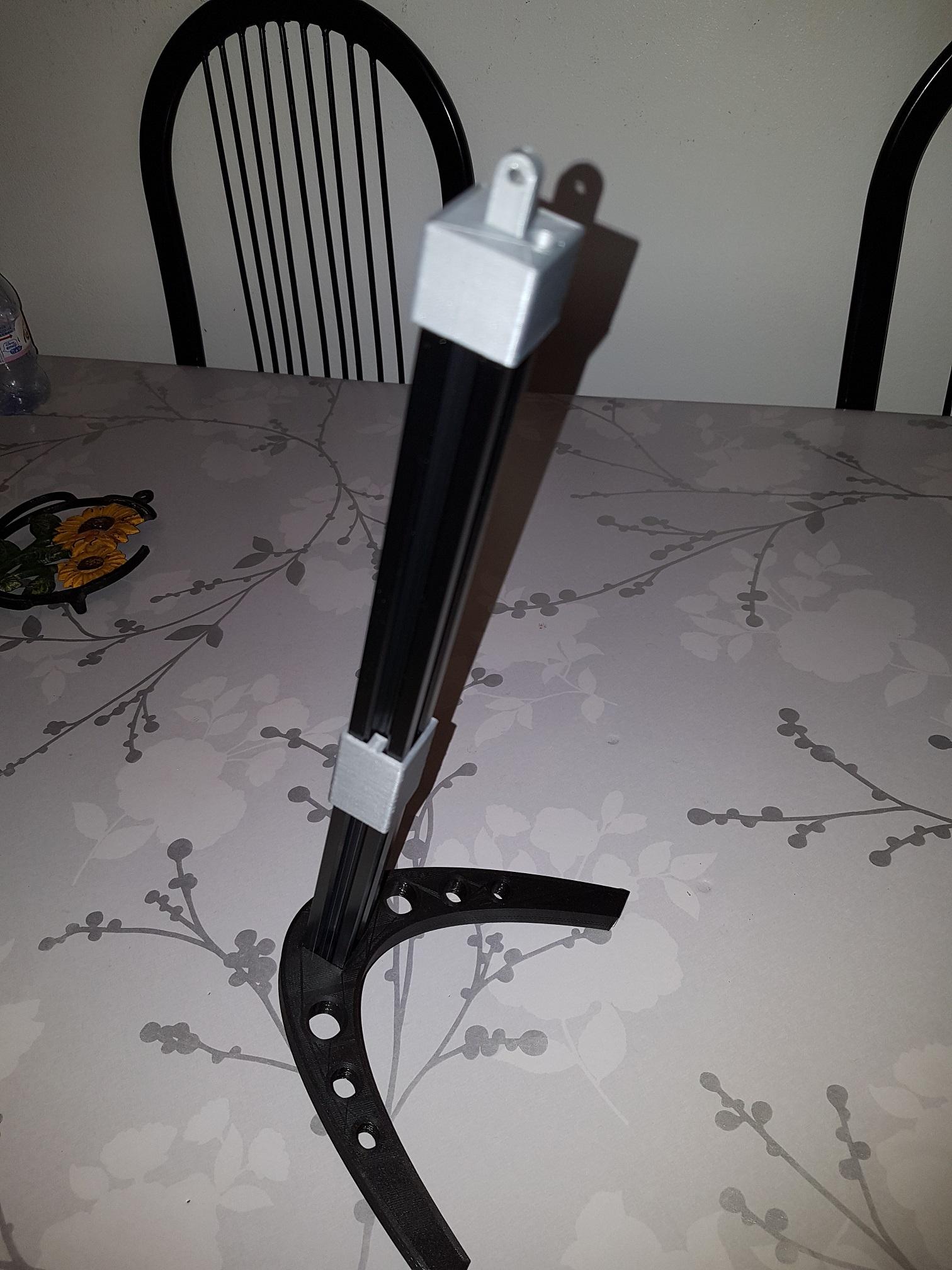

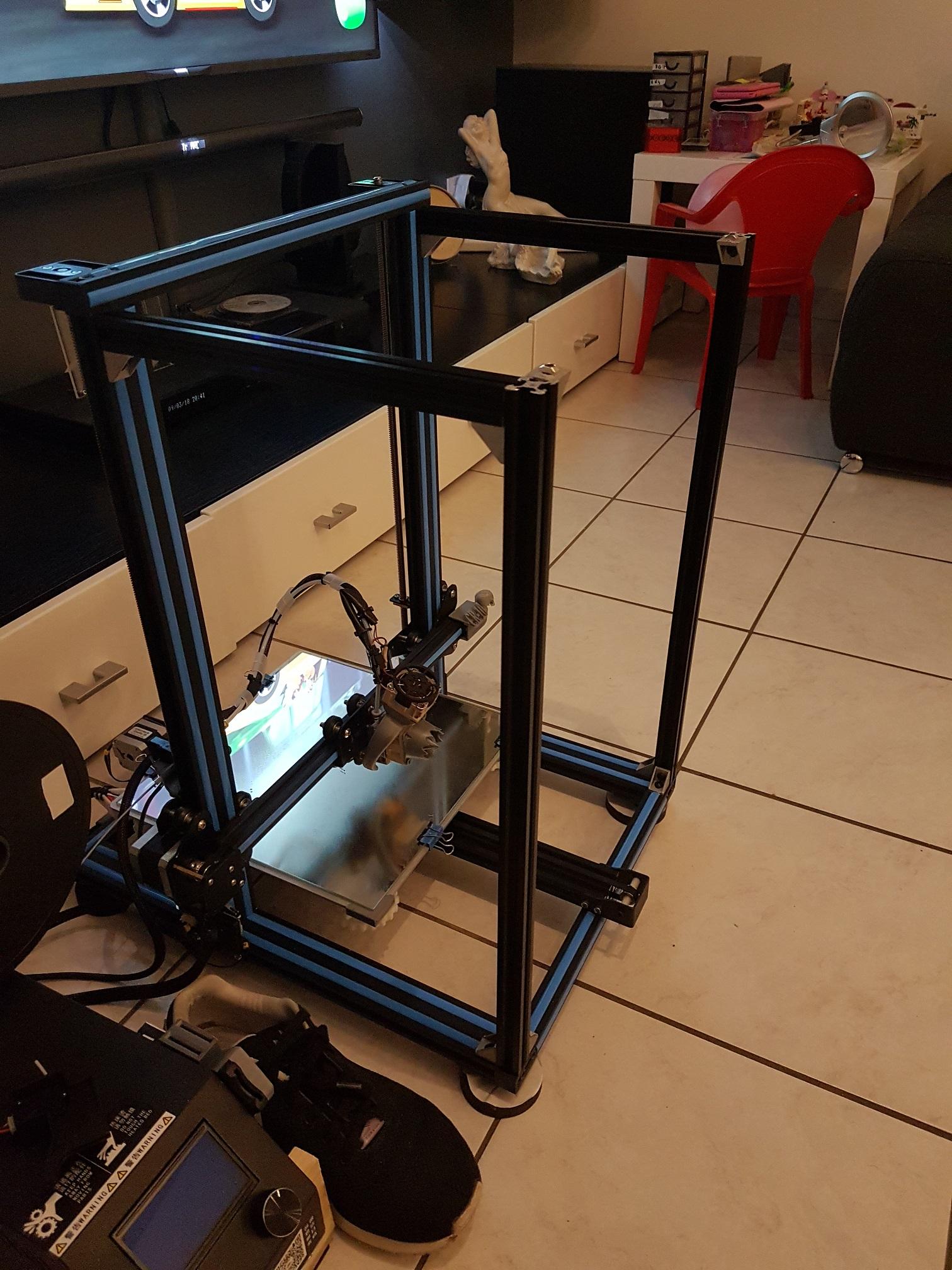

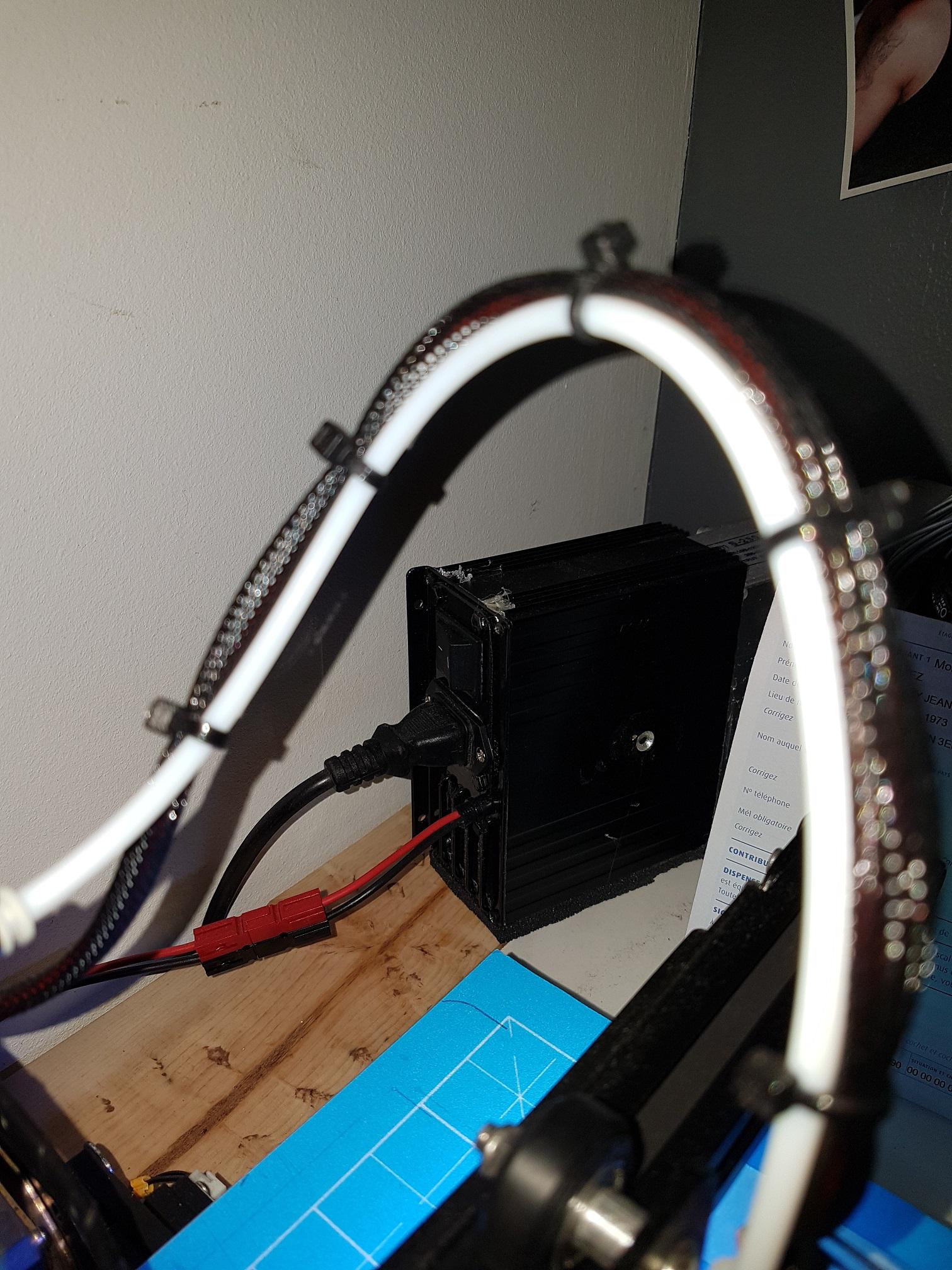

gregg Posté(e) Avril 10, 2018 Partager Posté(e) Avril 10, 2018 (modifié) combinee a une cr-10 pour les grosses pieces c est le top. la base d une lampe faite avec des chutes de tube 2020 alu faite sur cr-10 et les petits en gris sur ender2. reste le support de leds a faire sur cr-10 car 25cm de long. on voit aussi au fond l alim modifiee qui est maintenant silencieuse grace au ventilo de 90 sur le coté . et un litophane en cours... j en suis super content,le reglage du bed est parfois capricieux mais dans l ensemble pas de soucis particulier. elle est si compacte que je l ai mise sur mon bureau a cote de mon clavier j ai commande un systeme d extrusion en alu . et j ai des buses en acier a tester. et une centaines d objets a imprimer...... Modifié (le) Avril 10, 2018 par gregg Lien vers le commentaire Partager sur d’autres sites More sharing options...
turbo-poulet Posté(e) Avril 10, 2018 Partager Posté(e) Avril 10, 2018 Du coup pour la tête tu n'as qu'un seul ventilo? Certains en ont 2 il me semble, si je ne me trompe pas tu ne peux pas varier la vitesse de celui ci j'imagine? Lien vers le commentaire Partager sur d’autres sites More sharing options...
gregg Posté(e) Avril 10, 2018 Partager Posté(e) Avril 10, 2018 exact un seul ventilo mais cela ne me pose pas de soucis jusqu a present. pour certaines impressions difficiles ou un ventilo off serait bien pour les premieres couches,j utilise un raft et ca passe. pour mon usage ca va bien comme cela. pour d autres prints j ai la cr-10 a 2 ventilos. Lien vers le commentaire Partager sur d’autres sites More sharing options...
turbo-poulet Posté(e) Avril 11, 2018 Partager Posté(e) Avril 11, 2018 Oui du coup comme moi je n'en aurait qu'une, je pense que je m'orienter vers un système avec 2 ventilo vue qu'il semble qu'il y ait un port supplémentaire sur la carte. Lien vers le commentaire Partager sur d’autres sites More sharing options...
