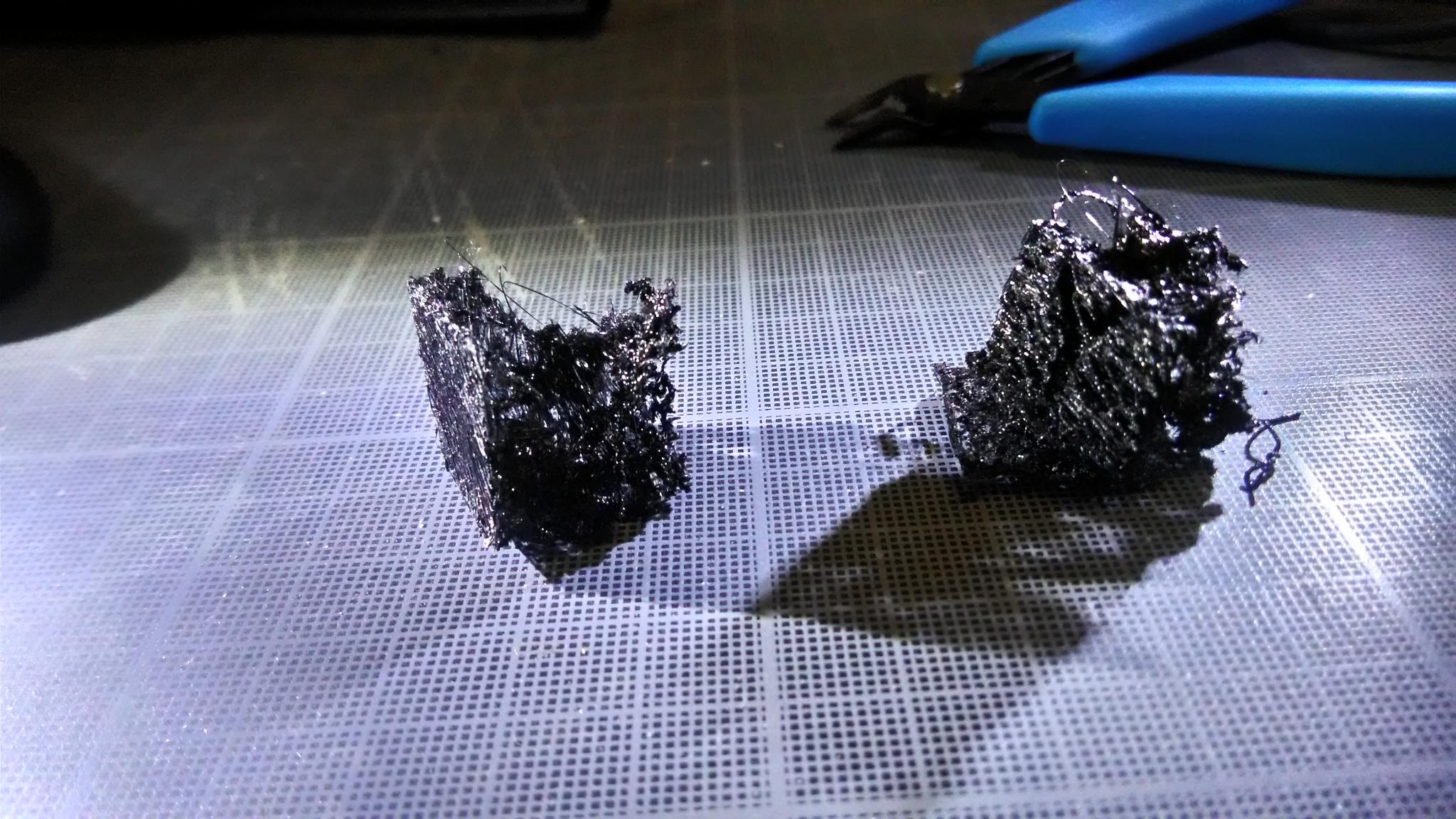

Je viens aussi de recevoir une ENDER 2et apres quelques problemes de l'axe Z (réglé avec un coup de clef sur l'exentrique) et maintenant j'essaie d'imprimer un cube de calibration.
Il semble que mon extrudeur ai un leger sousis de diametre ...je vous laisse juger sur la photo de mes deux derniers essais

Il y a 16 heures, Durban a dit :
C'est peut être un problème de paramétrage du slicer.
Tu utilises quel logiciel ?
j'ai testé slic3r mais hormis la première couche qui s'incruste dans le plateau j'ai juste une boule de plastique accroché a la buse, puis j'ai testé cura avec les profiles cité plus haut mais j'ai les résultats en photo.
Ps sur la photo il y a un petit morceau de filament que j'ai extrudé  (a droite) pour le mesurer et mon pied a coulisse m'indique 0.2 mm .... j'ai mis cura avec ce diamètre c'est le cube de droite
