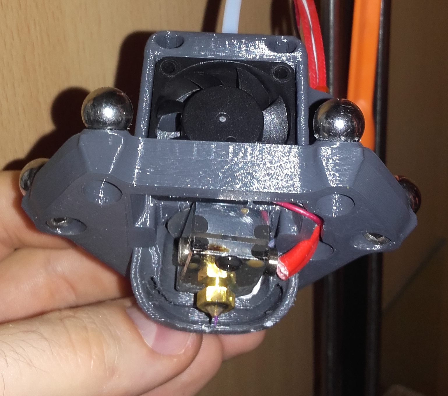

usewriter Posté(e) Septembre 28, 2017 Auteur Partager Posté(e) Septembre 28, 2017 Pour les curieux, voici la tête de la Neva vu de dessous / arrière - et de mes gros doigts poilus. Le dissipateur est planqué juste derrière le ventilo, je le vois à travers les pales (non visible sur la photo). Le ventilo apport un flux d'air au dissipateur et l'air chauffé est évacuée par une ouïe visible en arrière plan de la buse en forme de U. Personnellement, je trouve étonnant que le dissipateur soit autant enfermé et que l'ouïe d'extraction soit aussi petite, mais j'imagine que ça a été bien calculé par Dagoma. Lien vers le commentaire Partager sur d’autres sites More sharing options...
slayer-fr Posté(e) Septembre 28, 2017 Partager Posté(e) Septembre 28, 2017 il y a 10 minutes, usewriter a dit : bien calculé par Dagoma heuu , je suis moins sur de ce coté la , faut pas oublié que tu parle de dagoma sérieusement je trouve limite quand même , faut que le ventilateur sois assez puissant pour évité les problèmes de colmatage dans le corps et vu tes testes ça confirme que c'est un peu limite dans un environnement bien chauffé Lien vers le commentaire Partager sur d’autres sites More sharing options...

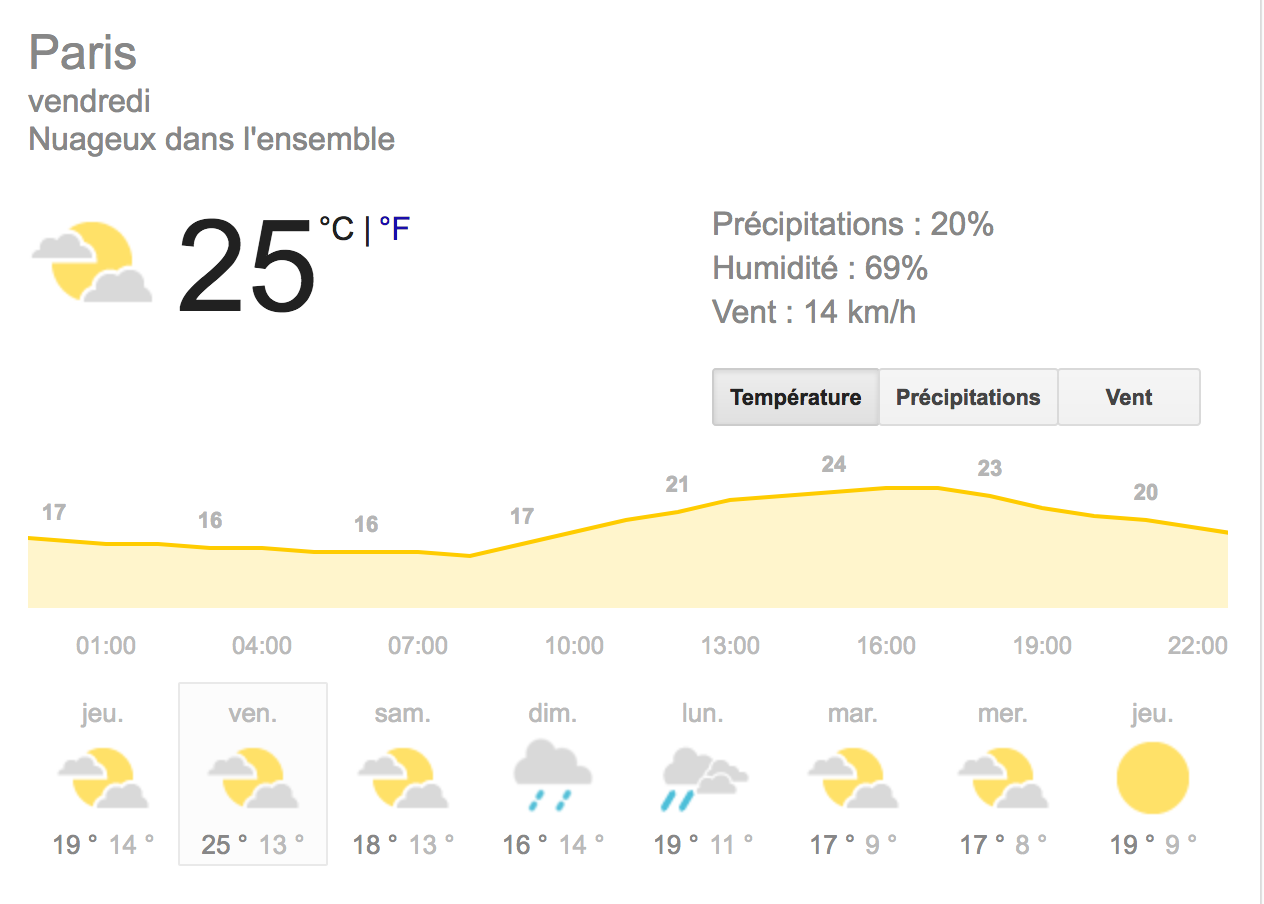

gisclace Posté(e) Septembre 28, 2017 Partager Posté(e) Septembre 28, 2017 Il y a quand même un truc qui me gêne dans tes testes, je veux bien croire (et l'ai testé) qu'il y ait une différence entre imprimer dans une pièce à 20° et une autre à 10° mais varier aussi rapidement la température de sa pièce + du coup de son imprimante, ça me fait bizarre, de plus, la neva reste pas vielle, mais cet été on n'a pas eu une nuée de Neva claquante à cause de la température. Je ne dis pas que c'est pas ça, mais tu es passé de quelle température à quelle température ? Lien vers le commentaire Partager sur d’autres sites More sharing options...
usewriter Posté(e) Septembre 28, 2017 Auteur Partager Posté(e) Septembre 28, 2017 il y a 2 minutes, gisclace a dit : Il y a quand même un truc qui me gêne dans tes testes, je veux bien croire (et l'ai testé) qu'il y ait une différence entre imprimer dans une pièce à 20° et une autre à 10° mais varier aussi rapidement la température de sa pièce + du coup de son imprimante, ça me fait bizarre, de plus, la neva reste pas vielle, mais cet été on n'a pas eu une nuée de Neva claquante à cause de la température. Je ne dis pas que c'est pas ça, mais tu es passé de quelle température à quelle température ? Tu parles de la température de la pièce ? Je n'ai pas de thermomètre, donc je ne peux pas te dire. Mais mon salon est plutôt petit (16M²), il est facile de varier rapidement la température en ouvrant grand une des portes-fenêtres. La différence était flagrante au cours de ce test. Mais peut-être était-ce un simple hasard, on ne sait jamais. Je vais continuer les tests pour m'assurer que ces deux éléments sont bien liés. Prochaine étape, je teste avec un ventilo braqué sur l'imprimante, on verra si ça change quoi que ce soit... Lien vers le commentaire Partager sur d’autres sites More sharing options...
slayer-fr Posté(e) Septembre 28, 2017 Partager Posté(e) Septembre 28, 2017 il y a 11 minutes, gisclace a dit : Il y a quand même un truc qui me gêne dans tes testes, je veux bien croire (et l'ai testé) qu'il y ait une différence entre imprimer dans une pièce à 20° et une autre à 10° mais varier aussi rapidement la température de sa pièce + du coup de son imprimante, ça me fait bizarre, de plus, la neva reste pas vielle, mais cet été on n'a pas eu une nuée de Neva claquante à cause de la température. Je ne dis pas que c'est pas ça, mais tu es passé de quelle température à quelle température ? Dans la théorie c'est pas faux ce que tu dis, mais les circonstances peuvent faire varier beaucoup de paramètres, même s’il fait chaud en été il y a une circulation d'air avec les fenêtres ouverte par exemple, alors que là les fenêtres son fermé et la chaleur stagne peut-être plus dans une partie de la pièce surtout avec des radiateurs en fonctionnement qui n’arrange pas les choses. Enfin, je vois ça comme ça, mais je me trompe peut-être, wait and see Lien vers le commentaire Partager sur d’autres sites More sharing options...
gisclace Posté(e) Septembre 28, 2017 Partager Posté(e) Septembre 28, 2017 En fait là ce qui me fait dire ça, c'est justement le fait que la tête est fermée, t'as que l'aire du ventilo qui refroidit le corps et avec l'effet venturi, je ne suis pas certains que l'aire soufflé soit beaucoup plus froid avec fenêtre ouverte, il reste donc la température général des pièces et leur conductibilité qui peuvent du coup changer la température du bloc en général, mais là j'ai l'impression qu'il faut plus qu'une heure avec fenêtre fermée pour faire vraiment varier la température. Alors qu'une imprimante ouvert, si t'as un courant d'aire, il souffle directement sur le corps de chauffe. Attention, je me plante peut être totalement, ça reste une question ouverte, je suis loin de maitriser ce qui concerne les flux d'aire et la conductibilité calorifique. Lien vers le commentaire Partager sur d’autres sites More sharing options...

usewriter Posté(e) Septembre 28, 2017 Auteur Partager Posté(e) Septembre 28, 2017 Je viens d'avoir la réponse de Dagoma, apparemment 25°C est une température de pièce trop chaude pour la Neva. Ils me recommandent de varier les températures d'extrusion à la baisse en précisant qu'il faut "tester". Testons, donc... Lien vers le commentaire Partager sur d’autres sites More sharing options...
slayer-fr Posté(e) Septembre 28, 2017 Partager Posté(e) Septembre 28, 2017 (modifié) Ce qui confirme ce que je pensais, donc, oui, en diminuant un peu la température de la buse, ça va légèrement s’améliorer sous réserve que le print ne sois pas trop long sinon le problème risque de revenir, c’est clair que 25 degrés ça fais un peu limite quand mêmes, il aurait pu étudier un peu mieux le problème. L’idéal, serais d’améliorer le système de refroidissement pour être définitivement tranquille Modifié (le) Septembre 28, 2017 par slayer-fr Lien vers le commentaire Partager sur d’autres sites More sharing options...

kropernic Posté(e) Octobre 25, 2017 Partager Posté(e) Octobre 25, 2017 J'vais p-e dire une connerie mais en en retirant le cache du dissipateur (enfin... la pièce du côté opposé au ventilo), si c'est possible, ça améliorerait pas le refroidissement du ventilo ? Lien vers le commentaire Partager sur d’autres sites More sharing options...
pingouin84 Posté(e) Octobre 25, 2017 Partager Posté(e) Octobre 25, 2017 a mon avis s'il fais sa il perd le refroidissement de la pièce vue qu'il a qu'un ventilateur pour les deux. Lien vers le commentaire Partager sur d’autres sites More sharing options...
