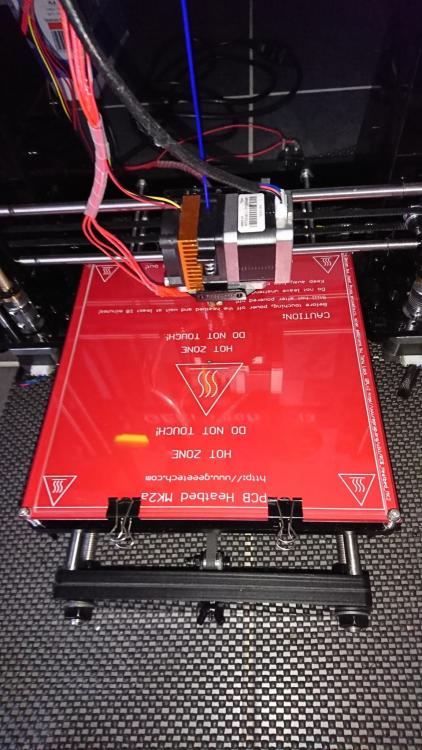

pascal_lb Posté(e) Octobre 26, 2017 Partager Posté(e) Octobre 26, 2017 il y a une heure, Marc Duquesne a dit : Bonjour Pascal me revoilà... Lorsque je fait un home l'axe x vient en contacte du endstop et repart au centre .....comme tout les autres axes ....Comment régler le problème ? tu as quoi comme version de marlin car j'avais eu ce problème avec la version RC7 je crois... faudrait que je retrouve la modif que j'avais faite Lien vers le commentaire Partager sur d’autres sites More sharing options...
Marc Duquesne Posté(e) Octobre 26, 2017 Auteur Partager Posté(e) Octobre 26, 2017 C'est Marlin-PI3_ProB. Lien vers le commentaire Partager sur d’autres sites More sharing options...
pascal_lb Posté(e) Octobre 26, 2017 Partager Posté(e) Octobre 26, 2017 de mémoire il y avait un paramètre dans le configuration.h "BED_CENTER" je crois, il faut qu'il soit désactivé ou commenté par // mais c'est peut être pas ça... 1 Lien vers le commentaire Partager sur d’autres sites More sharing options...
Marc Duquesne Posté(e) Octobre 27, 2017 Auteur Partager Posté(e) Octobre 27, 2017 Il y a 10 heures, pascal_lb a dit : de mémoire il y avait un paramètre dans le configuration.h "BED_CENTER" je crois, il faut qu'il soit désactivé ou commenté par // mais c'est peut être pas ça... Merci ... Je regarde ça. Et autre chose aussi l'orsque mon impression commence l'axe x est décalé de 10 mm ...je veux dire que mon impression n'est pas centrée .. Lien vers le commentaire Partager sur d’autres sites More sharing options...

Marc Duquesne Posté(e) Octobre 29, 2017 Auteur Partager Posté(e) Octobre 29, 2017 Le 26/10/2017 at 20:40, Marc Duquesne a dit : C'est Marlin-PI3_ProB. Désolé mais rien de tout ce que je fait modifie le centrage et mon 0 n'est jamais en position sur les handstop ..... Lien vers le commentaire Partager sur d’autres sites More sharing options...
Invité Posté(e) Octobre 29, 2017 Partager Posté(e) Octobre 29, 2017 salut dans le marlin tu a la possibilité de réglè sa ici #define X_MAX_POS 200 #define X_MIN_POS 0 #define Y_MAX_POS 200 #define Y_MIN_POS 0 #define Z_MAX_POS 200 #define Z_MIN_POS 0 Lien vers le commentaire Partager sur d’autres sites More sharing options...
pascal_lb Posté(e) Octobre 29, 2017 Partager Posté(e) Octobre 29, 2017 Il y a 2 heures, Marc Duquesne a dit : mon 0 n'est jamais en position sur les handstop ..... qu'est ce que tu entends par là ? Lien vers le commentaire Partager sur d’autres sites More sharing options...

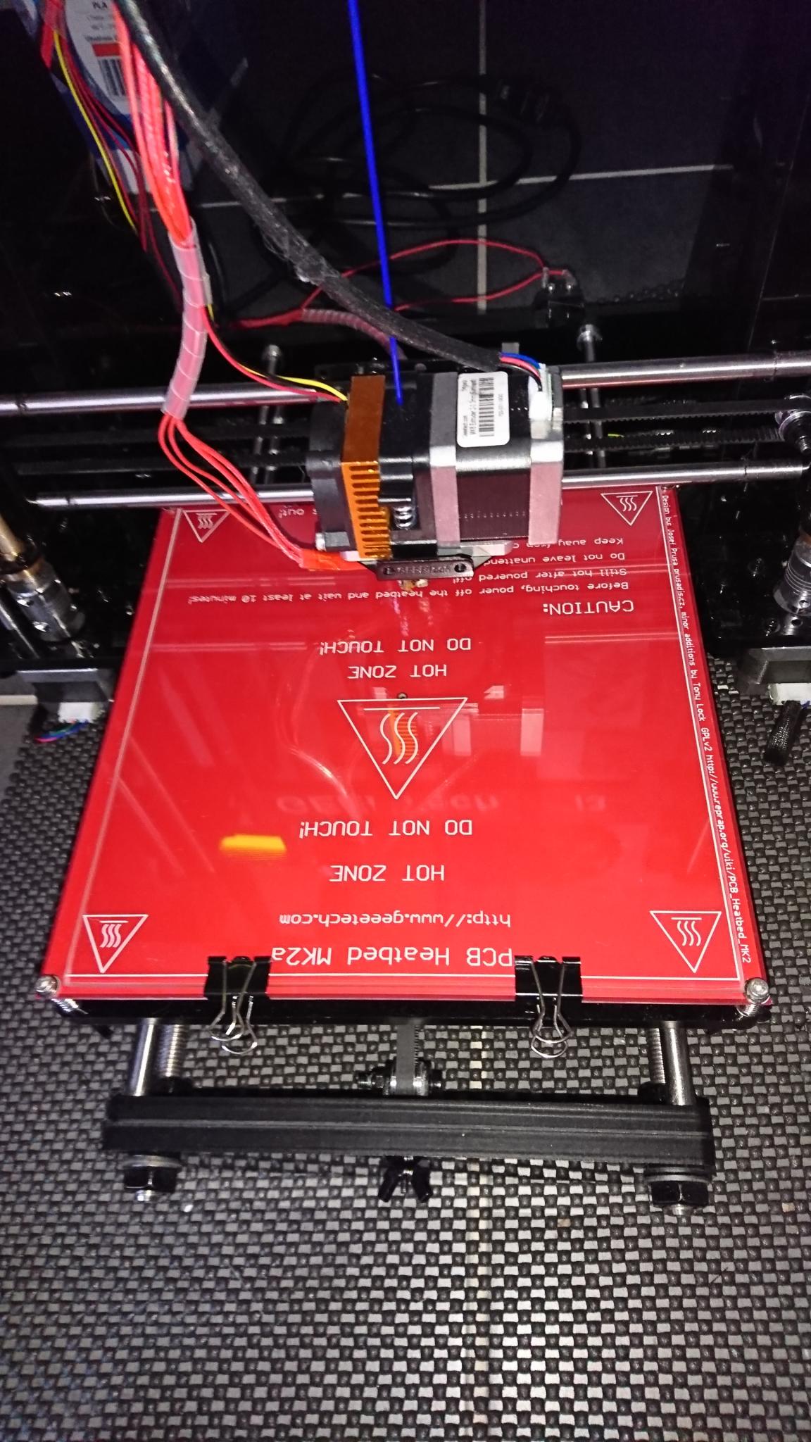

Marc Duquesne Posté(e) Octobre 30, 2017 Auteur Partager Posté(e) Octobre 30, 2017 Il y a 15 heures, pascal_lb a dit : qu'est ce que tu entends par là ? Bonjour Pour faire plus simple je joint une photo ....Résultat de home . Il y a 17 heures, jacky a dit : salut dans le marlin tu a la possibilité de réglè sa ici #define X_MAX_POS 200 #define X_MIN_POS 0 #define Y_MAX_POS 200 #define Y_MIN_POS 0 #define Z_MAX_POS 200 #define Z_MIN_POS 0 Merci mais c'est comme sa déjà .... Lien vers le commentaire Partager sur d’autres sites More sharing options...
pascal_lb Posté(e) Octobre 30, 2017 Partager Posté(e) Octobre 30, 2017 si je comprends bien, ça va sur les endstop et ensuite ta tête va au "centre" ? Lien vers le commentaire Partager sur d’autres sites More sharing options...

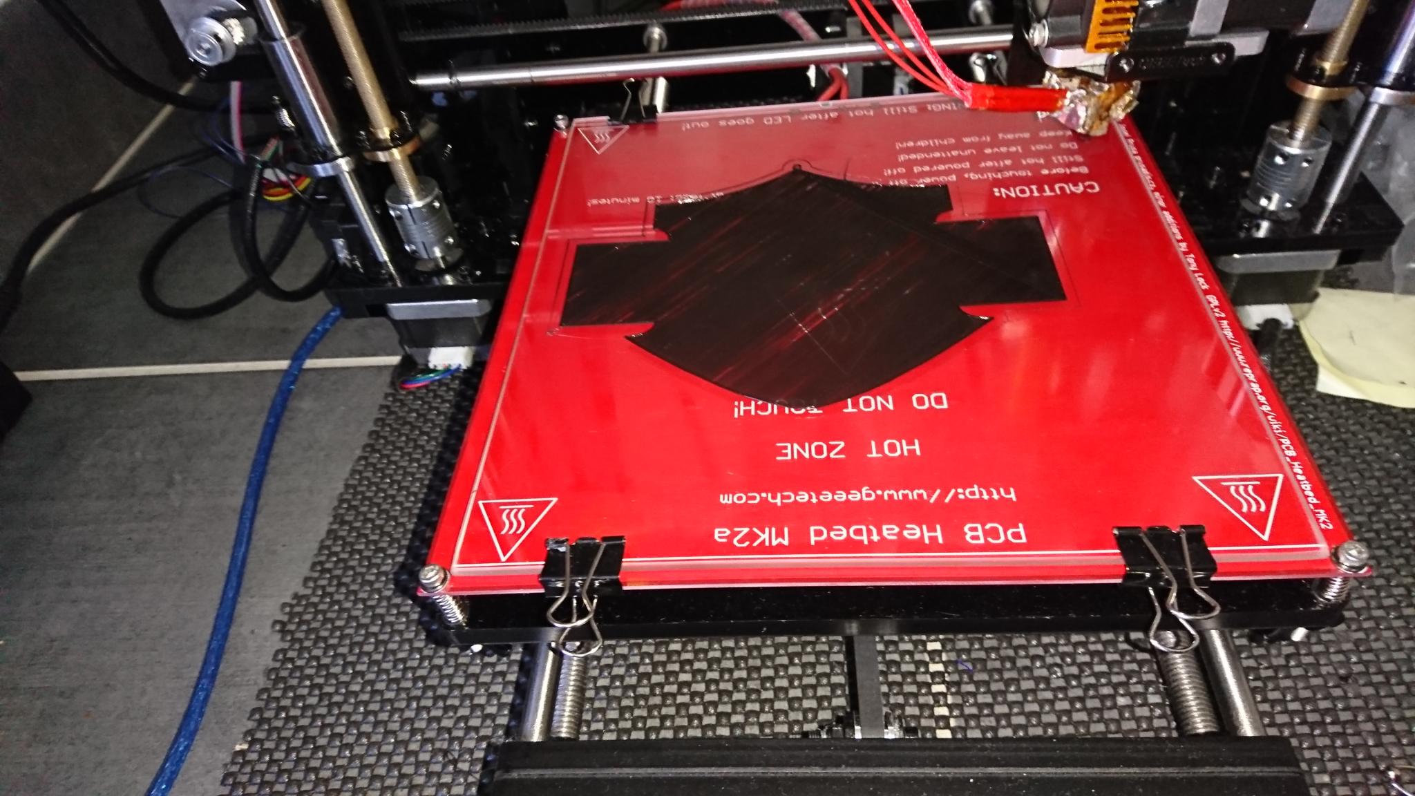

Marc Duquesne Posté(e) Octobre 30, 2017 Auteur Partager Posté(e) Octobre 30, 2017 il y a 22 minutes, pascal_lb a dit : si je comprends bien, ça va sur les endstop et ensuite ta tête va au "centre" ? Oui c'est sa . Est je fait suivre aussi la photo quand sa imprime que l’impression n'est pas centré non plus . Lien vers le commentaire Partager sur d’autres sites More sharing options...
pascal_lb Posté(e) Octobre 30, 2017 Partager Posté(e) Octobre 30, 2017 normalement tu peux recentrer en utilisant le post cité plus haut c'est pas un logo HD que tu imprimes ? Lien vers le commentaire Partager sur d’autres sites More sharing options...

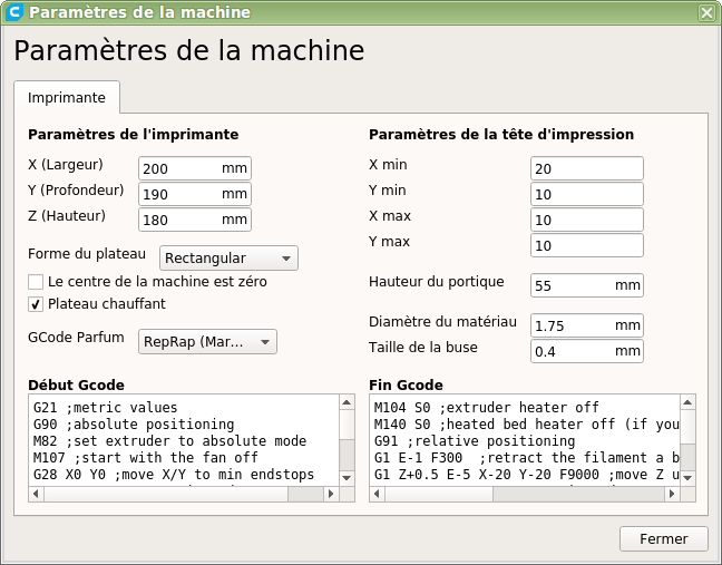

J-Philippe Posté(e) Octobre 30, 2017 Partager Posté(e) Octobre 30, 2017 Salut, Est-ce que tu utilises Cura ou Repetier Host ? Si tu utilises Cura, dans les paramètres d'imprimante il y a "Le centre de la machine est zéro. Tu peux peut-être regarder. Lien vers le commentaire Partager sur d’autres sites More sharing options...
Marc Duquesne Posté(e) Octobre 30, 2017 Auteur Partager Posté(e) Octobre 30, 2017 il y a 40 minutes, pascal_lb a dit : normalement tu peux recentrer en utilisant le post cité plus haut c'est pas un logo HD que tu imprimes ? il y a 24 minutes, J-Philippe a dit : Salut, Est-ce que tu utilises Cura ou Repetier Host ? Si tu utilises Cura, dans les paramètres d'imprimante il y a "Le centre de la machine est zéro. Tu peux peut-être regarder. il y a 25 minutes, J-Philippe a dit : Salut, Est-ce que tu utilises Cura ou Repetier Host ? Si tu utilises Cura, dans les paramètres d'imprimante il y a "Le centre de la machine est zéro. Tu peux peut-être regarder. J'ai Repetier Host et j'ai regardé aussi Marlin .... Lien vers le commentaire Partager sur d’autres sites More sharing options...
Marc Duquesne Posté(e) Octobre 30, 2017 Auteur Partager Posté(e) Octobre 30, 2017 Oui c'est sa... Lien vers le commentaire Partager sur d’autres sites More sharing options...
Marc Duquesne Posté(e) Octobre 30, 2017 Auteur Partager Posté(e) Octobre 30, 2017 à l’instant, Marc Duquesne a dit : Oui c'est sa... Je veux dire c'est un logo HD Lien vers le commentaire Partager sur d’autres sites More sharing options...
pascal_lb Posté(e) Octobre 30, 2017 Partager Posté(e) Octobre 30, 2017 il y a 10 minutes, Marc Duquesne a dit : Je veux dire c'est un logo HD tu en as une ? Lien vers le commentaire Partager sur d’autres sites More sharing options...
