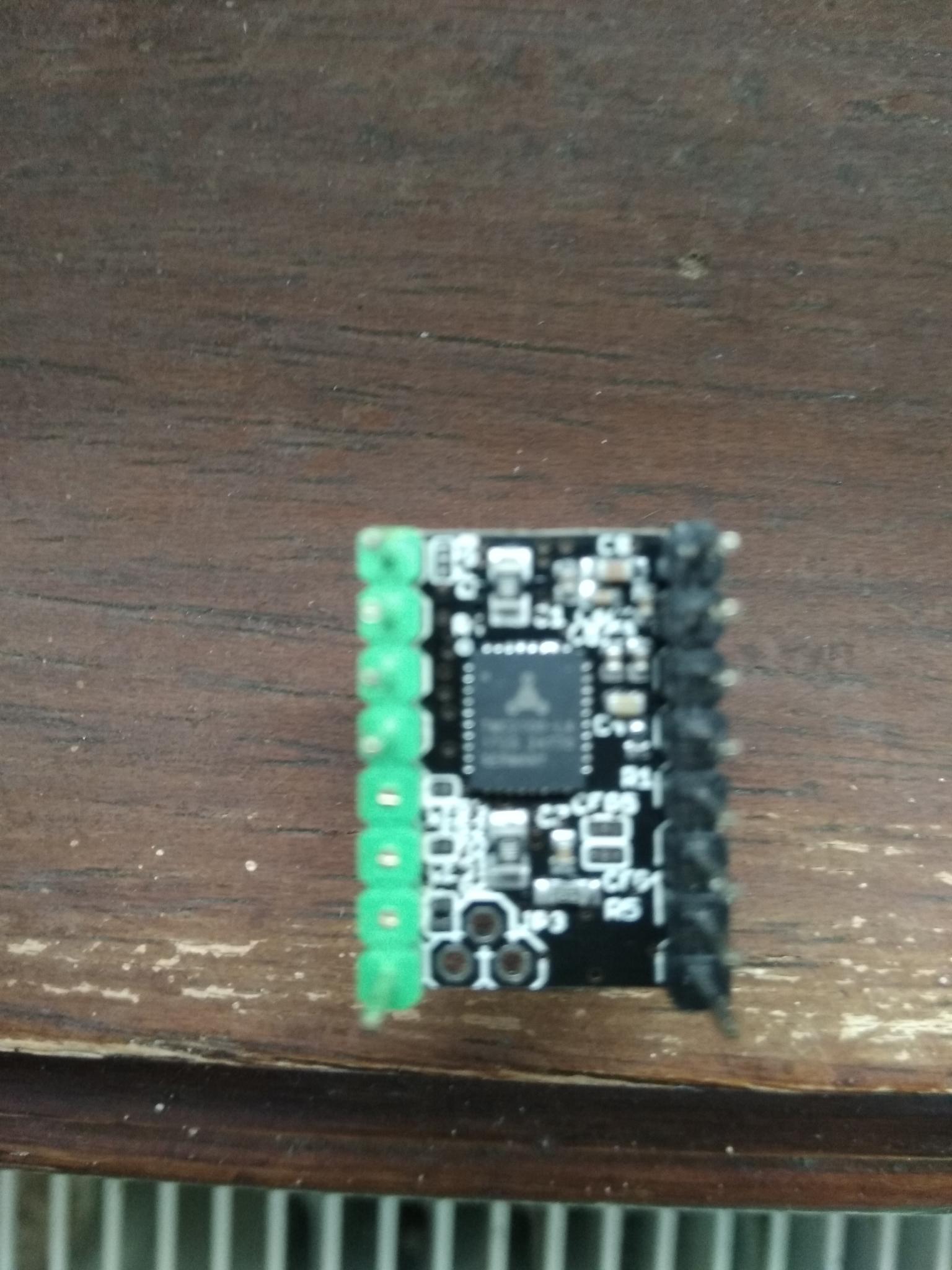

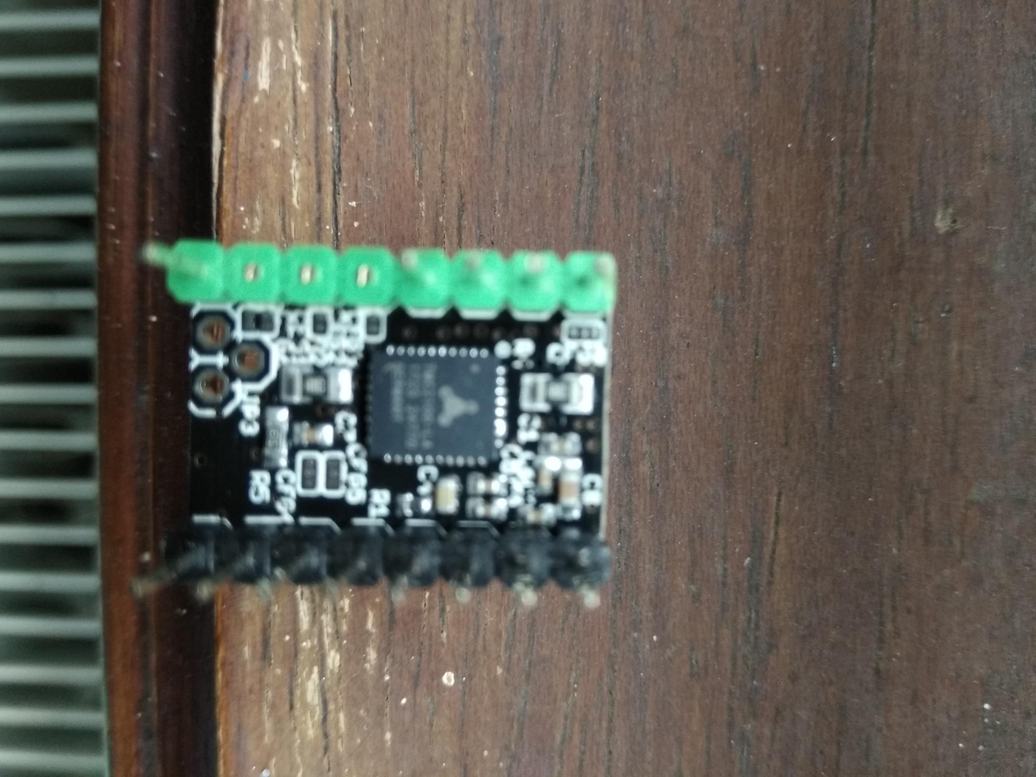

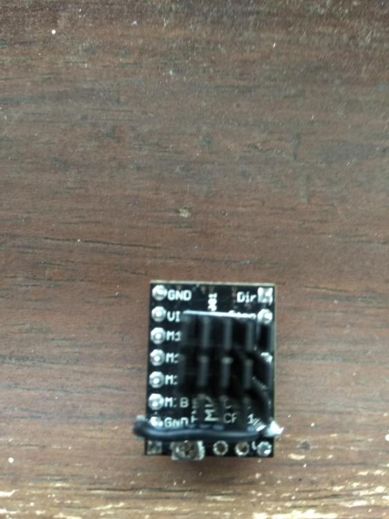

Invité Posté(e) Décembre 11, 2017 Partager Posté(e) Décembre 11, 2017 Par contre je vois que dans ton tuto tu dis de couper 5 pins sur les 2100 @stef_ladefense voici des photos un peu flou des miens. J'ai pris des fils un peu trop gros. Lien vers le commentaire Partager sur d’autres sites More sharing options...
bistory Posté(e) Décembre 11, 2017 Partager Posté(e) Décembre 11, 2017 il y a 8 minutes, db42 a dit : Par contre je vois que dans ton tuto tu dis de couper 5 pins sur les 2100 @stef_ladefense voici des photos un peu flou des miens. J'ai pris des fils un peu trop gros. Oui : http://reprap.org/wiki/TMC2100 Lien vers le commentaire Partager sur d’autres sites More sharing options...

stef_ladefense Posté(e) Décembre 11, 2017 Partager Posté(e) Décembre 11, 2017 @db42, tu peux essayer de faire une photo net que du coté composant ? que je puisse agrandir et torturer pour y voir le circuit Lien vers le commentaire Partager sur d’autres sites More sharing options...
Invité Posté(e) Décembre 11, 2017 Partager Posté(e) Décembre 11, 2017 (modifié) J'essayerai demain avec l'apn mais c'est pas gagné Édit : ce sont les mêmes que ceux là https://m.fr.aliexpress.com/s/item/32835895208.html?spm=a2g0n.search-cache.0.0.28643f2bc6sC1J#autostay Modifié (le) Décembre 11, 2017 par Invité Lien vers le commentaire Partager sur d’autres sites More sharing options...
