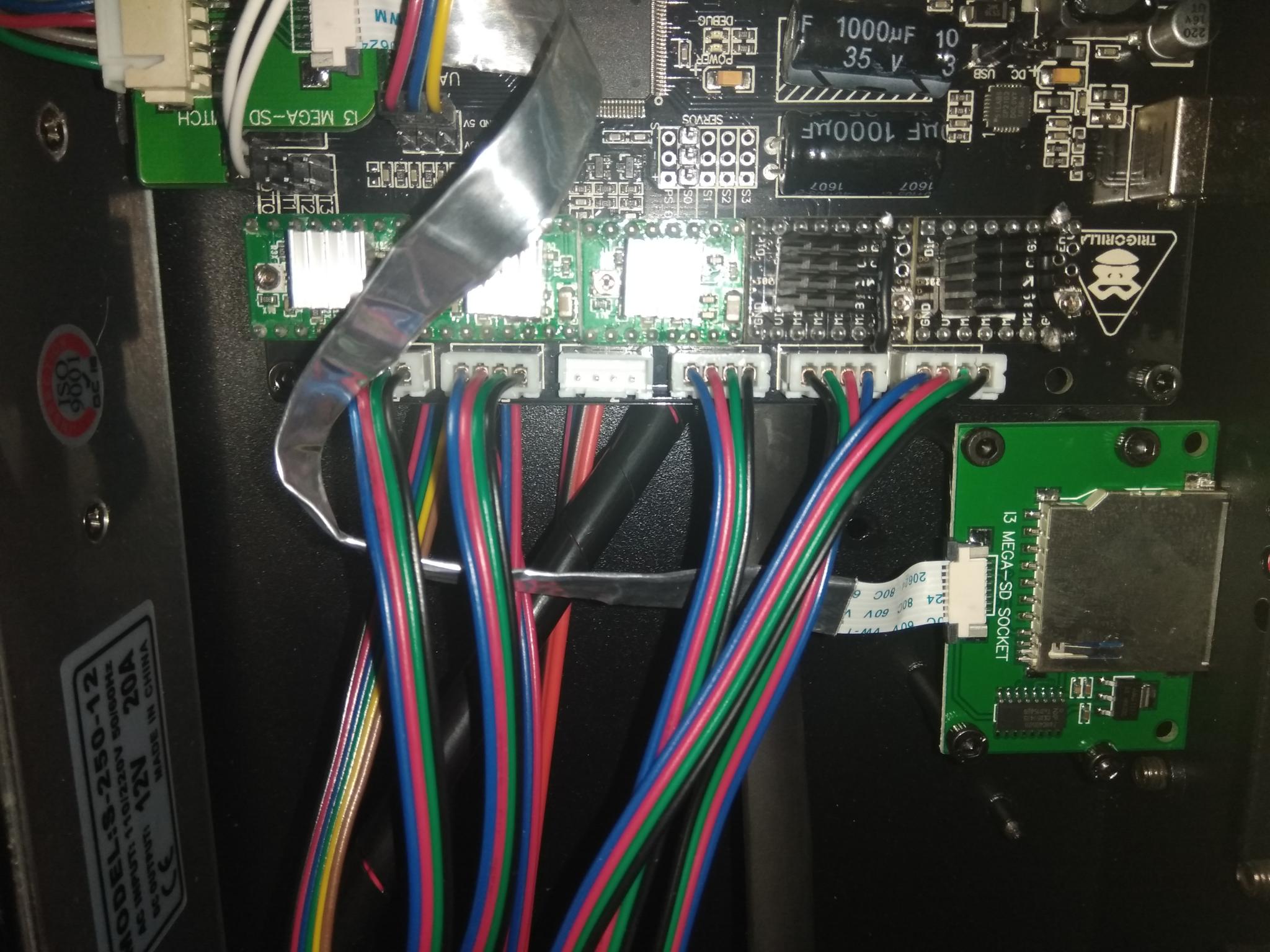

thsrp Posté(e) Décembre 15, 2017 Partager Posté(e) Décembre 15, 2017 (modifié) il y a une heure, stef_ladefense a dit : nous ne devons pas avoir la même imprimante ! lol oui tu as raison 5 moteurs (2 pour le z) et depuis le double endstop tous les drivers sont utilisés (j'en etais resté à la V1 1ere version : mono endstop !! ) Modifié (le) Décembre 15, 2017 par thsrp Lien vers le commentaire Partager sur d’autres sites More sharing options...
Invité Posté(e) Décembre 15, 2017 Partager Posté(e) Décembre 15, 2017 (modifié) il y a une heure, thsrp a dit : oui tu as raison 5 moteurs (2 pour le z) et depuis le double endstop tous les drivers sont utilisés (j'en etais resté à la V1 1ere version : mono endstop !! ) Avant aussi c'est juste qu'il y a 6 broches en dessous des steppers Modifié (le) Décembre 15, 2017 par Invité Ajout de photo Lien vers le commentaire Partager sur d’autres sites More sharing options...
Tfou57 Posté(e) Décembre 15, 2017 Partager Posté(e) Décembre 15, 2017 (modifié) Il y a 3 heures, db42 a dit : Avant aussi c'est juste qu'il y a 6 broches en dessous des steppers Petite curiosité !.... Les 6 broches servent à quoi ?? As-tu des détails .... Modifié (le) Décembre 15, 2017 par Tfou57 Lien vers le commentaire Partager sur d’autres sites More sharing options...
oliv21 Posté(e) Décembre 15, 2017 Partager Posté(e) Décembre 15, 2017 (modifié) il y a 19 minutes, Tfou57 a dit : Petite curiosité !.... Les 6 broches servent à quoi ?? As-tu des détails .... double commande moteur Z en parallèle, c'est marqué dessus Trigorilla_details.pdf Modifié (le) Décembre 15, 2017 par oliv21 ajout pdf Lien vers le commentaire Partager sur d’autres sites More sharing options...
Tfou57 Posté(e) Décembre 15, 2017 Partager Posté(e) Décembre 15, 2017 il y a 35 minutes, oliv21 a dit : double commande moteur Z en parallèle, c'est marqué dessus ??? Sur ton PDF je "Temp Sensors" ? Lien vers le commentaire Partager sur d’autres sites More sharing options...
oliv21 Posté(e) Décembre 15, 2017 Partager Posté(e) Décembre 15, 2017 Il y a 4 heures, db42 a dit : 6 broches en dessous des steppers ce sont les broches de connexion de tous les moteurs Lien vers le commentaire Partager sur d’autres sites More sharing options...

Invité Posté(e) Décembre 16, 2017 Partager Posté(e) Décembre 16, 2017 Le 14/12/2017 at 20:24, stef_ladefense a dit : @db42 tu vas vérifier plusieurs choses avec un multimètre en testeur de continuité, je peux pas car j'ai pas ce modèle là entre rouge et jaune ? entre vert et violet ? si tu as bien rouge relié au jaune, et vert relié au violet alors ponte avec une soudure entre le jaune et vert, et là la pin cfg1 sera reliée à la pin4 du circuit tmc2100 et ton strap a gnd sera effectif Je viens de vérifier. C'est plus simple que les photo quand vrai. ? Donc j'ai bien les continuité rouge/jaune et vert/violet. J'ai également vérifier avec le strap actuel et j'ai bien une entre la broche gnd et le rouge tout comme vert/jaune (celui là je suis moins sur). Mais en te relisant il faut le laisser ou pas le fil que j'ai souder une fois la connexion vert/jaune effectuée ? Lien vers le commentaire Partager sur d’autres sites More sharing options...
stef_ladefense Posté(e) Décembre 16, 2017 Partager Posté(e) Décembre 16, 2017 Escuse de toutes ces questions mais je ne connaissais pas ce driver. Donc ce strap jaune vert, sert bien à relier la pin CFG1 à la pin idoine du composant. Une fois relié jaune vert, et la pin CFG1 elle même reliée au GND, ton driver est en mode puissance et tu ne dois plus perdre de pas. Vérifi quand même le fil que tu as soudé si il est correctement soudé et non collé par la brasure. Si c'est correct tu dois avoir continuité entre GND et n'importe quels points de couleurs. Lien vers le commentaire Partager sur d’autres sites More sharing options...

Invité Posté(e) Décembre 16, 2017 Partager Posté(e) Décembre 16, 2017 il y a 52 minutes, stef_ladefense a dit : Escuse de toutes ces questions mais je ne connaissais pas ce driver. Donc ce strap jaune vert, sert bien à relier la pin CFG1 à la pin idoine du composant. Une fois relié jaune vert, et la pin CFG1 elle même reliée au GND, ton driver est en mode puissance et tu ne dois plus perdre de pas. Vérifi quand même le fil que tu as soudé si il est correctement soudé et non collé par la brasure. Si c'est correct tu dois avoir continuité entre GND et n'importe quels points de couleurs. Tu n'as pas à t'excusé pour les questions je disait juste que c'était plus facile sur les photos car c'est beaucoup plus gros qu'en vrai et en plus tu m'aide! Donc avant la jonction jaune/vert j'ai bien une continuité entre le ground et les autres points sur les 2 steppers, avec une résistance de 3.08/3.09 multimètre sur 20k entre gnd et vert ou violet (qui sont donc les mêmes circuits. Je me demande si il ne faudrait pas couper aussi les 2 pins entre cfg3 et step. Lien vers le commentaire Partager sur d’autres sites More sharing options...
stef_ladefense Posté(e) Décembre 16, 2017 Partager Posté(e) Décembre 16, 2017 (modifié) tu as un bip de continuité sur ton multimètre ? fait un pont jaune vert, et tu doit avoir un bip avec un affichage très faible sur le multimètre entre GND et violet. faut couper les pins CFG1 CFG2 et CFG3 de toute façon quand on utilise un TMC2100, les deux autres perso je ne l'ai ai pas coupées mais j'ai l'impression quelles sont nc Modifié (le) Décembre 16, 2017 par stef_ladefense Lien vers le commentaire Partager sur d’autres sites More sharing options...

stef_ladefense Posté(e) Décembre 16, 2017 Partager Posté(e) Décembre 16, 2017 (modifié) voila, j'ai monté les TMC2208 en X et Y, et c'est terrible comparé aux TMC2100, c'est le silence et sans à-coups ! du bonheur, j'entends que les ventillos (silencieux comparés aux originaux) donc ils sont plugandplay, juste a régler Vref à 1.06V et inverser les connecteurs de chaque moteurs, pas de soudure, pas de pin à couper. mes anciens 2100 sont relégué aux deux Z et Extrudeur Modifié (le) Décembre 16, 2017 par stef_ladefense 1 Lien vers le commentaire Partager sur d’autres sites More sharing options...

Invité Posté(e) Décembre 16, 2017 Partager Posté(e) Décembre 16, 2017 Si tu inverse au niveau moteur tu ne crains rien d'abimer. Avec un petit tournevis tu souleve légèrement les ergots en plastique et les fils viennent tout seul. Lien vers le commentaire Partager sur d’autres sites More sharing options...
stef_ladefense Posté(e) Décembre 16, 2017 Partager Posté(e) Décembre 16, 2017 j'ai fais des raccords inversés, histoire de revenir facilement en arrière Lien vers le commentaire Partager sur d’autres sites More sharing options...
mac Posté(e) Décembre 16, 2017 Partager Posté(e) Décembre 16, 2017 Il y a 2 heures, stef_ladefense a dit : voila, j'ai monté les TMC2208 en X et Y, et c'est terrible comparé aux TMC2100, c'est le silence et sans à-coups ! du bonheur, j'entends que les ventillos (silencieux comparés aux originaux) donc ils sont plugandplay, juste a régler Vref à 1.06V et inverser les connecteurs de chaque moteurs, pas de soudure, pas de pin à couper. mes anciens 2100 sont relégué aux deux Z et Extrudeur tu les as pris où ? chez watterott ? Lien vers le commentaire Partager sur d’autres sites More sharing options...
