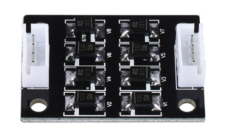

Baroudeur Posté(e) Octobre 31, 2017 Partager Posté(e) Octobre 31, 2017 J'ai commandé et reçu ces TL-Smoothers avec 8 diodes Par contre j'ai lu qu'ils chauffaient pas mal, certains d'entre vous ont expérimenté ? Lien vers le commentaire Partager sur d’autres sites More sharing options...

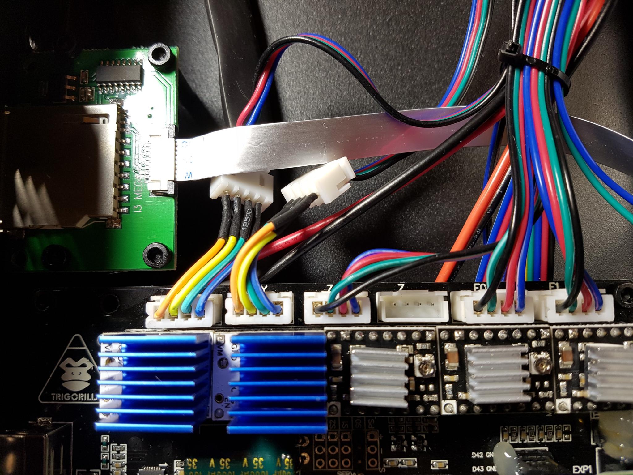

stef_ladefense Posté(e) Novembre 7, 2017 Partager Posté(e) Novembre 7, 2017 (modifié) un petit retour, j'ai monté 2 TMC2100 sur les axes X et Y, réglé les Vref à 1.1V (ce qui fait 1.1A pour les moteurs, au moins le calcul est simple), c'est au jugé en fonction de mes lectures. j'ai fait 2 petits adaptateurs pour inverser les câbles sur les moteurs car le sens est inversé pour les TMC par rapport au A4988 et DRV8825. ils sont en mode SpreadCycle (CFG1 à la masse), car apparemment le mode silence n'est pas adapté au printer 3D. j'ai changer le ventilateur de l'alim et aussi celui qui refroidi la Trigorilla, alim : https://www.amazon.fr/gp/product/B00006HOMA carte : https://www.amazon.fr/Scythe-Ventilateur-Kaze-Slim-1000/dp/B0017K8X4M (merci @LL1) le Scythe est livré avec deux pattes métalliques, j'en ai utilisé une pour le fixer sur la plaque sans faire aucune modif à part de la retourner de 180°, et cabler le connecteur de l'ancien ventilo. j'ai changé les (trop) petits dissipateurs livrés par des modèles plus conséquent avec la même hauteur mais 4 fois plus gros. ils sont à 3 ou 4mm du ventilateur, donc pas de soucis de ce coté là. niveau bruit, puisque c'est aussi le but, c'est assez impressionnant même pour le mode non silencieux ! je n’entends que les ventilos, plus les moteurs (le Z oui, mais pas gênant lors d'une impression). Modifié (le) Novembre 7, 2017 par stef_ladefense 1 Lien vers le commentaire Partager sur d’autres sites More sharing options...

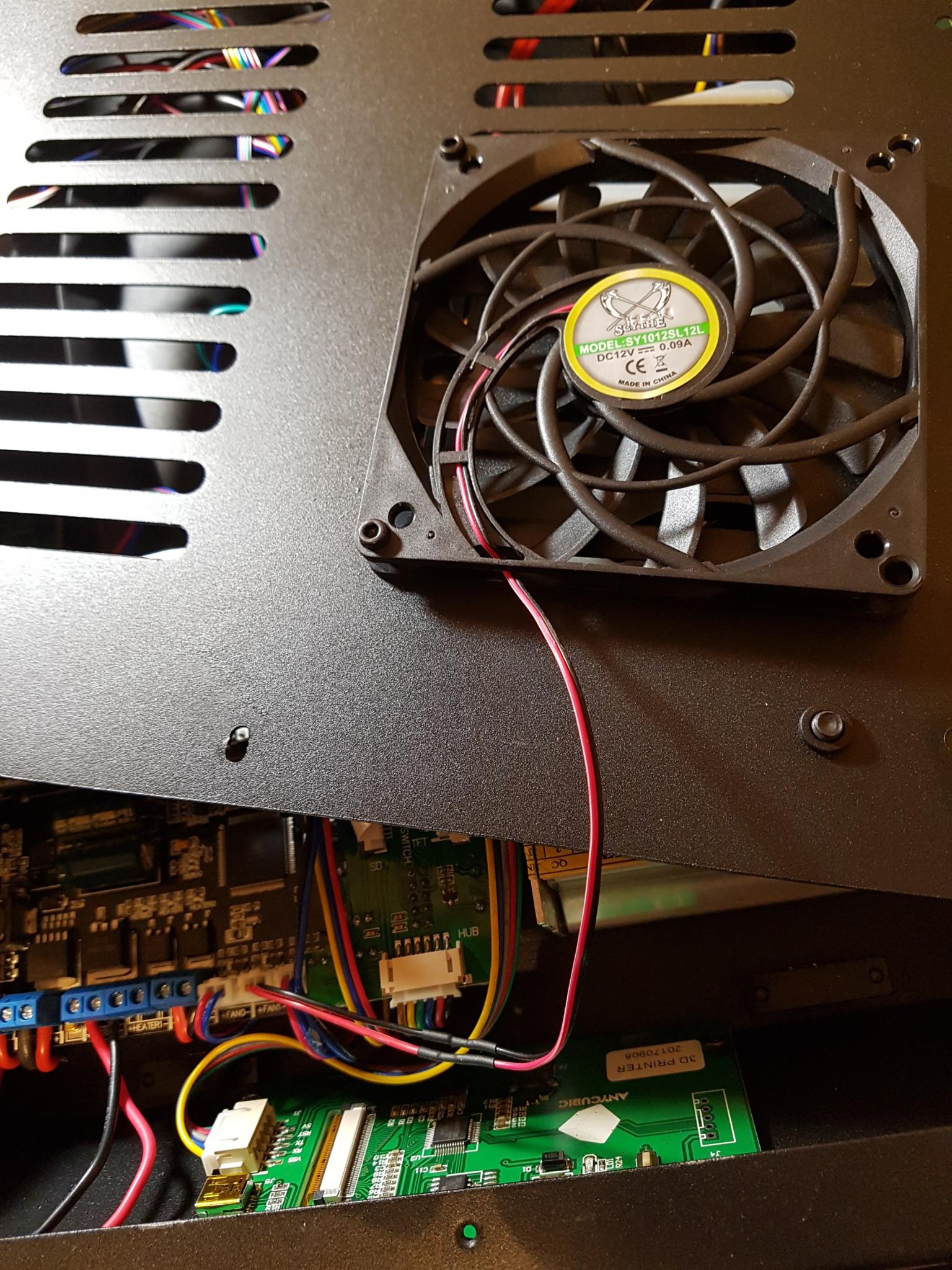

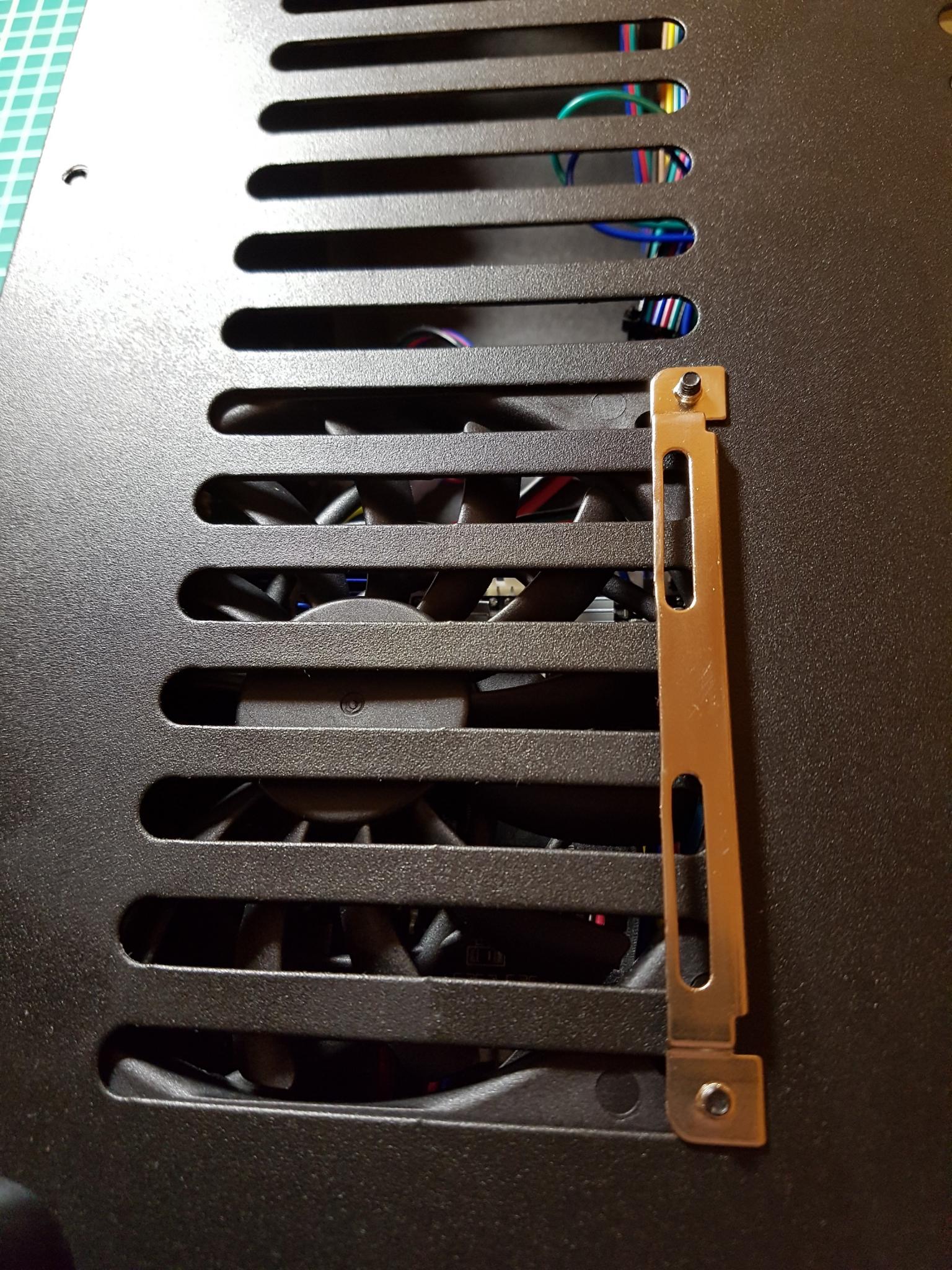

slayer-fr Posté(e) Novembre 8, 2017 Partager Posté(e) Novembre 8, 2017 Vu tes radiateurs et ton ventillo, tu devrais être tranquille coté surchauffe par contre le ventilateur n'est pas trop bruyant ? Lien vers le commentaire Partager sur d’autres sites More sharing options...
bistory Posté(e) Novembre 8, 2017 Partager Posté(e) Novembre 8, 2017 il y a 4 minutes, slayer-fr a dit : Vu tes radiateurs et ton ventillo, tu devrais être tranquille coté surchauffe par contre le ventilateur n'est pas trop bruyant ? J'ai le même ventilo pour refroidir un ensemble de circuits, il fonctionne en permanence depuis 3 ans et ne fait aucun bruit Lien vers le commentaire Partager sur d’autres sites More sharing options...
Invité Posté(e) Novembre 8, 2017 Partager Posté(e) Novembre 8, 2017 @stef_ladefense cool d'avoir fait un retour. Tu as vu une différence sur l'impression ? Lien vers le commentaire Partager sur d’autres sites More sharing options...
stef_ladefense Posté(e) Novembre 8, 2017 Partager Posté(e) Novembre 8, 2017 oui le ventillo est hyper silencieux comparer à celui d’origine. j'ai pas grand chose pour comparer, enfin avec des plats à part un cube xyz, donc j'en referais un pour comparer, mais c'est hyper propre et surtout plus le bruit strident des moteurs. rien que pour ça c'est le bonheur quand ta chambre est à coté du bureau, cette nuit porte fermé je n'entendais que les ventilos, et porte fermé plus rien du tout. Lien vers le commentaire Partager sur d’autres sites More sharing options...
Baroudeur Posté(e) Novembre 8, 2017 Partager Posté(e) Novembre 8, 2017 Il y a 15 heures, stef_ladefense a dit : ils sont en mode SpreadCycle (CFG1 à la masse), car apparemment le mode silence n'est pas adapté au printer 3D. Ça à l'air pas mal, que veux-tu dire par mode SpreadCycle, au point de vue branchement ça signifie quoi ? Lien vers le commentaire Partager sur d’autres sites More sharing options...
stef_ladefense Posté(e) Novembre 8, 2017 Partager Posté(e) Novembre 8, 2017 (modifié) les drivers de type TCM2xxx ont deux mode de fonctionnement : StealthChop, qui est le mode super silence mais avec très peu de couple, pas suffisant pour une imprimante 3D, ce qui génère des manques et le mode SpreadCycle qui fait plus de bruit mais qui a du couple, et qui se configure en mettant la pin CFG1 à la masse (avec un fil ou un pont en fonction du fabriquant du module) mais il suffit de lire le post d'origine de @Temete où il à déjà expliqué ça ! Modifié (le) Novembre 8, 2017 par stef_ladefense Lien vers le commentaire Partager sur d’autres sites More sharing options...

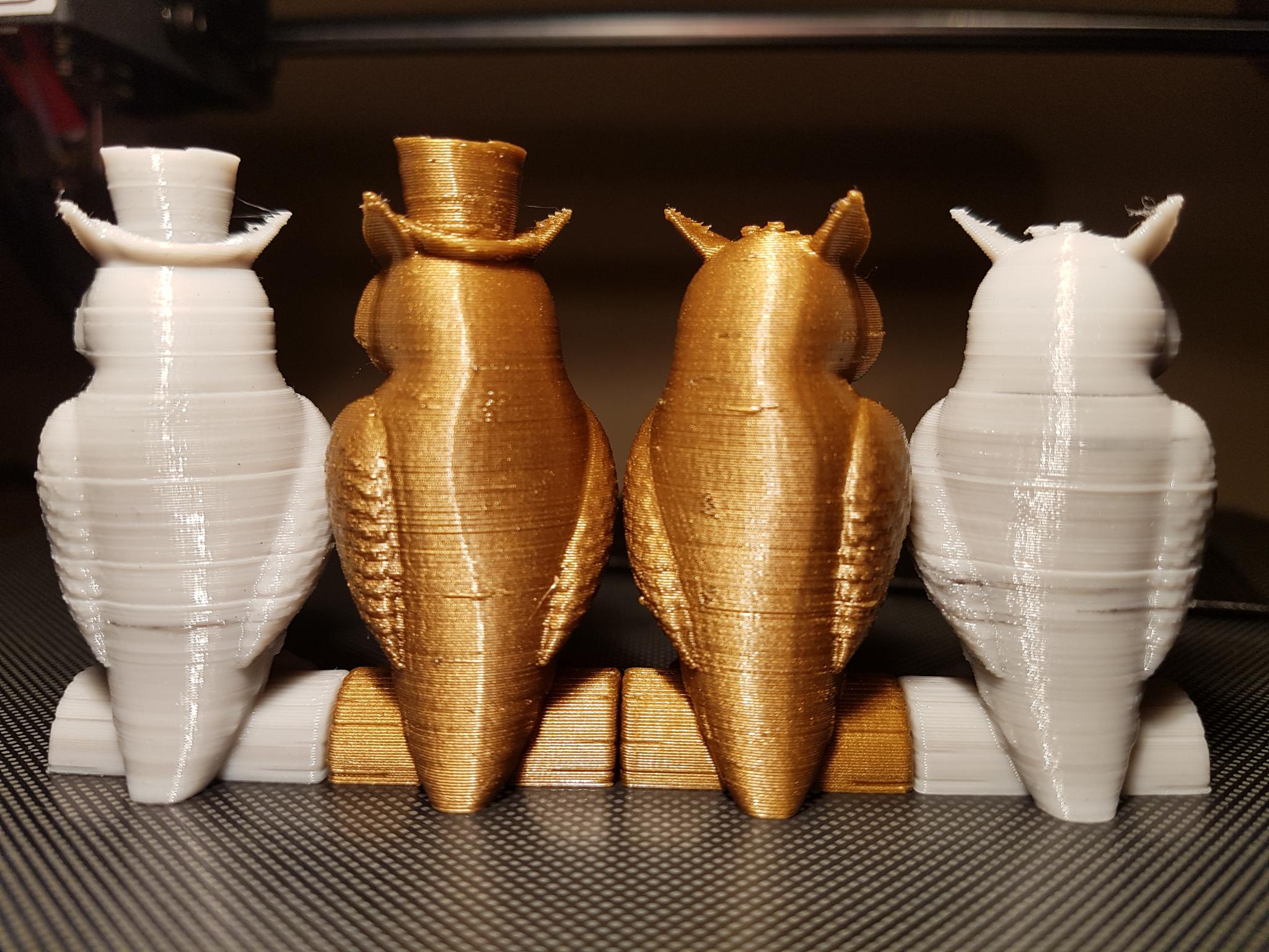

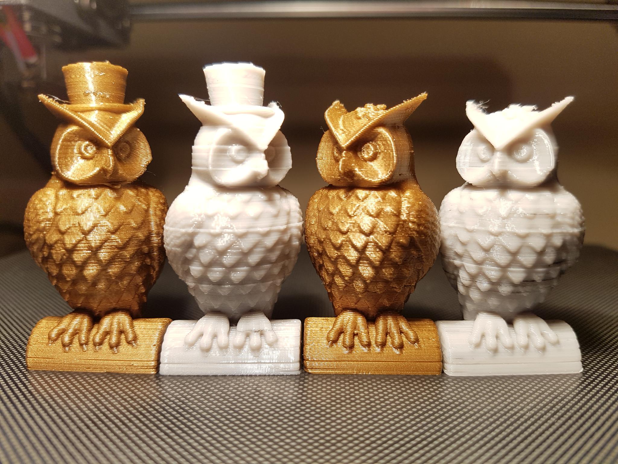

stef_ladefense Posté(e) Novembre 8, 2017 Partager Posté(e) Novembre 8, 2017 voila le couple de chouettes, en gris une impression ancienne, et en dorée du jour je précise que c'est le fichier gcode livré sur la carte SD Lien vers le commentaire Partager sur d’autres sites More sharing options...
Invité Posté(e) Novembre 8, 2017 Partager Posté(e) Novembre 8, 2017 La différence est flagrante ! Par contre j'imagine qu'avec tes réglages tu obtiens un meilleur rendu tout de même. Lien vers le commentaire Partager sur d’autres sites More sharing options...
stef_ladefense Posté(e) Novembre 8, 2017 Partager Posté(e) Novembre 8, 2017 en meme temps j'avais un soucis de plateau à l'époque, le sav m'a envoyer un plateau complet plus les barres pour changer Lien vers le commentaire Partager sur d’autres sites More sharing options...
LL1 Posté(e) Novembre 8, 2017 Partager Posté(e) Novembre 8, 2017 (modifié) Le 07/11/2017 at 21:46, stef_ladefense a dit : j'ai changer le ventilateur de l'alim et aussi celui qui refroidi la Trigorilla, alim : https://www.amazon.fr/gp/product/B00006HOMA carte : https://www.amazon.fr/Scythe-Ventilateur-Kaze-Slim-1000/dp/B0017K8X4M (merci @LL1) j'ai changé les (trop) petits dissipateurs livrés par des modèles plus conséquent avec la même hauteur mais 4 fois plus gros. ils sont à 3 ou 4mm du ventilateur, donc pas de soucis de ce coté là. niveau bruit, puisque c'est aussi le but, c'est assez impressionnant même pour le mode non silencieux ! je n’entends que les ventilos, plus les moteurs (le Z oui, mais pas gênant lors d'une impression). Content que la réf du ventilo pour la carte t'ait servi. Je vais commander ta réf pour l'alim. Je viens de recevoir les deux TL-smoothers pour les axes X et Y, je fais l'installation ce weekend et ferai un retour avec photos de l'installation. Pour les TMC2100, peux tu me donner un lien de commande ainsi que pour tes dissipateurs thermiques ? Comment as tu modifié la valeur des step/mm dans le firmware ? (j'ai la v2 avec le firmware d'origine) Modifié (le) Novembre 8, 2017 par LL1 Lien vers le commentaire Partager sur d’autres sites More sharing options...
stef_ladefense Posté(e) Novembre 8, 2017 Partager Posté(e) Novembre 8, 2017 Salut LL1, merci à toi, très bien le ventillo les TMC2100 : https://fr.aliexpress.com/item/TMC2130-TMC2208-V1-0-TMC2100-V1-3-Stepper-Motor-StepStick-Muet-Pilote-silencieux-une-excellente-stabilit/32838224601.html les dissipateurs : https://fr.aliexpress.com/item/LERDGE-Stepper-Motor-Driver-Heat-sinks-Cooling-Block-Heatsink-for-TMC2100-LV8729-DRV8825-Drive-Module-3D/32816785885.html la seule chose a faire c'est un pont de soudure entre CFG1 et la masse, et de couper les pins CFG1 CFG2 et CFG3 pour quelles ne rentrent pas dans les connecteurs sur la carte aucun réglage à faire a part vref, les steps sont à 16 comme pour le A4988 Lien vers le commentaire Partager sur d’autres sites More sharing options...

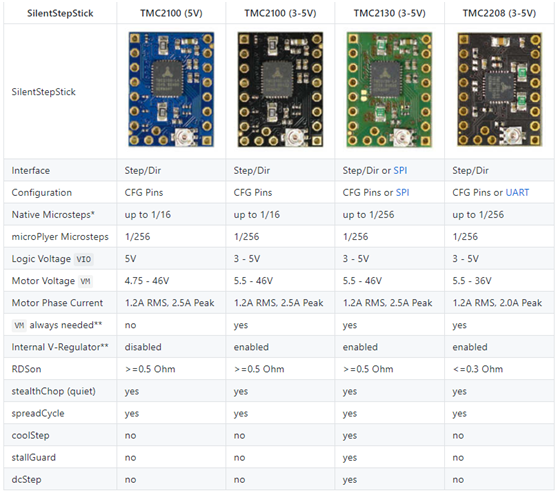

LL1 Posté(e) Novembre 12, 2017 Partager Posté(e) Novembre 12, 2017 En voulant commander les TMC2100 sur aliexpress, je suis tombé sur la description des TMC2208.https://github.com/watterott/SilentStepStick Ils seraient l'évolution des TMC2100 (sortis un an avant) : les 2208 utilisent le stealthchop2 (garde le couple et le step en charge) alors que les 2210 utilisent le steathchop1. Je demande aux spécialistes de l'électronique si, sur le papier, ils sont adaptés à notre machine ? Dans ce cas, je les commanderai à la place des TMC2100. Lien vers le commentaire Partager sur d’autres sites More sharing options...
chrisv Posté(e) Novembre 12, 2017 Partager Posté(e) Novembre 12, 2017 Il faudrait que je vérifie en détail mais les 2208 sont des 2100 que l'on programme par un port SPI au lieu des jumper. Cela n'a donc pas vraiment d’intérêt surtout si il n'y a pas la possibilité de les contrôler par le port SPI depuis le firmware. Les plus intéressants pour les impressions 3D sont en fait les TMC2660 qui sont limités à 30V (contre 46V pour les 2100 mais ça suffit pour l'impression), ont plus de capacité en courant et chauffent beaucoup moins (pas besoin de dissipateur). Le seul soucis, c'est qu'on ne les trouvent pas sur ces petits adaptateurs à monter sur les cartes de type RAMPS, ils n'ont pas tout a fait les mêmes signaux de contrôle donc je ne sais pas non plus si c'est adaptable facilement. Lien vers le commentaire Partager sur d’autres sites More sharing options...
stef_ladefense Posté(e) Novembre 12, 2017 Partager Posté(e) Novembre 12, 2017 apparemment d’après les docs constructeur, le mode stealthchop2 est juste une adaptation au changement de vitesse rapide, donc avec nos vitesses lentes en impression 3D ... de plus le 2208 n'apporte rien d'autre que son pilotage via uart par rapport au 2100. par contre faudrait tester le 2130, qui à des modes adaptatifs de charge, de vitesse et d'énergie intégrés. et aussi de la lecture ici : https://github.com/watterott/SilentStepStick Lien vers le commentaire Partager sur d’autres sites More sharing options...
bistory Posté(e) Novembre 12, 2017 Partager Posté(e) Novembre 12, 2017 il y a 37 minutes, stef_ladefense a dit : apparemment d’après les docs constructeur, le mode stealthchop2 est juste une adaptation au changement de vitesse rapide, donc avec nos vitesses lentes en impression 3D ... de plus le 2208 n'apporte rien d'autre que son pilotage via uart par rapport au 2100. par contre faudrait tester le 2130, qui à des modes adaptatifs de charge, de vitesse et d'énergie intégrés. et aussi de la lecture ici : https://github.com/watterott/SilentStepStick J'ai commandé 2 TMC2130 pendant le single day, on verra ce que ça donne mais je n'ai pas de quoi faire l'upgrade de Marlin pour le moment Lien vers le commentaire Partager sur d’autres sites More sharing options...
