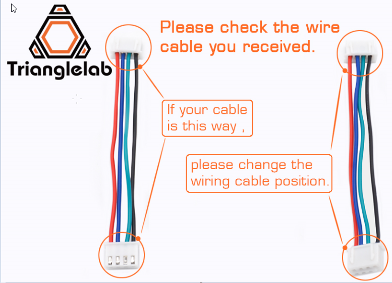

Mon vendeur précise qu'il faut vérifier le câblage des prise du faisceau livréSmoother 4 Diodes - Cable à vérifier.png

Par contre la carte en elle même elle a un sens de branchement ?
Non, il n'y a pas de sens. Ils se branchent de la même façon que ceux à 8 diodes que j'ai reçu et dont je précise l'installation avec photos dans un post dédié à mes modifications.
Il faut juste respecter la continuité des couleurs sur tes différents branchements.
