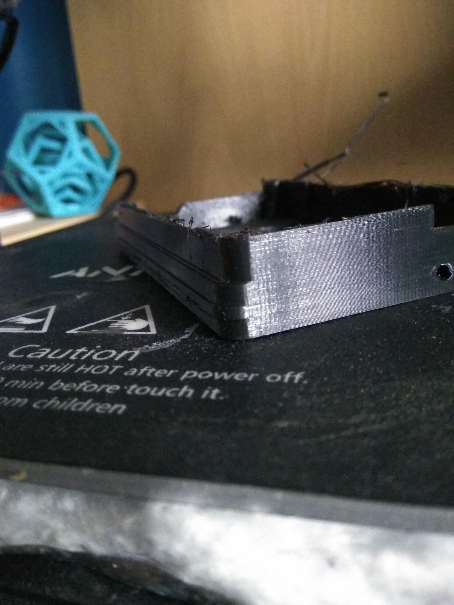

Invité Posté(e) Décembre 2, 2017 Partager Posté(e) Décembre 2, 2017 (modifié) En fait après recherche il faut faire une rotation du branchement a 180° car les fils marche par paire edit: les déplacements fonctionnent bien et c'est bien plus silencieux saut le Z qui fait un énorme raffut donc a changer. par contre il faut que je réouvre l'imprimante car les fichiers n’apparaissent plus sur la sd Edit n°2 bon a 1,07v j'ai une perte de pas sur l'axe Y mais c'est vraiment silencieux pour la première couche à 15 mm/s aucun bruit après a 60mm/s c'est un peu plus bruyant mais moins que les ventilos. Par contre pour les pas je vais d'abbord essayer de baisser la vitesse de déplacement (150 mm/s) puis je monterai peut etre un peu la vref Modifié (le) Décembre 2, 2017 par Invité Lien vers le commentaire Partager sur d’autres sites More sharing options...

Invité Posté(e) Décembre 9, 2017 Partager Posté(e) Décembre 9, 2017 Tu as changé le ventilo ? Car j'ai enlevé les 2100 car même en montant à 1,14v je perd des pas sur le Y Lien vers le commentaire Partager sur d’autres sites More sharing options...
stef_ladefense Posté(e) Décembre 9, 2017 Partager Posté(e) Décembre 9, 2017 (modifié) @db42c'est pas normal que tu perds des pas, quand tu déplaces la tete via l’écran, tu arrives a déplacer la tète à la main ou bloquer le déplacement ? Modifié (le) Décembre 9, 2017 par stef_ladefense Lien vers le commentaire Partager sur d’autres sites More sharing options...
MassMass Posté(e) Décembre 9, 2017 Partager Posté(e) Décembre 9, 2017 Bon bah j'ai hâte de recevoir mes TMC2208 (ils sont en chemin depuis une semaine déjà :D). Je ferais une vidéo avant/après aussi (ventilos compris) histoire de Lien vers le commentaire Partager sur d’autres sites More sharing options...
Invité Posté(e) Décembre 10, 2017 Partager Posté(e) Décembre 10, 2017 @stef_ladefense je n'ai pas mieux fait de test mais c'est au niveau Y donc plateau que ça déconne. Dans un premier temps à 1,07v ça n'allais pas puis à 1,14 j'ai fais une impression d'une heure sans soucis et la sur une impression de 4h ça a décalé 3x donc je me suis dis que ça pouvait provenir de la température donc j'ai remis ceux d'origine. Lien vers le commentaire Partager sur d’autres sites More sharing options...
stef_ladefense Posté(e) Décembre 10, 2017 Partager Posté(e) Décembre 10, 2017 (modifié) @db42 meme à 0.6v ça doit marcher tu l'as fait où ton strap cfg1/gnd ? ton circuit imprimé est de quelle couleur ? sur les blancs, V1.3 il faut relier le strap 3 points cfg1 face dessous pour moi tu est en mode stealthChop et non en mode spreadCycle. ou alors tu n'as pas virer les 3 pins CFGx Modifié (le) Décembre 10, 2017 par stef_ladefense Lien vers le commentaire Partager sur d’autres sites More sharing options...
Invité Posté(e) Décembre 10, 2017 Partager Posté(e) Décembre 10, 2017 J'ai fais le strap avec un fil sur le dessus et ils sont noir et j'ai bien coupé les 3 CFGx. Après il faut que je fasse plus d'essai en inversant x et y par exemple mais je voulais imprimer le boîtier pour changer l'écran donc j'ai fais au plus simple en remettant les A4998 Lien vers le commentaire Partager sur d’autres sites More sharing options...

LL1 Posté(e) Décembre 10, 2017 Partager Posté(e) Décembre 10, 2017 Il y a 6 heures, db42 a dit : J'ai fais le strap avec un fil sur le dessus et ils sont noir et j'ai bien coupé les 3 CFGx. Après il faut que je fasse plus d'essai en inversant x et y par exemple mais je voulais imprimer le boîtier pour changer l'écran donc j'ai fais au plus simple en remettant les A4998 J'ai eu le même problème et en fait le strap avec le fil sur le dessus ne relit rien, il faut faire la soudure entre les deux points (cf photo en page 1) sur le dessous. Tes steppers sont restés en stealthChope, d'où les problèmes de décalage. Il faut que je le modifie dans mon post. Lien vers le commentaire Partager sur d’autres sites More sharing options...
