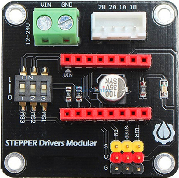

Le ‎25‎/‎01‎/‎2018 at 17:29, stef_ladefense a dit :
tu as ça pour ajouter un pilote, après faut le relier à la carte sur des ports de libres et les déclarer dans Marlin
https://fr.aliexpress.com/item/DRV8825-A4988-3D-Imprimante-42-Moteur-pas-pas-Pilote-D-extension-de-Contr-le-Bouclier-conseil/32838869245.html
Ce module est intéressant car il peut directement être alimenté par le 12v délivré par la Méga
1)  Peux-tu nous communiquer les modifications à apporter au firmware Trigo_Marlin pour générer les 3 signaux ( Steps, Dir et Enable) de pilotage de la platine "Stepper Drivers Modular"
Les sorties de la Trigorilla que j'envisage d'utiliser sont  3 ports Servo de la Trigorilla (par exemple D4, D5 et D6) qui sont disponibles après soudure de rangées de pins
2) Pour un stepper A4988,  les 3 switchs MS1, MS2 et MS3 sont à mettre dans quel position (As-tu un lien vers le datasheet ?)
Merci

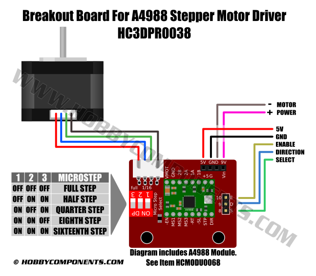

Bonjour ,
@stef_ladefense a répondu à la question 1) dans le post
et je pense , dans recherches par Google /Images avoir trouvé l'information 2) sur une documentation d'autre autre platine ayant la même fonction
5aae3b13e41fa_PositiondesSwitchsurPlatineStepper.png.52599491549221114f2986d363b540f0.png
Donc pour configurer le A4988 en 1/16 ,  les 3 switchs MS1, MS2 et MS3 sont à mettre en On :P
