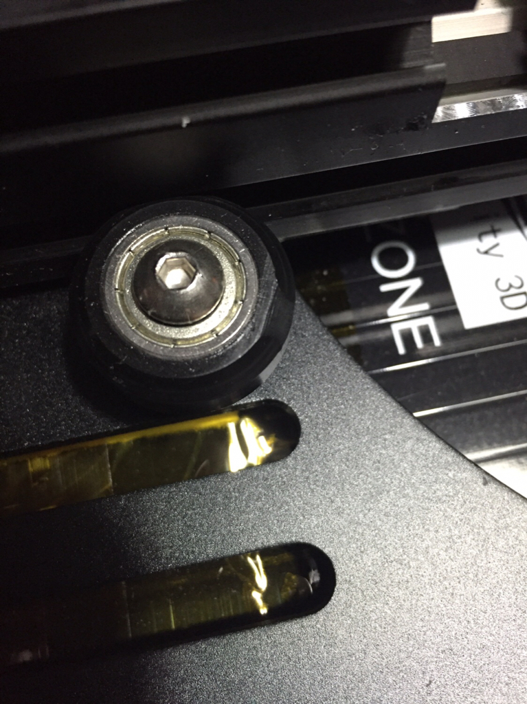

DarkTrooper Posté(e) Septembre 30, 2017 Partager Posté(e) Septembre 30, 2017 Après un long périple elle est enfin arrivée! 20 jours de délai dont près de 15 à naviguer entre les différents entrepôts de Colissimo du 93 pour une obscure histoire de code postal soit-disant erroné! [emoji848]Bref, n'ayant pas eu le temps de la monter avant, je m'y suis mis hier soir. Quelques photos de "l'unboxing" comme on dit, qui seront sans doute familières aux possesseurs de la grande sœur : Le portique XZ: LA particularité de ce modèle : la base en acrylique. Je verrais à l'usage mais ça fera peut-être l'objet d'un upgrade par la suite. Le bed sur son axe: Tout le bordel restant: outils, visserie, notices (très succinctes), pièces de rechange etc Petit soucis avant même de faire la mise en route. 2 galets du bed présentent un léger méplat du même côté du galet et du même côté du rail. Du coup ça se sent pendant le déplacement [emoji35]. Je vais contacter le vendeur pour voir ce qu'on peut faire pour les remplacer. En attendant je vais les mettre en opposition et compter sur l'hyperstaticité du montage pour voir si je peux minimiser l'effet. Autre constatation, le bras des X bouge beaucoup si je le soulève côté opposé à la tige de Z. Or un seul galet est sur excentrique. Difficile de régler ce jeu sans serrer le montant et induire un écartement des deux montants du portique. Est-ce gênant à l'usage? Voilà pour le moment où j'en suis. Lien vers le commentaire Partager sur d’autres sites More sharing options...
PrintOlivier Posté(e) Septembre 30, 2017 Partager Posté(e) Septembre 30, 2017 Il y a 3 heures, DarkTrooper a dit : Petit soucis avant même de faire la mise en route. 2 galets du bed présentent un léger méplat du même côté du galet et du même côté du rail. Du coup ça se sent pendant le déplacement . Autre constatation, le bras des X bouge beaucoup si je le soulève côté opposé à la tige de Z. Or un seul galet est sur excentrique. Difficile de régler ce jeu sans serrer le montant et induire un écartement des deux montants du portique. Est-ce gênant à l'usage? Voilà pour le moment où j'en suis. Bonjour DarkTrooper C'est la première fois que l'on parle de galets abimés dans la section Creality ??? Encore une nouveauté ! Le galet excentrique applique un effort sur la cornière à l'opposé des 2 galets fixes et freine l'ensemble. Ceux sont tous les galets fixes qui déterminent l'écartement. A priori personne ne s'est plaint ici, de problème à ce niveau. Olivier Lien vers le commentaire Partager sur d’autres sites More sharing options...
DarkTrooper Posté(e) Septembre 30, 2017 Auteur Partager Posté(e) Septembre 30, 2017 Avec le poids propre de la tête et le fait que le mouvement est toujours dans le même sens au cours de l'impression, je pense que ça va le faire. Lien vers le commentaire Partager sur d’autres sites More sharing options...
PrintOlivier Posté(e) Septembre 30, 2017 Partager Posté(e) Septembre 30, 2017 il y a 18 minutes, DarkTrooper a dit : Avec le poids propre de la tête et le fait que le mouvement est toujours dans le même sens au cours de l'impression, je pense que ça va le faire. Sur toutes les CR-10, à priori, ça le fait donc sur ta mini il n’y a pas de raison, c’est le même montage ! ? Ce qui est franchement dommage c’est l’état de tes galets !!! ? Lien vers le commentaire Partager sur d’autres sites More sharing options...
DarkTrooper Posté(e) Septembre 30, 2017 Auteur Partager Posté(e) Septembre 30, 2017 Oui c'est sur, je suis passablement aigri. Mais bon ça fait partie des risque du "haut de gamme pas cher" made in china. je verrai demain si mon astuce permettra d'attendre l'envoi de nouveaux galet ou un achat de pièce de rechange. Lien vers le commentaire Partager sur d’autres sites More sharing options...

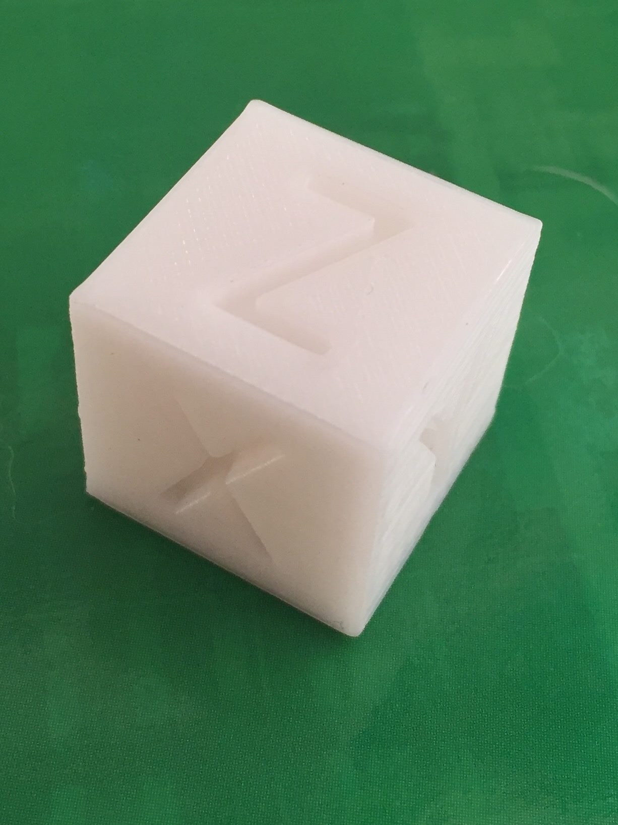

DarkTrooper Posté(e) Octobre 14, 2017 Auteur Partager Posté(e) Octobre 14, 2017 (modifié) Bon j'ai pu avancer un peu puisque j'ai reçu les galets que j'ai commandé chez 3D Modular Systems. On sent la différence de qualité des roulements qui sont bien plus "fluides" et du plastique aussi. Bon c'est pas de l'ertalyte non plus mais il semble plus résistant à l'usure. À voir dans le temps. Du coup, comme je suis joueur, je vais tenter un cube de test "out-of-the-box" pour voir ce que ça donne. Stay tuned! [emoji16] Modifié (le) Octobre 14, 2017 par DarkTrooper ajout photo Lien vers le commentaire Partager sur d’autres sites More sharing options...

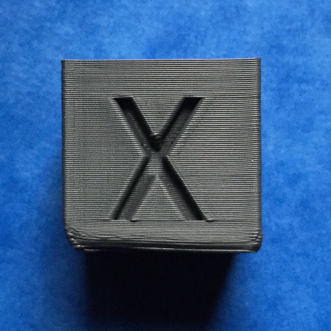

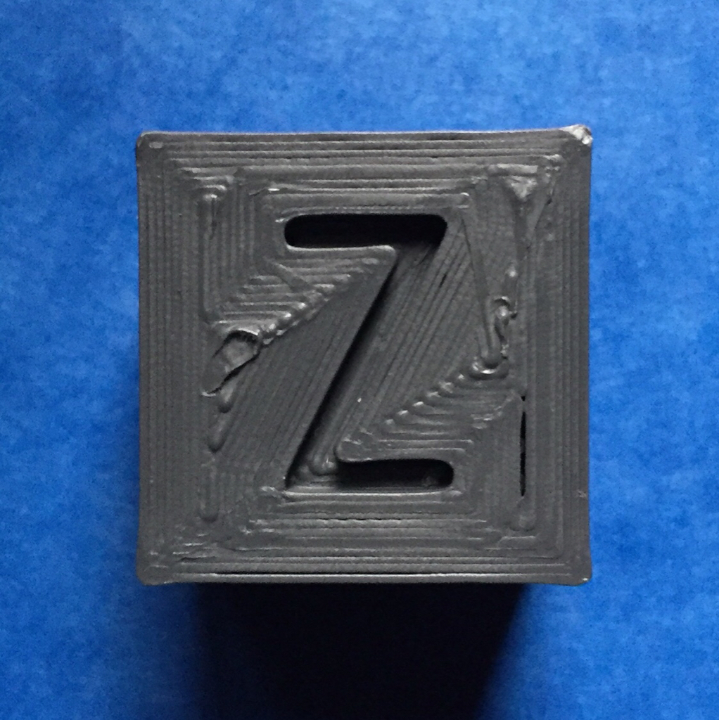

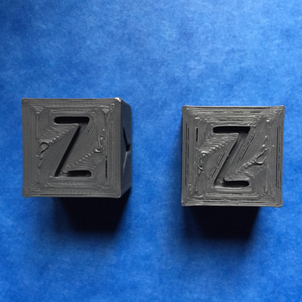

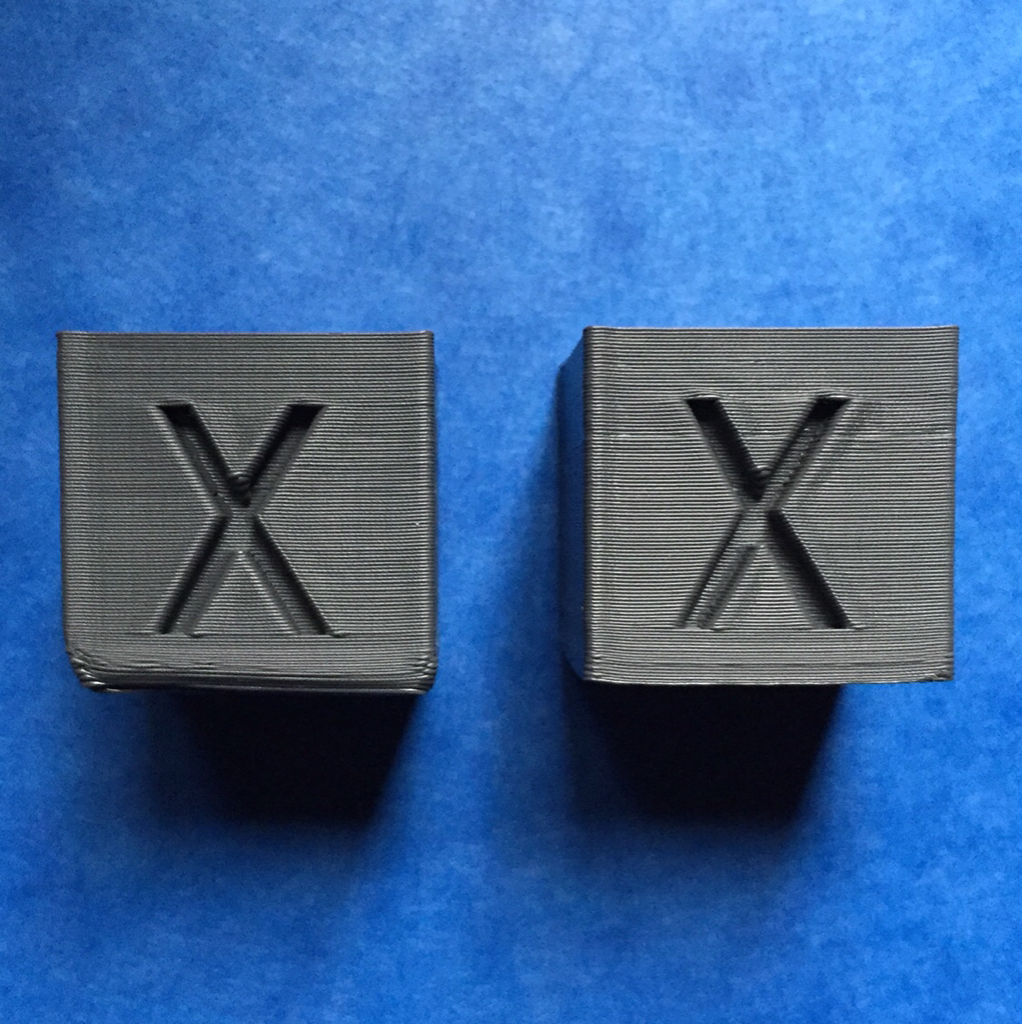

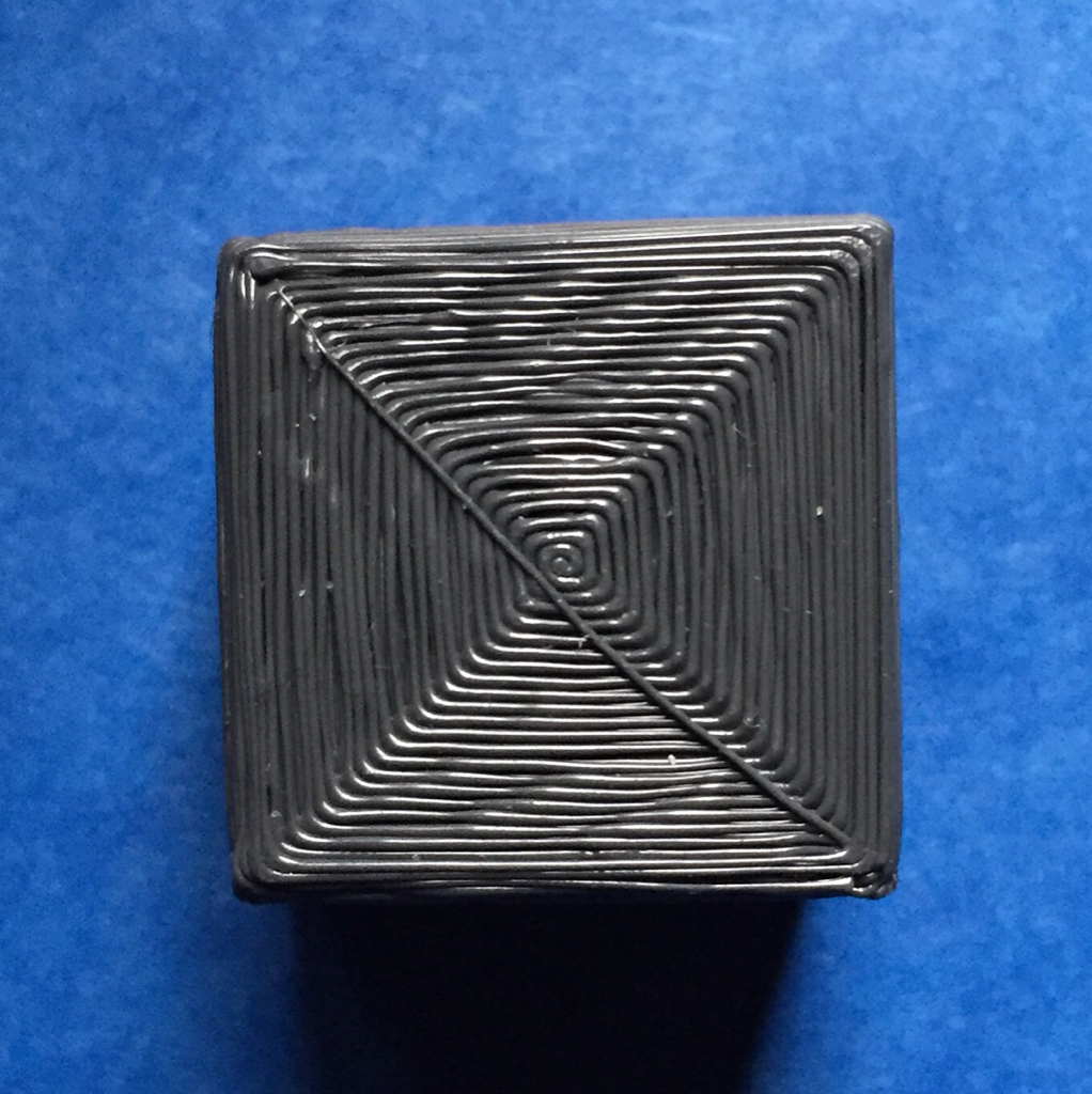

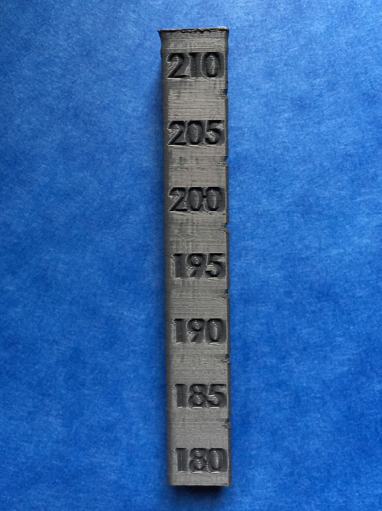

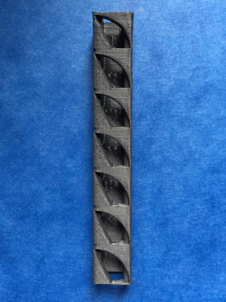

DarkTrooper Posté(e) Novembre 14, 2017 Auteur Partager Posté(e) Novembre 14, 2017 Voilà de nouveaux essais. J’ai commandé du filament ICE sur Amazon et j’ai relancé un cube. Cura 3 avec Profil San tube 0,2mm, 200°, vitesse 80 et ça donne ça:Je pense que ma première couche est pas assez écrasée mais je n’explique pas pourquoi les couches suivantes sont pas terrible. Conséquence de la première couche?J’ai re-réglé le bed et ça donne quelque chose de mieux : Par contre la dernière couche est toujours daubée. J’ai fait un autre print et c’est pareil :Pourquoi j’ai ce résultat ? J’ai pensé à un problème de température alors j’ai lancé une tour de température : Qu’en pensez-vous? Pour l’instant j’ai eu comme commentaire « tes prints son pourraves, utilise simplify3D! » mais rien de plus [emoji848]. Lien vers le commentaire Partager sur d’autres sites More sharing options...
PrintOlivier Posté(e) Novembre 15, 2017 Partager Posté(e) Novembre 15, 2017 Il y a 9 heures, DarkTrooper a dit : Qu’en pensez-vous? Pour l’instant j’ai eu comme commentaire « tes prints son pourraves, utilise simplify3D! » mais rien de plus . Le filament ICE est visiblement assez capricieux à l’impression.https://www.lesimprimantes3d.fr/forum/topic/10347-cr10-après-dagoma-discovery/?do=findComment&comment=124476 Lien vers le commentaire Partager sur d’autres sites More sharing options...
Invité Posté(e) Novembre 15, 2017 Partager Posté(e) Novembre 15, 2017 On voit bien que 200° c'est trop chaud 190/195° suffit largement de plus tu es en surextrusion. Lien vers le commentaire Partager sur d’autres sites More sharing options...
DarkTrooper Posté(e) Novembre 15, 2017 Auteur Partager Posté(e) Novembre 15, 2017 Merci pour ton avis@db42. Par contre si je diminue le flux, ça risque d’augmenter les zones non remplies autour du Z non? Lien vers le commentaire Partager sur d’autres sites More sharing options...
