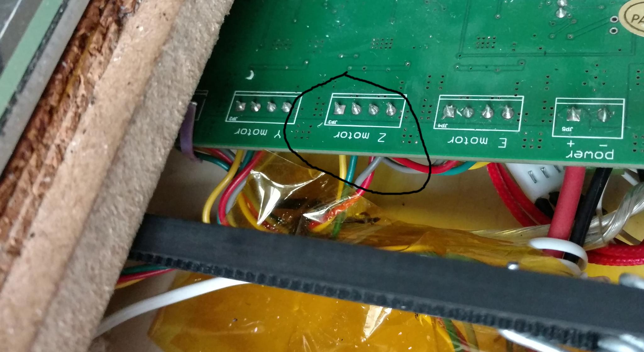

valentinmv Posté(e) Septembre 30, 2017 Partager Posté(e) Septembre 30, 2017 Bonjour à tous, J’ai récupéré une dagoma d’un ami, c’est la première génération de dagoma, je suis entrain de la modifié, j’ai installé un palpeur du coup j’ai retiré les anciens « capteurs » qui se trouvés à la base des blocs qui montent. J’ai refait les branchements électronique sauf que j’ai un problème, les branchements pour les moteurs ne sont pas du tout les mêmes couleurs que sur ma dagoma, donc je n’arrive pas à trouver le bon branchement pour les faire fonctionner correctement. Je vous joins une photos. Je n’arrive pas à trouver la solution dans la notice de montage de dagoma. Est-ce quelqu’un saurait-il quel est le bon branchement ? Dernière question étant donner que j’ai installé le palpeur et que c’est la première génération de dagoma faut-il faire la mise à jour de la carte électronique ? Merci d’avance à tous ! Lien vers le commentaire Partager sur d’autres sites More sharing options...

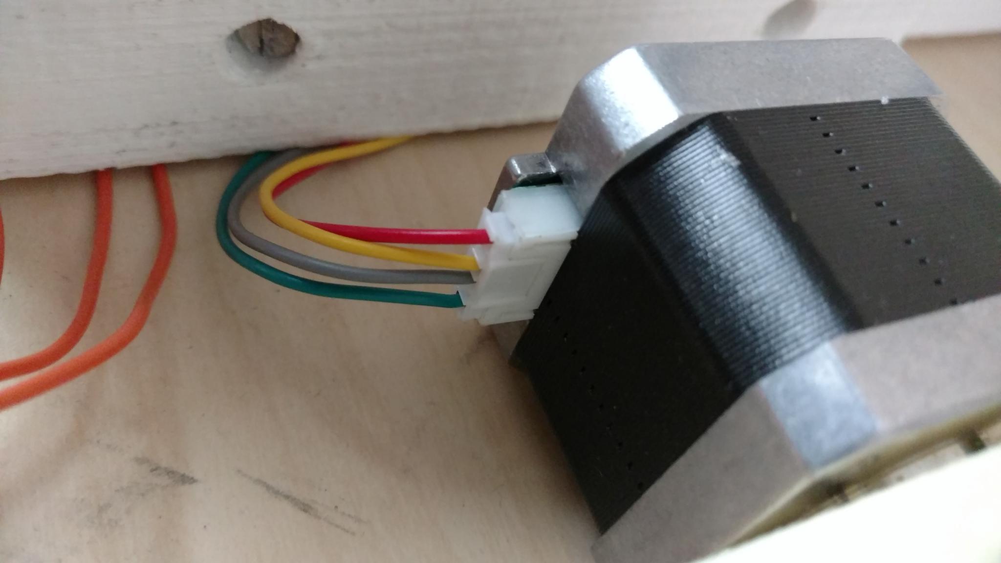

r2d2 Posté(e) Octobre 1, 2017 Partager Posté(e) Octobre 1, 2017 (modifié) bonjour @valentinmv, rien ne vaut un bon tuto. voilà quand même une photo de mon branchement (dans l'ordre jaune vert rouge gris) et la connexion entre les deux moteurs : avec jaune et rouge en provenance du moteur coté Melzi. Et pour finir mes connecteurs coté moteur ont tous le même ordre dans les couleurs Modifié (le) Octobre 1, 2017 par r2d2 ortograf ! Lien vers le commentaire Partager sur d’autres sites More sharing options...

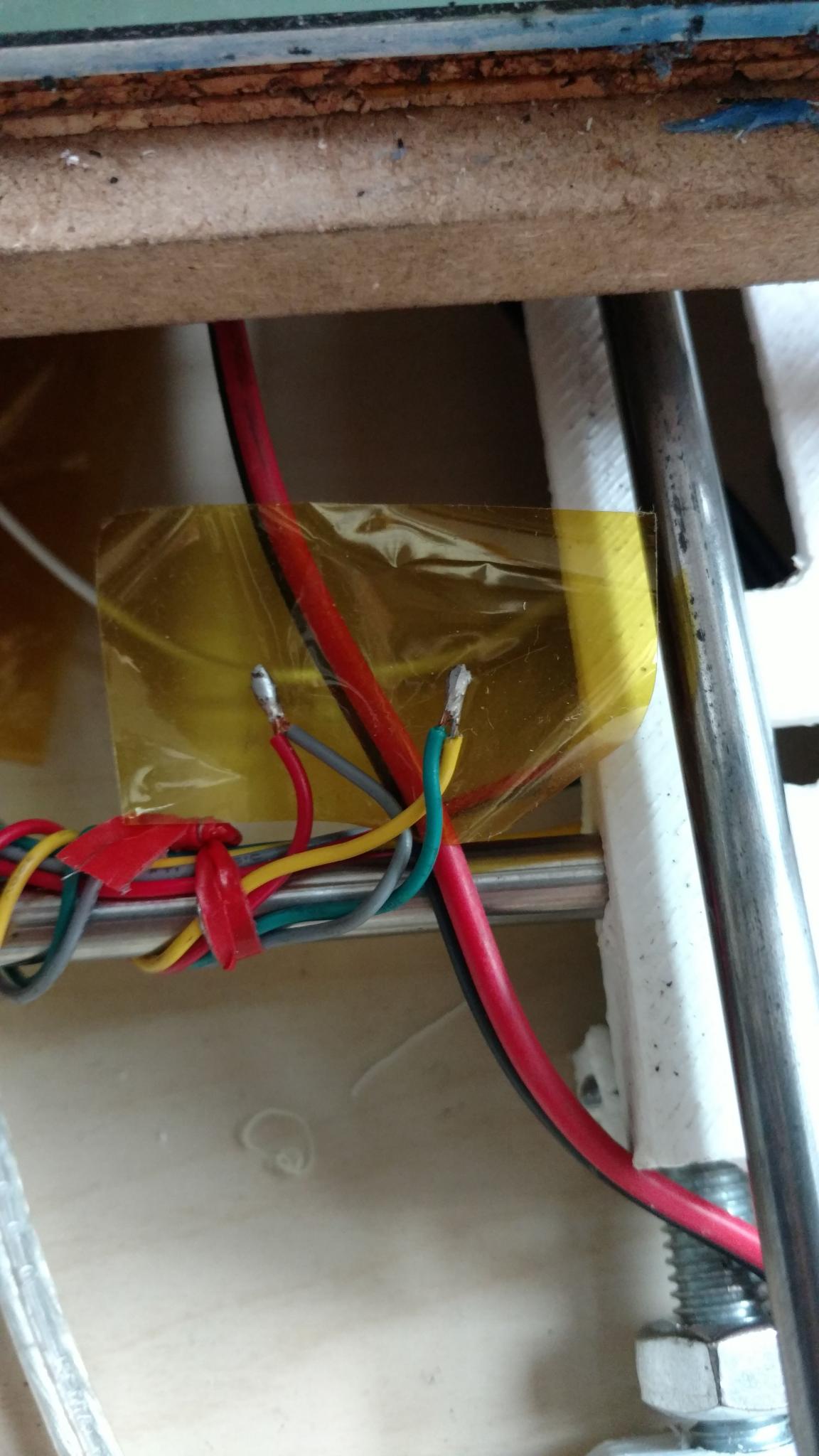

valentinmv Posté(e) Octobre 2, 2017 Auteur Partager Posté(e) Octobre 2, 2017 Salut @r2d2, Merci pour ton aide et tes photos ! Ce que je ne comprends pas c'est que sur la dagoma de mon ami, le câble gris est remplacé par la couleur bleue, donc pourquoi sur mes photos le câble bleue est connecté avec le câble jaune et que sur ta photo le schéma est jaune>vert ? Bonne journée ! Lien vers le commentaire Partager sur d’autres sites More sharing options...
valentinmv Posté(e) Octobre 2, 2017 Auteur Partager Posté(e) Octobre 2, 2017 @r2d2 Bon, j'ai un peu testé le branchement, je te joins une photo de mon branchement, les deux moteurs marchent très bien sauf qu'au lieu de monter au début ils descendent. Lien vers le commentaire Partager sur d’autres sites More sharing options...
r2d2 Posté(e) Octobre 2, 2017 Partager Posté(e) Octobre 2, 2017 (modifié) L’inversion du sens de rotation des moteurs peut se corriger dans le firmware, mais il est préférable de trouver le bon branchement pour rester compatible avec les firmwares distribuer sur dist.dagoma.fr. Chez moi les couleurs sont brancher dans le même ordre pour le moteur Y et les Z (première photo) et inversé totalement par rapport à l'extrudeur. Je suggérerais bien d'inverser totalement ton branchement sur Z avec rouge à la place du bleu et vert à la place du jaune... puisque tes moteurs tournent bien en même temps mais à l'envers. Modifié (le) Octobre 2, 2017 par r2d2 complément Lien vers le commentaire Partager sur d’autres sites More sharing options...
valentinmv Posté(e) Octobre 3, 2017 Auteur Partager Posté(e) Octobre 3, 2017 (modifié) Merci infiniment @r2d2 ! Ça marche dans le bon sens, j'ai installer le palpeur, j'imagine que je dois impérativement mettre à jour ma carte en suivant ces instructions ? (lien supprimé envoi sur un fichier non autorisé au téléchargement) Passe une bonne journée ! Modifié (le) Octobre 3, 2017 par slayer-fr lien supprimé envoi sur un fichier non autorisé au téléchargement Lien vers le commentaire Partager sur d’autres sites More sharing options...
