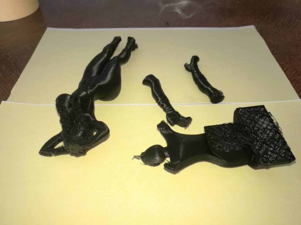

Bonjour à tous,
Désolé, je n'ai toujours pas trouvé mon beau sourire. Maintenant cela fait 15 jours que je suis incapable finir un print même un truc simple.
Malgré l' étalonnage n'a même pas abouti. Cela vous évoque quoi exactement le décollement du PLA sur le plateau 40°C en miroir IKEA après 10min de print cf. la deuxième photo, c'est le mauvais réglage ou un défaut du produit ?
a6afae990c6ef09afa4732eddb81c4ae.jpg&key=afb3d90ed9060df58de63b708106597c6a235d2cbfc4eebf6738c0032cfd9a85
db5bfbfa606b7eeba3653ee26da545c9.jpg&key=9d88bc754ec41d02d29bce2745ec51c1e262a61c511bafe77672d25fcdc1ac69
Avec ce modèle :
https://www.thingiverse.com/thing:2556360
J'avais mis du scotche fourni ou la colle UHU ou rien, c'est pareil, avec T°C du plateau à 40, 50 ou 60°C. Ce PLA supporte 150-210°C, je suis un peu perdu...
Merci de vos avis

salut , pour commencer , un plateau de verre n'est pas le plus adapté pour l'abs , c'est sure , on peu en ajoutant de la laque ou de la colle , mais ça reste un peu galère si ta machine n'est pas bien réglé.
le plus simple pour faire de l'ABS sans difficulté , un buildtack et un offset bien réglé , et l'ABS ne devient plus qu'une rigolade à imprimé.

Si vous m'adressiez à moi, je vous en remercie. J'ai suivi le conseil, je suis revenu à la casse de départ : filament PLA. Je voudrais d'abord maîtriser le 3D, comme cela ne marchait pas avec PLA, je suis passé en ABS...
Avec le modèle indiqué dans le post précédent, à moins d'un millimètre, ça décolle avec le filament PLA... faut-il mettre le plateau à quelle température, pour imprimer un truc correctement avec 18°C dans la pièce ?

je dirais entre 40 à 60 degrés pour le PLA
et 90 à 110 pour de l'ABS
après pour l'accroche , le réglage de ton offset et un bon support peu faire beaucoup pour une bonne accroche, la temperature facilite l'accroche mais ci ton offset et mauvais ça ne feras pas de miracle

Ok. Le support (miroir maintenant depuis hier) est clean et d'ailleurs neuf, sans confiture dessus . J'avais mis le papier A4 (qui fait bien 0.1mm avec la mesure faite) sous la buse, il ne s'accroche pas mais ça frotte légèrement. Ou il ne fallait pas que ça frotte ? Merci

pour le PLA , utilise un peu de laque , ça accrochera mieux à chaud
si ton offset n'est pas top , tu peu l'ajuste facilement avec simplify3D

Bon déjà tu es revenu au PLA, ce qui est parfait pour commencer.
Si ça n ‘accroche pas avec du PLA inutile d’essayer l’ABS à moins d’un coup de chance.
J’ai déjà indiqué qu’il est préférable également de commencer avec le scotch qui accroche fortement et d’imprimer le cube de calibration pour vérifier que tout est correcte avec les réglages de base de Cura.
Cela permet d’avoir une référence avant de multiplier les modifications de paramètres verre, colle, laque, simplify3D, offset etc..
https://www.thingiverse.com/thing:214260
Met une bande de scotch sur le miroir et effectue le réglage avec la feuille de papier.
https://www.youtube.com/watch?time_continue=268&v=YFk2oumFIi4
Imprime le cube avec les réglages de base de Cura (200° et 60°).
Il faut déjà que tu puisses imprimer ainsi ensuite tu pourras passer au verre sans scotch.
