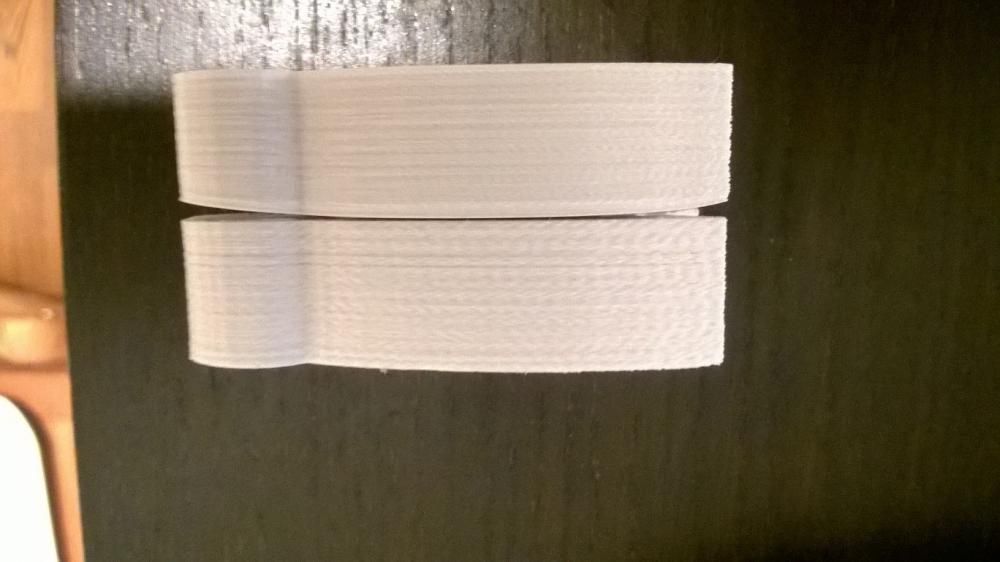

candau33 Posté(e) Novembre 13, 2015 Partager Posté(e) Novembre 13, 2015 J'ai du warping, accentué sur les pièces longues à imprimer. J'utilise un Build Tak. Sur la photo : la même pièce, en rapide et en fin. Le warping est beaucoup plus accentué sur la version "fine" (1h 50). Le warping n'apparaît pas tout de suite. Au bout d'une heure, j'ai l'impression que tout est bien encore collé au plateau, et pourtant... Selon moi (et je dois me tromper), le warping intervient quand le filament est encore chaud, mais qu'il ne colle pas. Une fois qu'il est refroidi, il devrait être stabilisé, non ? Que faire : chauffer plus ? Faire un brim / raft ? Lien vers le commentaire Partager sur d’autres sites More sharing options...
candau33 Posté(e) Novembre 13, 2015 Auteur Partager Posté(e) Novembre 13, 2015 La version avec beaucoup de warping était à 200°C. Je viens d'essayer à 210°C c'est nettement mieux. J'espère que la pièce ne va pas se déformer dans la nuit ! Lien vers le commentaire Partager sur d’autres sites More sharing options...
plumcake Posté(e) Novembre 13, 2015 Partager Posté(e) Novembre 13, 2015 il y a plusieurs pistes et solutions... tu peux ajouter un raft, ce qui va agrandir ta surface d'accorche autour de ta pièce ce qui fait que c'est à priori ce qui est hors pièce qui va se rétracter en premier... tu peux aussi réduire la densité de remplissage, cela réduira les effort sur les premières couches et réduira donc le retrait... Il faut faire des essais, tatonner, à moins que quelqu'un est une solution miracle... Je connais un des mes amis qui dans ça conception des pièces, si la couche du dessous reste dessous et n'est pas visible, n'hésite pas à la striller? pour que ce soit les strilles qui absorbent le retrait, un peu comme des joints de dilatation dans le batiment... Lien vers le commentaire Partager sur d’autres sites More sharing options...

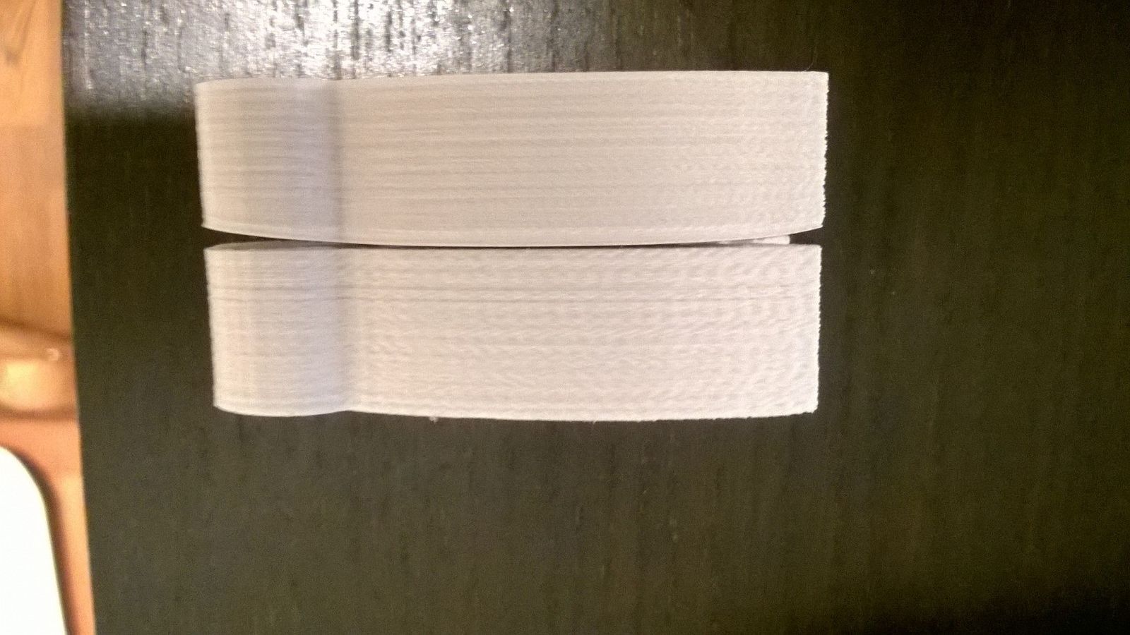

Virgin22 Posté(e) Novembre 14, 2015 Partager Posté(e) Novembre 14, 2015 Je viens d'imprimer des équerres pour ma boîte de transport au qu'elle je travaille et j'ai la même chose, au bout d'1h les pièces ce déforme. (Je mettrai une photo demain) mais ce qui m'étonne encore plus c'est que sur le plateau il y avait 4 pièces identique et positionner symétriquement et j'ai cette effet que sur un coter (je précise que l'axe y est parfaitement réglé et à la même hauteur de chaque coter ) Lien vers le commentaire Partager sur d’autres sites More sharing options...

Virgin22 Posté(e) Novembre 16, 2015 Partager Posté(e) Novembre 16, 2015 Sur la premier photo c'est comme ça qu'elle son sorti [emoji2] Lien vers le commentaire Partager sur d’autres sites More sharing options...
Virgin22 Posté(e) Novembre 16, 2015 Partager Posté(e) Novembre 16, 2015 J'ai beau essayé différente température ça change rien, même le mode d'impression en rapide standard ou fin, ça fait pareil. Après je vais tester en rajoutant un petit ventilo qui souffle sur les pièces Lien vers le commentaire Partager sur d’autres sites More sharing options...
Virgin22 Posté(e) Novembre 16, 2015 Partager Posté(e) Novembre 16, 2015 tu as comme accroche sur le plateau, un buildtak ou du ruban bleu ? Lorsque tu prépare tes pièces tu coche "accroche étendu sur le plateau? J'utilise du ruban bleue ! Et oui elle accroche bien mais après 1h d'impression la pièce ce déforme Lien vers le commentaire Partager sur d’autres sites More sharing options...
