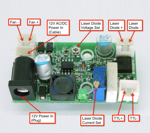

Ascheriit Posté(e) Octobre 3, 2017 Auteur Partager Posté(e) Octobre 3, 2017 (modifié) Oui c'est sûr il faut que je regarde le voltage... En continuant sur la possibilité d'utiliser une alim de pc portable, j'ai trouvé parmi mes recherches ce tuto: http://3dpburner.blogspot.fr/p/lectronic.html L'auteur utilise ce laser driver: A priori je pourrai l'alimenter via une prise jack, et donc, mon alim de pc portable Modifié (le) Octobre 3, 2017 par Ascheriit Lien vers le commentaire Partager sur d’autres sites More sharing options...
