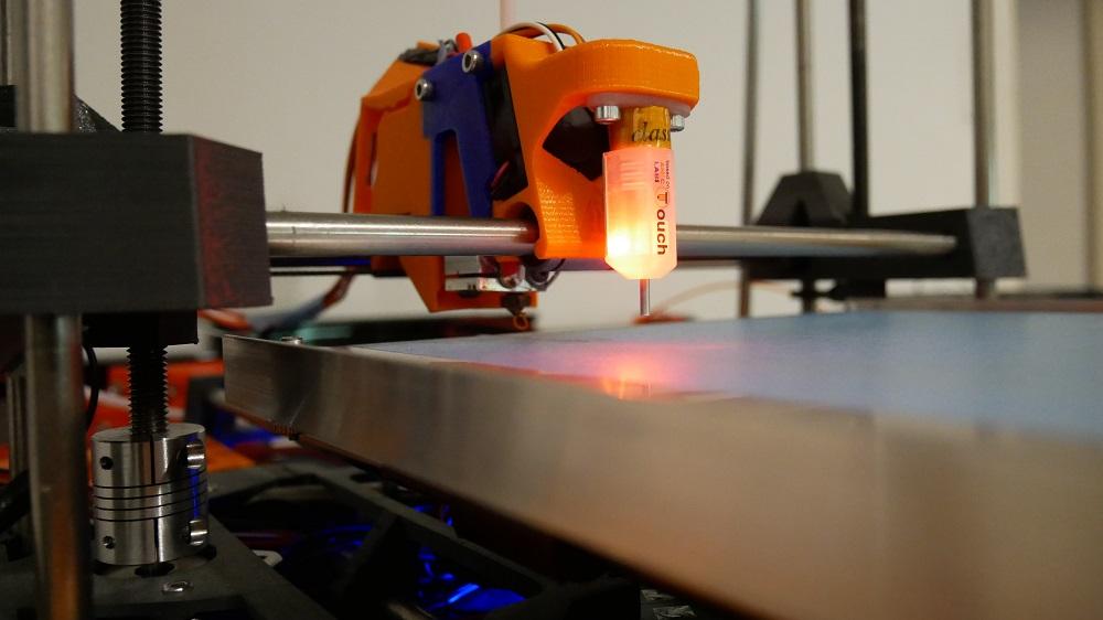

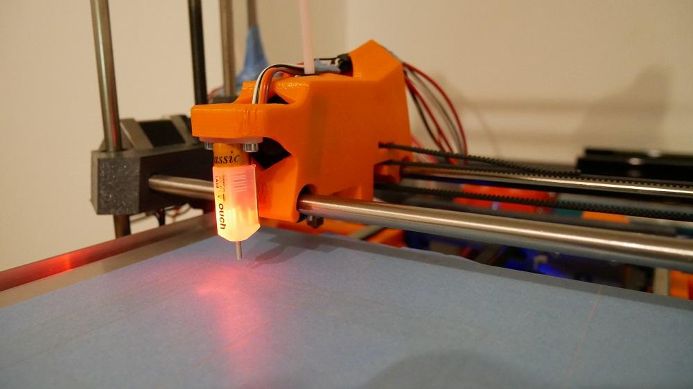

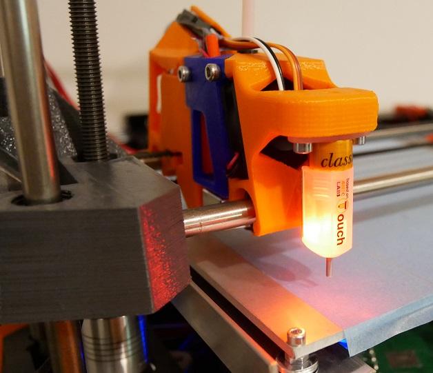

jagof Posté(e) Octobre 17, 2017 Partager Posté(e) Octobre 17, 2017 Bon voila J'ai reçu mon BlTouch . Mais surprise c'est un "Based on antc labs touch " Pas grave il marche quand meme ! Donc on a tout qui marche sur la MKS1.0 et la tête modifier est nickel ! (Tete dagoma BLTouch.STL Modifier pour être plus facile a imprimer.) Ici c'est la tête avant modif de la patte ,donc le coin est un peu rater c'est pour ça que j'ai adouci les angles sur celle téléchargeable juste au dessus . J'ai fait mon marlin de mon coté . C'est le 1.1.5 pour Dagoma d'origine avec écran et lit chauffant ...Et BlTouch... Il faut brancher les endstop de la façon logique et le bl comme sur le schéma de Antclabs au dessus. 1.1.5 Dagoma+BLTouch.rar Avec menu Bltouch : 1 Lien vers le commentaire Partager sur d’autres sites More sharing options...

LeBress Posté(e) Octobre 18, 2017 Partager Posté(e) Octobre 18, 2017 Bonjour @jagof , Super boulot !!!! Par contre je ne comprends pas "Il faut brancher les endstop de la façon logique", tu peux préciser un peu plus. Peux tu me dire également ou as tu commandé ton BlTouch ou clone ou me donner la référence. Sinon au niveau qualité de la première couche tu vois une différence importante par rapport à avant ta modif ? @+ Lien vers le commentaire Partager sur d’autres sites More sharing options...
jagof Posté(e) Octobre 18, 2017 Partager Posté(e) Octobre 18, 2017 Il y a 3 heures, LeBress a dit : Bonjour @jagof , Super boulot !!!! Par contre je ne comprends pas "Il faut brancher les endstop de la façon logique", tu peux préciser un peu plus. Peux tu me dire également ou as tu commandé ton BlTouch ou clone ou me donner la référence. Sinon au niveau qualité de la première couche tu vois une différence importante par rapport à avant ta modif ? @+ Voila comment brancher les endstop : Sur la dagoma on a un endstop Y MAX et X MIN . (Le Z MIN est remplacer par le Bltouch ) Il faut donc brancher le Y MAX sur le Y+ de la carte et X MIN sur X- . Pour le Bltouch : Comme ceci . Alors mon faux Bltouch viens d'ici : https://fr.aliexpress.com/item/25-in-1-Repair-opening-Tool-Kit-Aid-Pentalobe-Torx-Phillips-mini-Screwdrivers-Set-Disassembly-Ferramentas/32760155774.html Il marche bien .A mon avis il doit être un peu moins précis qu'un vrais ,mais il coute que 19€ a la place de 40€+- Alors même avec un faux bltouch on est a des année lumière de le bouse de capteur d'origine ! Fini les Z offset aléatoire , le capteur chaud qui empêche de faire suivre les impressions . Il y a plus de précision et de répétabilité . Lien vers le commentaire Partager sur d’autres sites More sharing options...

jagof Posté(e) Octobre 19, 2017 Partager Posté(e) Octobre 19, 2017 C'est un "3DTouch" '? Il ne fonctionne pas avec avec define BLTOUCH dans Marlin . Tu as des photos de ton instal et branchement ? Lien vers le commentaire Partager sur d’autres sites More sharing options...
