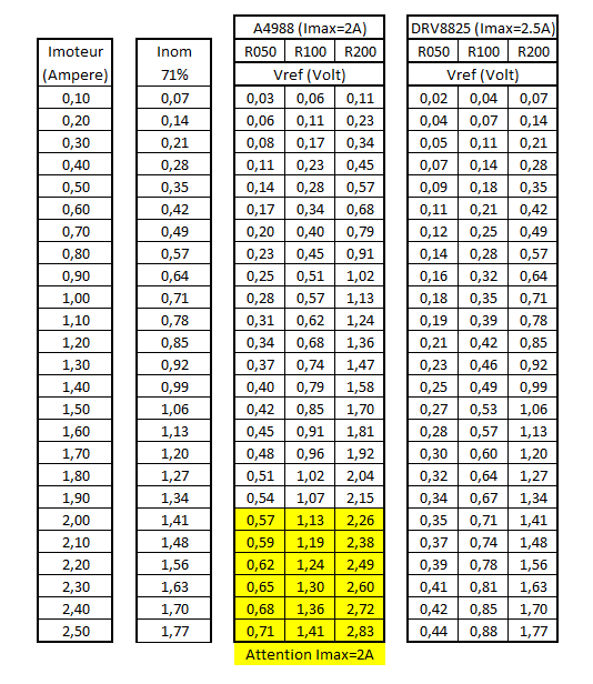

stef_ladefense Posté(e) Octobre 30, 2017 Auteur Partager Posté(e) Octobre 30, 2017 Salut, allez, je vais répondre ! les formules des drv8825 sont exactes, où le couple des Rsense fait que la formule fonctionne, mais pas pour les A4988, les noir et rouge ont des Rsense R200 donc Vref = 1.6 x Imax, et non "Vref = Amoteur" le blanc avec des Rsense de R050 donc Vref = 0.4 x Imax, et non "Vref = Amoteur / 4" le vert avec des Rsense de R100 donc Vref = 0.8 x Imax, et non "Vref = Amoteur / 2" donc je réitère : merci de lire les datasheets constructeurs ! seulement eux on raison ! Lien vers le commentaire Partager sur d’autres sites More sharing options...

stef_ladefense Posté(e) Novembre 27, 2017 Auteur Partager Posté(e) Novembre 27, 2017 (modifié) ATTENTION je viens d'avoir une grande discussion avec un constructeur de ce type de moteur, il préconise bien de régler le courant moteur à 71% (I / racine de 2) le courant nominal est multiplier par racine de 2 pour donner le courant max ! bref c'est pas logique mais c'est comme ça. donc mea-culpa et voici le tableau avec la correction intégrée dans les calculs j'ai également corrigé le post #1 en conséquence Modifié (le) Novembre 27, 2017 par stef_ladefense 1 Lien vers le commentaire Partager sur d’autres sites More sharing options...

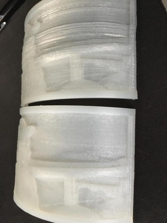

FredR Posté(e) Mars 25, 2018 Partager Posté(e) Mars 25, 2018 Bonjour à tous et un grand merci à @stef_ladefense, j'étais dans l'impasse après avoir réglé les drivers façon youtube, j'avais toujours ces couches décalées principalement en Y. Alors OK, j'ai retroussé mes manches. On reprend tout depuis le début, les moteurs c'est quoi comme modèle déjà?... Et là Oh surprise! c'est pas des moteurs de Creality! MS17HD2P410A-01 fabriqués par Moons. J'avais eu un doute dès le début, modèle Hictop CR10s, l'intitulé de l'annonce était un peu ambiguë ... Qu'importe, allons voir la doc de ce moteur... je ne la trouve pas il n'y a que la MS17HD2P4100, mouais ça doit être pareil: Courant Max 1.0A, R100 --> VRef = 0.57V, et là je comprend mieux, le driver était à VRef = 0.8V Allez on se lance ... Miracle ça fonctionne! Voici en photo le résultat sur une lithophanie: En haut c'était avant... Lien vers le commentaire Partager sur d’autres sites More sharing options...
stef_ladefense Posté(e) Mars 26, 2018 Auteur Partager Posté(e) Mars 26, 2018 Il y a 18 heures, FredR a dit : Bonjour à tous et un grand merci à @stef_ladefense, j'étais dans l'impasse après avoir réglé les drivers façon youtube, j'avais toujours ces couches décalées principalement en Y. Alors OK, j'ai retroussé mes manches. On reprend tout depuis le début, les moteurs c'est quoi comme modèle déjà?... Et là Oh surprise! c'est pas des moteurs de Creality! MS17HD2P410A-01 fabriqués par Moons. J'avais eu un doute dès le début, modèle Hictop CR10s, l'intitulé de l'annonce était un peu ambiguë ... Qu'importe, allons voir la doc de ce moteur... je ne la trouve pas il n'y a que la MS17HD2P4100, mouais ça doit être pareil: Courant Max 1.0A, R100 --> VRef = 0.57V, et là je comprend mieux, le driver était à VRef = 0.8V Allez on se lance ... Miracle ça fonctionne! Voici en photo le résultat sur une lithophanie: En haut c'était avant... super content que ça serve Lien vers le commentaire Partager sur d’autres sites More sharing options...

stef_ladefense Posté(e) Aout 21, 2018 Auteur Partager Posté(e) Aout 21, 2018 Salut @TSLio ça peux vibrer pour beaucoup de choses..., axe, roulements, pilote hs effectivement aussi. coté réglage, tu as le courant max de ton moteur : 1.68A, par contre sans le type de pilote, impossible de t'en dire plus, utilise mon tableau en post#1quand tu auras le type. merci Lien vers le commentaire Partager sur d’autres sites More sharing options...
