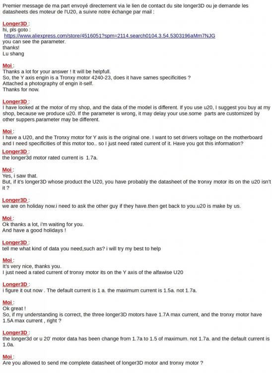

Phoquounet Posté(e) Décembre 23, 2018 Partager Posté(e) Décembre 23, 2018 Bonjour, Sur l'Alfawise u20, j'aimerais pouvoir faire la vérification du voltage des drivers pour chaque moteur, mais jusqu'à présent, impossible de trouver des infos sur l'ampérage des moteur. Ces derniers sont fabriqués par Longer3D (comme la carte mère d'ailleurs) j'ai tenté de les contacter pour avoir les datasheets de leur moteur, sans succes... Quelqu'un aurait-il l'info sur ces moteur ? ou éventuellement un test a faire sur les moteur qui permettrait de trouver cette valeur ? Lien vers le commentaire Partager sur d’autres sites More sharing options...

Phoquounet Posté(e) Décembre 31, 2018 Partager Posté(e) Décembre 31, 2018 Juste pour confirmer, le rated current donné par le fabricant des moteurs est de 1,7A. A savoir que littéralement, « rated current » veux dire courant nominal. Malgré cette traduction, je dois bien considérer que 1,7A est le courant max et pas le nominal alors ? (J’ai bien vu passer la question mais ça me permets de confirmer avant de faire mon réglage définitif) imprimante Alfawise U20 Donc mon calcul avec des drivers A4988 couplés à des R100 est donc : 1,7 x racine(2) = ~1,2020 vref = 1,2020 x 8 x 0,1 = ~0,9616 je retombe bien sur la valeur de ton tableau, j’en conclue que j’ai bon ? Lien vers le commentaire Partager sur d’autres sites More sharing options...

Phoquounet Posté(e) Janvier 2, 2019 Partager Posté(e) Janvier 2, 2019 Oui j’ai constaté ça aussi en faisant mes réglages hier. Par contre, une chose importante a dire, je suis en discussion avec un des mecs de longer3D, je ne suis pas un expert en anglais, et lui non plus visiblement, mais je crois comprendre qu’il m’ai dit qu’en faite les moteur ne sont pas à 1.7a Max mais 1.5.... ci-joint notre échange si l’un de vous arrive à mieux traduire que moi. Lien vers le commentaire Partager sur d’autres sites More sharing options...
deamoncrack Posté(e) Janvier 2, 2019 Partager Posté(e) Janvier 2, 2019 Ca expliquerai la tension des X, Y et Z à plus ou moins 0.82v, mais ça pose encore plus de questions sur les 1.11v de l'extrudeur. Si jamais tu peux en toucher un mot à ton contact, il pourrait peut être lever le voile sur ce mystère ? Lien vers le commentaire Partager sur d’autres sites More sharing options...
Phoquounet Posté(e) Janvier 2, 2019 Partager Posté(e) Janvier 2, 2019 Je n’ai pas encore eu de réponse, le dernier message que j’ai envoyé était le 31/12. Je lui demanderais des qu’il me répondra, sinon je le relancerai dans la semaine. Lien vers le commentaire Partager sur d’autres sites More sharing options...

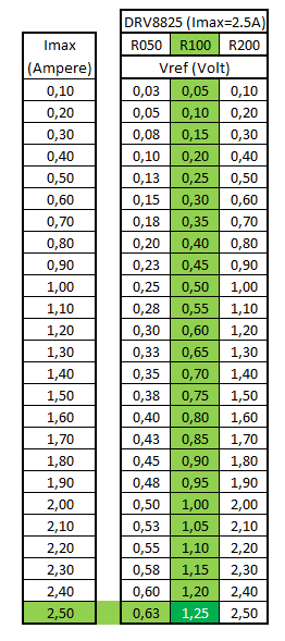

Marlouu Posté(e) Janvier 19, 2019 Partager Posté(e) Janvier 19, 2019 (modifié) Bonjour a tous, aujourd'hui pour moi ce fut réglage des Vref suite au remplacement de mes drivers, pour mon A4988 ainsi que mes TMC2208, impeccable, j'ai reussi parfaitement en suivant ce tuto, au passage, merci c'est bon de faire les choses dans les règles de l'art ! Par contre, j'ai un driver DRV8825 (R100) qui me commande mes deux moteurs de l'axe Z, j'ai des moteurs RB 17HDC4023-24B qui sont (d'aprés mes recherches) a 1.5A, j'ai donc suivi le tableau indiquer sur la premiere page, je me retrouve donc, avec mes composants, a reglé une Vref de 0.53x2 donc 1.06V. Le soucis est que j'ai des "sifflements" de mes moteurs Z, je vais monter mon axe Z de 1mm et plus de sifflements, je le remonte de 1mm sa re-siffle, etc... Ai-je bien suivi la marche a suivre ou j'ai loupé quelque chose ? Merci d'avance et bonne journée Modifié (le) Janvier 19, 2019 par Marlouu Lien vers le commentaire Partager sur d’autres sites More sharing options...
lion02 Posté(e) Janvier 19, 2019 Partager Posté(e) Janvier 19, 2019 Il y a 2 heures, Marlouu a dit : Bonjour a tous, aujourd'hui pour moi ce fut réglage des Vref suite au remplacement de mes drivers, pour mon A4988 ainsi que mes TMC2208, impeccable, j'ai reussi parfaitement en suivant ce tuto, au passage, merci c'est bon de faire les choses dans les règles de l'art ! Par contre, j'ai un driver DRV8825 (R100) qui me commande mes deux moteurs de l'axe Z, j'ai des moteurs RB 17HDC4023-24B qui sont (d'aprés mes recherches) a 1.5A, j'ai donc suivi le tableau indiquer sur la premiere page, je me retrouve donc, avec mes composants, a reglé une Vref de 0.53x2 donc 1.06V. Le soucis est que j'ai des "sifflements" de mes moteurs Z, je vais monter mon axe Z de 1mm et plus de sifflements, je le remonte de 1mm sa re-siffle, etc... Ai-je bien suivi la marche a suivre ou j'ai loupé quelque chose ? Merci d'avance et bonne journée 1.06v me paraît beaucoup je suis a 0.85V pour des moteur 1.7A Je laisse @stef_ladefense confirmer lion02 Lien vers le commentaire Partager sur d’autres sites More sharing options...
fran6p Posté(e) Janvier 19, 2019 Partager Posté(e) Janvier 19, 2019 Il y a 2 heures, Marlouu a dit : reglé une Vref de 0.53x2 donc 1.06V. Pourquoi multiplier par deux alors que pour un moteur de 1,5A avec des DRV8825 (R100) la valeur est de 0,53V. Ce n'est pas parce que tu as deux moteurs pour ton axe Z que tu dois multiplier par deux la Vréf (les moteurs sont connectés en parallèle ou ils sont pilotés chacun par un pilote? ce qui AMHA ne doit pas changer quoi que ce soit sauf si tes deux moteurs étaient pilotés par un seul pilote avec une connexion des moteurs en série (ce qui est rare)). Lien vers le commentaire Partager sur d’autres sites More sharing options...
lion02 Posté(e) Janvier 19, 2019 Partager Posté(e) Janvier 19, 2019 Tu devrais etre a 0,75v Lien vers le commentaire Partager sur d’autres sites More sharing options...
lion02 Posté(e) Janvier 19, 2019 Partager Posté(e) Janvier 19, 2019 Moteur Couple de référence (Ncm) Courant nominal moteur (A) Vref (V) Couple (Ncm) Température moteur (C°) Température pilote (C°) 17HS4401 40 1,7 1,25 40,2 36 40,1 113,3 0,85 27,4 40,5 66,4 42BYGH610P2 45 1,2 1,25 56 47,8 88,5 84,4 0,6 38,4 41,6 48,3 17HS16-2004S1 45 2 1,25 38,2 33 36,5 112,5 1 31,8 32,6 82,4 42BYGHW811 48 2,5 1,25 36,9 34,6 32,4 109,9 LD0-42STH47-1684A 50 1,68 1,25 48,7 41,2 42 113,3 0,84 33,9 40,8 67,9 17HS24-2104S 65 2,1 1,25 50,2 46,8 33,8 112 1,05 44,3 37,7 88,4 Lien vers le commentaire Partager sur d’autres sites More sharing options...
Marlouu Posté(e) Janvier 19, 2019 Partager Posté(e) Janvier 19, 2019 il y a une heure, lion02 a dit : 1.06v me paraît beaucoup je suis a 0.85V pour des moteur 1.7A Je laisse @stef_ladefense confirmer lion02 Parce que selon le tableau de la page 1 je dois être a 0.53 et selon des messages vers la fin, lorsque l'on a 2 moteurs sur 1 driver, on multiplie la vref par 2 il y a une heure, fran6p a dit : Pourquoi multiplier par deux alors que pour un moteur de 1,5A avec des DRV8825 (R100) la valeur est de 0,53V. Ce n'est pas parce que tu as deux moteurs pour ton axe Z que tu dois multiplier par deux la Vréf (les moteurs sont connectés en parallèle ou ils sont pilotés chacun par un pilote? ce qui AMHA ne doit pas changer quoi que ce soit sauf si tes deux moteurs étaient pilotés par un seul pilote avec une connexion des moteurs en série (ce qui est rare)). Salut, j'ai les deux moteurs sur un drivers, dans des messages precedents sur ce post, j'ai pu lire que dans ce cas là, on devais doublé la Vref, voila pourquoi Lien vers le commentaire Partager sur d’autres sites More sharing options...
Marlouu Posté(e) Janvier 19, 2019 Partager Posté(e) Janvier 19, 2019 il y a 57 minutes, lion02 a dit : Tu devrais etre a 0,75v C'est un ancien tableau non corriger, le bon est sur le premier post, pour un DRV8825, moteur 1.5A c'est 0.53v Lien vers le commentaire Partager sur d’autres sites More sharing options...
lion02 Posté(e) Janvier 19, 2019 Partager Posté(e) Janvier 19, 2019 (modifié) Il y a 1 heure, Marlouu a dit : C'est un ancien tableau non corriger, le bon est sur le premier post, pour un DRV8825, moteur 1.5A c'est 0.53v Ok ancien tableau mais apparemment vref peut être différent en fonction du type de 8825 https://www.genapart.com/2016/06/02/rôle-et-réglage-des-pilotes-moteurs-pas-à-pas-partie-2/ Modifié (le) Janvier 19, 2019 par lion02 Lien vers le commentaire Partager sur d’autres sites More sharing options...
Marlouu Posté(e) Janvier 19, 2019 Partager Posté(e) Janvier 19, 2019 Il y a 3 heures, lion02 a dit : Ok ancien tableau mais apparemment vref peut être différent en fonction du type de 8825 https://www.genapart.com/2016/06/02/rôle-et-réglage-des-pilotes-moteurs-pas-à-pas-partie-2/ J'ai un 8825 violet avec résistances de 0.1ohm , moteur de 1.5A, donc si on suit le calcul donner en page 1, Imax= 1.5 Inom= 1.06, donc 1.06*5*0.1= 0.53. Donc je dois bien regler ma Vref sur 0.53 pour un driver qui pilote un moteur, mais du coup, pour un driver qui pilote deux moteurs ? j'ai lu en page 4 qu'il fallait multiplier par deux la Vref... Lien vers le commentaire Partager sur d’autres sites More sharing options...
