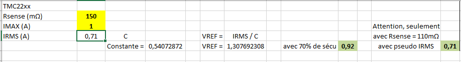

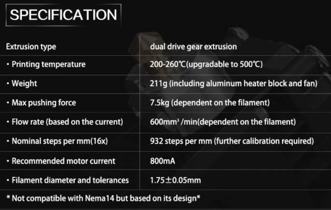

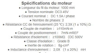

Stef67 Posté(e) Octobre 15, 2021 Partager Posté(e) Octobre 15, 2021 Bonjour, Aujourdhui je vais monter une Biqu h2 sur ma cr10 v3. Je souhaiterai regler le moteur correctement mais je ne comprends pas tout. comme decrit sur le site de BBT c'est un nema 14 de 1.5A et il est preconisé de le regler à 800mA. Grace au fichier Excel fourni dans les pages de ce topic j'avais calculé la Vref de mon ancien moteur d'extrudeur qui etait de 1A la Vref etait de 0.92 sachant que j'avais des Rsense 150. Pour ce nouveau moteur, je dois donc le regler à 800mA, on sait que le courant nominal de celui ci est de 1.5V et que mes Rsense sont des 150. Malgré ces infos je n'arrive a pas à comprendre le calcul à faire pour regler mes potars. Si quelqu'un peut m'eclairer Lien vers le commentaire Partager sur d’autres sites More sharing options...
PPAC Posté(e) Octobre 15, 2021 Partager Posté(e) Octobre 15, 2021 il y a 22 minutes, Stef67 a dit : Malgré ces infos je n'arrive a pas à comprendre le calcul à faire pour regler mes potars. Si quelqu'un peut m'eclairer Salutation ! Peut être que de regarder le sujet sur les TMC serai mieux si tes drivers sont bien des TMC.... Le 26/02/2021 at 17:26, stef_ladefense a dit : Prenons maintenant une valeur de Rsense = 150mΩ Irms = 325 / (Rsense+20) * 1 / Racine(2) * Vref / 2.5 Vref = Irms * (Rsense+20) / 325 *2.5 * Racine(2)Comme précédemment on remplace Irms par Imax / Racine(2) et on vire Racine(2) / Racine(2) Vref = Imax * (Rsense+20) / 325 *2.5 on peut écrire * 2.5/325 -> / 325/2.5 -> / 130Vref = Imax * (Rsense+20) / 130Prenons par exemple Imax = 1.5A Vref = 1.5 * (Rsense+20) / 130 Vref = 1.5 * 170 / 130 = 1.96 Régler donc Vref à 1.96 / Racine(2) = 1.39V Simple non ? On peut bien sûr régler Vref dans la fourchette jusqu’à la valeur de Imax. Plus on s’en approche, plus le couple sera important et plus le moteur va chauffer, En cas de masse lourde à déplacer, augmentez Vref, mais faites-le en commençant de la valeur calculée et en augmentant par palier de 0.1V sans dépasser Vref max. Ce n’est jamais une bonne idée d’augmenter Vref à cause d’une mauvaise mécanique qui force. Feuille Excel pour calculer Vref, renseignez la valeur de Rsense et le courant Imax du moteur et hop !TMC_Vref_V2.xlsx 10 Ko · 53 downloads Tiens nous a jus, bonne lecture et bonne continuation ! Lien vers le commentaire Partager sur d’autres sites More sharing options...
stef_ladefense Posté(e) Octobre 15, 2021 Auteur Partager Posté(e) Octobre 15, 2021 (modifié) il y a 29 minutes, Stef67 a dit : Pour ce nouveau moteur, je dois donc le régler à 800mA, on sait que le courant nominal de celui ci est de 1.5V et que mes Rsense sont des 150. non pas en volt, en Ampère -> 1.5A les pilotes sont de quel type ? TMC ? tu as des Rs de 150mOhm ? déjà récupère la version 2 du xls, bug dans la 1ere. 800mA ok, mais imax ou Irms ? en Irms, faut faire le calcul avec un courant de 0.8*1.414 = 1.13A, ce qui donne un Vref = 1.04V en imax c'est encore moins, Vref = 0.74V la calcul passe partout donne Vref = 1.39V donc tu as de la marge Modifié (le) Octobre 15, 2021 par stef_ladefense 1 Lien vers le commentaire Partager sur d’autres sites More sharing options...
Stef67 Posté(e) Octobre 15, 2021 Partager Posté(e) Octobre 15, 2021 (modifié) il y a 10 minutes, stef_ladefense a dit : non pas en volt, en Ampère -> 1.5A Autant pour moi Au temps pour moi ! il y a 10 minutes, stef_ladefense a dit : les pilotes sont de quel type ? TMC ? tu as des Rs de 150mOhm ? TMC 2208 sans UART , RS 150mohm (cr-10 v3) il y a 10 minutes, stef_ladefense a dit : déjà récupère la version 2 du xls, bug dans la 1ere. C'est fait il y a 10 minutes, stef_ladefense a dit : 800mA ok, mais imax ou Irms ? Je n'en ai aucune idée, la seule doc que j'ai c'est les screens que j'ai mis dans mon post precedent. il y a 10 minutes, stef_ladefense a dit : en Irms, faut faire le calcul avec un courant de 0.8*1.414 = 1.13A, ce qui donne un Vref = 1.04V en imax c'est encore moins, Vref = 0.74V la calcul passe partout donne Vref = 1.39V donc tu as de la marge Du coup je met 1.39 par defaut? Merci @PPAC pour la feuille de calcul Modifié (le) Octobre 15, 2021 par Stef67 Lien vers le commentaire Partager sur d’autres sites More sharing options...
stef_ladefense Posté(e) Octobre 15, 2021 Auteur Partager Posté(e) Octobre 15, 2021 essais à 1.05, c'est un extrudeur, pas besoin de beaucoup de couple, pas comme un axe en tout cas. tu peux aussi te mettre entre les deux, vers 1.2v, le tout c'est de ne pas dépasser 1.4v 1 Lien vers le commentaire Partager sur d’autres sites More sharing options...
Stef67 Posté(e) Octobre 15, 2021 Partager Posté(e) Octobre 15, 2021 il y a 1 minute, stef_ladefense a dit : essais à 1.05, c'est un extrudeur, pas besoin de beaucoup de couple, pas comme un axe en tout cas. tu peux aussi te mettre entre les deux, vers 1.2v, le tout c'est de ne pas dépasser 1.4v Merci bcp, je reviendrais vers vous pour vous dire ce que donne cette petite bête Lien vers le commentaire Partager sur d’autres sites More sharing options...

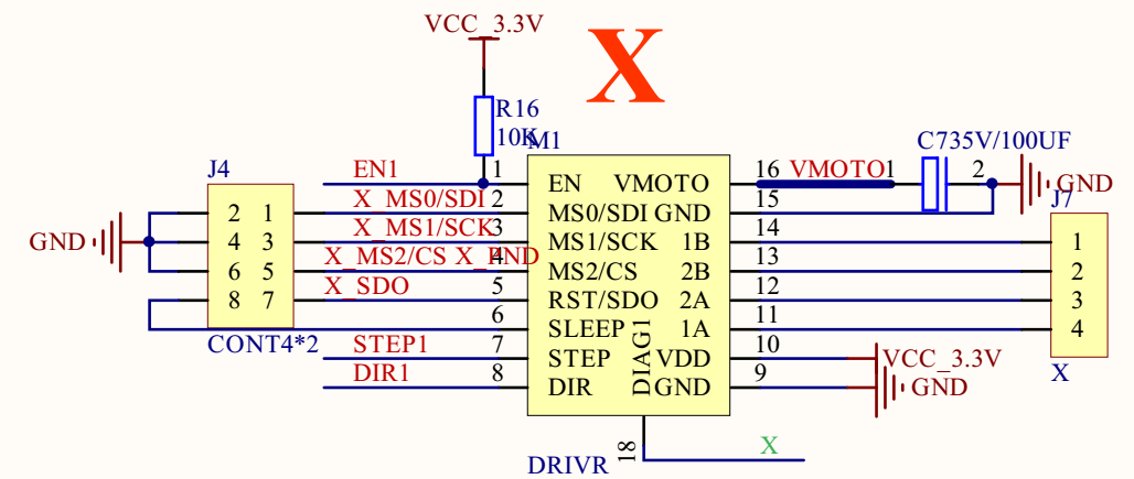

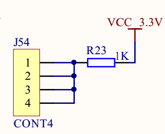

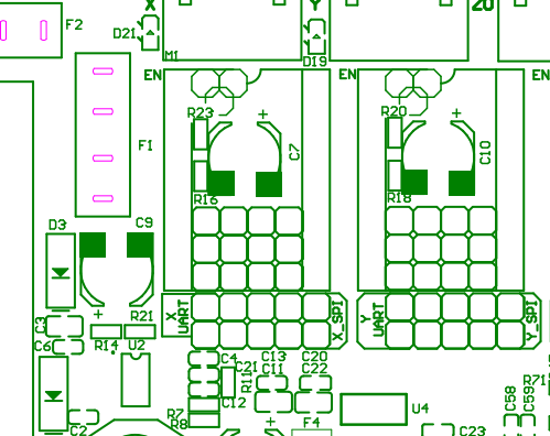

joyeufetar Posté(e) Octobre 27, 2021 Partager Posté(e) Octobre 27, 2021 Salut, D'abord, merci @stef_ladefense d'avoir pris le temps de me répondre. La carte que j'utilise (SKR Pro v1.1) est prévue de base pour utiliser les 2208 sans modif (juste des cavaliers à déplacer). Les 2208 que j'utilise (étant en v1.2) fonctionnent en UART mais avec un pontage à un endroit du driver. Ce sont les seules modifs nécessaires. Ils fonctionnent très bien, et ont fonctionnés comme ça pendant un moment avant de faire cette erreur. D'où le faite d'essayer de trouver ce qu'il n'allait pas avant de poursuivre. Au niveau de la CM, voila l'emplacement du driver X sur le schéma (celui à gauche) :Et voila ce que ça donne niveau électrique : Il y a aussi cette partie la, mais je ne suis pas certain que ce soit utile : Du coup, je pense que c'est bien la résistance R16 que l'on cherche ? Si oui, 10K, ça me parait élevé non ? Qu'en penses tu ? Cordialement Lien vers le commentaire Partager sur d’autres sites More sharing options...
stef_ladefense Posté(e) Octobre 27, 2021 Auteur Partager Posté(e) Octobre 27, 2021 @joyeufetar apparemment tes 2208 sont autonomes, petit circuit imprimé avec 8 pattes de chaque cotés, donc les rsenses sont dessus et a coup sûr des R110 fait une photo d'un des pilotes, recto verso, la plus nette possible stp, histoire de voir aussi la connexion uart Lien vers le commentaire Partager sur d’autres sites More sharing options...
