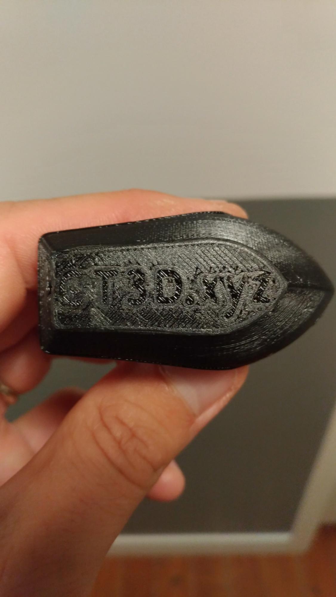

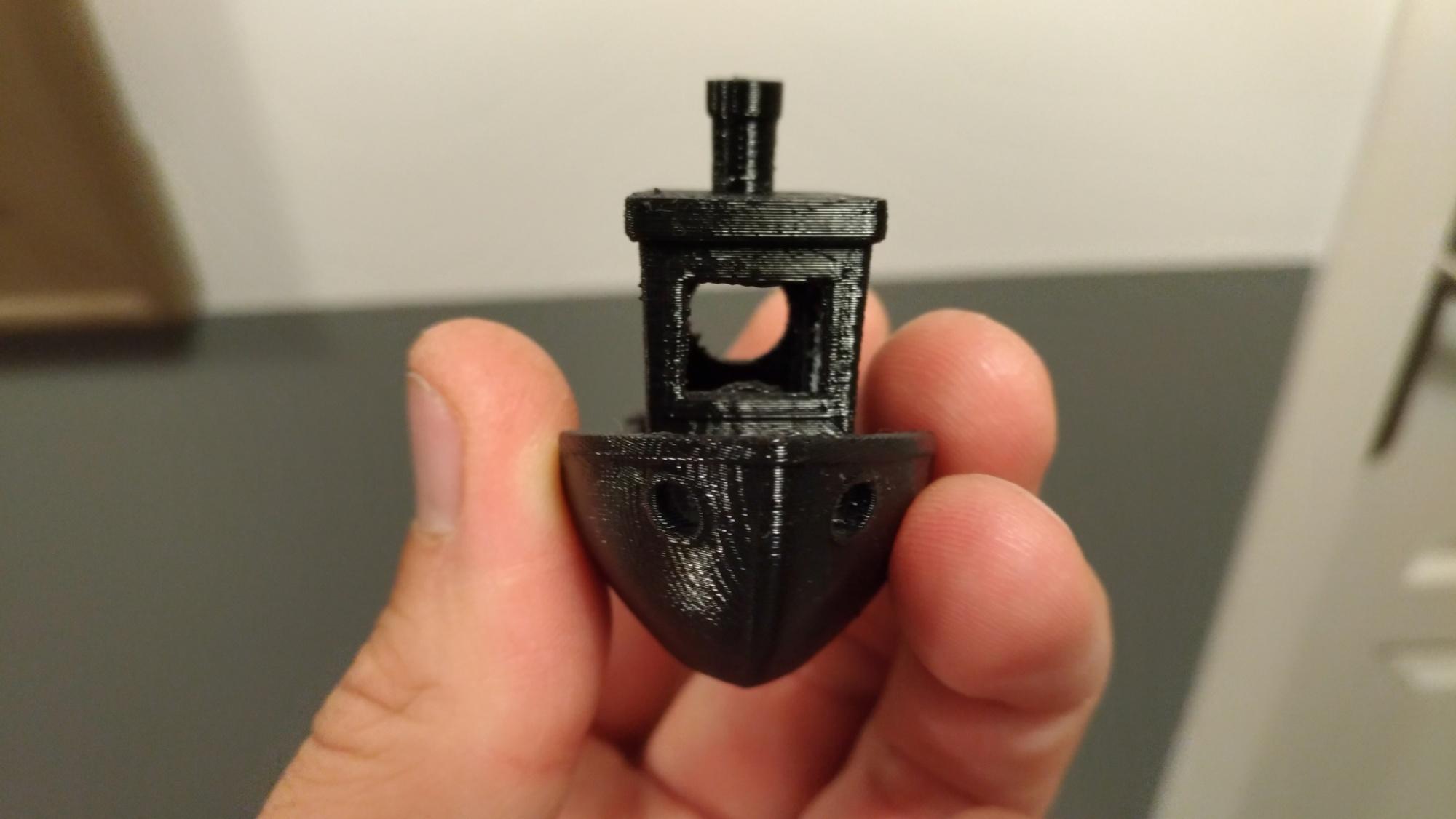

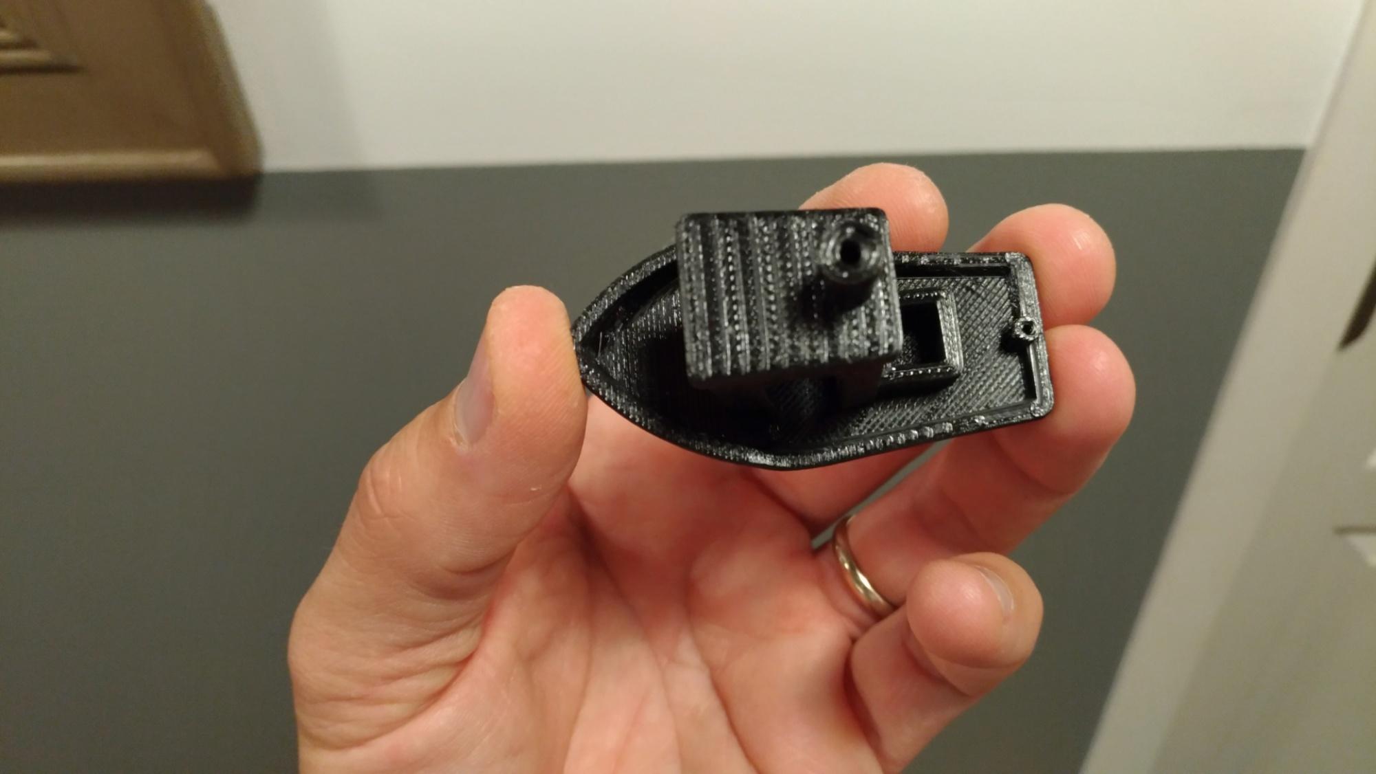

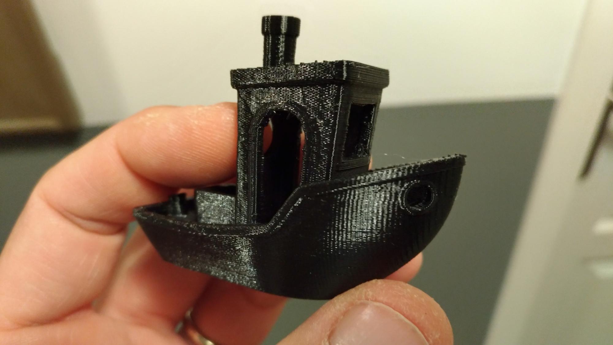

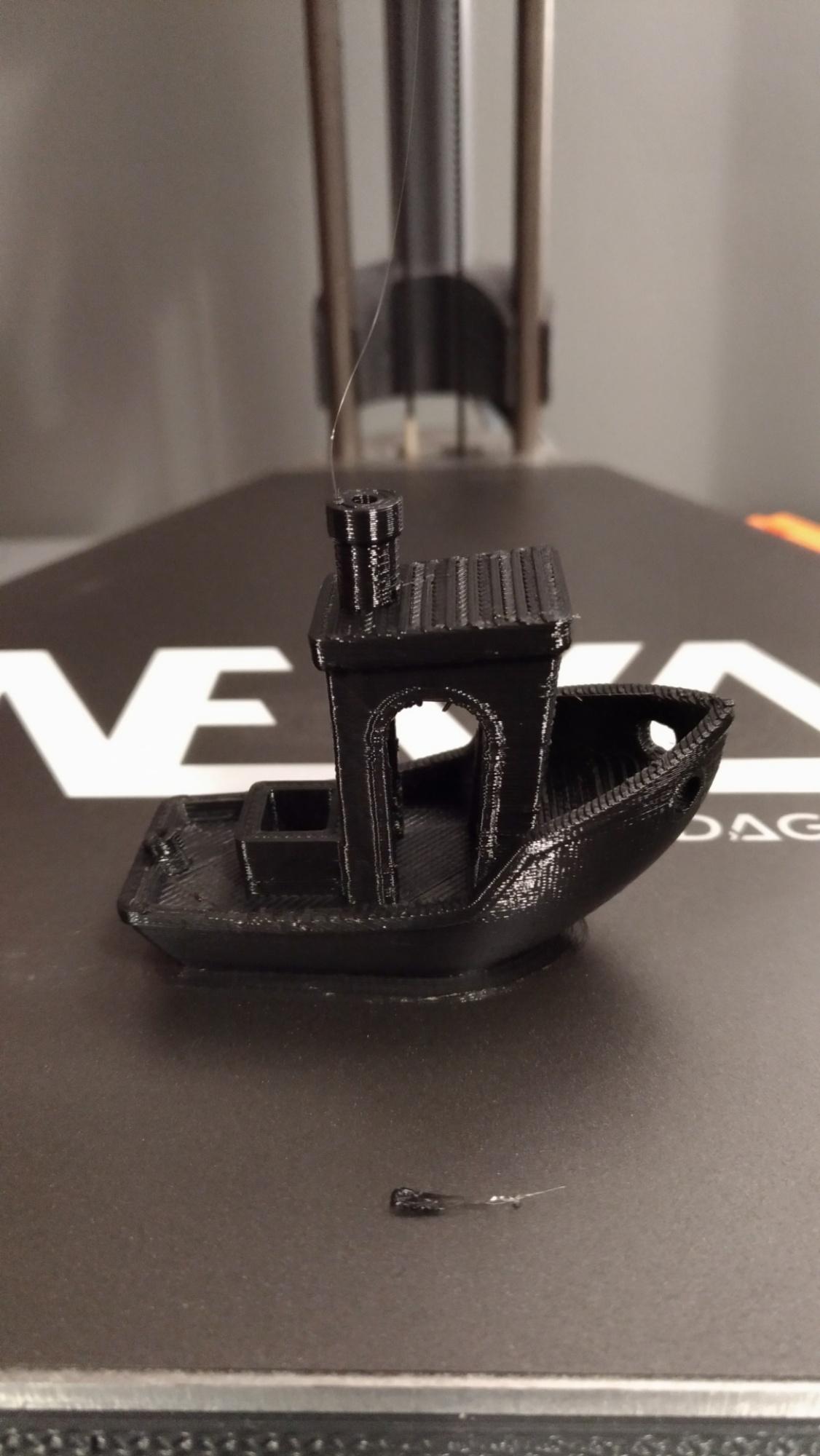

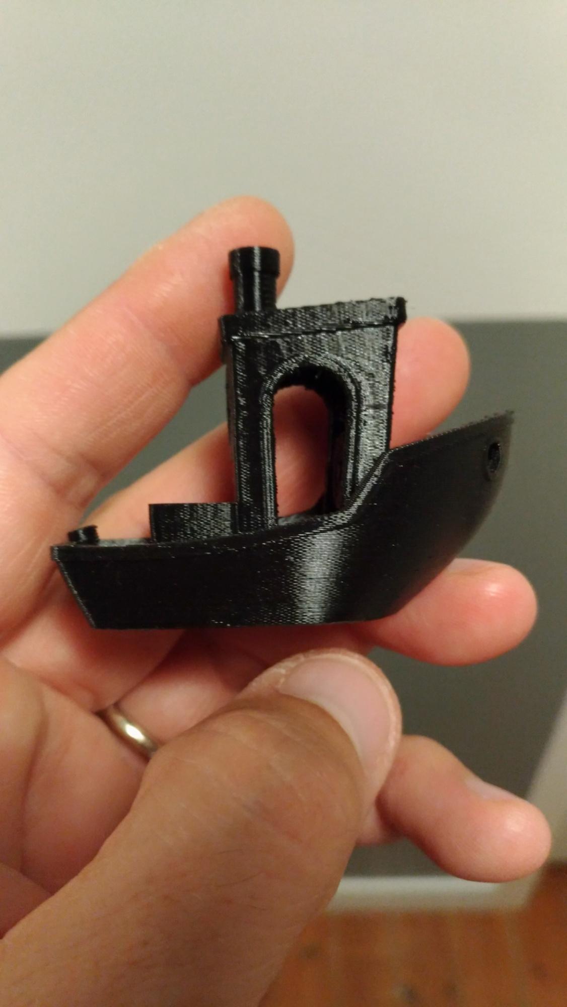

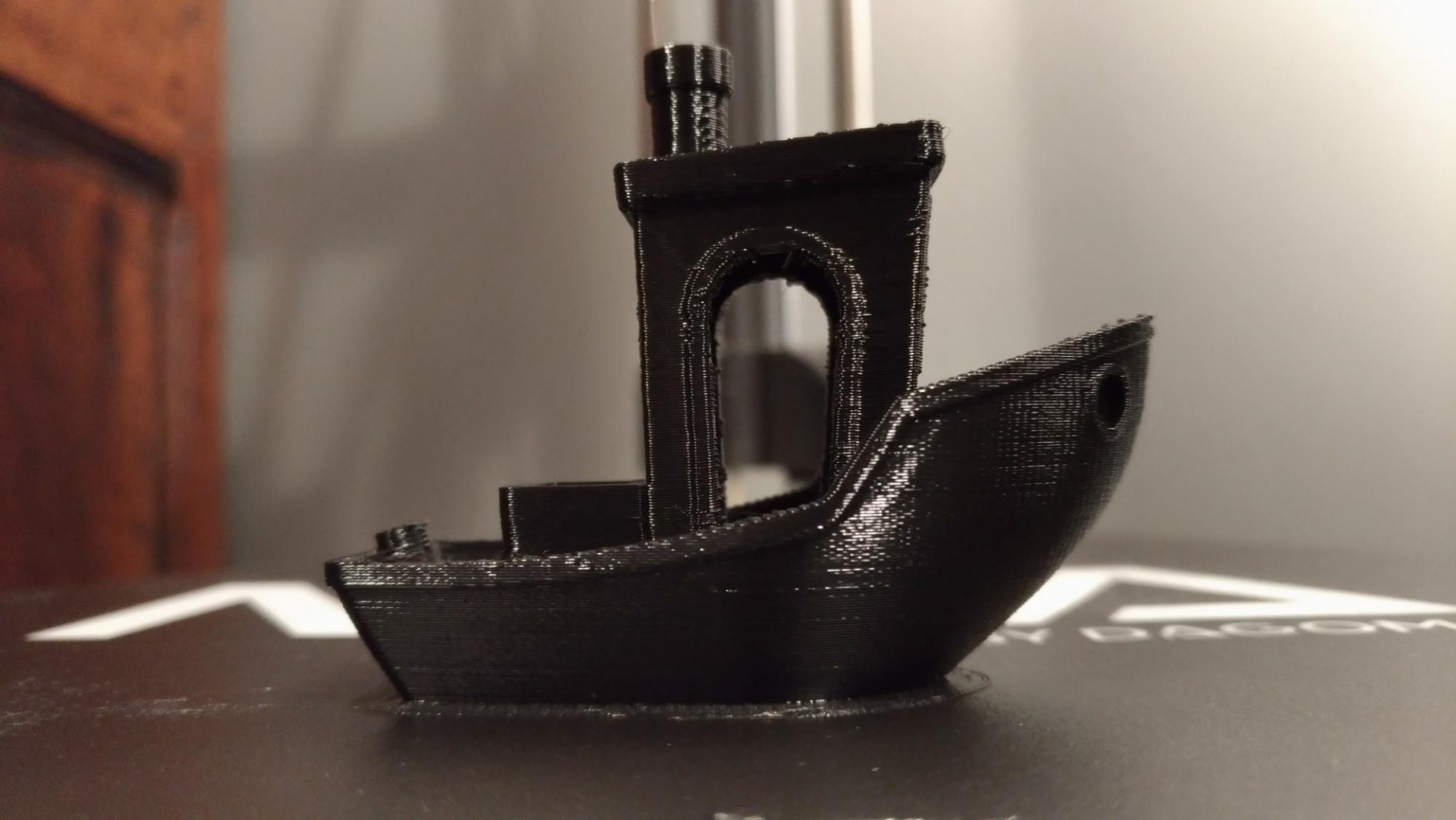

Platator Posté(e) Octobre 3, 2017 Partager Posté(e) Octobre 3, 2017 Bonjour, Pour pouvoir réaliser des pièces vouées à être utilisées en extérieur, je m'essaye au PETG sur la Neva, sans lit chauffant donc. Après discussion avec Jean-Luc d'ISA3D (merci à lui) je me suis laissé convaincre de tester leur PETG. J'en ai commandé du noir et du blanc que j'ai reçu samedi matin. Merci gentil facteur, quel plaisir de commencer le week-end avec du filament tout neuf à tester J'ai d'abord réussi à sortir un petit modèle avec CbD en mettant la température à 230°c et en réduisant la vitesse d'impression à 25 mm/s. Content de ce résultat j'ai lancé le print d'une pièce plus grande que je veux faire actuellement mais c'est parti en quiche au bout d'une petite dizaine de mm. J'ai donc commencé à sentir les limites de CbD car question réglages et affinages c'est vraiment ultra-limité. Je m'essaye donc à Simplify3D. C'est le jour et la nuit. J'adore ce soft, on peut bidouiller une quantité incroyable de paramètres Et hier soir, après quelques tests foireux et jurons divers et variés, j'ai enfin réussi à sortir un benchy boat correct. Pas de décollement, quasi pas de fils, les ponts et trous sont corrects. La coque est super lisse, contrairement à la cheminée (??). J'ai pas mes réglages sous la main là mais si ça en intéresse certains, je pourrai les partager. En tout cas voici ce que ça donne. Si vous avez des suggestions d'affinage de réglage à me proposer, n'hésitez pas Lien vers le commentaire Partager sur d’autres sites More sharing options...

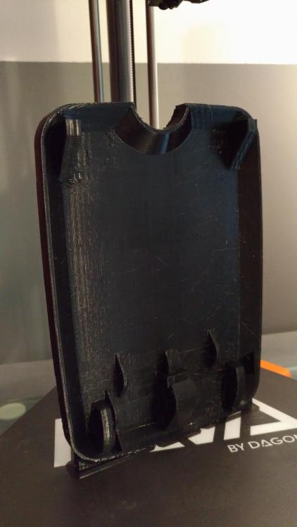

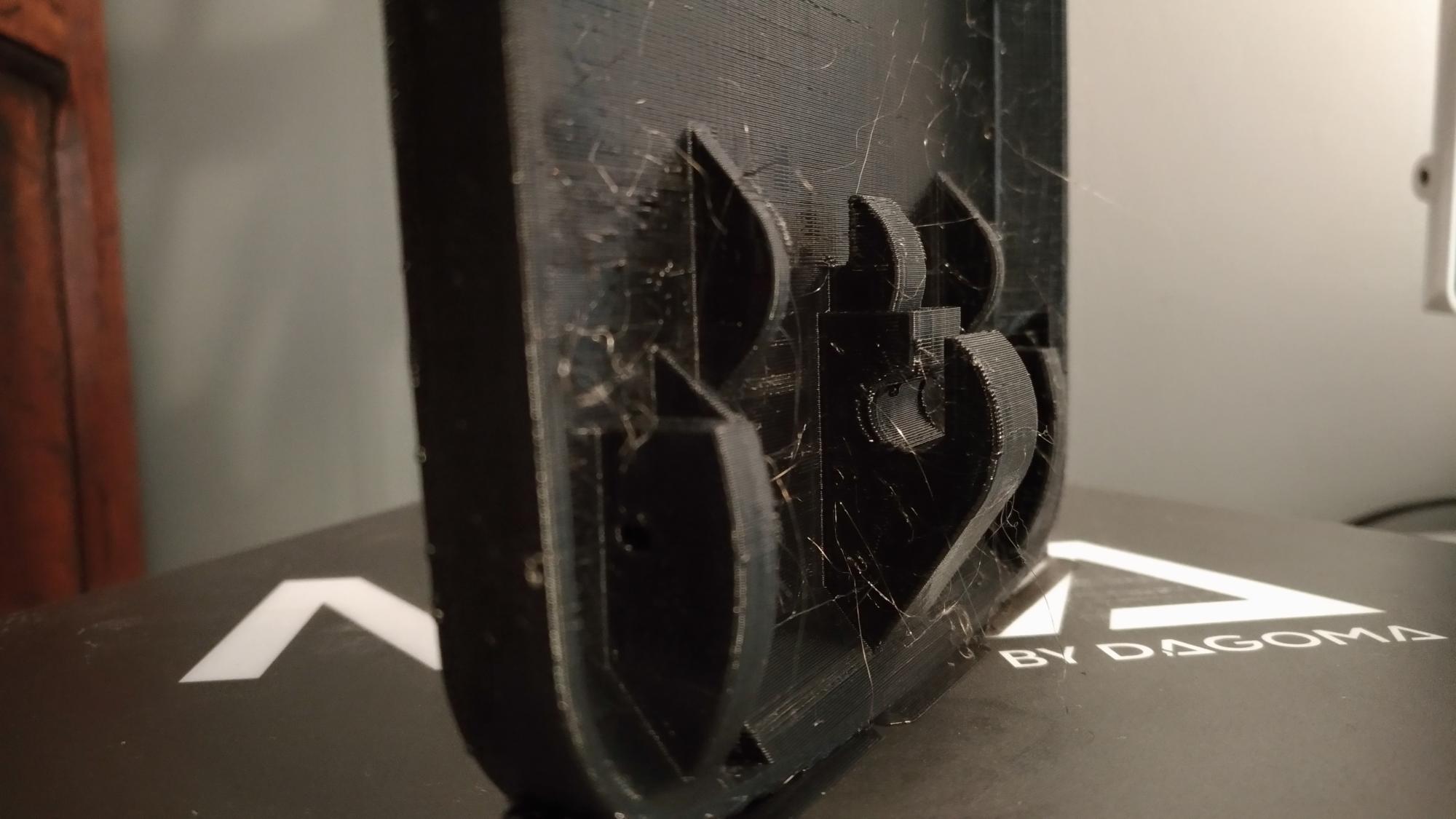

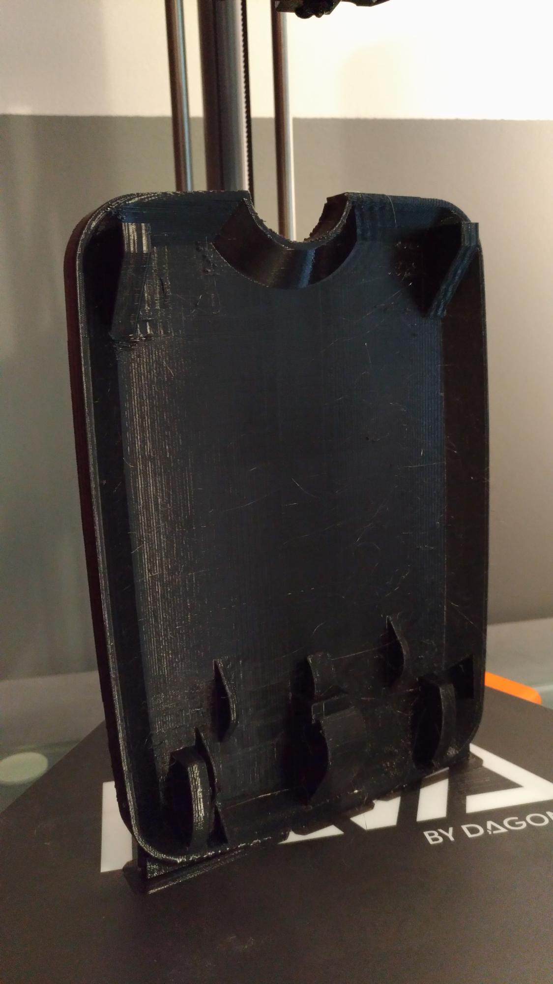

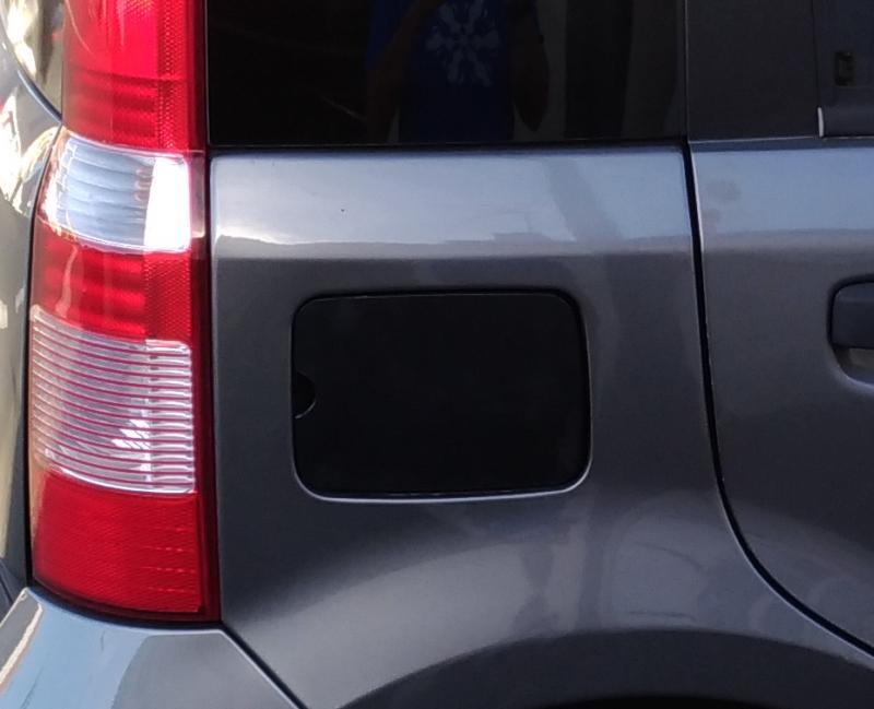

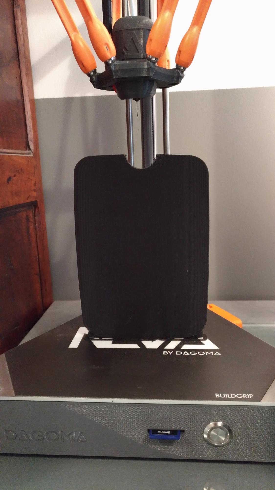

Platator Posté(e) Octobre 8, 2017 Auteur Partager Posté(e) Octobre 8, 2017 Hello, J'ai testé Cura en version standard et S3D. Pour le coup c'est via S3D que j'ai réussi à avoir le meilleur résultat. C'est loin d'être parfait, ça fait encore quelques petits fils par ci par là mais en tout cas j'ai réussi à sortir mon print. Trappe à essence de Panda en PETG donc, car en PLA une nuit dehors avait suffi à complètement la tordre : Le profil utilisé si jamais ça peut vous servir, pour du PETG de chez ISA3D : NEVA_PETGISA3D_20171008.fff Attention, petit défaut de S3D comparé à Cura, bien penser à commenter toutes les commandes avant le script de démarrage dans le gcode. Pas hyper grave mais sinon ça fera chauffer la buse à fond avant d’entamer l'auto-levelling. La buse sera trop chaude et en plus ça vous larguera un pâté qui risque de mettre le bazar pour l'impression. Si vous avez des idées d'amélioration je suis preneur pour mes prochaines pièces en PETG. Y'a sûrement des grosses boulettes dedans, je rappelle que je débute en impression 3D. Soyez indulgents 1 Lien vers le commentaire Partager sur d’autres sites More sharing options...
slayer-fr Posté(e) Octobre 9, 2017 Partager Posté(e) Octobre 9, 2017 voila une belle petit réparation , pas sans défaut d'aspect mais qui devrais très bien faire son boulot , surtout en petg Lien vers le commentaire Partager sur d’autres sites More sharing options...
Platator Posté(e) Octobre 9, 2017 Auteur Partager Posté(e) Octobre 9, 2017 Merci. Oui on verra bien. Si ça tient dans le temps et que j'augmente mes skills avec ce matériau je pourrai toujours la refaire. Pour les fils j'ai pas précisé mais il n'y en a que côté interne. Fort de ma petite expérience j'ai volontairement placé le modèle dans ce sens là sur le plateau pour que le ventilo très directif de la Neva envoie les fils derrière Et puis ceux de derrière je leur ai mis un léger petit coup de chalumeau, ça en a rectifié la plus grosse partie en 2 temps 3 mouvements. Lien vers le commentaire Partager sur d’autres sites More sharing options...
