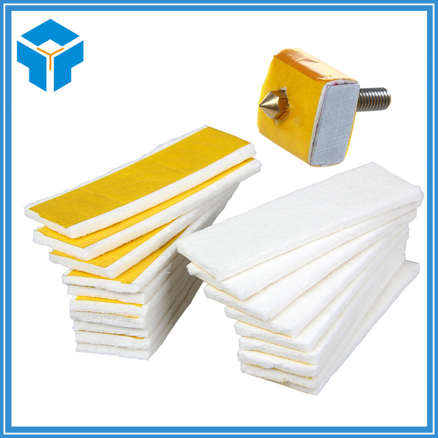

slayer-fr Posté(e) Octobre 4, 2017 Partager Posté(e) Octobre 4, 2017 (modifié) salut , tu peux aussi isolé ton bloc de chauffe afin stabilisé ta temperature Modifié (le) Octobre 4, 2017 par slayer-fr Lien vers le commentaire Partager sur d’autres sites More sharing options...

glob30 Posté(e) Octobre 5, 2017 Auteur Partager Posté(e) Octobre 5, 2017 Merci pour vos retours. Je vais donc vérifier les broches de la prise PWM. Comme je le précise, les ventilateurs fonctionnent (j'en ai essayé 2) si je les branche sur une sortie FAN "classique", mais pas sur le PWM. Il y a 18 heures, slayer-fr a dit : salut , tu peux aussi isolé ton bloc de chauffe afin stabilisé ta temperature @slayer-fr, je ne comprend pas ce que tu veux dire :-( "Isoler le bloc de chauffe" ? Tu signifies mettre un truc autours pour l'isoler, c'est ça ? A suivre ! Lien vers le commentaire Partager sur d’autres sites More sharing options...
slayer-fr Posté(e) Octobre 5, 2017 Partager Posté(e) Octobre 5, 2017 oui , un isolant de ce genre Lien vers le commentaire Partager sur d’autres sites More sharing options...
