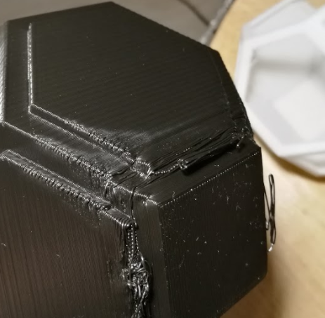

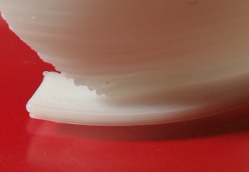

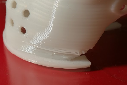

Tzana Posté(e) Octobre 14, 2017 Auteur Partager Posté(e) Octobre 14, 2017 (modifié) Bon grâce à une mise à jour Windows qui a éteint le pc, je n'ai malheureusement pas pu finir cette pièce : https://www.thingiverse.com/thing:167045 Malgré tout, j'aurais besoin de vos lumière pour des détails qui me chiffonnent sur les photos ci-dessous : Comment je peux résoudre / éviter ça ? C'est dommage le reste de la pièce n'était pas trop mal. Réglage : Repetier / Slic3r - Layer height : 0.2 - First layer height : 0.2 - Fill density : 30% - Filament : 1.75mm PLA - Extruder : First layer > 200 / Other layer > 195 - Bed : 80 Le tout collé à la laque. Pour les vitesses : Voila , si vous avez une idée n'hésitez pas PS : J'ai vu parler de l'e3dv6, est ce vraiment un réel + ? A combien peut on le trouver environ ? Modifié (le) Octobre 14, 2017 par Tzana Lien vers le commentaire Partager sur d’autres sites More sharing options...
pascal_lb Posté(e) Octobre 14, 2017 Partager Posté(e) Octobre 14, 2017 as tu un ventilateur qui refroidi la pièce ? car c'est un réel plus sur le PLA Pour l'E3D V6 moi je suis fan, pour le prix tu as du chinois à moins de 10€ et l'original à 70€... Lien vers le commentaire Partager sur d’autres sites More sharing options...
Tzana Posté(e) Octobre 14, 2017 Auteur Partager Posté(e) Octobre 14, 2017 Il y a 6 heures, pascal_lb a dit : as tu un ventilateur qui refroidi la pièce ? car c'est un réel plus sur le PLA Pour l'E3D V6 moi je suis fan, pour le prix tu as du chinois à moins de 10€ et l'original à 70€... Non, mais je sens que ça va être nécessaire. J'ai mis un ventilo en commande pour ça . Très bien, bon je vais faire le tour de la question Lien vers le commentaire Partager sur d’autres sites More sharing options...

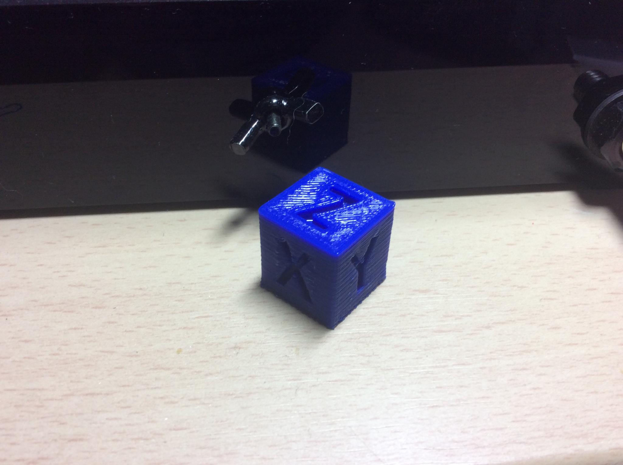

Kazaam Posté(e) Octobre 17, 2017 Partager Posté(e) Octobre 17, 2017 Ca y est j'ai reussi a sortir le cube !!!! Donc au final, buse bouchée par le PLA fourni, j'ai fait monté la temperature, passé ma petite aiguille et viré ce fil de mer** J'ai tenté avec de nouveaux cables, de nouveaux pololu, moteur.... et au final je suis sur que ce n'est basé que sur le fil qui etait de mauvaise qualité..... Maintenant ca coule bien, j'ai du baisser la vitesse a 69% pour que ca ne patine pas dans les remplissages, je pense que la demande est trop rapide pour que ca fonde correctement Sachant je n'ai refait aucune calibration, je ne m'attendais pas a un resultat correct, mais au final, c'est pas mal Je vais faire un photo de la bete pour vous montrer Lien vers le commentaire Partager sur d’autres sites More sharing options...

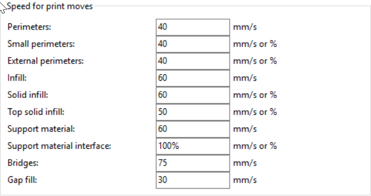

pascal_lb Posté(e) Octobre 17, 2017 Partager Posté(e) Octobre 17, 2017 Il y a 2 heures, Kazaam a dit : j'ai du baisser la vitesse a 69% pour que ca ne patine pas dans les remplissages, je pense que la demande est trop rapide pour que ca fonde correctement je pense que tu parles de la vitesse réglable par le LCD ? sinon tu descends la vitesse du infill ou alors je ne sais pas si tu peux le faire sur Slic3r, augmenter le flow sur le infill... dans simplify3D je l'ai monté à 115% et là j'ai un beau remplissage bien solide Lien vers le commentaire Partager sur d’autres sites More sharing options...

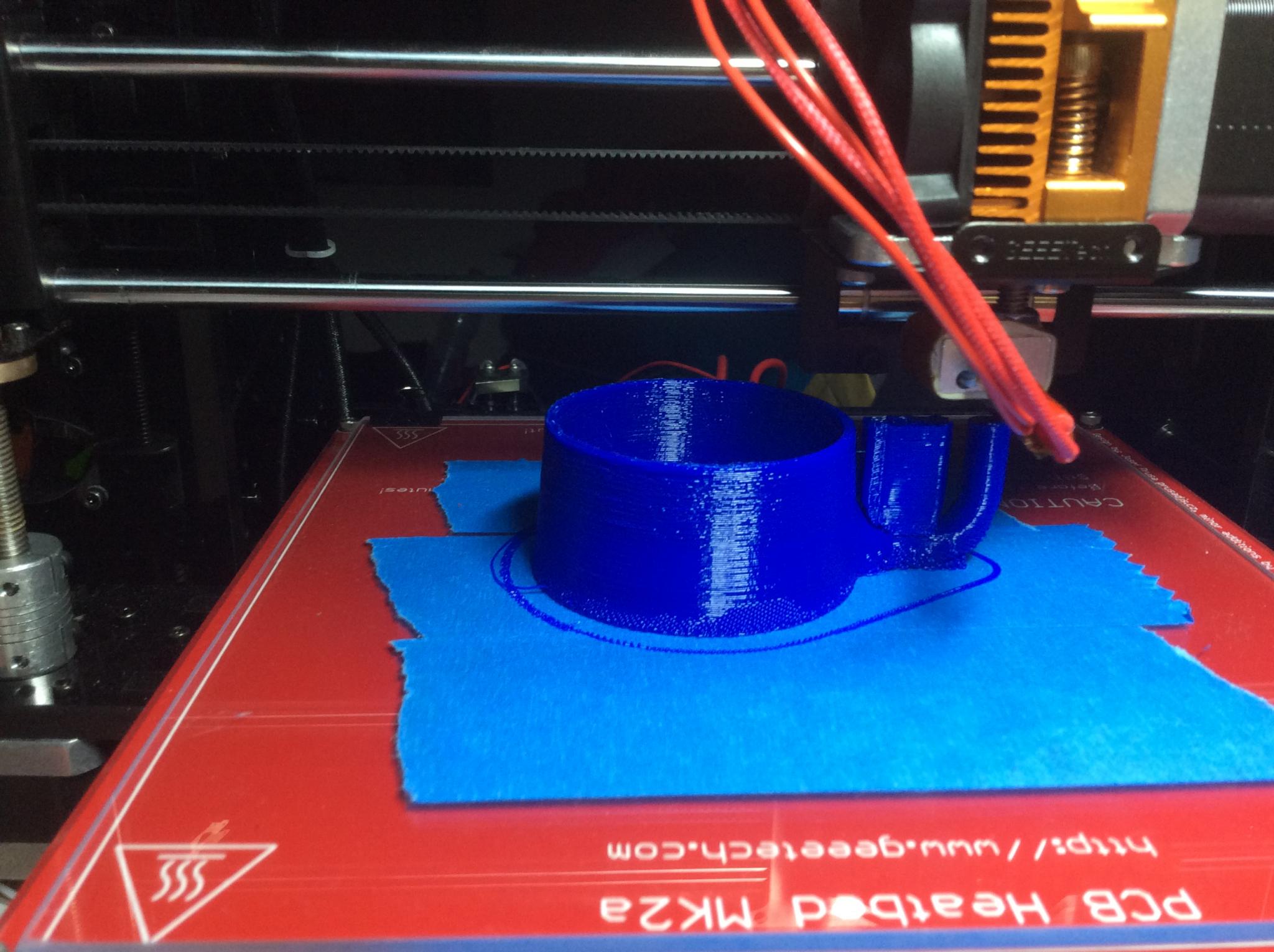

Kazaam Posté(e) Octobre 17, 2017 Partager Posté(e) Octobre 17, 2017 oui via le bouton La je tente de sortir un porte gobelet et regulierement, des que la tete reme rapidement, j'entend les crans qui sautent. Apres je n'ai pris que les parametres données dans le topic epingle et sorti les gcodes depuis slicer..... Peut etre qu'avec repetier ou un autre en prenant un peu le temps de faire des reglages cela se corrigera Lien vers le commentaire Partager sur d’autres sites More sharing options...
pascal_lb Posté(e) Octobre 17, 2017 Partager Posté(e) Octobre 17, 2017 il y a 8 minutes, Kazaam a dit : j'entend les crans qui sautent. tu veux dire quoi là ? Lien vers le commentaire Partager sur d’autres sites More sharing options...
Kazaam Posté(e) Octobre 17, 2017 Partager Posté(e) Octobre 17, 2017 Le bruit quand le moteur de l'extrudeur saute mais a ce que je vois c'est un soucis de gcode. Par moment il fait des mouvement totalement desordonnes c'est ma que ca saute Lien vers le commentaire Partager sur d’autres sites More sharing options...
Tzana Posté(e) Octobre 17, 2017 Auteur Partager Posté(e) Octobre 17, 2017 (modifié) Ton cube de calibration est presque parfait ! Modifié (le) Octobre 17, 2017 par Tzana Lien vers le commentaire Partager sur d’autres sites More sharing options...
Kazaam Posté(e) Octobre 18, 2017 Partager Posté(e) Octobre 18, 2017 oui presque la base est un peu ecrasée (le temps de regler la vitesse), sinon ca va Lien vers le commentaire Partager sur d’autres sites More sharing options...
Kazaam Posté(e) Octobre 18, 2017 Partager Posté(e) Octobre 18, 2017 Il y a 23 heures, pascal_lb a dit : je pense que tu parles de la vitesse réglable par le LCD ? sinon tu descends la vitesse du infill ou alors je ne sais pas si tu peux le faire sur Slic3r, augmenter le flow sur le infill... dans simplify3D je l'ai monté à 115% et là j'ai un beau remplissage bien solide Merci !!!! J'ai baissé la vitesse du infill et j'ai passé le stl dans repetier/cura, le résultat est juste totalement différent, vitesse sur le LCD a 70% Juste un petit soucis sur les premières couches sur environ 2cm, ca n'a pas bien accroché (j'ai refait le porte gobelet) Coté wobble c'est plutôt pas mal, mais j'ai pu remarque que les tiges filetées n’étaient pas super droites, ca couine sur les cm les plus bas, comme j'ai les hélicoïdales a monter, ca restera jusqu'a ce que je les montes Le point urgent pour moi, soit deplacer le bouton d'alim, soit trouver une solution pour isoler les cosses de l'alim (ou directement la changer), pour le moment je n'ai pas touché le 220V mais ca pique un peu quand meme. Lien vers le commentaire Partager sur d’autres sites More sharing options...

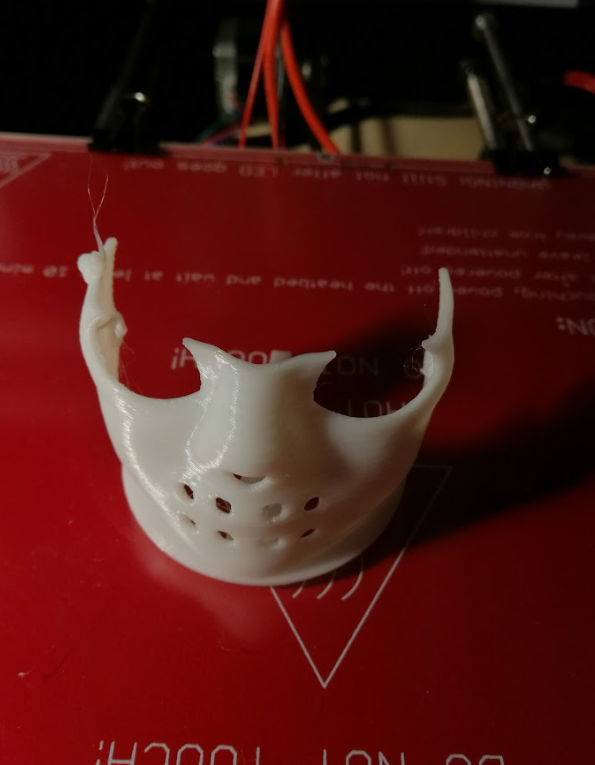

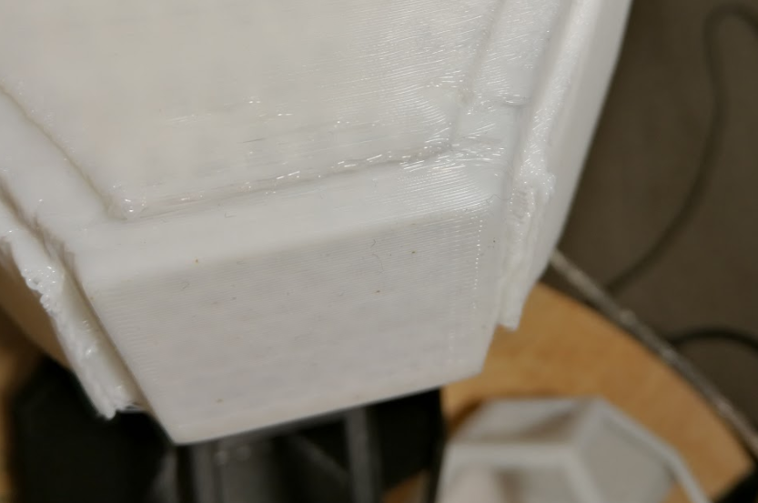

Tzana Posté(e) Octobre 18, 2017 Auteur Partager Posté(e) Octobre 18, 2017 Pour ma part je pense être bientôt pas trop mal d'un point de vu réglage. Me reste un soucis à régler, celui-ci : Je pense que celui-ci est toujours du au refroidissement supplémentaire nécessaire. Je reste en attente du ventilo en espérant que ça règle bien le problème. Sinon depuis ce jour, j'ai l'axe qui grince ... très fort. J'ai mis du W40 mais cela n'arrange rien, que me conseillez vous ? Merci Lien vers le commentaire Partager sur d’autres sites More sharing options...

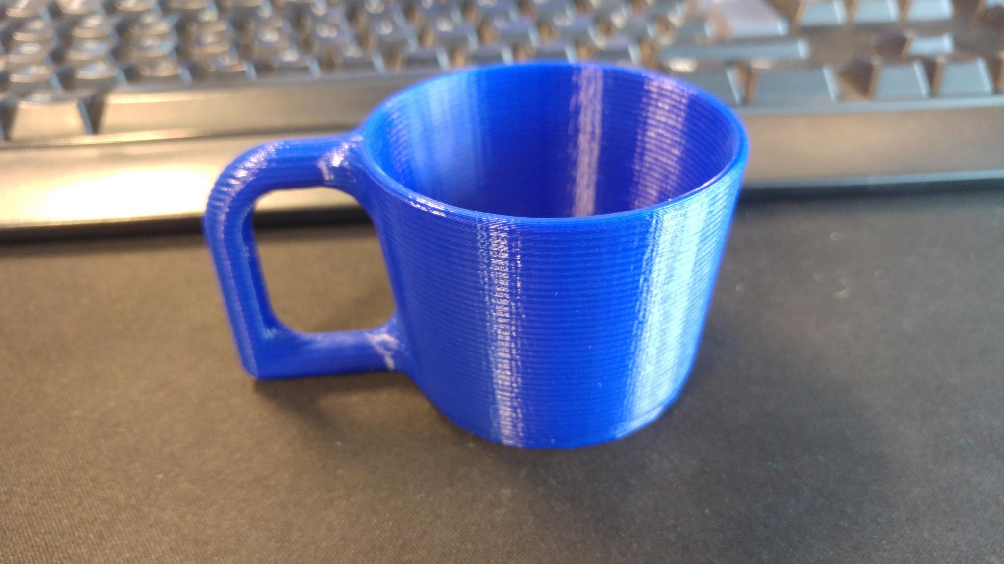

Kazaam Posté(e) Octobre 19, 2017 Partager Posté(e) Octobre 19, 2017 Normalement graisse lithium ou a defaut huile machine a coudre, le wd40 va plus nettoyer que lubrifier dans le cas la Regarde aussi que ce n'est pas la tige qui est tordue, la mienne n'y est que tres peu mais ca grince meme graissé Voila le porte gobelet une fois les reglages un peu mieux fait Lien vers le commentaire Partager sur d’autres sites More sharing options...
