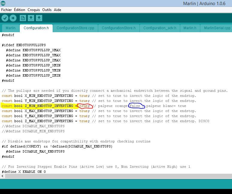

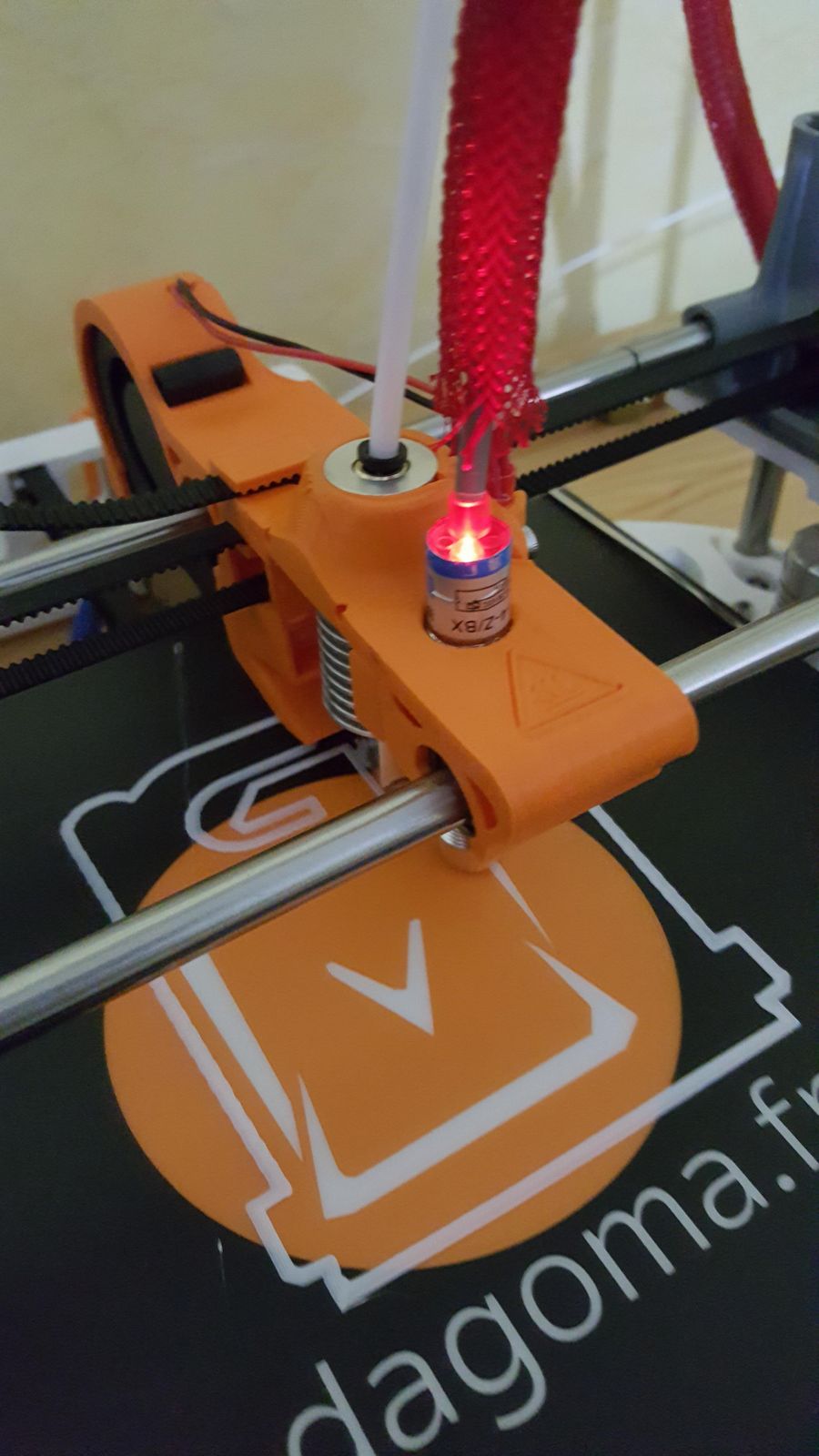

Ekim Posté(e) Novembre 20, 2015 Partager Posté(e) Novembre 20, 2015 Capteur installé j'ai juste eu à modifier 1 instruction dans ke nouveau firmware de Dagoma. Mon capteur est de type ouvert et le firmware est programmé pour un capteur de type fermé. Lien vers le commentaire Partager sur d’autres sites More sharing options...
OlivierG Posté(e) Novembre 21, 2015 Partager Posté(e) Novembre 21, 2015 Yes ! Bravo ! une bonne chose de faite ! Et c'est mieux le résultat ? Tu peux partager tes modifs pour les autres ? Lien vers le commentaire Partager sur d’autres sites More sharing options...
Ekim Posté(e) Novembre 21, 2015 Partager Posté(e) Novembre 21, 2015 oui, je trouve le résultat mieux , la première couche est plus constante , j ai meme tester avec un décalage de hauteur D et G, ça le compense, certes c est pas bien ,donc j ai bien équilibré la hauteur de l axe de buse. Pour la modif , j ai juste passé une ligne dans le firmware de False à true , ligne à modifier surligné en jaune et mettre true comme entouré en rouge. sinon pour les branchement , j ai fait les même que dans le tuto de dagoma. Lien vers le commentaire Partager sur d’autres sites More sharing options...
OlivierG Posté(e) Novembre 21, 2015 Partager Posté(e) Novembre 21, 2015 Merci pour les explications Lien vers le commentaire Partager sur d’autres sites More sharing options...
